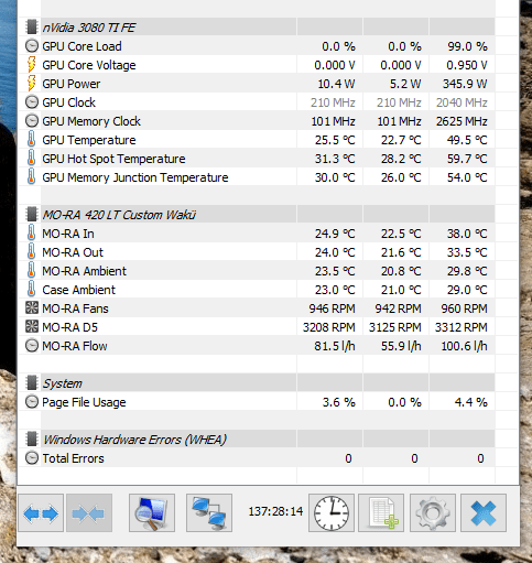

PC läuft seit fast 6 Tagen.
Wie nötig ist es die Rückseite der 80ti zu kühlen? Bringt das was? Lohnt sich der Aufpreis von ca 100€ für den ekwb wegen kühlung der Rückseite oder kann ich ruhig den corsair nehmen? Ich habe leider keine Tests dazu gefunden.
Mal eine ganz blöde frage für ein wakü beginner.. wenn das Delta z.b. GPU zum Wasser klein ist, sagt das aus, dass die wakü gut ist bzw gut kühlt?
Das sagt aus, dass der Kühler für die GPU gut sitzt und funktioniert. Eine gute Wakü würde ich auch an anderen Dingen festmachen, z. B. ob das Delta Wasser zur Raumtemperatur nicht höher als 15 K liegt.
