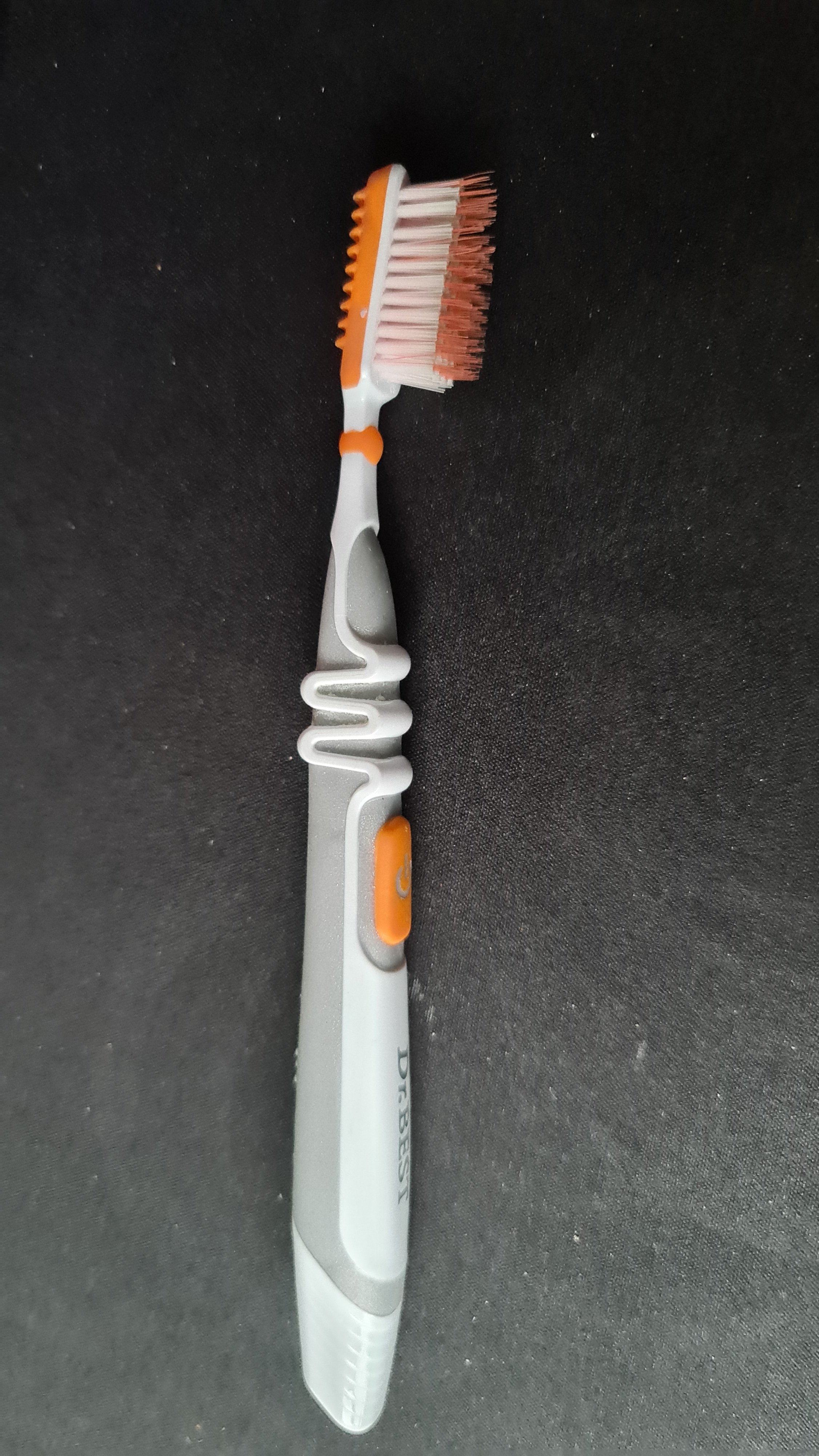

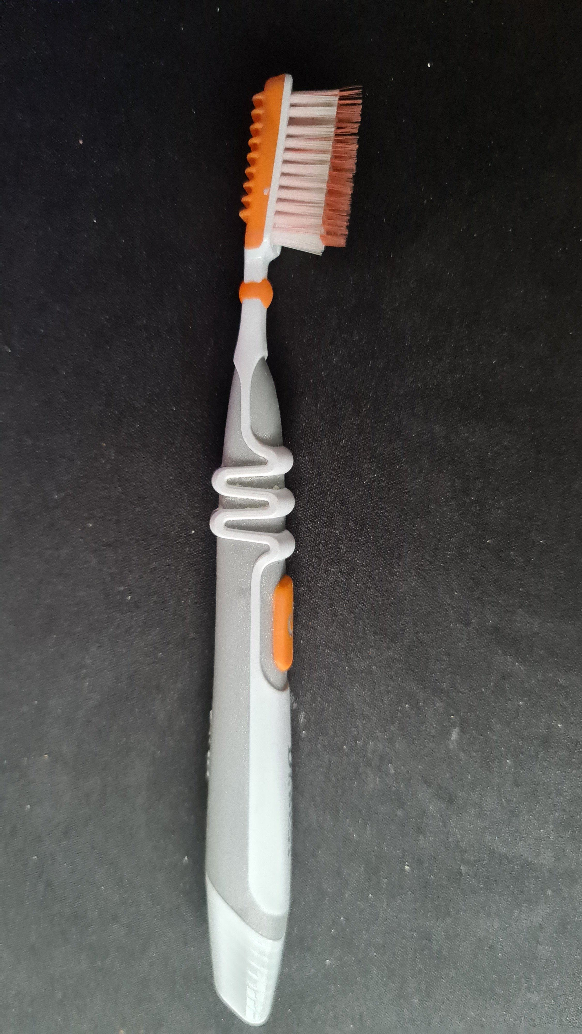

Aluminiumoxid und Kupfer..irgendwas.. bekommt man mit einigen Reinigern gelöst z.B. für Bialettikochern.
Nimm die Dr Best Zwischenzahn
Die Elektrische ist gut ;)

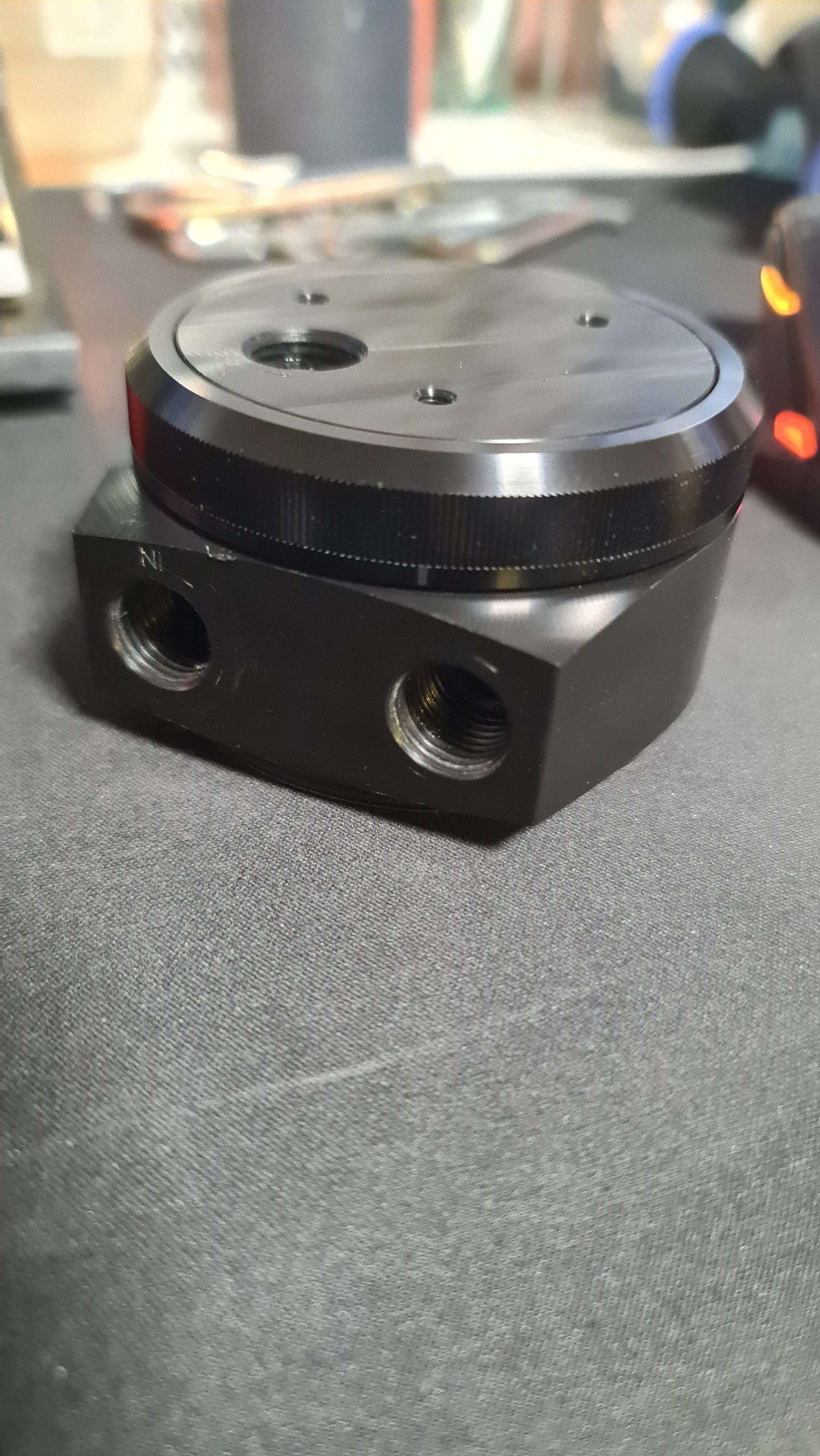

Hat jemand eine Idee, wie ch ein festgesetzten Gewinde lösen kann?
POM AG, Aluminiumring IG, O-Ring EPDM.
Kochendes Wasser und abwechselnd Gefrierschrank haben nichts bewirkt.
Silikonöl ebenso nicht.
Ich habe das nie wirklich stark zugedreht, befürchte eher, dass das zusammen mit DPU Resten verklebt ist.
Ich habe es im Spannstock und auf andere Weise auch nicht gelöst bekommen.
Aceton und Isopropanolbäder haben auch nicht geholfen.
Mit Mineralölhaltigen Stoffen möchte ich nicht an den EPDM Ring kommen, das nicht gut.
EDIT: Mit Wasser befüllt und eingefroren hat es sich nach 15 -20 Minuten gelockert.
