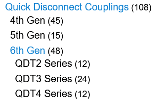

Von den Coolance-Optionen in deren Shop bin ich gerade überfordert. 4th, 5th, 6th Gen, QD/QD1H/QDT 2, 3, 4: Was nimmt man da für 16/10-Schlauch?

Die Generationen sind fast egal, bekommst eh nirgends alle gleich.
Ich habe bei allen QCs immer darauf geachtet, dass die Ein innen und dazu aussen Gewinde mit Schottvertraubung haben.
Somit universell nutzbar, mit Fitting an Schlauch, mit Adapter an Gewinden, mit Schott direkt am Gehäuse bzw. hindurch.
Oft sind die Verschraubungen mit dem Ring stabiler/ sicherer.
Wenn es mal kürzer sein musste, dann direkt auf 16/10.

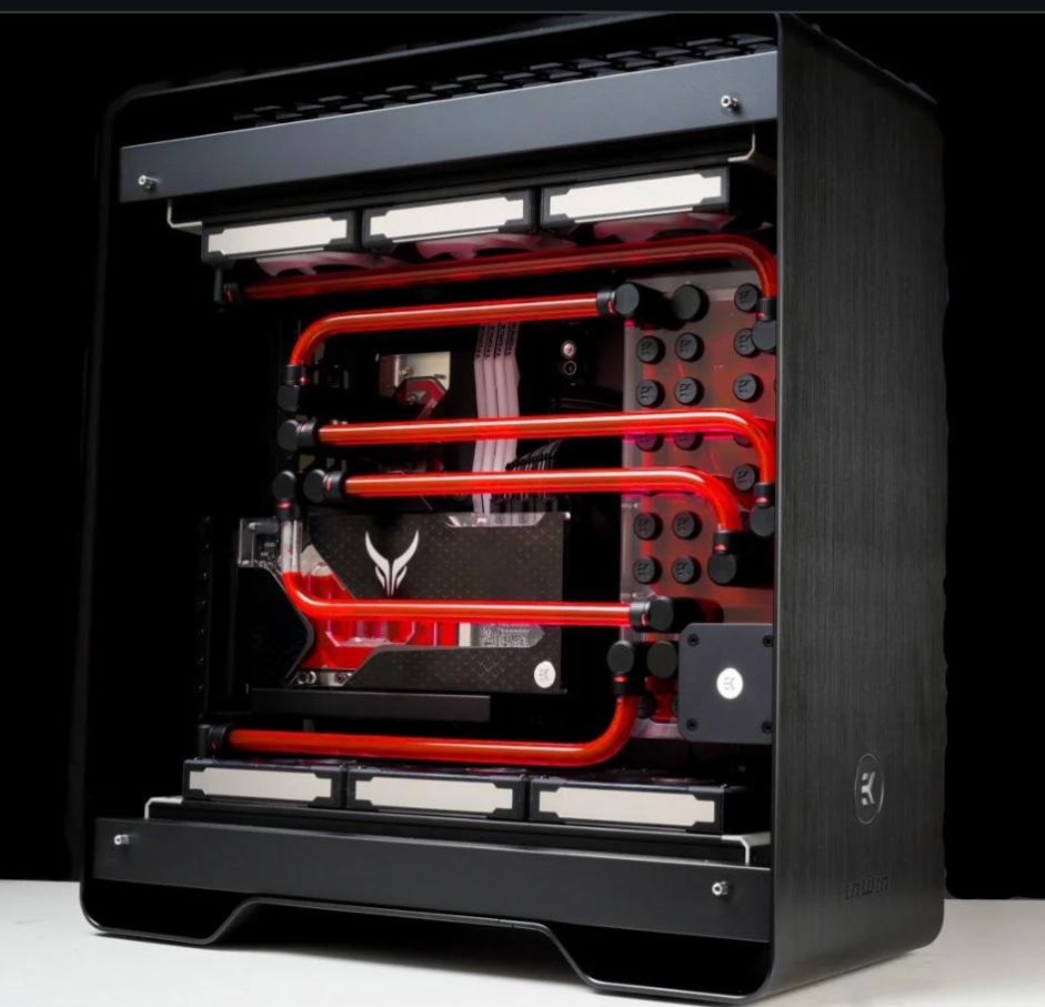

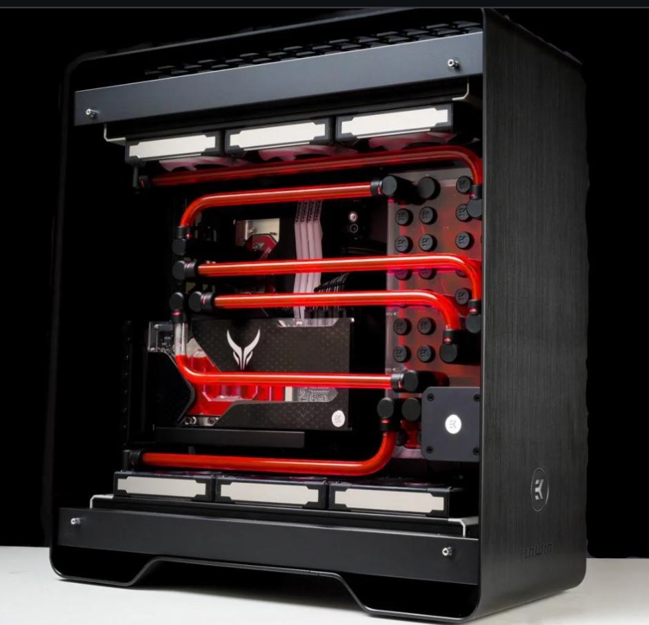

Hat jemand schon mit dem HAVN HS 420 VGPU Gehäuse Erfahrungen? Ich habe schon lange keine Wakü mehr, mein Sohn baut jetzt für ein Schulprojekt einen Wassergekühlten PC. Und natürlich soll es auch was hermachen. Möchte alles intern haben. Gekühlt wird eine 4090 und ein i9 14900kf. Denke dass sollte gut gehn in dem Gehäuse. Eventuell auch eine Distroplatte im hinteren Bereich so wie auf dem Foto. (Ist ein anderes Gehäuse)
Habt Ihr sonst Vorschläge zu einem Gehäuse? Sollte mindestens 2 oder 3 Radis drin platz haben, Seitenfenster und etwas wertig sein, also damit meine ich kein Billiges Plastik Gehäuse das quitscht und klappert.

Gehäuse für wenigstens drei 560er Radis bei 4090 + 14900K?
Braucht es echt soviel Radifläche? Im O11 Dynamic Evo XL würden 3 420er reinpassen, das sollte doch ausreichen?

Ich habe meinen 14700KF mit 4080 mit 2mal480 extern gekühlt, dann musste wirklich mit 3x560 intern planen
Ausreichen ja, in dem Sinne würde auch noch deutlich weniger gehen, aber lohnen halt nicht und das ist es ja. Klar, als Schulprojekt kann man alles mögliche zusammenfriemeln, der Lehrer hat eh keine Ahnung von Wakü. Nur, so rein objektiv lohnt es sich halt nicht, intern zu bauen.
