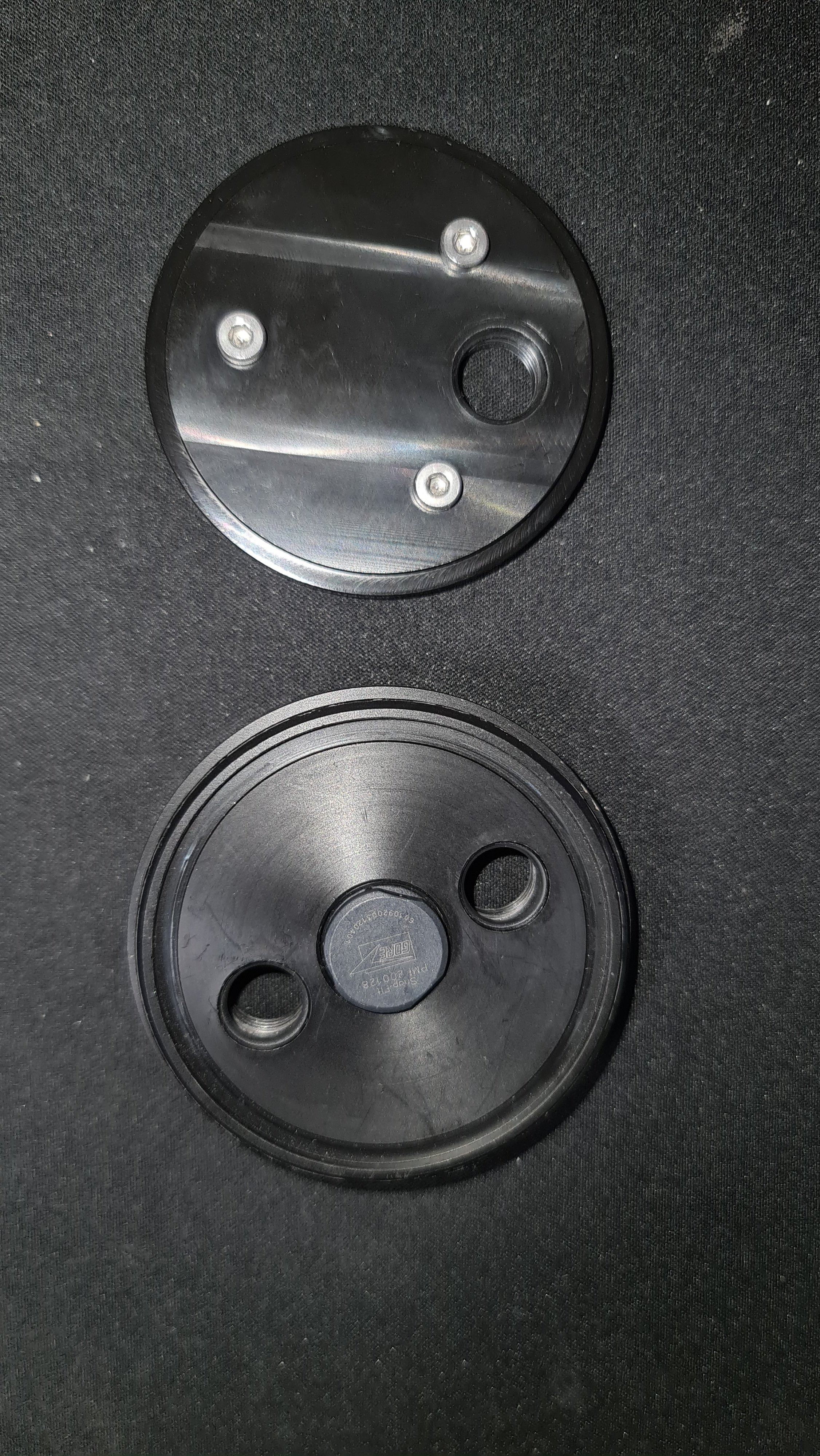

Hätte ja sein können, dass das hier schon mal wer gemacht hat und sagen kann ob das eine eher schlechte/gute Idee ist. Vielleicht sogar mit einem Produkttipp für einenen "Blinddeckel", falls es sowas gäbe.
Sowas gibt es meine ich sogar, hab da irgendwann mal was gesehen. Aber frag mich nicht nach den Suchworten.

Genau um den Deckel würde es mir gehen... Der hat bisher gefehlt bzw ich finde keinen im AC-Sortiment.
Da ist glaube ich der Standalone Boden vom, Leakshield, den hatte ich mal unten angeschraubt und mit einer kleinen Modifikation passte der dann.
Alternative wäre den Deckel ohne Membran kaufen und ein Gewinde schneiden / lassen.

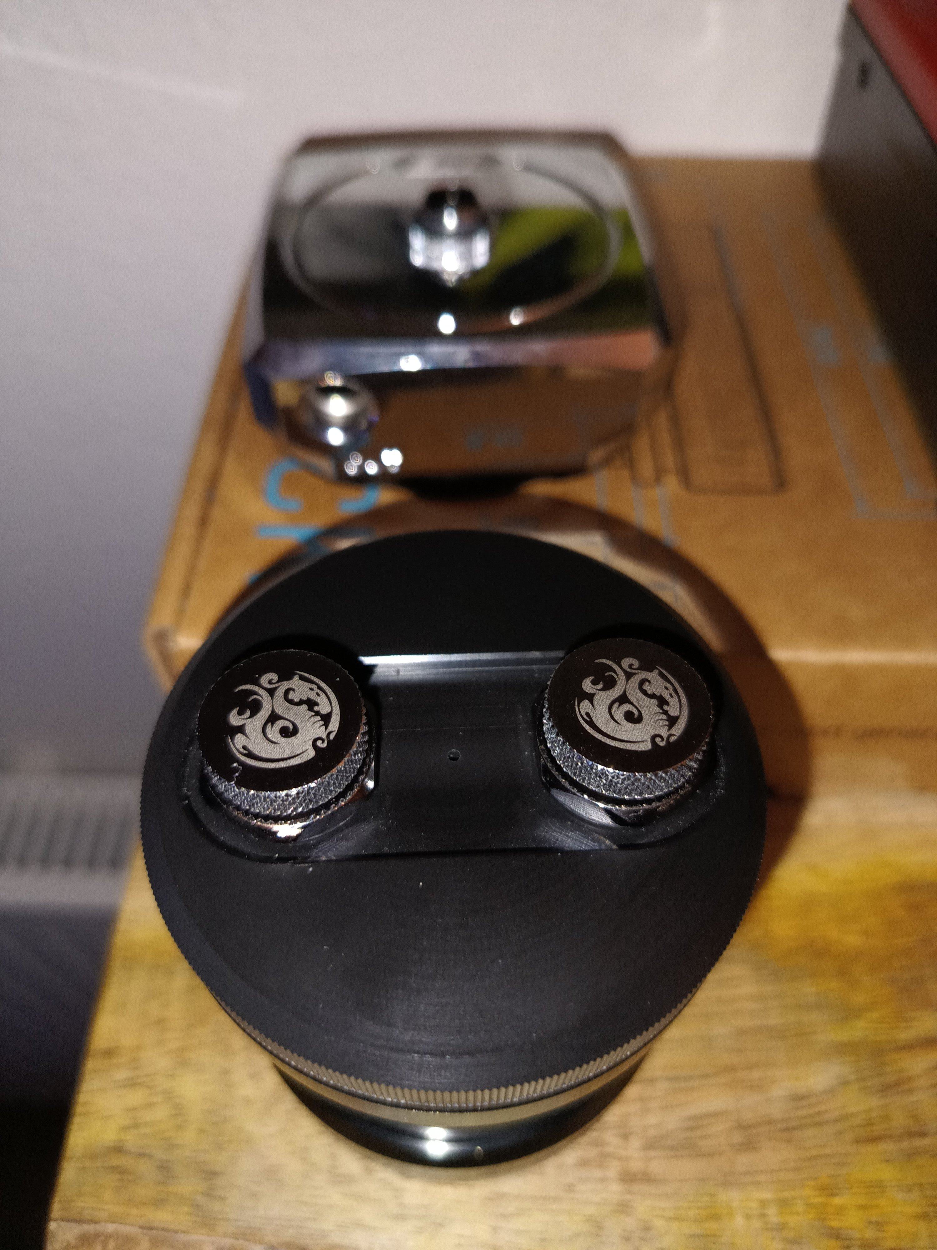

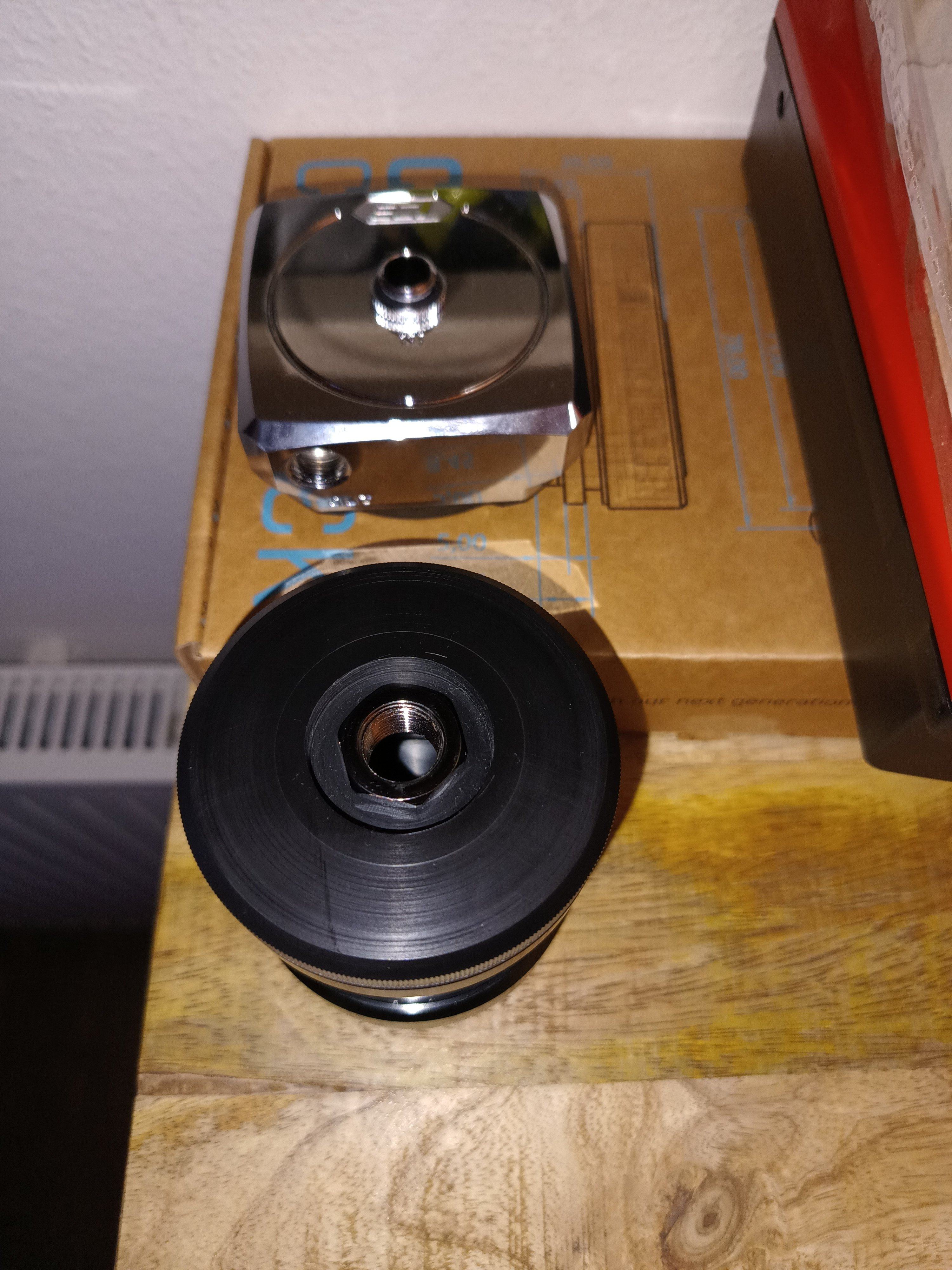

Dachte ich dran. ABER ich hätte gern etwas zylindrisches OHNE seitl. Anschlüsse.
Also Inlet oben über einen Dual-/Multiportdeckel und Outlet ein zentraler G 1/4 Anschluss unten, um per Doppelnippel den AGB mit dem Pumpentop zu verbinden.
Das lässt sich m.W.n. nicht mit der Ultitube Glasröhre + erhältlichen Zubehörteile realisieren.

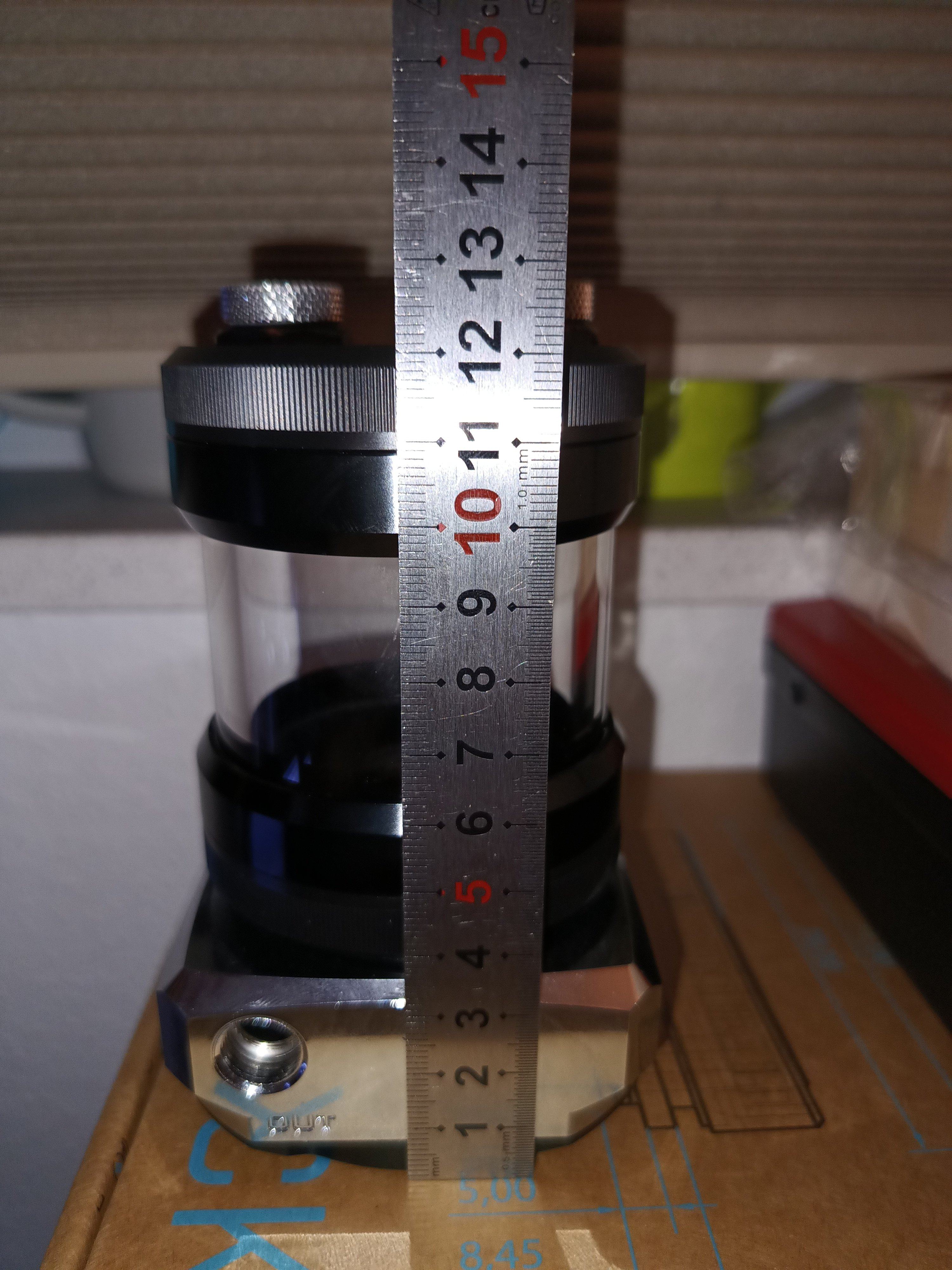

sowas bastel ich aktuell selbst:
- Iceman Messing D5 Top
- Doppel-Nippel
- AQ Deckel mit einem eingebohrten Gewinde
- 50er Ultitube-Röhre (mit Option auf die 100er zu gehen)
- den Doppel-Anschluss-Deckel
Ich bohre jeweils G3/8 Gewinde ein, damit ich XSPC Gehäusedurchführungen einschrauben kann. Mein Ziel ist ein AGB ohne Acryl und alle Fittinge in Metall eindrehen.

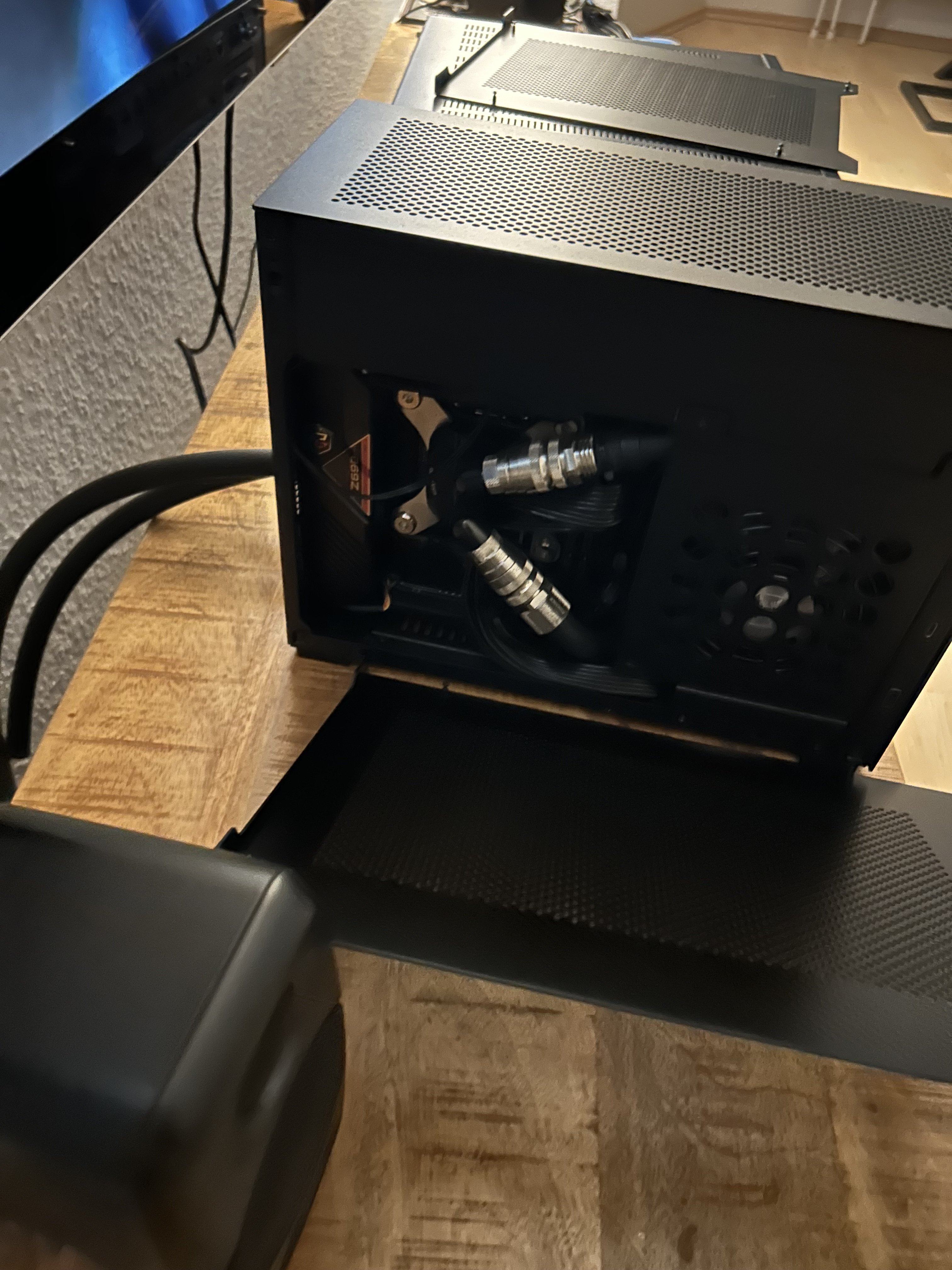

Bei mir geht es ebenfalls um einen Unterbau von Icemancooler, aber in kleiner aka DDC mit dem Single Outlet Messing Top und Messing Armor für nen ITX Build im Meshroom S.
Anhang anzeigen 1049363Anhang anzeigen 1049365Anhang anzeigen 1049366
- Doppel-Nippel
Nur selbst bohren wollte ich eigtl. nicht xD
zumindest für Aquacomputer Produkte würde mir diese Verschlussplatte einfallen
Danke, die meinte ich (wird ja auch beim LS stand Alone genommen), oder eben der klassische Deckel.
Einfach mal ALC anfragen, die haben doch Gewindeschneider da.
Ansonsten kaufen, sind günstig und easy in der Anwendung.
