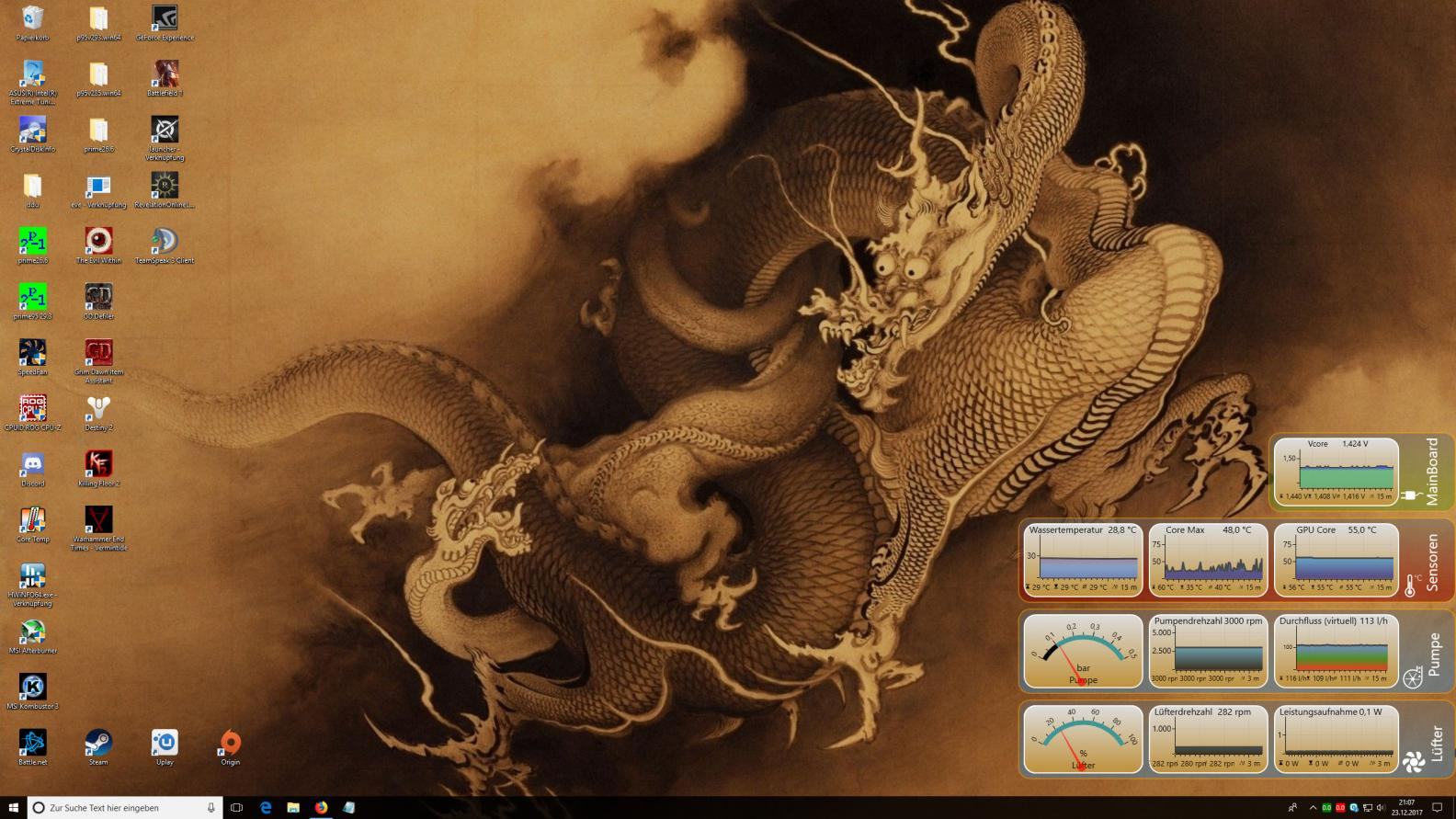

Bei der PWM Pumpe ist zu bedenken, dass es immer ein Glücksspiel ist ob die sich über das Mainboard steuern lässt oder nicht. Aus dem Grund habe ich mich für die Aquastream Ultimate entschieden. Die kann man direkt über das Display regeln, was angenehm ist zum befüllen und entlüften. Man kann sie aber auch über die Aquasuite steuern und nette Anzeigen zum überwachen auf den Desktop legen. Die Pumpe stellt 12 Watt (1A) für PWM Lüfter zur verfügung, was bedeutet man kann ohne Probleme 7 Noctua Chromax 140mm PWM Lüfter dranhängen. Das Display sieht zudem noch ziemlich cool aus wenn man die Pumpe auf dem Pumpenhalter vom Dark Base installiert. Der virtuelle Durchfluss Sensor kann einen Alarm auslösen der über Fanspeed zur Abschaltung des Systems führt (bei mir schickt er es in den Energiespar Modus). Die Wassertemperatur wird auch überwacht und löst den selben Alarm aus. Plus die Pumpe ist sehr leise und Eheim laufen extrem lange.

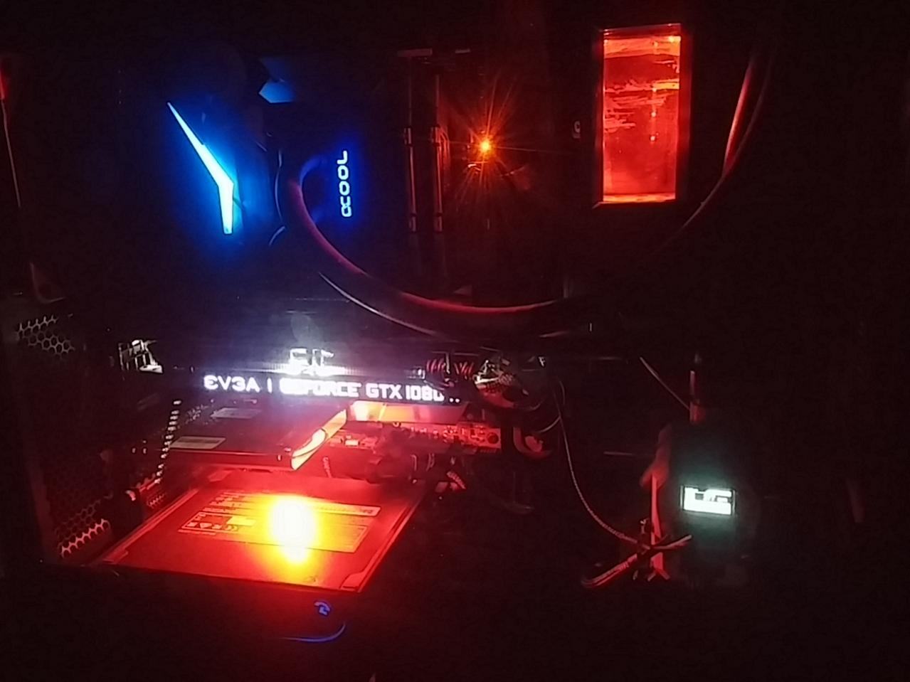

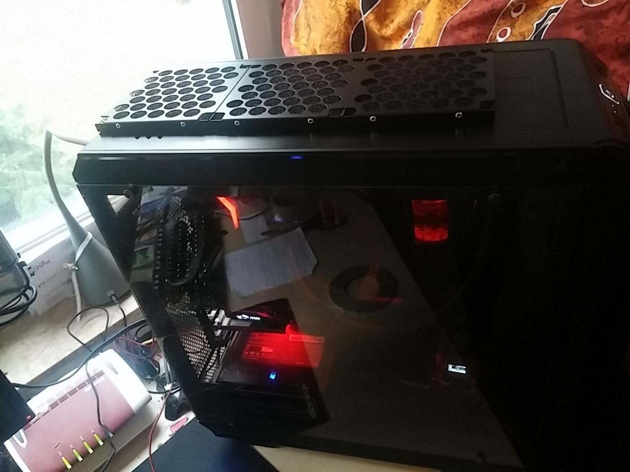

Ich hab den zweiten 420er noch nicht drin. Der liegt zwar hier, aber ich warte noch auf meinen Watercool Block für die Ti. Das Foto mit der Innenbeleuchtung wirkt nicht so gut wie in real, da ist es sehr viel dunkler. Da blendet eigentlich nichts. Im Prinzip sieht man innen nur die Highlights. Also den CPU Kühler und die Mainboard LED in blau, Reservoir und Soundkarte in rot und das Display der Pumpe in weiss (zeigt Wassertemperatur und Lüfter RPM). Die Grafikkarte leuchtet mit dem Watercool Block dann nicht mehr. Der Schriftzug auf der EVGA ist wirklich extrem häßlich.
