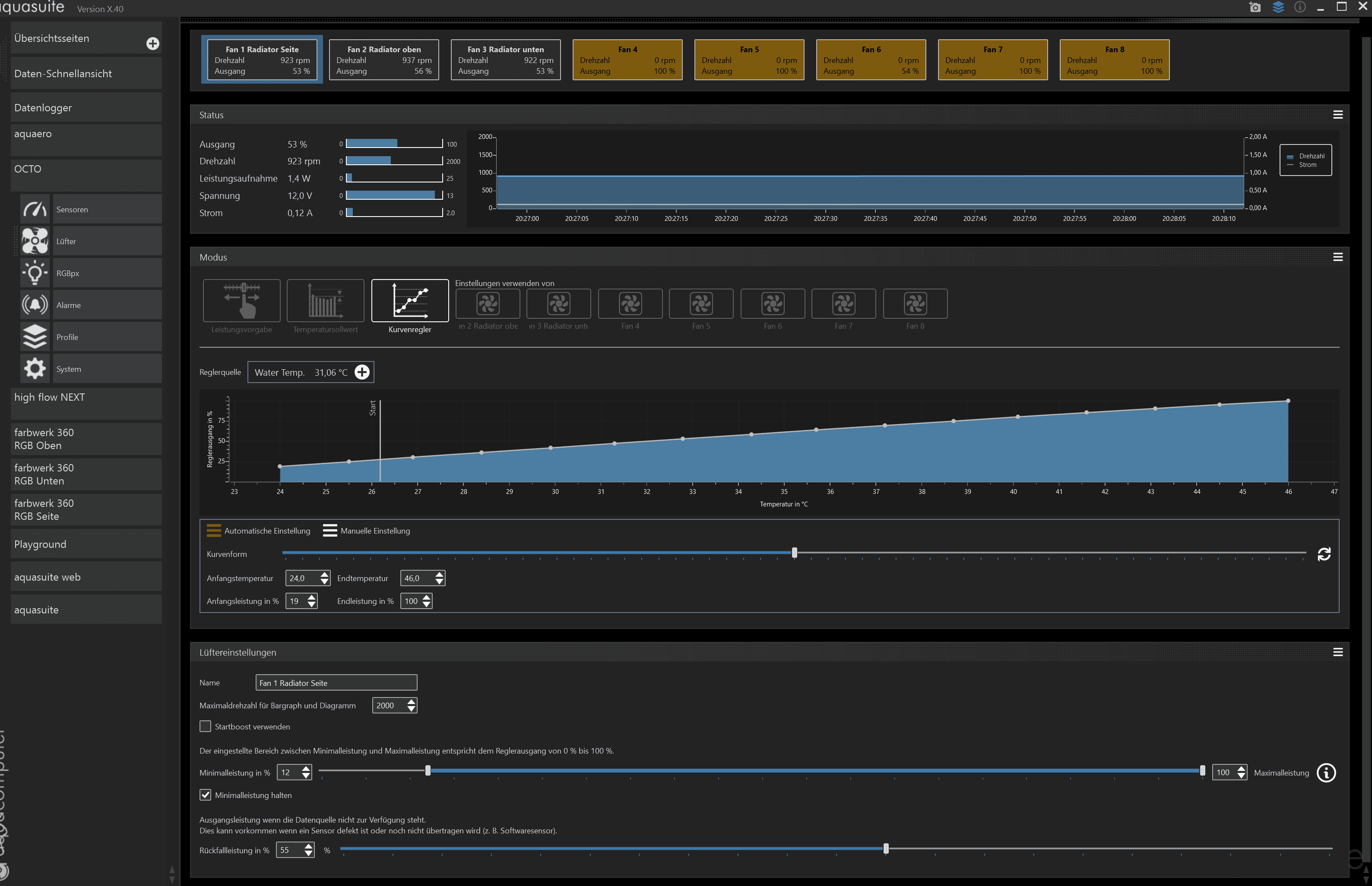

@Schparc
So sehen meine Einstellungen grade aus.
Bin aber grade am Umbau, weshalb z.b. die Conductivity arg hoch ist (altes Wasser).

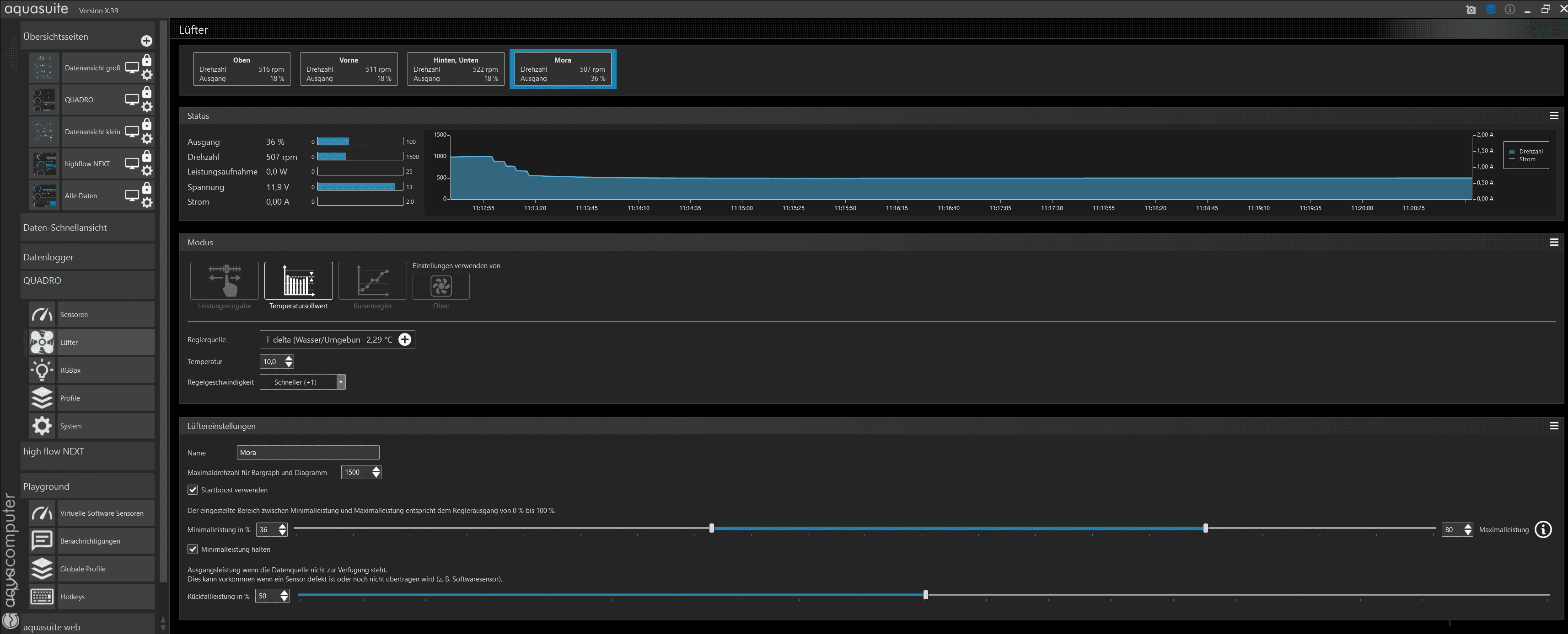

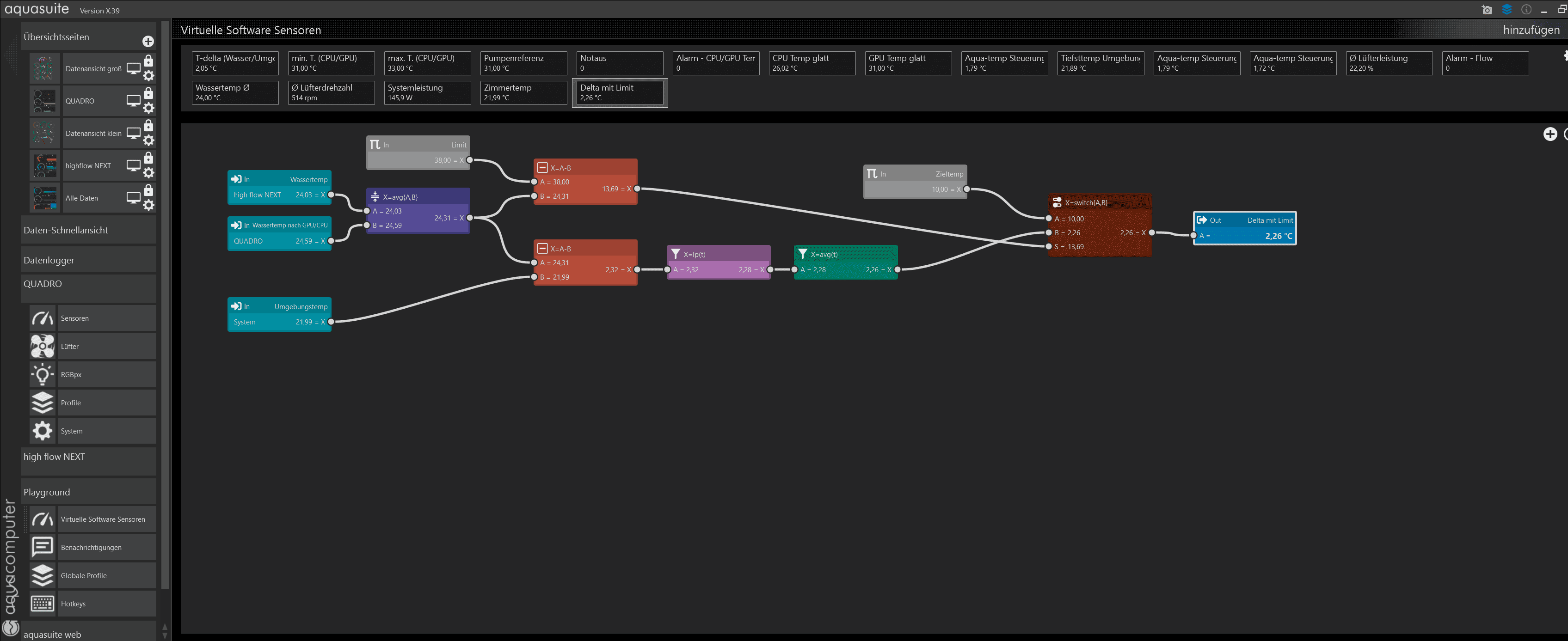

So siehts bei mir aus...
Hab vom Highflownext die Wassertemperatur genommen und dann über den Kurvenregler eingestellt...

@Helojumper Woher holst du dir die Umgebungstemperatur? Hast du einfach einen Fühler nach draußen gelegt?
Korrekt, habe nen Foliensensor (die 0815 Sensoren die du für 2-5 Euro kriegst) unten aus dem Gehäuse geührt. Der liegt jetzt 5cm ausserhalb des Gehäuses 2cm über dem Boden.
Habe die Werte von ihm aber über die virtuellen Softwaresensoren (in der Aquasuite) über einen Mittelwert der letzten 2 Minuten geglättet um Temperaturausreißer (ungünstiger Luftzug, etc) einzufangen.
