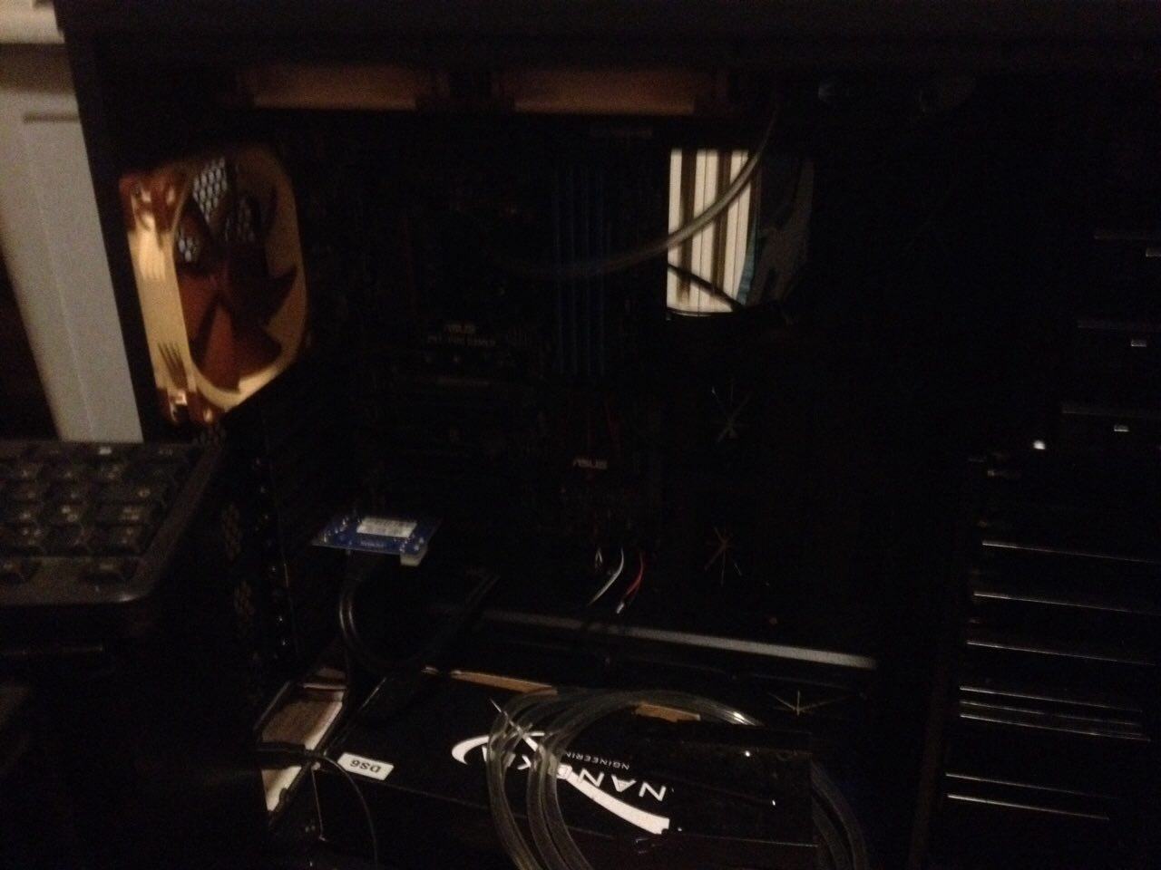

Kaum zu sehen, ist 10/8er oder 11/8er Schlauch.Vielleicht erkennst Du das ja, was ich bei meinem i7 für Schlauch genommen habe, und was für einen Radi in meinem Case drin habe, und um was für ein Case es sich hierbei handelt: Anhang anzeigen 429396
