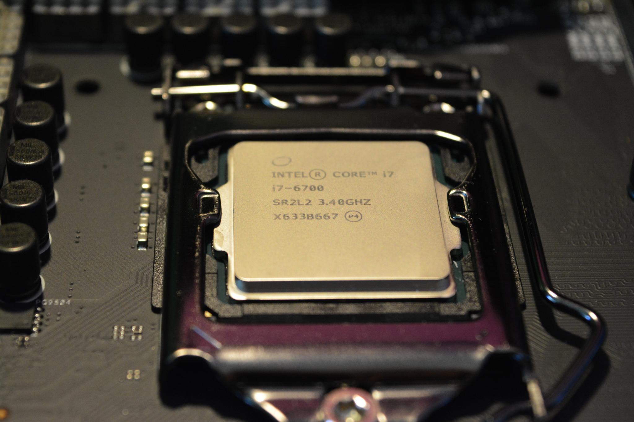

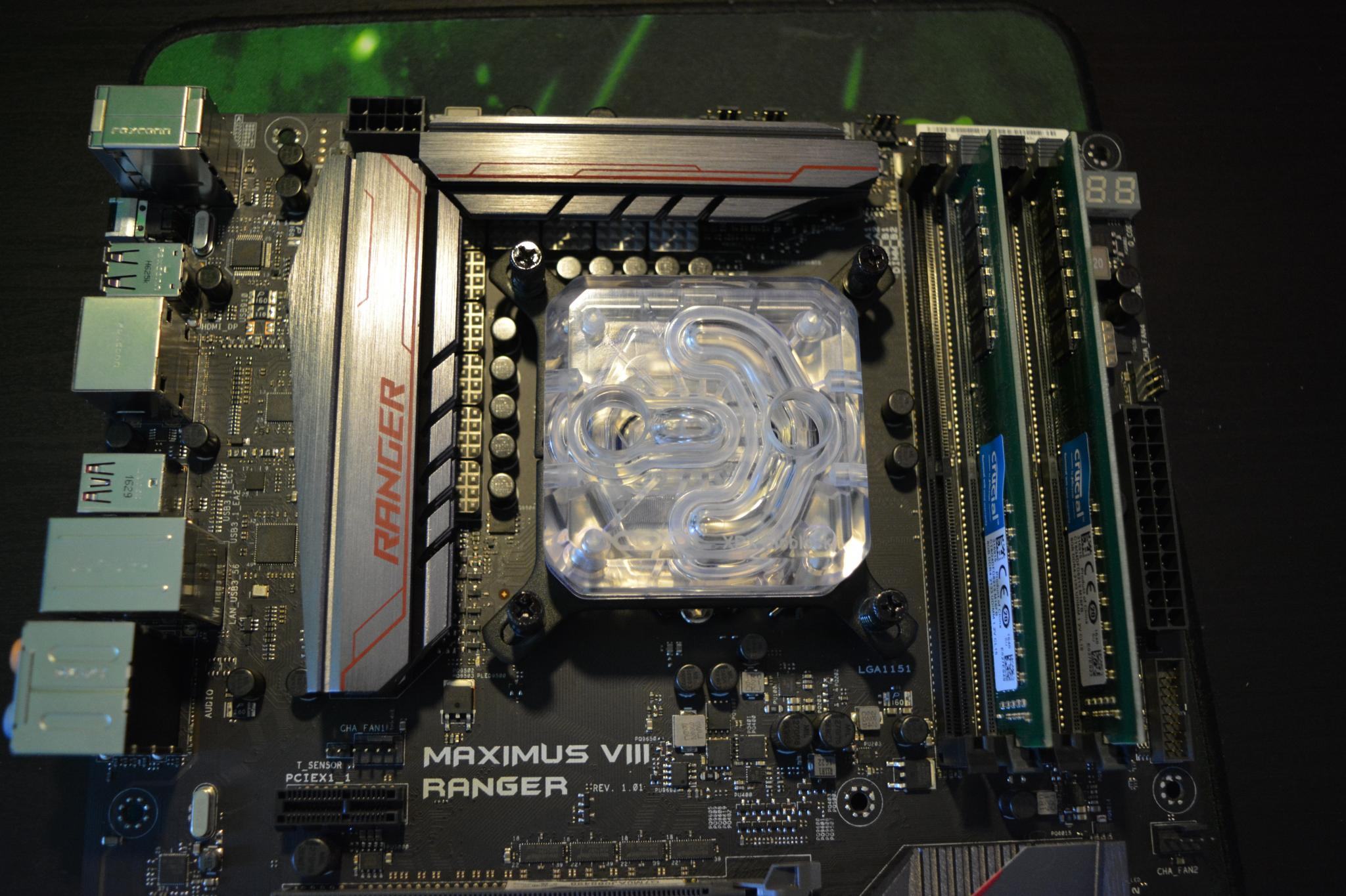

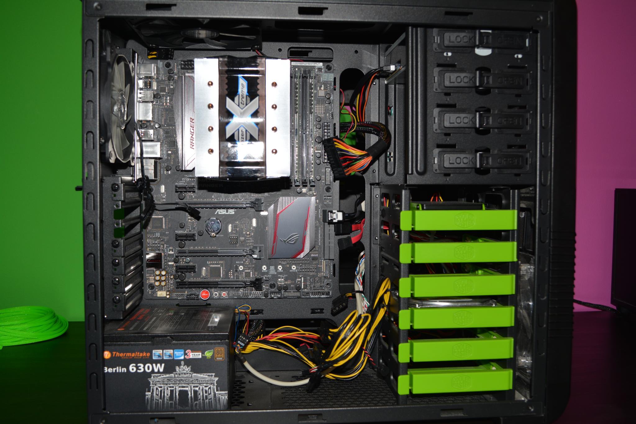

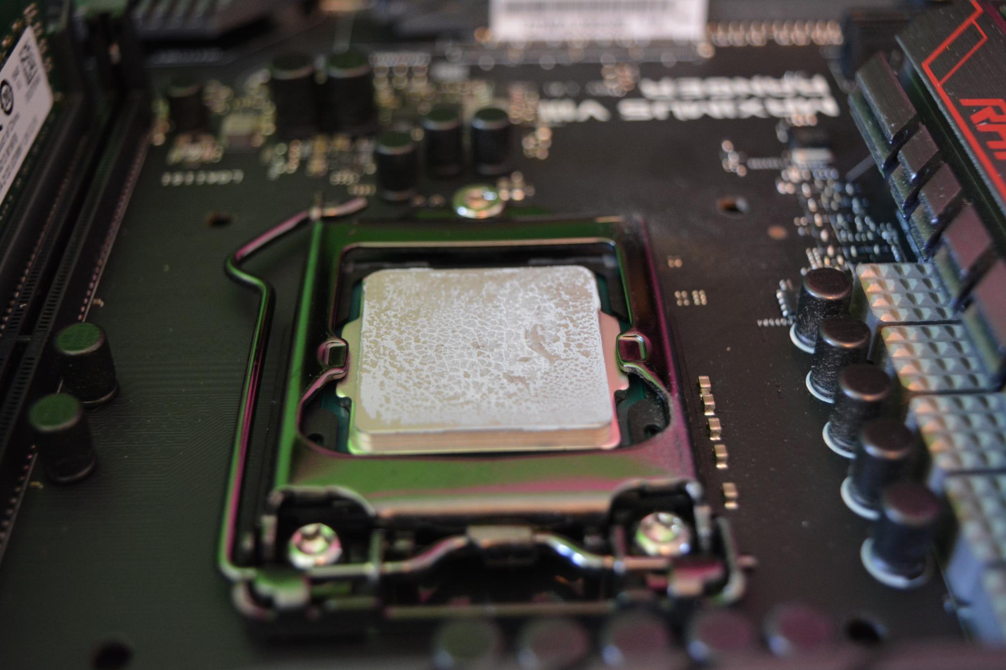

Angefangen habe ich damit die Hardware aus dem alten Gehäuse auszubauen und den CPU Kühler von dem Mainboard zu entfernen. Nach dem Entfernen der alten Wärmeleitpaste habe ich neue darauf geschmiert und den Eisblock XPX CPU angebaut. Dies ging recht einfach, da der Kühler eine universale Befestigung für mehrere Sockel besitz.

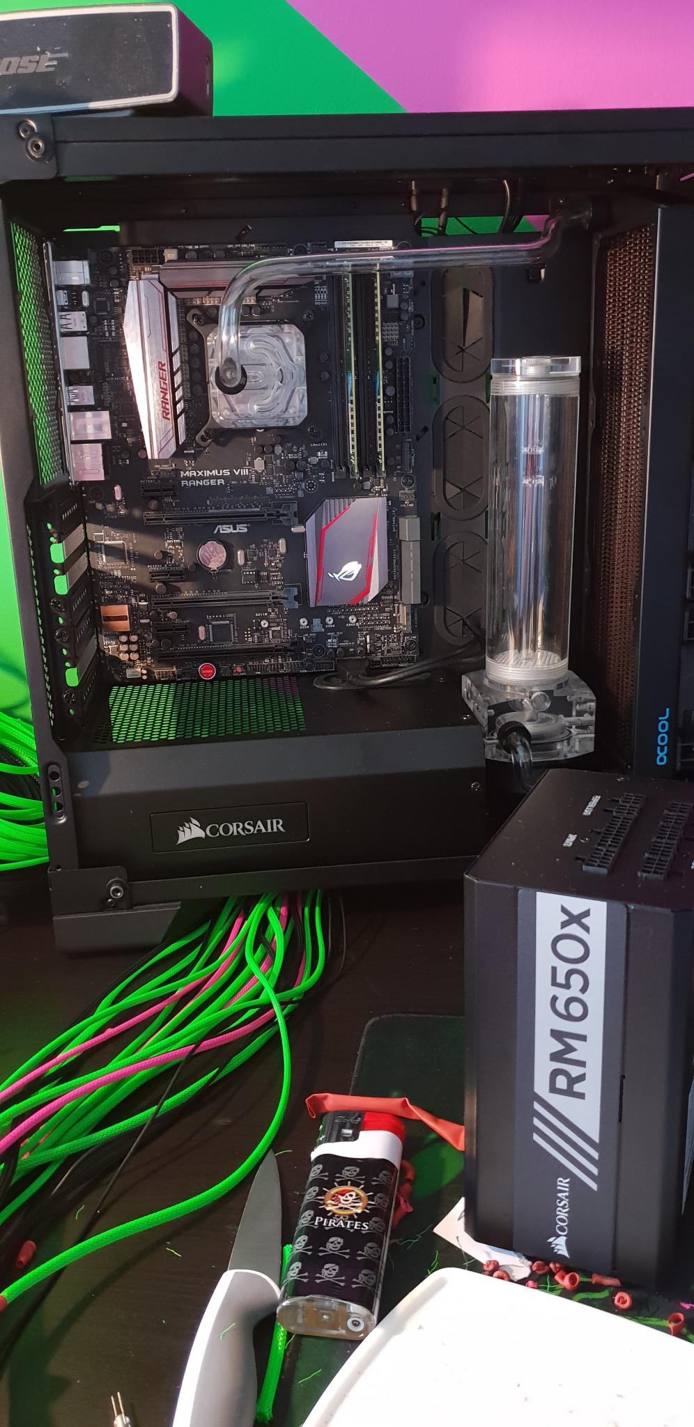

Bevor ich dann das Mainboard ins Gehäuse eingebaut habe, verschraubte ich den Radiator mit 3 120mm Lüftern an dem Frontblecht vom Case. Da man das Blecht bei dem Gehäuse separat ausbauen kann, war das Verschrauben ein Kinderspiel.
Nach dem Wiedereinbauen vom Frontblech montierte ich ebenfalls das Mainboard.
Ich habe die Pumpe und den Ausgleichsbehälter miteinander verschraubt und die Füße angebaut. Den einen Fuß habe ich 180 Grad gedreht. Somit passten die Löcher von den Füßen perfekt mit den Löchern im Boden vom Gehäuse überein und ich konnte das ganze dort verschrauben.

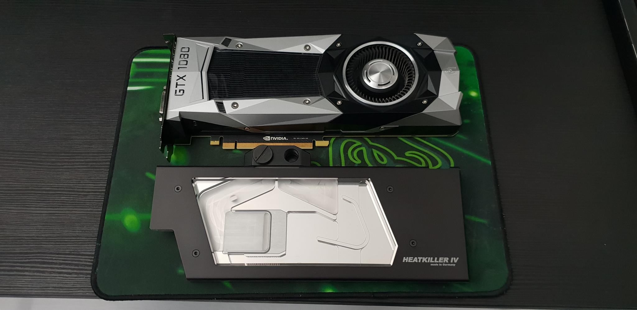

Als letztes nahm ich mir die Grafikkarte vor. Ich löste alle Schrauben der Backplate, um an die Schrauben vom Kühlkörper zu gelangen. Als alles abgeschraubt war, entfernte ich die Kühlpaste von der GPU und alle vorhandenen Kühlpads. Diese tauschte ich gegen die mitgelieferten Pad's vom Heatkiller. Als dann auch die neue Wärmeleitpaste auf der GPU verteilt wurde, verbaute ich den Kühler und verschraubte den dann mit der Karte.

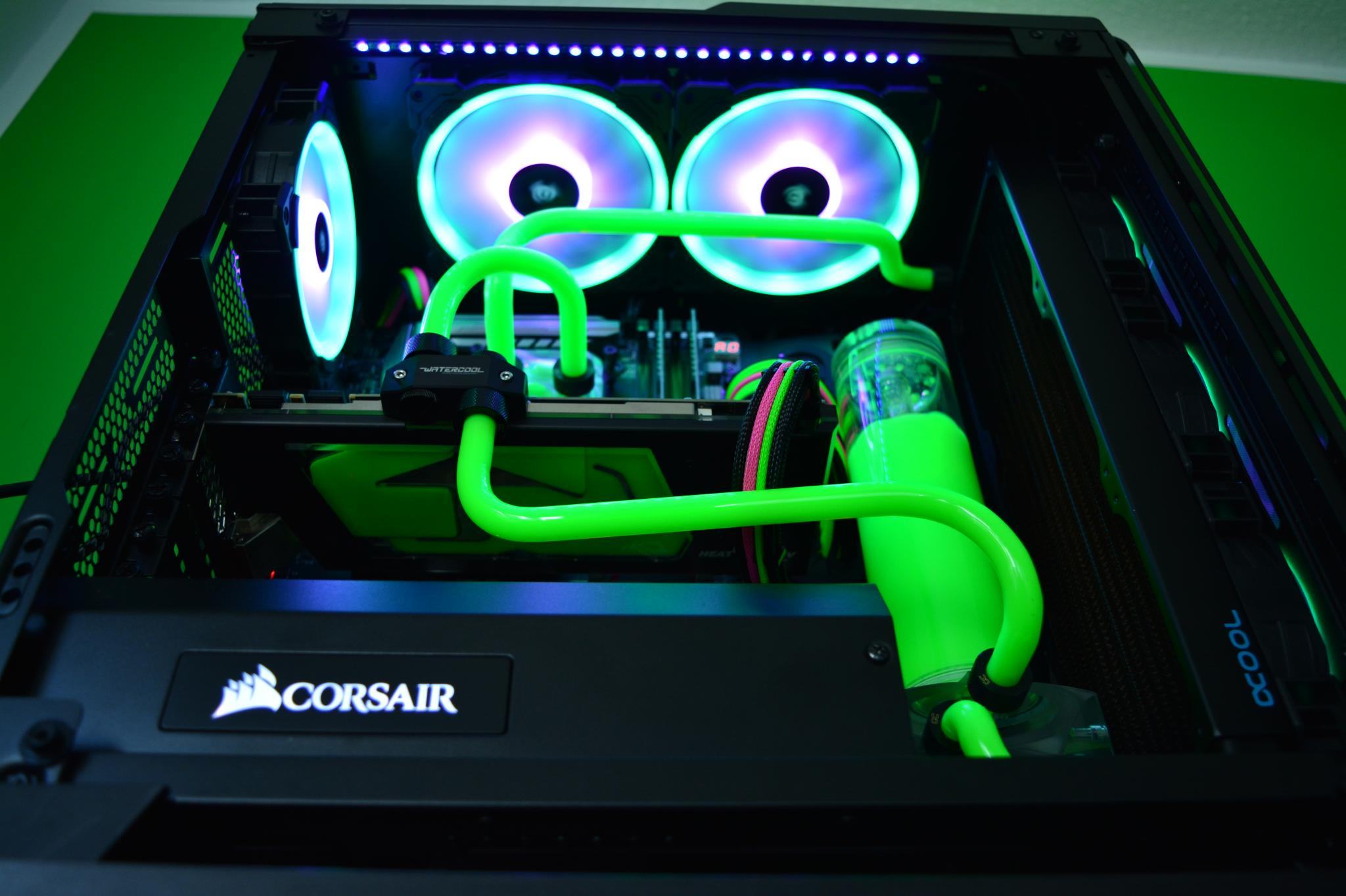

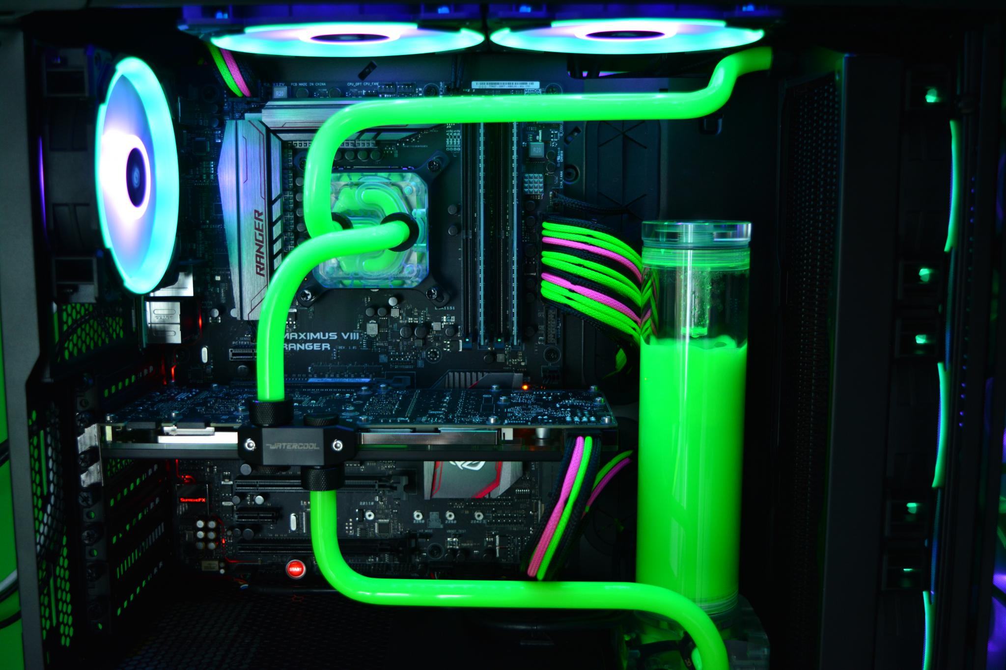

Jetzt mussten endlich die Hard-Tubes auf Länge geschnitten und gebogen werden, worauf ich mich am meisten gefreut habe.
Hierfür habe ich mir auch vorab einige Youtube Videos angeschaut und hab dann gleich mit dem ersten Stück von der Pumpe zum Radiator angefangen. Ich hatte mir fürs Biegen auch eine Schablone für die Winkel gekauft aber habe dann direkt gemerkt das es Frei-Hand wesentlich besser und einfacher geht.
Für die Winkel und Länge habe ich grobe Maße genommen und den Rest mit per Augenmaß abgemessen. Das hat erstaunlicherweise sehr gut funktioniert.
Als Vorbereitung fürs Biegen habe ich den Silikonschlauch ins Tube gesteckt. Hier auch nochmal ein kleiner Tipp. Bestellt lieber 1 Meter vom Schlauch als nur 30cm wie ich. Mein Schlauch war an manchen Tubes schon viel zu kurz und hatte echt Probleme den dann dort raus zu ziehen. Den Heißluftföhn, mit der Öffnung nach oben, stand nun eingeschaltet auf dem Tisch und ich fing an das Rohr sehr großzügig an der Biegestelle zu erwärmen. Solange bis es von alleine schon zusammensackt. Knicke es dann in die Postion wie ich das gerne hätte und warte kurz bis es erkältet und halte es in die Position wo ich es verbauen möchte. Passt es augenscheinlich nicht, dann erwärme ich es erneut und starte den 2. Versuch. Man brauch ein paar Anläufe am anfang aber später hat man den Dreh raus wie bei den Sleevs. Ist alles kein Hexenwerk.
Als ich dann das Tube in der richten Form hatte, war es noch wichtig die Kanten zu engraten. Innen sowie außen. Die Außenkante würde ich noch konisch anschleifen, somit bekommt ihr das Rohr besser in die Anschraubtüllen und verringert den Schaden am Oring. Hierfür gibs auch ein richtiges Werkzeug bei Aqautuning, habs aber mit einem Messer und Schleifpapier ganz gut hinbekommen.
Ich hatte anfangs das Problem, das das Rohr nicht in den Anschluss wollte. Etwas Creme als Schmierung und mit ordentlich Druck ging es dann doch rein. Die Überwurfmutter, der Metallring und der eine Oring war schon auf dem Rohr, bevor ich es hineinstecken wollte.
Hierbei ist es auch wichtig dran zu denken, die Tubes vor dem Verbauen einmal durchzuspuhlen,um den Grat und die Schleifreste später nicht im System zu haben.
Als dann alle Rohre gebogen und angeschlossen waren, konnte ich endlich das System befüllen und starten. Kurz laufen lassen und wenn der Ausgleichsbehälter leer war, System aus, mehr Flüssigkeit hinzufügen und wieder starten bis der Wasserspiegel im AGB konstant bleibt.
Man sollte vorsichtshalber die Komponenten mit etwas Zewa abdecken, sollte doch irgendwo eine Undichtigkeit bestehen.

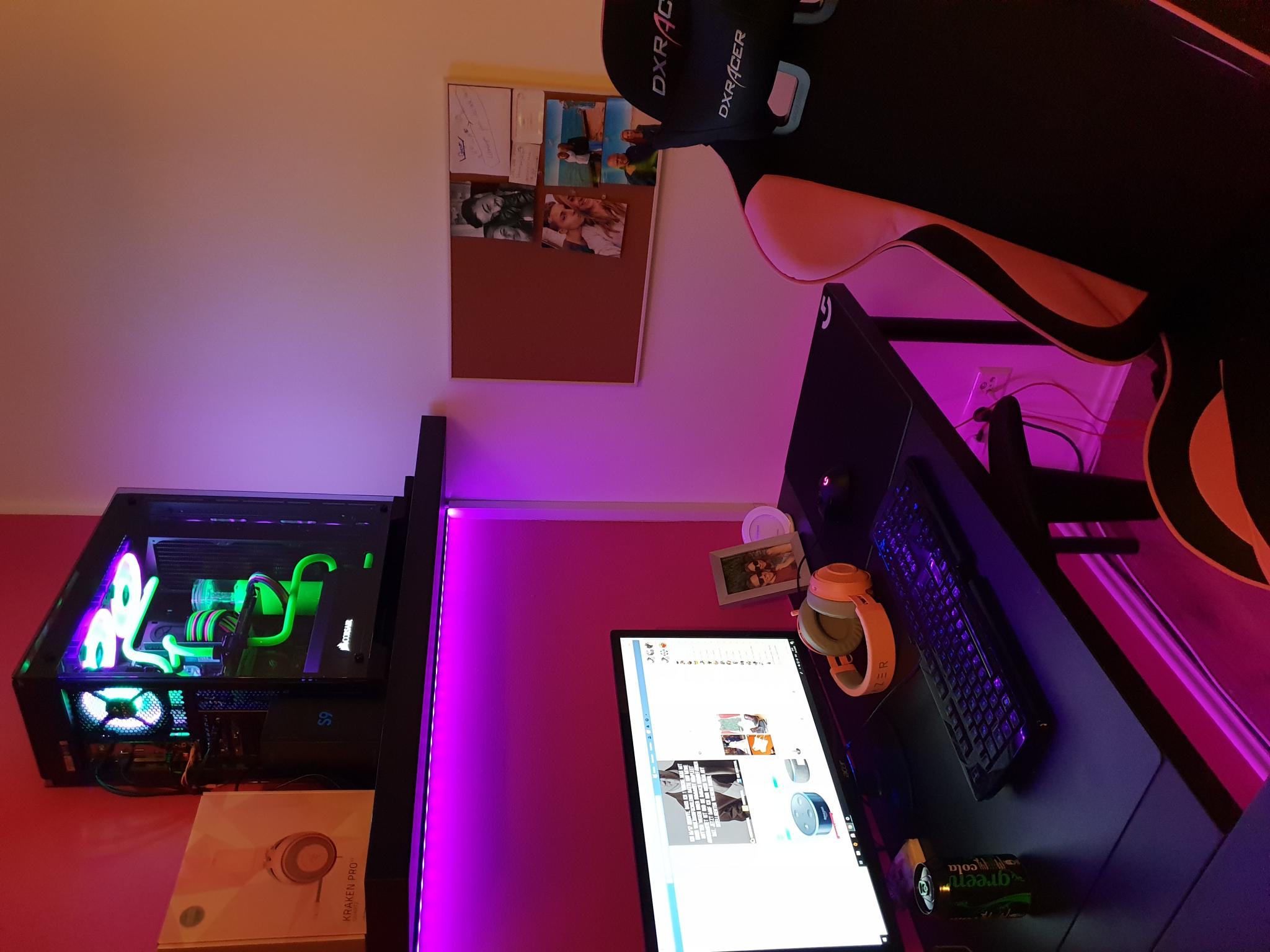

Das Bild vom Platz meiner Freundin dreht er immer auf die Seite. Sorry dafür
