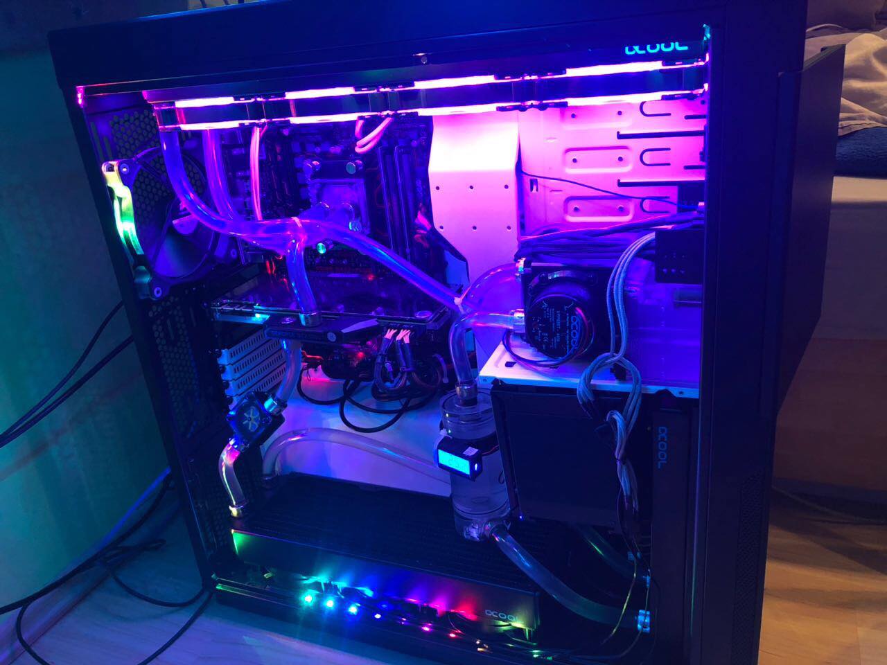

hallo zusammen,
Ich habe ein Problem nach Umbau von der D5 VPP 755 wegen technischen versagen Geräusche Aussetzer etc pp.
Nach 2 Monaten bin ich auf die dual Bay Station von
Alphacool umgestiegen, 2xVPP 655 in einem Kreislauf.
Zusätzlich einen Durchfluss Sensor eingebaut (Zwischen Radiator und Grafikkarte)
Zum Problem das Teil bewegt sich im singel betrieb gar nicht und wenn beide pumpen auf max laufen ganz ganz langsam ..
Nun zu meiner Frage kennt sich damit jemand aus? Ist das normal? oder woran liegt das?
für mein System müssten 2 D5 Pumpen Vpp 655 aufstufe 5 doch genug druck haben verbaut ist ein 12/16mm leitungssystem also dick genug ..
Mein Setup:
CPU: Ryzen 7 1700x ink ek evo Kühler
GPU: nvidia 1080 ti +fullcover kühler
Nt: Corsair vs 650
Radiator : 480/360/240
Bilder im annhang vielen dank für eure hilfe

Das Teil ist einfach Schrott, sitzt gerne fest und ist auch kein Sensor, nur ein Anzeiger. Da kannste auch in den AGB schauen, wenn du da Bewegung siehst, alles super.
Danke Für die schnelle Antwort,
da ich Beide Pumpen in den AGB Säulen behälter fließen lasse, einmal von oben einmal unten
somit sehe ich keine bewegung, auf voller drehzahl im behälter
deswegen war ja der sensor/Anzeiger gedacht
Also kann ich ohne Probleme singel pumpe auf stufe 3 laufen lassen ?
ist ganz einfach: Volllast an, laufen lassen (bis net mehr steigt), Temps merken und Pumpen runterdrehen, dabei immer wieder vergleichen mit den Temps und aufhören, wenn dir 1. die Lautstärke passt 2. die Temps zu sehr ansteigen, aber 2xd5 auf Stufe 2 sollte eigentlich reichen.
Der AGB sitz unterhalb der Pumpen? Pumpen müssen im Kreislauf immer direkt hinter dem AGB sitzen und nicht umgekehrt, somit kann sich sonst die Luft in den Pumpen etc sammeln.
Im entlüfteten Betrieb ist dies zwar egal und technisch gesehen könnte man den AGB sogar weglassen. Hast du denn noch Luft im System?

pumpen sitzen hinterm AGB die 2 D5 VPP655 pumpen werden als set in einem Alphacool Repack betrieben wo dahinter die Pumpen hängen
der AGB Säulenbehälter dient mir nur als optischen zweck der einen eingang von oben und einen von unten hat jeweils ein eingang pro d5 pumpe
Ah jetzt seh ich's.
Hast du denn Temperaturprobleme? Wenn nein - laufen lassen. :d
