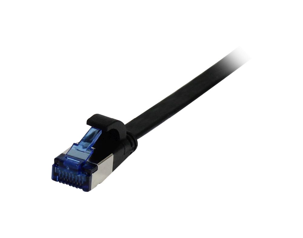

Ich bin verzweifelt auf der Suche nach extradünnen Netzwerkkabeln in kurzen Längen. In Amerika schwärmen alle von diesen Kabeln hier
Monoprice SlimRun Cat6A​
Leider sind diese Kabel schlecht zu bekommen und sind sowieso für den US Markt.

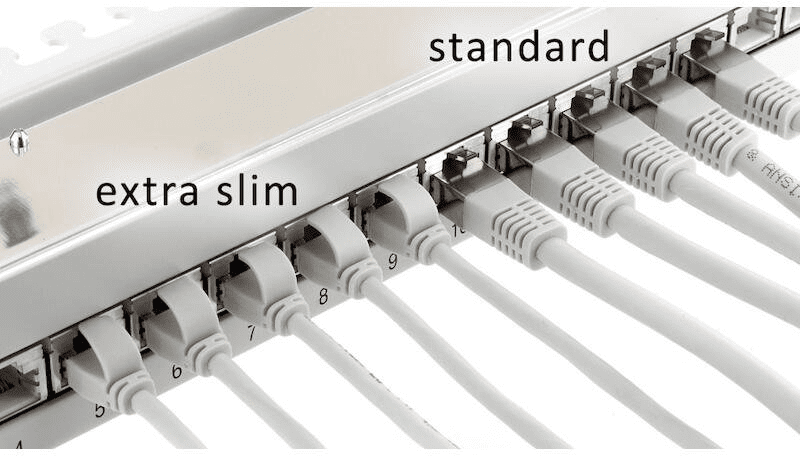

Also ich finde schon das es im Serverschrank einen Unterschied macht. alleine der Abstand zur Frontplatte lässt bei den SlimKabel viel mehr Spiel zu. 10 Kabel kann ich bei den Slim locker mal eben zusammenfassen und die sind noch flexibel.
Klar wenn ich genug Platz habe mag das schön und gut sein, aber oft muss ich bei den dicken Kabel ewig rumtun bis es einigermaßen aussieht. Wie gesagt in US machen die seit Jahrzehnten mit den dünnen Kabel rum, gerade bei den 0,5ft Kabel dürfte der erhöhte Widerstand auch nicht so das Thema sein. Und diese Monoprice SlimRun Cat6A sind nach Fluke schlag mich tot getestet und voll 10 gbit und POE zertifiziert. Das ist keine 20 Meter Kabel slim nehme sollte ja klar sein, da nehme ich CAT7 Verlegekabel und gut ist.
Wieviel Meter willst du denn beim Unterschied zwischen einem Standardkabel und Slimkabel an der Vorderseite gewinnen?
Das sind die Kabel:
Aufbauen tut die Biegung gute 10cm.
Wegen 5cm Platzersparnis will man sich sowas antun?
Wir reden hier ja nicht von einem 5x 35mm² wo man gefühlt den Buswendekreis als Biegeradius hat, sondern von AWG27 Patchkabeln.
Wenn dir das zu viel ist, nimmste 15cm (Standard) Patchkabel, die bauen dann nur noch runde 5cm auf.

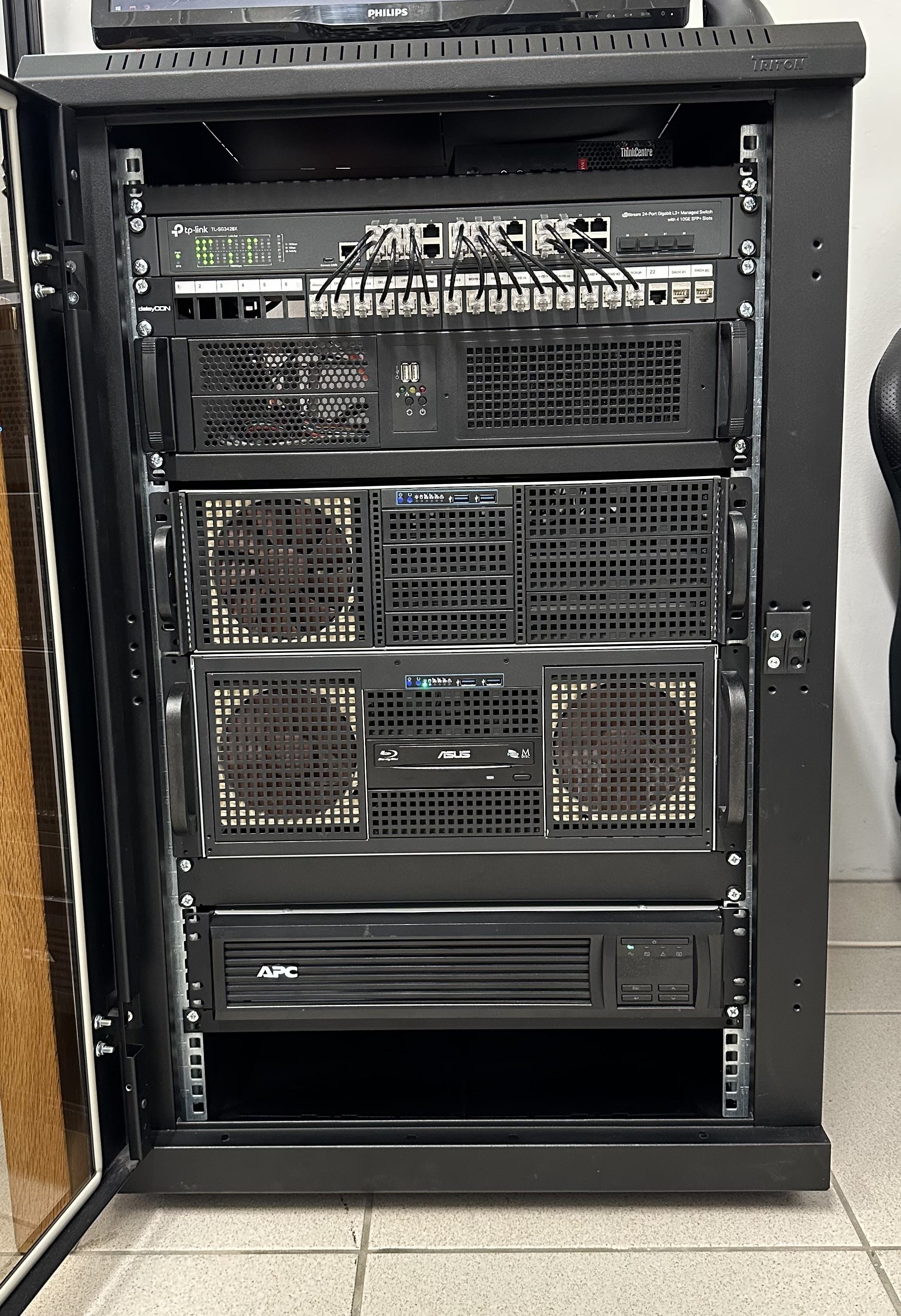

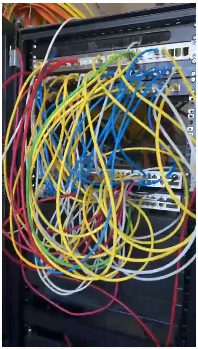

Also das ist der IST-Zustand ... mein Vorgänger ist gestorben, jetzt bin ich IT-Leiter. Und mir scheint er hat es nicht so genau genommen mit dem Kabel Verlegung.

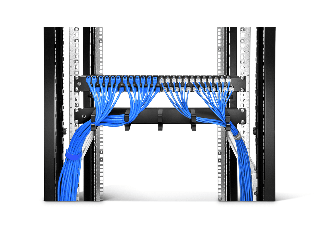

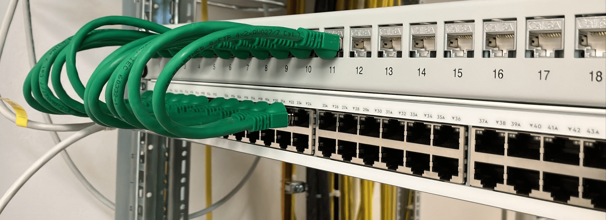

erster Schritt durch mich wäre, die Switches zwischen je 2 Patchpanels einzubauen um dann kurze 15cm (oder noch kürzer) Kabel zu nehmen.
E: hab mal Bilder gemacht. Dort sind es aber die zu langen 25cm Kabel, weil die 15er gerade nicht lieferbar waren :fresse:

Bei der Menge würde ich mir da auch erstmal keinen Stress machen.
Aber als gelernter Fernmelder der mit tausenden (Telefon)Strippen aufgewachsen ist, würde ich da nicht in Panik verfallen.
Schön ist freilich anders.
Bei so kleinen Umgebungen aber kein Beinbruch. Wenn man mal ein paar tausend Ports betreue, sieht die Sache anders aus.
Und da wirds dann echt relevant, leider.

Da wird auch auf die 1:1 Zuordnung eingegangen, die Kaiser beschrieben hat. (bzw. auch das aus meinem Foto)
Am besten geht das mit 48Port Geräten und 24 Port Patchfeldern.
Das hat den Vorteil, dass man nichts beschriften muss. Weder für die Nachverfolgung noch beim Gerätetausch, damit man das wieder richtig zusammen bekommt. Nachteil ist der Mehrverbrauch, wenn die Patchfelder nicht voll belegt sind, man also (deutlich) mehr Ports als Geräte hat.
Wenn man weniger Switchports hinkommt, dann so lassen wie es ist und sowas machen:
Das mit Rangierfeldern, so kann man bedarfsgerecht patchen. Dafür braucht man aber Platz. Es sieht auf dem Bild so aus, als wenn da keiner wäre.
Da würde ich als aller erstes mal zusehen, dass die 19" Ebene verschoben wird. Auch wenn man sich da einen abastet, du wirst es die später selber danken.
Gute 15cm dürfen es bis zur Front schon sein.
Ob man dann superflexible Kabel, diese Billigkabel oder Standardkabel nimmt, ob nun direktpatch oder eben mit Rangierfeldern, ist am Ende Geschmackssache, und kommt auf den Bedarf an. Wenn die Ports bedarfsgerecht montiert und gepatcht sind, dann ist Direktpatchen sicherlich die bessere Wahl und das ggf. auch mit Standardkabeln. Wobei 25cm Kabel schon max. ist, 15cm geht auch.
Und als aller erstes würde ich das mal alles beschriften, geht mit Dymobändern sehr gut. Am besten auf beiden Seiten mit Quelle/Ziel. Alternativ in Excel dokumentieren. (PF-Port auf SW-Nr und Port)
Dann kannste alles auseinanderfetzen und bekommst es auch wieder hin. (außer es ist eh alles egal, weil eh nur ein L2 Netz)
Diese Zuordnung brauchst du später auch, wenn man Geräteweise z.B. VLAN Zuordnungen macht. Da wäre es schon wichtig zu wissen, welches Gerät an welchem SW-Port hängt. Alternativ können gute Geräte auch die SW-Ports(in der Config) im Gerät "beschriften".
