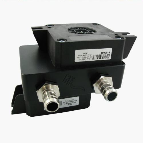

Moin,
kleines Problem, meine D5 übertägt seine ganzen Schwingungen auf das Gehäuse. Hab schon per Gummifuß entkoppelt, ist auch ein wenig besser geworden, aber nervt mich immer noch. Kann die Pumpe auch nur mit 40% laufen lassen, das es sonst anfängt mit "Pfeifen".
Bei 40% Pumpengeschwindigkeit, habe ich aber nur noch 30 L/H Wasserdurchfluss (oder mein Sensor hat ein weg), jemand eien Tipp wie oder was ich noch machen könnte?
Hab mal ein Bild angehängt, darauf kann man ganz gut sehen wie ich die Pumpe befestigt habe.
greetz jan

Dann braucht er noch dieses Befestigungskit.
Habe eine D5 im HK Tube 150 damit befestigt und quasi alle Schwingungen eliminiert.
damit hängt sie frei (nicht wie mit dem Stand-Set) und das hohe gewicht des HK Tube tut sein Übriges zur Beruhigung, da das gesamte Konstrukt an Gummimupfels aufgehängt ist.
Siehe Bilder dazu in der Sig unten.

Du wirst wahrscheinlich den grössten Fortschritt mit Basic Mounting Kit & Flex Adapter erzielen, gerade was Vibrationen angeht. Den Standfuß finde ich Quark, weil da die Pumpe ja doch Kontakt mit dem Case hat und das hohe Gewicht von HK Tube & Pumpe die Gummis eh schon komprimiert.
Ich glaube nicht, dass Deine Pumpe einen weg hat, denn als mein Pump-Out Schlauch (der zum GraKa-Einlass führt) mal an einer Plastikverkleidung anlag, hatte ich auch am ganzen Gehäuse ein unerträgliches Brummen. Geändert und Stille war... ;)

Hast du einen Radiator an der Seite und einen oben, richtig? Dann auf jeden Fall den Tube mit Pumpe am Radiator an der Seite montieren - damit nutzt du die Masse des Wärmetauschers und wirst wahrscheinlich alle Virbrationen los. Wieviel RPM hast du denn bei der Pumpe wenn die mit 40% PWM läuft?

Meine Pumpe Vibriert nicht bzw. es wird nichts an das Gehäuse übertragen. Habe sie bei mir direkt ans Gehäuse geschraubt und dazwischen habe ich eine art Korkklebeband verbaut. Ich kann mich nicht beschweren und bin absolut zufrieden.

Zum entkoppeln nimmt man immer Federn, Gummipuffer oder Schwamm schaffen es nicht 100% zu entkoppeln.

Trotzdem sollten die Pumpenvibrationen nicht davon kommen und eine ordentliche Entkopplung per Radihalterungskit dürfte so einiges an Ruhe bringen.
Gerade bei dem schweren HK Tube 200, dessen Gewicht da eher von Vorteil ist.

Ich hab schon einiges an Wakü's gebaut, eine Vollständige entkopplung hab ich weder mit Shoggy Schwamm und mit Gummi Puffer erst recht nicht geschafft, nichtmal bei ner Aquastream XT, bei Laing erst recht nicht.
Ob Lain-Li Gehäuse, Thermaltake oder anderes, wobei es schon Unterschiede macht welches Gehäuse du verwendest.
100% Entkoppeln Federn oder die hängt über Schläuche in der Luft das geht mit ABG natürlich nicht wirklich.
2 Platten nen paar Federn und 2 Komponenten Kleber das reicht und ist 100%ig Effizient, Federn einfach verkleben.
