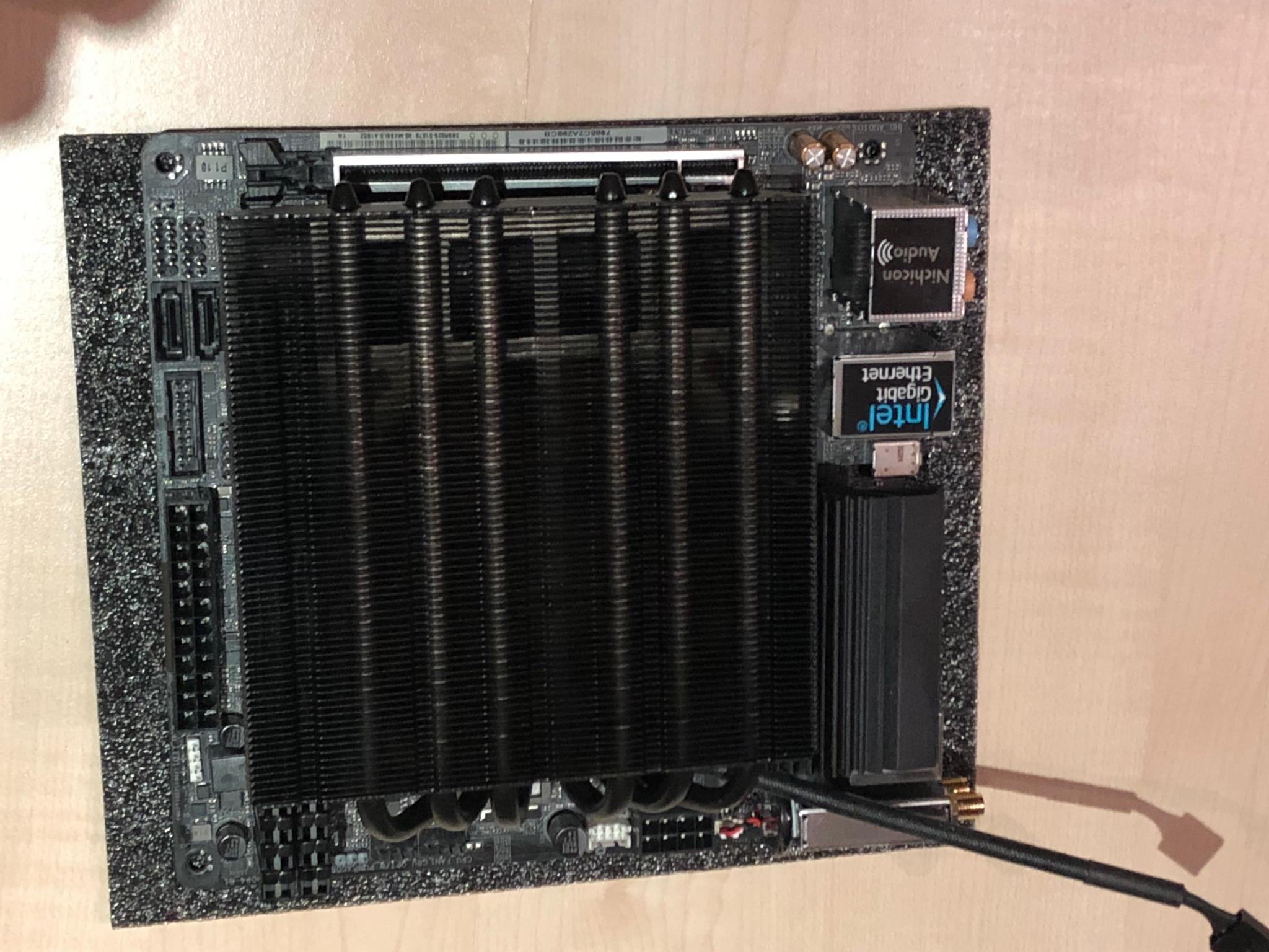

Der Kühler ist heute angekommen, schaut schon iwie putzig aus :) Verarbeitung scheint in Ordnung zu sein, da mein VLP RAM natürlich noch nicht da ist, habe ich mir doch die Mühe gemacht das ganze mal zu testen. Der Lüfter, der beim Lieferumfang dabei ist, schaut echt nicht sehr vertrauenserweckend aus, was den Aspekt "silent" und Leistung angeht. Daher kommt der gleich weg und der NF-A9x14 kommt direkt in den Black Ridge rein. Hardware wie in der Signatur, die CPU habe ich erstmal auf 4800 Mhz übertaktet, da ohne Köpfen und mit dem kleinen L9i sie sich bei 5k Ghz selbst grillt und natürlich da throated. Die 8086k wurde bereits undervolted, damit da keine Spannung von 1.35v anliegt, BIOS Version 1.29. Tests sind alle im geschlossenen Gehäuse durchgeführt worden. IO Blende ist ausgebaut, damit die warme Luft besser raus kann. Zwei Lüfter im Boden, die die warme Luft aus dem Gehäuse ziehen und ca. mit 50% drehen (sind unhörbar).

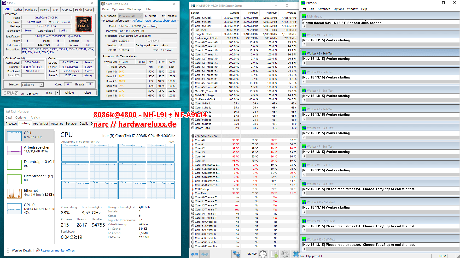

* NH-L9i + Noctua NF-A9x14@4800 Mhz - Prime für 15 Minuten laufen lassen. Wie man schön sieht, taktet die CPU hier runter, von 4.8 Ghz pendelt sich der Takt bei ca. 3.5 Ghz ein. Bleibt stabil, der kleine L9i hat alle Hände voll zutun. Er ist tatsächlich gut hörbar, weit entfernt von silent, aber wirklich nicht störend und die Frequenz angenehm. In Spielen ist er allerdings unhörbar und die CPU rennt problemfrei mit 4800 Mhz. Temperatur beim gamen bewegt sich zwischen 65-72°C. Mehr kann der kleine Kühler einfach nicht leisten, wenn man in dem kleinen Case auch noch übertaktet.

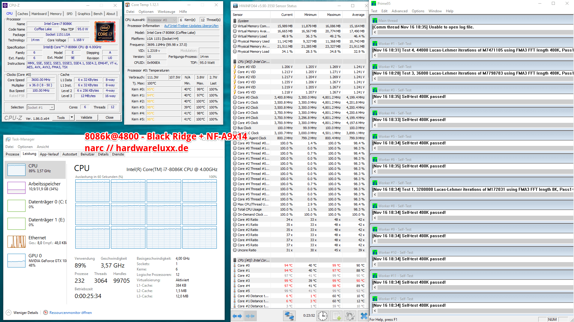

* Black Ridge + Noctua NF-A9x14@4800 Mhz - Prime für 15 Minuten laufen lassen. Hier Taktet die CPU auch runter, jedoch wesentlich später. Jedoch auch von 4.8 Ghz auf ca. 3.5 Ghz. Der NF-A9x14 ist hörbar, deutlich hörbar und produziert wirklich unangenehme Verwirbelungsgeräusche. Erst dachte ich beim Einbau, warum schließt de Kühler nicht plan mit der Seitenwand ab, ist ja schließlich mehr Volumen und Kühlfläche und einen FanConduct braucht man auch nimmer. Dann habe die Hand auf den Kühler gelegt und hörte einen anderen unangenehmen Verwirbelungsgeräusch, der Lüfter drehte schneller und ist somit auch lauter geworden. Daher dachte ich, dass die 2-3 Millimeter zwischen dem Kühler und der Seitenwand tatsächlich notwendig sind, damit eben kein Verwirbelungsgeräuscht auftaucht. Doch wärend des Laufs mit Prime kam genau dieses Geräusch wieder. Was davor mit dem L9i zwar laut aber angenehm war, ist jetzt eine Miniturbine, die wirklich eine unangenehme Frequenz hat, wesentlich lauter ist es zudem auch. Silent unter Prime, absolute Fehlanzeige. In Spielen dreht de Lüfter auch lauter und produziert hier tatsächlich ein Geräusch was ich beim L9i nicht wahrnahm (und ich bin echt empfindlich was die Geräusche angeht), es ist wirklich etwas unangenehm auf die Dauer. CPU rennt problemfrei mit 4.8 Ghz bei ca. 57-75°C. Hier ist die Vola iwie höher, als ob der Kühler nicht kontinuierlich die gleiche Leistung bringen kann.
Idle unter Windows:
L9i = 48-50°C
BR = 40-43°C
Games mit 4800 Mhz:
L9i = 65-72°C
BR = 55-72°C
Es ist in meinen Augen definitiv ein Upgrade, was schon mal positiv zu bewerten ist. Ich habe aber leider wirklich viele negative Punkte. Verwirbelungsgeräusche, das geht gar nicht... zum Glück habe ich den mitgelieferten Lüfter nicht drunter geklemmt, das wäre mit Sicherheit noch lauter als mit dem NF-A9x14. Wer schon einen L9i hat, muss meiner Meinung nach nicht wechseln, WENN er nicht vor hat auf VLP RAM zu wechseln und einen 12er drunter zu schrauben.
Ich bin ganz guter Dinge, dass der 12er Lüfter tatsächlich wesentlich leiser seien wird und keine Verwirbelungsgeräusche produziert und mehr Luft ins Gehäuse rein zieht. Hier sollte meine CPU auf jeden Fall mit 5 Ghz laufen können, davor wird sie natürlich geköpft und mit LM behandelt.
Dann, dass der Kühler aus Alu ist, ist wirklich extrem Schade um es mal vorsichtig auszudrücken. Man hätte lieber den ollen Lüfter weglassen sollen, noch einen 10er auf den Kaufpreis packen können und Vollkupfer nehmen. Viel bescheuerter finde ich, dass auf der Verpackung sogar steht das es in Zusammenarbeit mit Daniel entwickelt wurde, für das DAN-Gehäuse. Jeder der schon mal ein ITX hatte weiß wie wertvoll jedes Grad ist und zudem das Gehäuse schon recht teuer ist. Nicht jeder würde sich das Gehäuse kaufen und dann hat man das limitierende Element Kühler, der aus ALU ist. Das ist echt uncool, ich hoffe, dass Alpenföhn mit einer Cu-Version nachzieht, so ist zwar die tolle Idee von Daniel umgesetzt aber nicht bis zur Perfektion wie das Gehäuse von Daniel.
Des Weiteren ist der Riser-Kabel im v3 wirklich ein Ärgernis, es ist ca. 7-8cm zu lang und bildet oben eine Art Pilz. Die warme Luft kann schlecht entweichen und heizt das Gehäuse unnötig auf, beim Primeln verbrennt man sich fast die Finder am Gehäusedeckel an der Seite von der CPU. Man merkt richtig, dass die warme Luft nicht so schnell raus ziehen kann, wie sie es gerne wollen würde. Hier sollte Daniel beim v4 wirklich ein anderes Model wählen, auch wenn das Gehäuse dann 30-50 EUR mehr kostet.
Klingt jetzt viel nach mimimi, ist es im grundgenommen nicht. Es gibt noch Optimierungspotenzial, besonders beim Kühler aus Aluminium. Ich bin mir aber ziemlich sicher, dass spätestens mit VLP RAM und einem 12er Lüfter der Kühler besser seien wird als ein L9i, der aus Vollkupfer ist und wirklich vom Gewicht her spürbar schwerer ist.
Wunsch wäre natürlich: kürzeres Riser-Kabel, was stramm sitzt, der Kühler aus Kupfer, 12er Lüfter... das wäre wohl das optimale Setup.

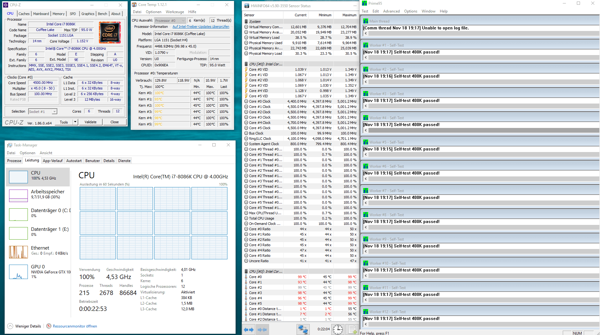

Naja, es geht eigentlich. Ich habe die CPU nicht sonderlich ausgetestet und nur grobe Undervolting-Versuche gestartet mit leichter Übertaktung. Wollte wie gesagt erst die ganze Hardware bei mir haben um dann alles vernünftig zu testen. Im Moment ohne Köpfen und LM und nur mit dem 92er Lüfter ist es halt nur eine Therapiebeschäftigung.
Habe heute dennoch etwas rumprobiert, auch wenn nicht all zu lange, hier ein kurzer Bench: CPU auf 5Ghz, ist auch Allcore mit LLC3 & -70mV, rennt ganz gut. LLC4 bekomme ich jedoch mit keinem Offset stabil zum laufen. Werde wohl später auf FixedCore umstellen und versuchen bei LLC3 zu bleiben.

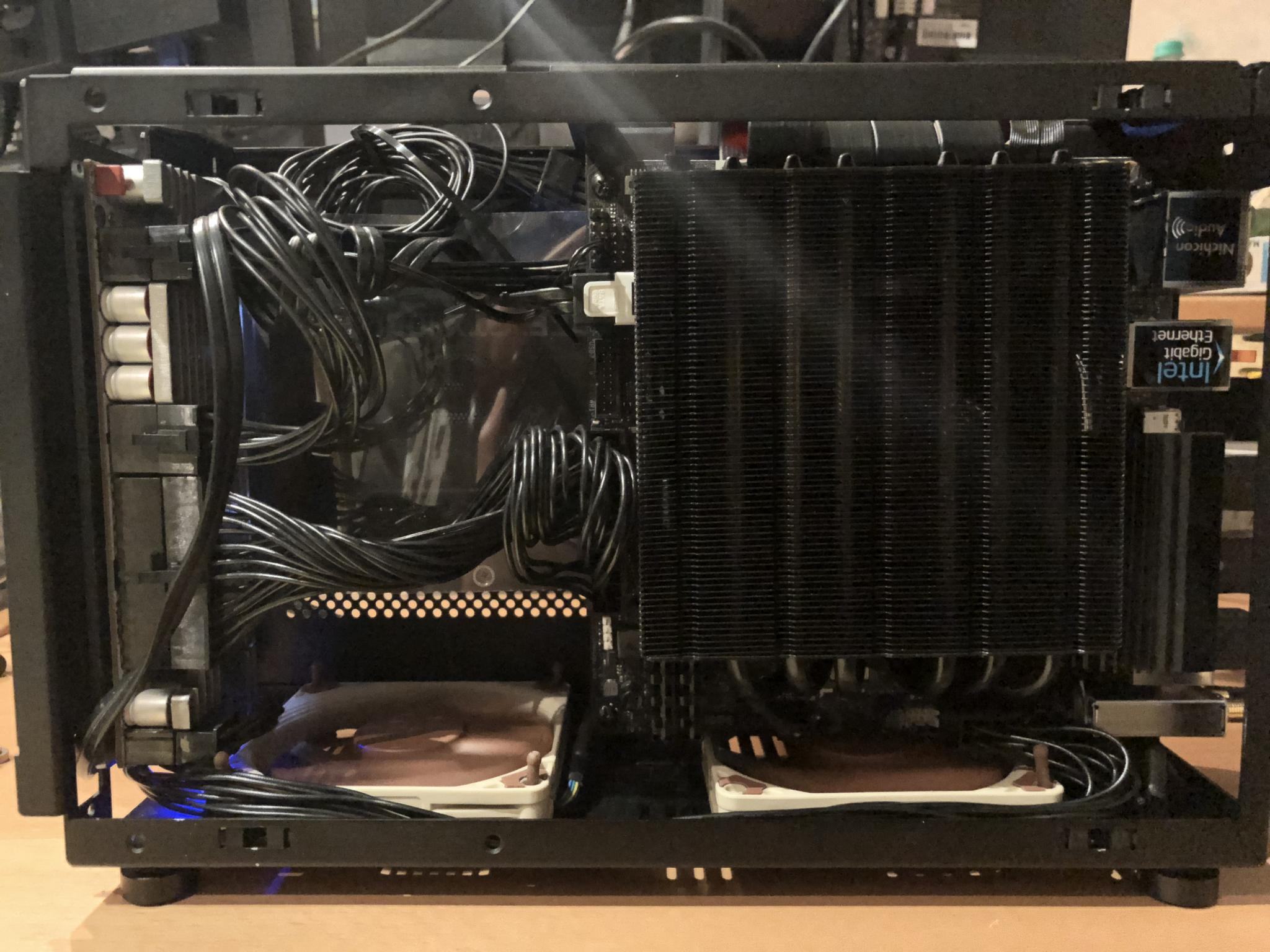

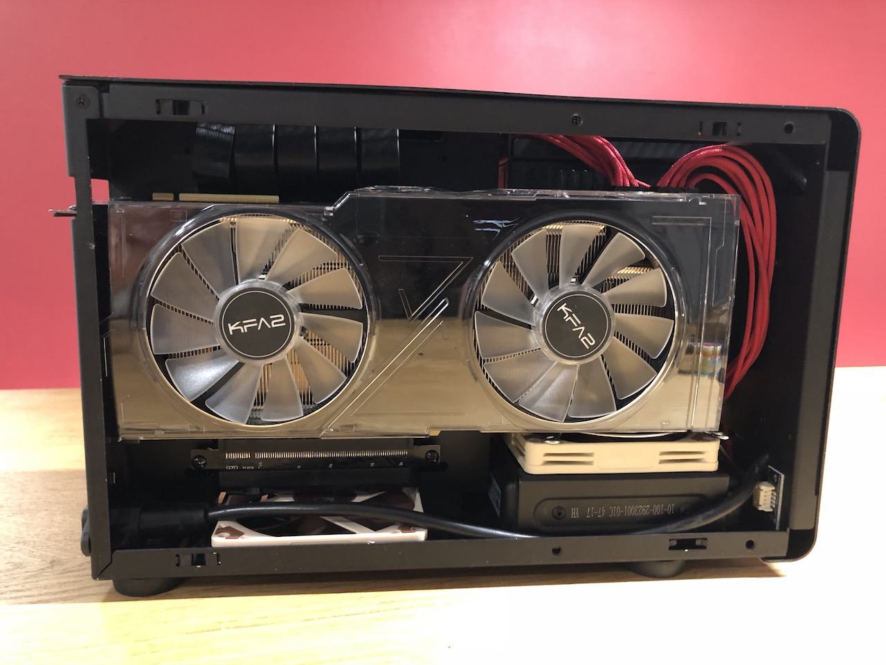

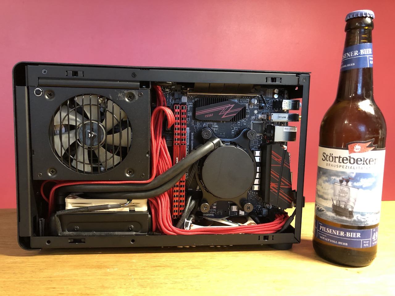

So mein DAN A4 Projekt ist abgeschlossen und ich wollte einfach mal Danke hier ins Forum sagen, für all die Inspirationen und das gute Feedback!
Warum keine IO-Blende?
Mir gefallen die Kabel. :) Du musst noch das vom Noctua-Lüfter ändern! :P
@NeronMk Du hast natürlich recht, wann ist man schon fertig ;) Der Noctua unter dem Mainboard und die fehlende IO-Blende sind noch Experimente, weil die SDD auf der Rückseite sehr warm wird und der PCH kocht. Aber die fehlende IO-Blende bringt da nicht wirklich was, ich werde wohl noch einen kleinen Lüfter über dem PCH aufhängen.
Bekommt man OBEN eigentlich Skythe Slip Stream rein die die abwärme absaugen könnten?
Habe auch Mods gesehen mit I/O Shield, jedoch war dort noch ein Noctua 40mm verbaut der abwärme raussaugt
Gesendet von meinem G8441 mit Tapatalk

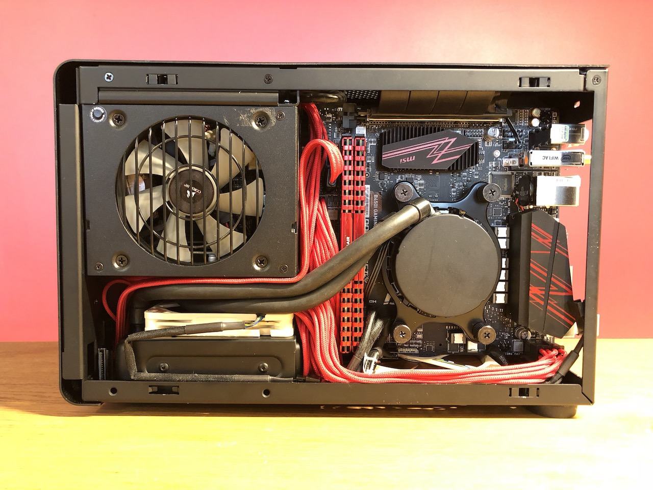

Hallo zusammen,
ich habe aktuell vor mit einen neuen PC, auf Basis des DAN A4-SFX V3, zu bauen. Momentan bin ich beim Aussuchen der Komponenten.
Aktuell schweben mir folgende Teile vor:
AMD Ryzen 7 2700X, 8x 3.70GHz, boxed (YD270XBGAFBOX)
Corsair Vengeance LPX schwarz DIMM 16GB, DDR4-3000, CL16-20-20-38 (CMK16GX4M1D3000C16)
ASUS ROG Strix B450-I Gaming (90MB0Z50-M0EAY0)
Intel SSD 660p 1TB, M.2 (SSDPEKNW010T801/SSDPEKNW010T8XT/SSDPEKNW010T8X1)
Gainward GeForce RTX 2070, 8GB GDDR6, DVI, HDMI, 3x DP (4269)
DAN Cases A4-SFX V3 schwarz, Mini-ITX (A4SFXV3-B)
Ich habe überlegt eine 120mm AIO einzubauen.
Diese würde ich auf der Mainboard-Seite unterbringen wollen. Auf der GPU-Seite möchte ich mit dem HDPLEX 400W DA-ATX arbeiten.
Zusätzlich möchte ich aber auch das HDPLEX AC-DC im Gehäuse verschwinden lassen.
Hat jemand diese Variante schon einmal realisiert bzw. ist der Aufbau so wie gedacht realisierbar?
Falls nein währe ein FLEX-ATX Netzteil eine Alternative und wenn ja welches?
Falls diese Config realisierbar ist, auf was ist zu achten und welche AIO / Lüfter könnt ihr mir empfehlen?
Hier mal eine schnelle Skizze um sich den Aufbau vorstellen zu können.
EDIT: Leider wurde das Bild beim Hochladen gedreht und ich weiß nicht wie ich es zurückdrehen kann.
Vielen Dank für eure Antworten
