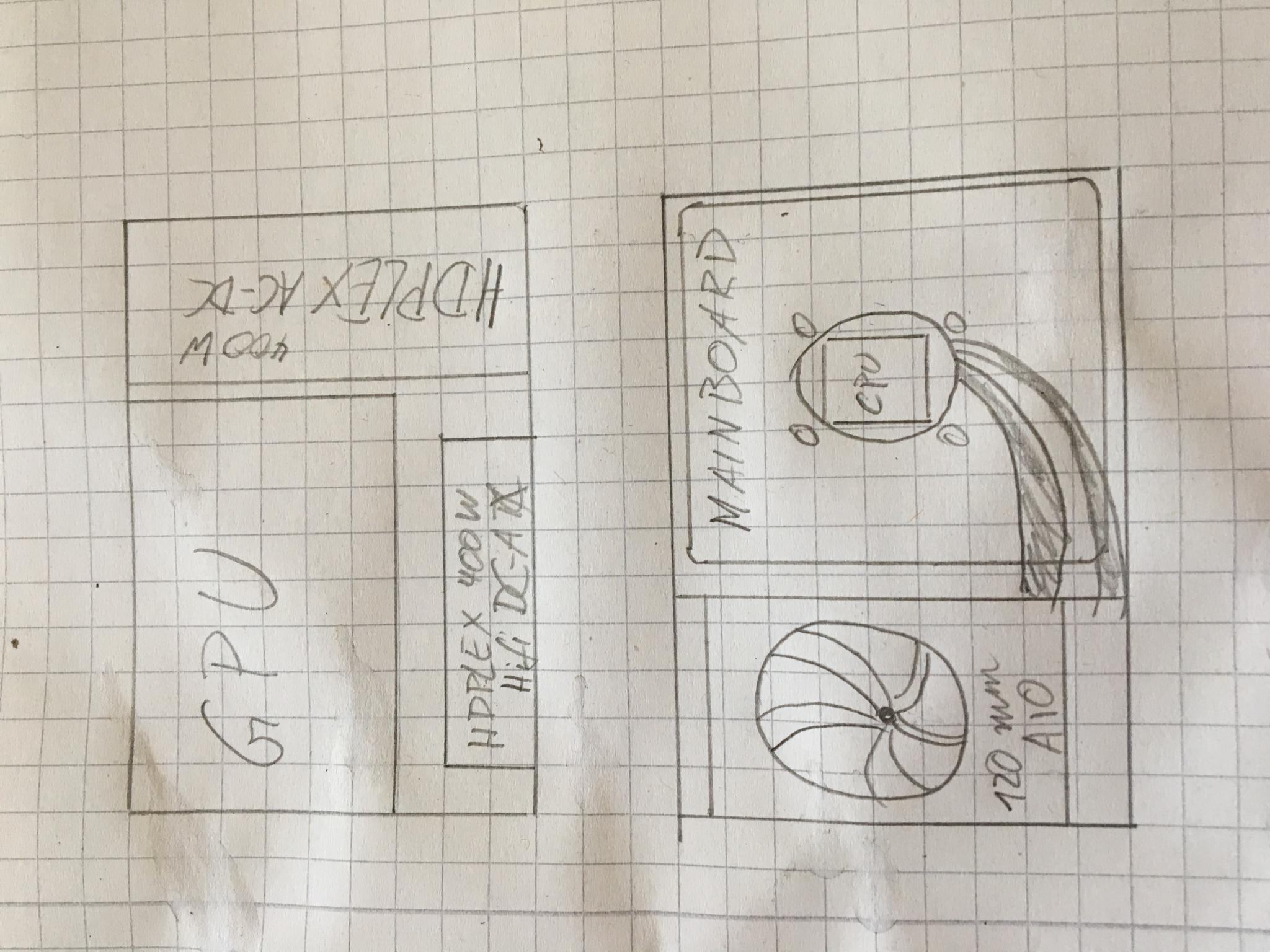

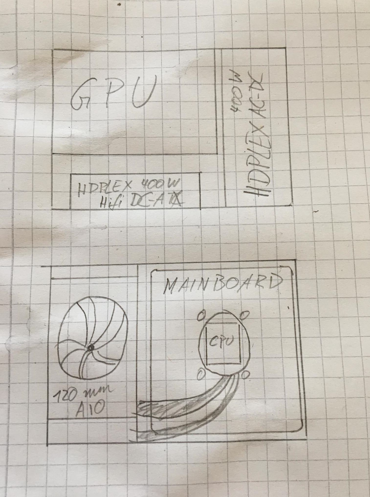

ich habe aktuell vor mit einen neuen PC, auf Basis des DAN A4-SFX V3, zu bauen. Momentan bin ich beim Aussuchen der Komponenten.
Aktuell schweben mir folgende Teile vor:
AMD Ryzen 7 2700X, 8x 3.70GHz, boxed (YD270XBGAFBOX)
Corsair Vengeance LPX schwarz DIMM 16GB, DDR4-3000, CL16-20-20-38 (CMK16GX4M1D3000C16)
ASUS ROG Strix B450-I Gaming (90MB0Z50-M0EAY0)
Intel SSD 660p 1TB, M.2 (SSDPEKNW010T801/SSDPEKNW010T8XT/SSDPEKNW010T8X1)
Gainward GeForce RTX 2070, 8GB GDDR6, DVI, HDMI, 3x DP (4269)
DAN Cases A4-SFX V3 schwarz, Mini-ITX (A4SFXV3-B)
Ich habe überlegt eine 120mm AIO einzubauen.
Diese würde ich auf der Mainboard-Seite unterbringen wollen. Auf der GPU-Seite möchte ich mit dem HDPLEX 400W DA-ATX arbeiten.
Zusätzlich möchte ich aber auch das HDPLEX AC-DC im Gehäuse verschwinden lassen.
Hat jemand diese Variante schon einmal realisiert bzw. ist der Aufbau so wie gedacht realisierbar?
Falls nein währe ein FLEX-ATX Netzteil eine Alternative und wenn ja welches?
Falls diese Config realisierbar ist, auf was ist zu achten und welche AIO / Lüfter könnt ihr mir empfehlen?
Hier mal eine schnelle Skizze um sich den Aufbau vorstellen zu können.
EDIT: Leider wurde das Bild beim Hochladen gedreht und ich weiß nicht wie ich es zurückdrehen kann.
Vielen Dank für eure Antworten
Das wäre auch meine Frage: Passt das HD Plex AC DC ins Dan? Das würde ich dann auch machen! Ist halt leider momentan nicht lieferbar...
Gesendet von meinem G8441 mit Tapatalk
Zum einem denke ich nicht, dass das HD Plex AC DC ins Gehäuse passt, da Du nur Platz unter der Grafikkarte hättest und selbst das ist fraglich. Die Warme Luft vom HD Plex AC DC würde im Gehäuse die eigene warme Lufts direkt ins Gehäuse befördern. Ich denke nicht, dass es sonderlich produktiv ist. Ich würde empfehlen, dass Du das DELL Netzteil nimmst, es zwar extern aber lautlos und du hast keine zusätzliche Hitzequelle im Gehäuse. Genug warmer Luft wirst Du schon durch die GPU, CPU und Radi haben. Ich denke das Du dir damit selbst ein Bein stellen würdest. Just my 2 Cent :)
Das Case ist ja 200mm hoch. Das HD Plex AC DC ist 180,4mm lang bzw mit Lüfter 190,4mm. Je nach Innenmaß könnte man es hochkant unterbringen und den Lüfter die Abwärme oben durch das Case abführen lassen. Den Lüfter kann man ja eventuell noch ersetzen.
Bei einer Breite von 58mm (HD Plex AC DC) und einer maximalen Grafikkartenlänge von 295mm ohne Slotblende, würden mir noch 237mm Grafikkartenlänge bleiben. Das würde sich eventuell, je nach Auswirkung der Rundung oben an der Front, mit den 235mm der Gainward RTX 2070 ausgehen.
Das HD Plex DC-ATX wollte ich dann flach unter der Grafikkarte anbringen.
