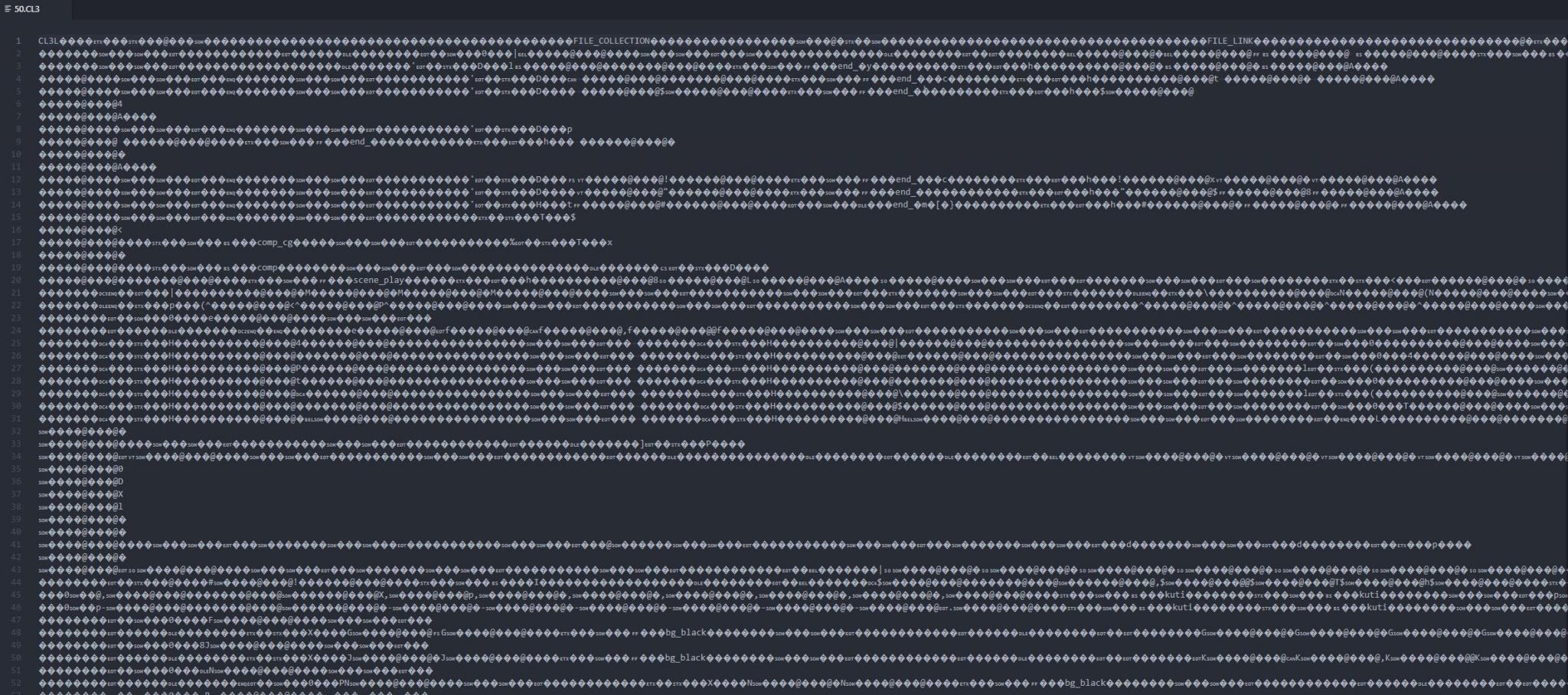

Darstellung von Code
Ähh...
Zeile 65 bis 88 usw. da ist der Text an den ich ran will.
Woher stammt das File? Sieht aufn ersten Blick so aus, dass das Ausgangsformat schlichtweg nicht für normales Lesen gedacht ist. Aber ansonsten...I guess schreib dir nen kleines Script, was all die NUL und @ aus dem Text entfernt...
Das ist nicht zum lesen gedacht.
Wie schreibe ich ein Script, dass in diesen Datein die Zeichen entfernt? Im Grunde würde es reichen, wenn nur A-Z,a-z und !,.:? in den Datein bliebe. Nur den Weg dahin kenne ich nicht.
Ich habe kein Linux ;)
Wie bitte verwende ich die exe für Windows? Wohin mit dem Code? Ich nehme an, dass das keine GUI ist?
Okay, anders. Geht es dir nur um den Text in Zeile 65 bis 88?
Es geht mir um den ganzen Text, der sinn macht. Das von unsinnvollem zu unterscheiden ist schwer.
