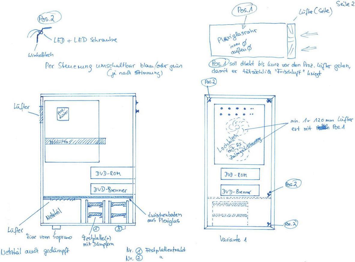

Hier meine Ideen/Vorstellungen:
- Das Grundgestell soll komplett aus Vierkant Alu Profil sein mit 10x10mm
- Der Zwischenboden aus Plexiglas
- In der Front min. 1x 120mm Lüfter mit evt. (Pos. 1)
- 2 Zalman Lüftersteuerungen
- Netzteil, Lüfter und Festplatten werden mit "Dämpfern" versehen
- Netzteil wird mit dem Lüfter nach oben verbaut
- Das Mainboard wird schräg verbaut
- Der Boden wird aus Riffelblech (Alu)
- 1x Frontanschluß mit 2 USB, 1 Mic, 1 Headsetanschluß
- Leds sollen von oben auf das Mainboard leuchten (Pos.2)
- Leds sollen von hinten nach oben das MB anleuchten (Pos.2)
- Leds sollen vonhinten nach oben zu den Festplatten etc. leuchten (Pos. 2)
- es werden abwechselnd blaue & grüne Leds in den Winkeln installiert
- die Leds werden über die Zalman LS gesteuert (Kippschalter)
- Rechte & linke Seitenwand kriegen eine Plexiglasscheibe
- Deckel kriegt eine Plexiglasscheibe
- Frontblende (siehe Zeichnung) entweder mit Lochblech oder Plexiglas
- Alle Befestigungspunkte der Plexiglasscheiben werden mit gummi-U- Scheiben unterlegt
- Schalter in der Frontblende An/Aus + Reset (weiß aber nicht welche)

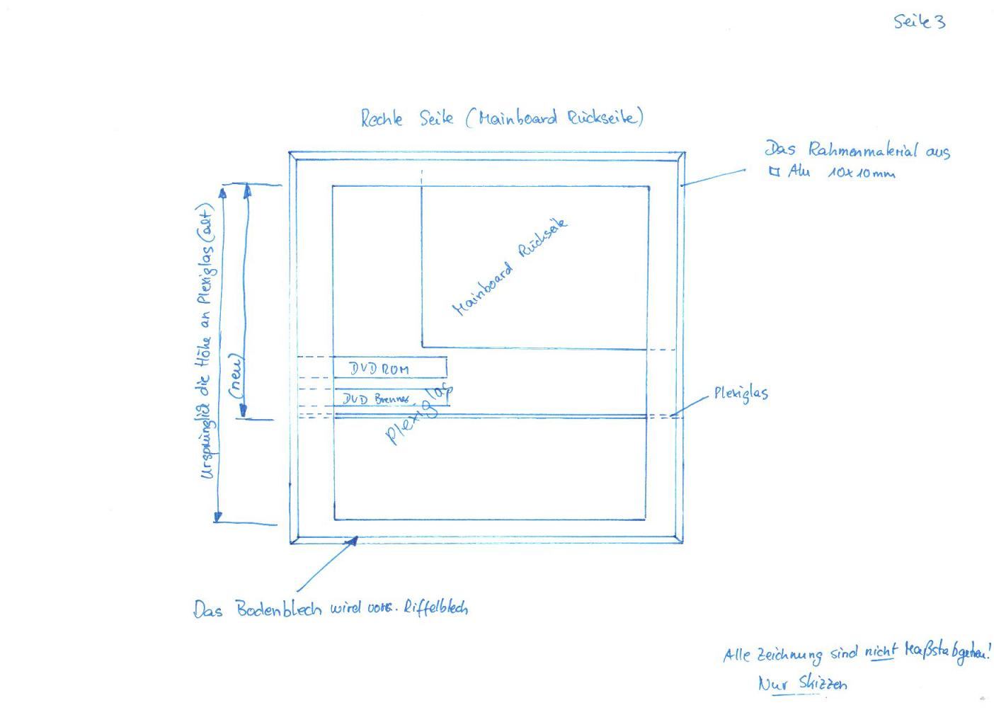

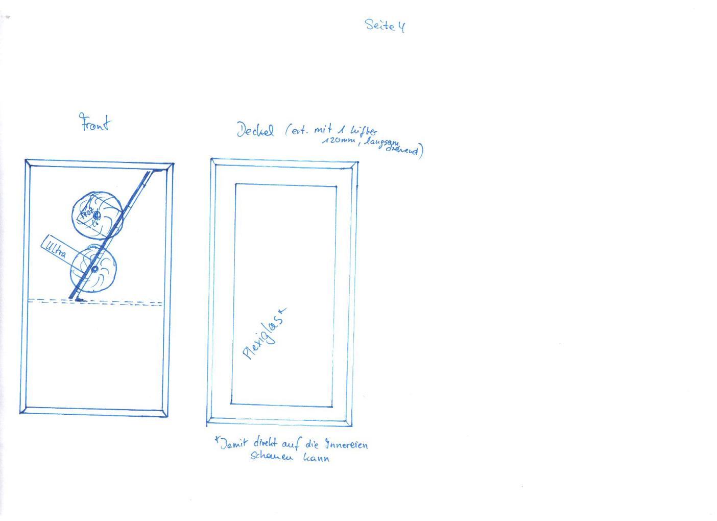

Die Skizzen habe ich schon fertig...muss sie nur noch einscannen....
Falls Ihr auch noch Ideen oder Verbesserungen habt, dann meldet Euch....

deine anordnung verschwendet irgendwie ziemlich viel platz unterhalb des mainboards ...
das sieht nur so auf der Skizze aus.... tatsächlich wird das Gehäuse etwa 5-6 cm höher als mein jetztiges Soprano Gehäuse....
Was hälst du von Pos. 1?
Das Gehäuse sollte möglich viel kühle Luft kriegen und optisch auch schon was bringen...
Tatsächlich sollte es nicht großartig größer sein als ein "normales Gehäuse"
Nicht jeder hat sein Mainboard schräg in seinem Gehäuse, oder?
Was würdest du es denn machen wollen...?

Skizzen sehen gut aus! Würde aber gleich auf eine ordentliche Dämmung und entkopplung der Festplatten schauen!
hi M-MaGic...
Ich wollte alle festplatten entkoppeln...wo kriege vernüftige Entkopplungsteile her? Und die günstig sind.... wollte evt. auch die DVD-Roms entkoppeln....
Gute Dämmung, wo kriege ich günstige her?
Hmm willst dich echt so weit bücken um ne cd rein zu machen????
Ich hasse das :)
Ansonsten machste unterm MB noch ein 120er hin um die Abwrme der GT besser abzuleiten :)
Das Case kommt eh auf den Tisch...da ich ein Krabbler zuhause habe..... ist doch viel zu schade...... Daher sind die Laufwerke so niedrig....
Die Sache mit 120er Lüfter für die GK... auf die Ultra dachte an eine Arctic-Cooling Accelero Xtreme 8800.... (Klick mich)
In der Seitenwand sollten eh Lüfter rein.... jeweils einen für jede Einheit... (z.B. 1x GK, 1x Proz,..)
Wobei ich mal schauen muss... ob es da noch andere gibt....

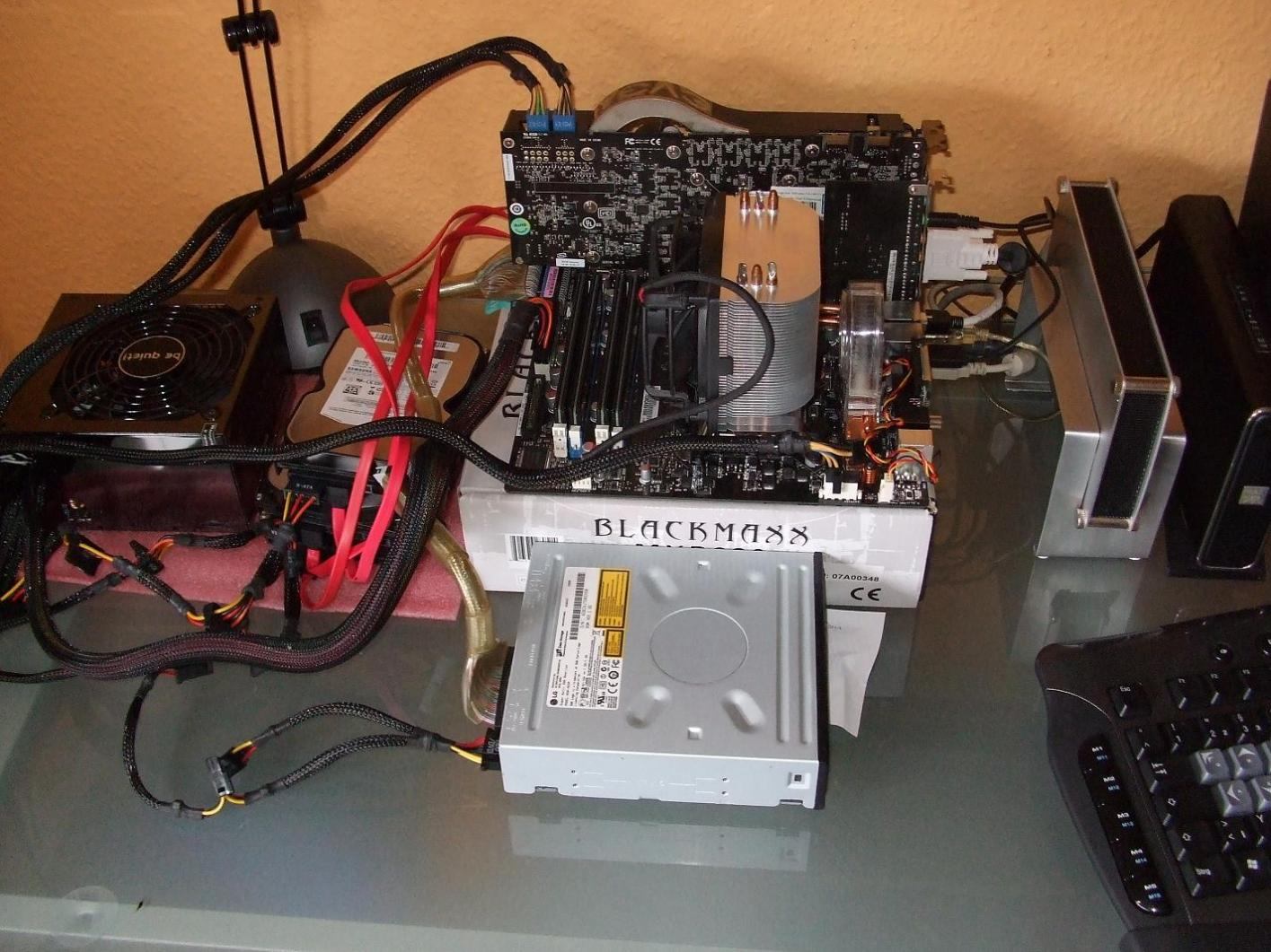

Im Moment sieht so mein Rechner aus... *heul*

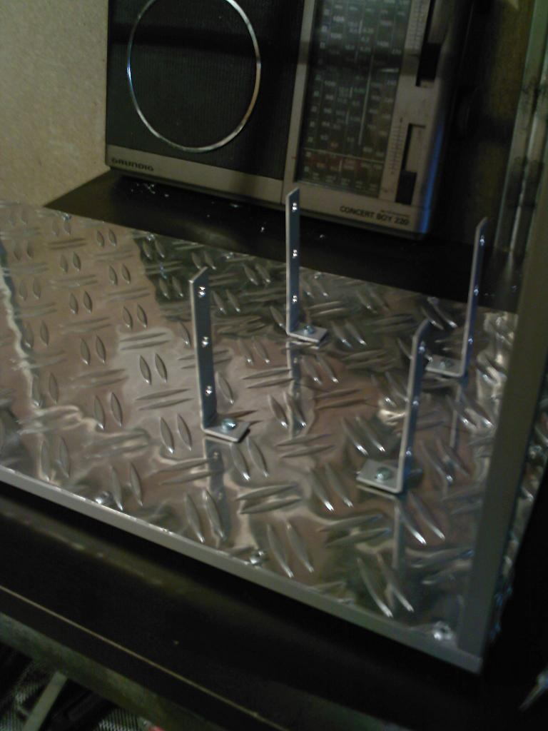

so...habe gestern abend mit dem case angefangen...der Boden mit Riffelblech ist fertig...naher kommt der Rahmen vom case... ggf. die Rückwand..... fotos kommen morgen...

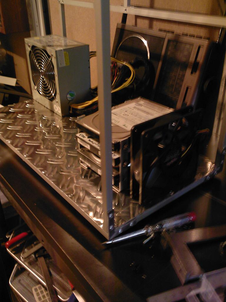

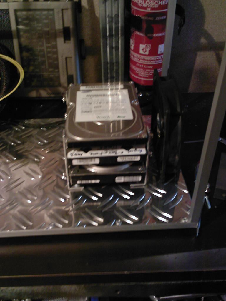

So..hier schon mal ein paar Bilder....
habe smit meiner Handy Kamera gemacht...Samsung SGH-D900 und hatte einige Dosen Red Bull hinter mir...deswegen leichte unschärfe (da kriegt man schon mal so leichte zitter, he he)...sonst ist die eigentlich gut..

so..habe jetzt den Rahmen fertig..Fotos folgen... arbeite gerade an der MB Halterung...
so...habe mir jetzt ne zusätzliche Lüftersteuerung von Zalman und 5 x SilenX iXtrema PRO 120mm, nen neuen Proz. Kühler (aber die blöden Köppe schicken mir den falschen, daert also noch ein paar Tage) und einige Kleinigkeiten wie Absorber und so....
so, so...... habe jetzt die Rückwand für das MAinboard gemacht, ebenso die Festplattenhalterung aus alu....... Bilder muss ich noch hochladen...
so...mein neuer Kühler habe ich auch verbaut..... sieht gleich viel besser aus.... net mehr so "billig".....

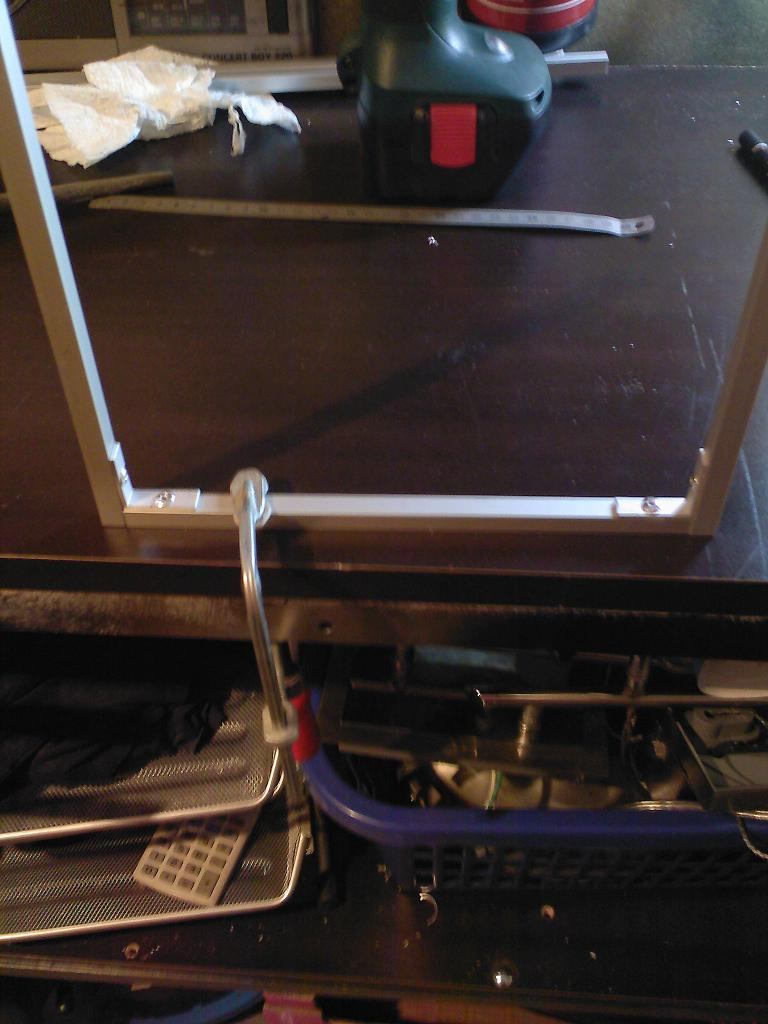

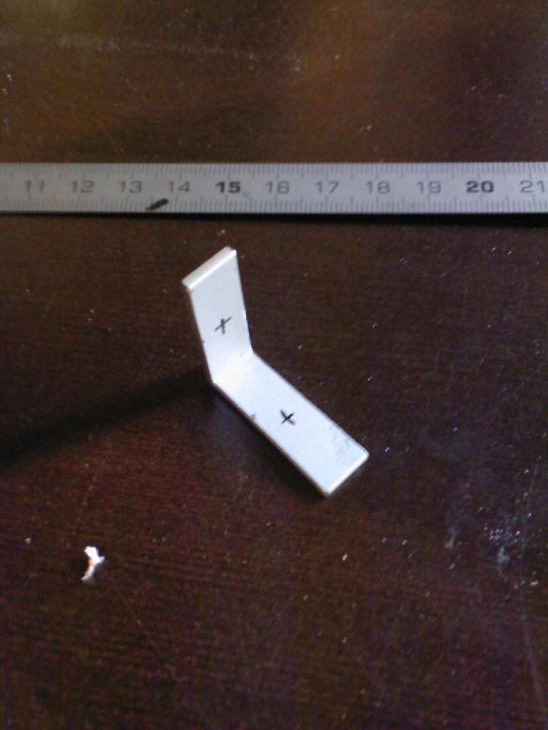

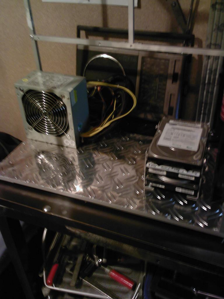

so...hier schon mal wieder aktuelle Bilder....
bitte net meckern wegen der Quali.... hatte ne unruhige hand...
