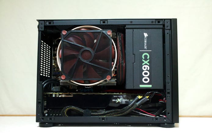

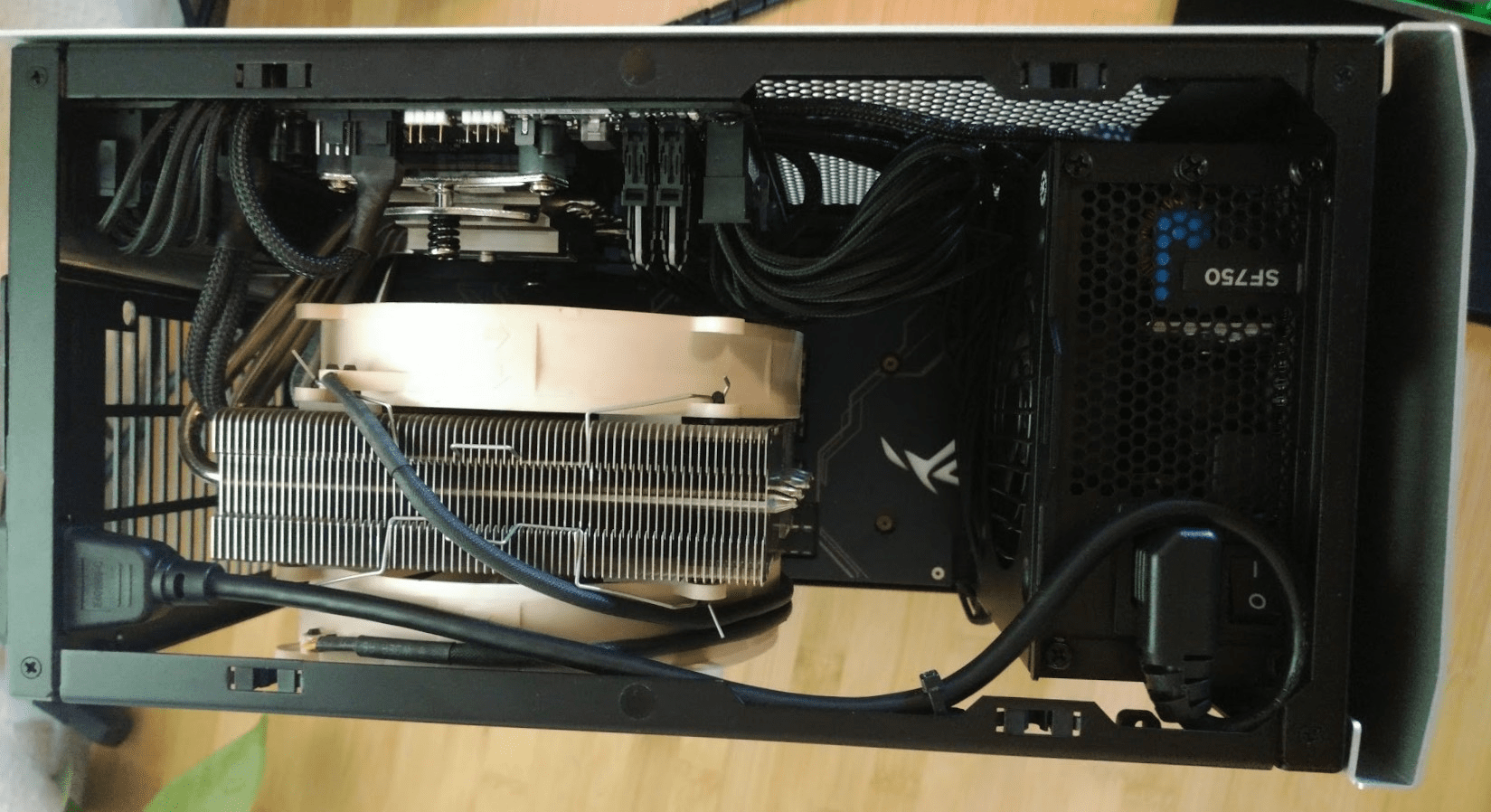

Hier mal 2 Bilder. Wenn man ehrlich ist, braucht es auch nicht unbedingt custom Kabel, wenn man sich ein bisschen mühe gibt :-p

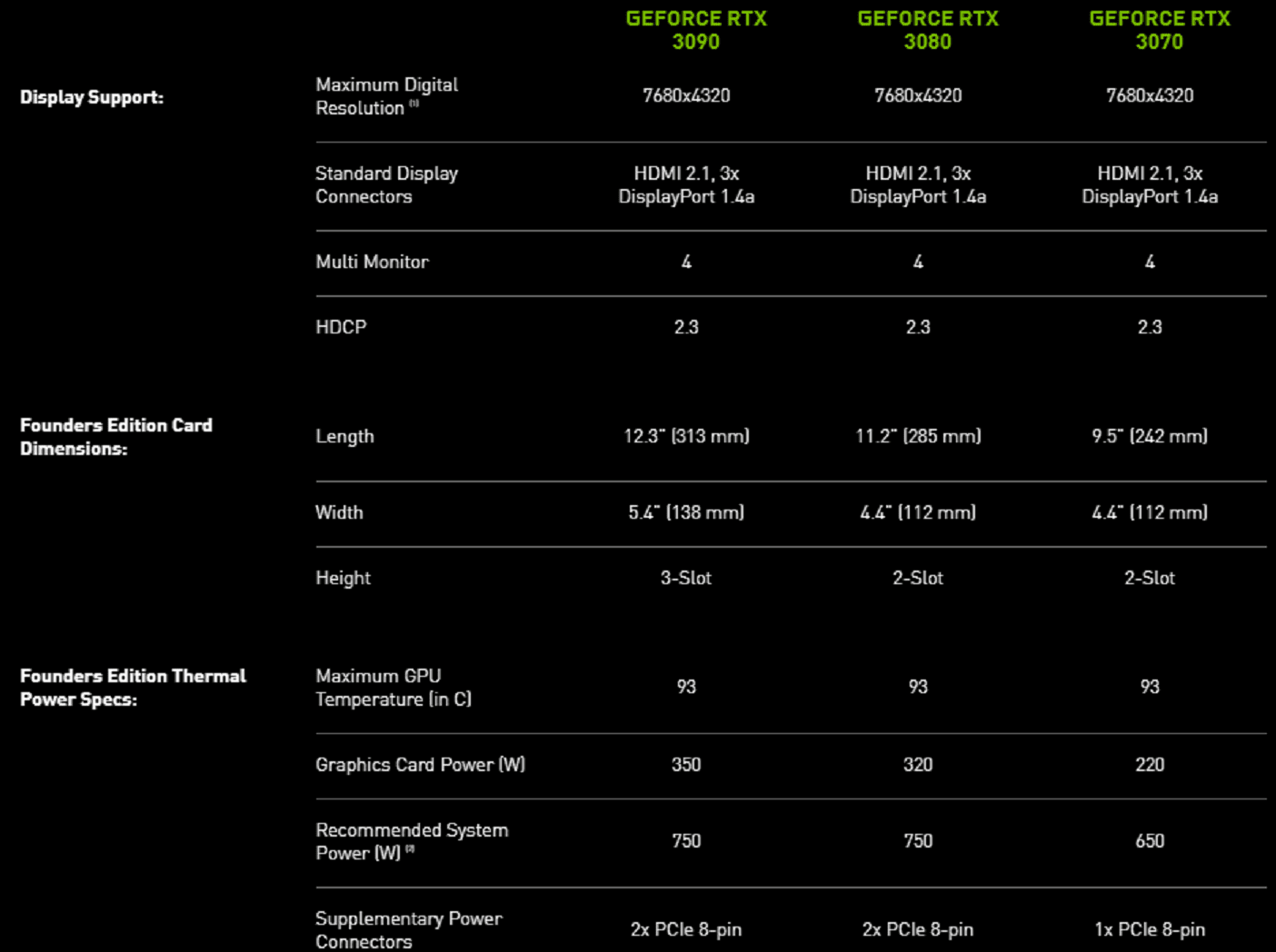

heute wurden die neuen Grafikkarten gedropt. Interessant für uns ist hier ja die Maßangaben der Neulinge:
GEFORCE RTX
3090
GEFORCE RTX
3080
GEFORCE RTX
3070
NVIDIA CUDA-Recheneinheiten1049687045888
Boost-Taktung (GHz)1.701.711.73
Speichergröße24 GB10 GB8 GB
SpeichertypGDDR6XGDDR6XGDDR6
Länge12.3" (313 mm)11.2" (285 mm)9.5" (242 mm)
Breite5.4" (138 mm)4.4" (112 mm)4.4" (112 mm)
Höhe3-Steckplatz2-Steckplatzt2-Steckplatz
Sehe ich da eine 3080 bald im NCASE? :unsure::giggle::giggle: Was denkt ihr? Sollte passen, nicht?

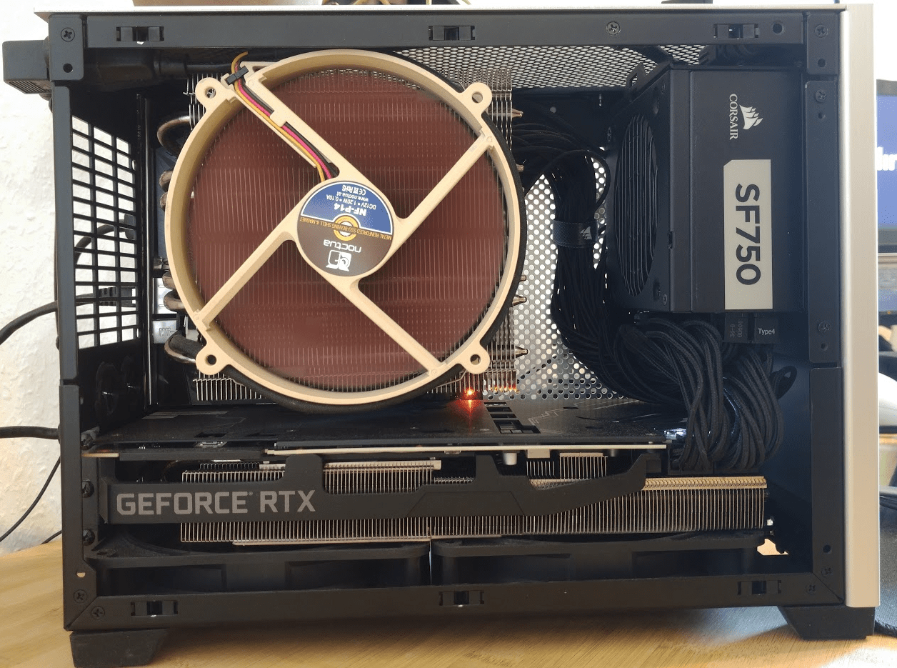

Ich weiss noch nicht, ob das mit einer 3080FE in unserem Case eine gute Idee ist. Stichwort Abluft hinterer Lüfter.
Ich glaube das Kuhlkonzept der 3080 FE könnte im NCASE gut funktionieren. Unten Intake, seitlich Raus. Das Problem bei normalen Karten ist, dass sich die Hitze unter der Karte staut.
Bin auch natürlich gespannt, wie sich das im Case auswirken wird. Ich bin da aber bei @Barcio . Theoretisch sollte das mit zwei zusätzlichen schmalen noctua's drunter als Unterstützung schon gut klappen. Sollten die Aussagen stimmen, so werden bei der Karte ja weniger Hitze erzeugt als zB bei der 2080 ti. Bin aber definitiv gehypt und freu mich schon mega auf das was kommt. Benchmark Tests von Optimum Tech werden sicher auch sehr interessant werden für uns.
Mit der 3080 FE passen auch zwei normale 25 mm Lüfter unter die Karte.
Die 3080FE mit 2 mal 25mm 120er Lüfter als intake im Boden und CPU-Kühlung als Exhaust zum Seitenteil dürfte wohl ziemlich ideal im nCase funktionieren. Es bleibt einzig die Frage, wie gut die FE die hohe Leistungsaufnahme (Lautstärke und Temps) weggekühlt bekommt. Aber es wurden ja auch schon einige Partnerdesigns angekündigt, die sich gut zum deshrouden eignen könnten.
Mit CPU Lüfter + ggf. einem weiteren Lüfter im Seitenteil könnte ich mir vorstellen das der Airflow der FE im Ncase ganz gut funktioniert. Der Lüfter über den Netzteil würde dann ja relativ direkt den Luftstrom der durch die Karte geht wieder rausblasen.

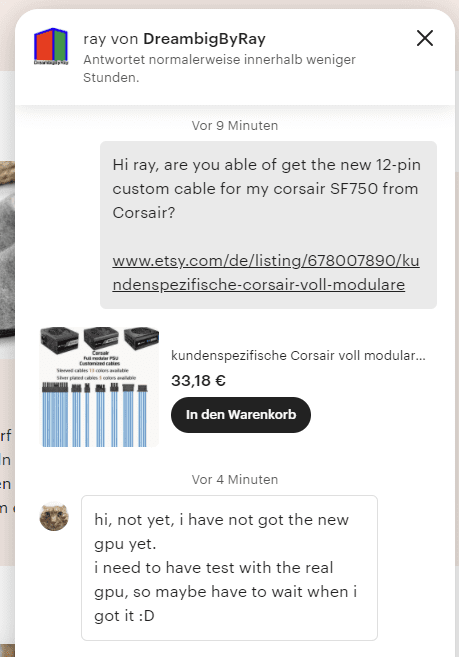

für die FE brauchen wir dann neue Kabel mit dem neuen 12pin Stecker... ob Ray@Etsy die schon im Angebot hat?

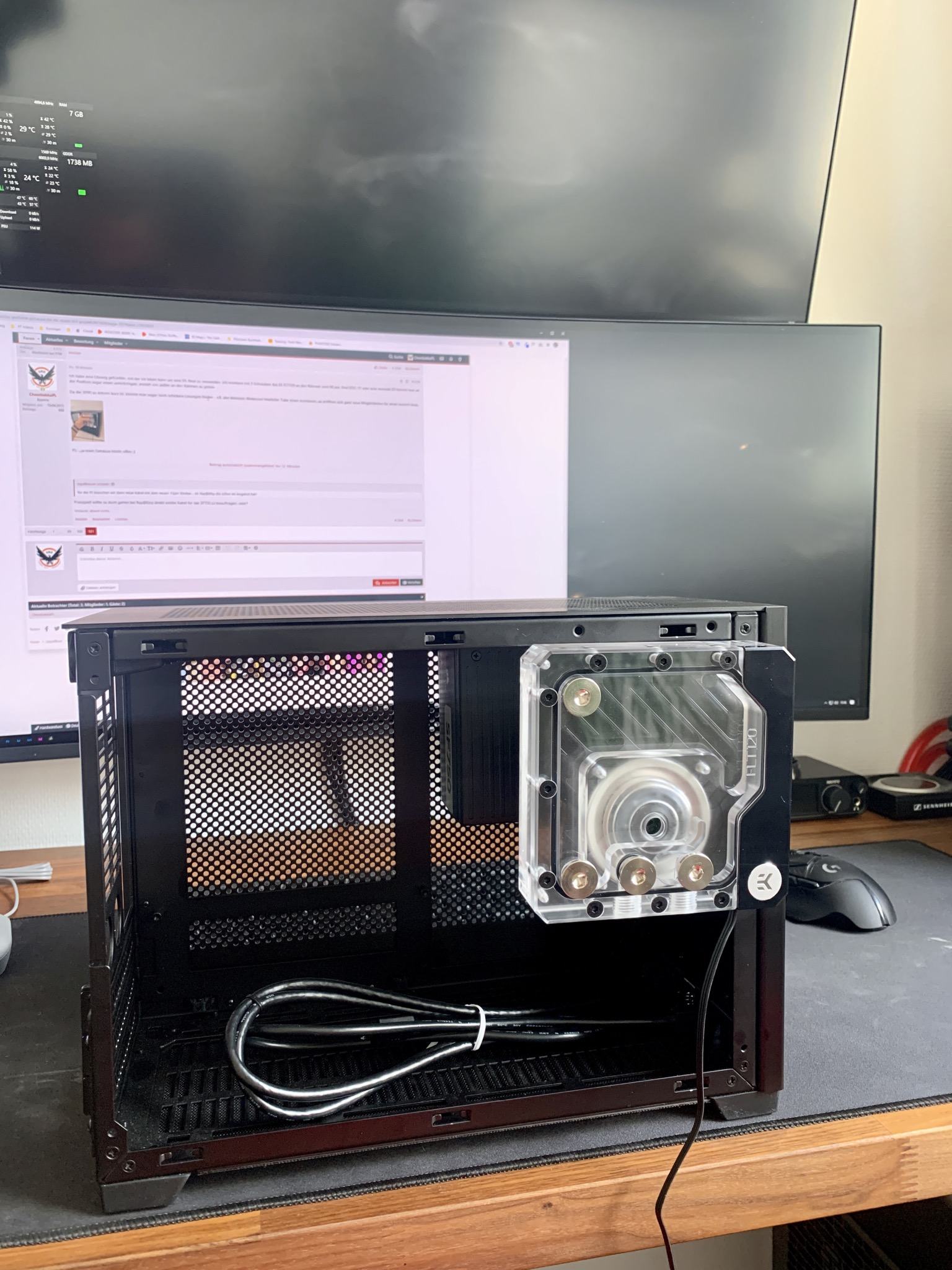

Update:
Ich habe eine Lösung gefunden, mit der ich leben kann um eine D5 Next zu verwenden. Ich montiere mit 3 Schrauben das EK FLT120 an den Rahmen vom NCase. Eine DDC-1T oder eine normale D5 könnte man an der Position sogar innen unterbringen, anstatt von außen an den Rahmen zu gehen. Wenn man es darauf ankommen lässt, kann man sogar die Bereits vorhandenen Löcher verwenden und das Pumpres nur mit zwei Schrauben rechts am Rahmen montieren...ich mach mich mal ans bohren...bevorzuge die Variante mit 3 eigenen löchern
Da die 3090 so extrem kurz ist, könnte man sogar noch schickere Lösungen finden - z.B. den kleinsten Watercool Heatkiller Tube innen montieren...es eröffnen sich ganz neue Möglichkeiten für einen custom loop...
Prinzipiell sollte es doch gehen bei Ray@Etsy direkt solche Kabel für das SF750 zu beauftragen, oder?

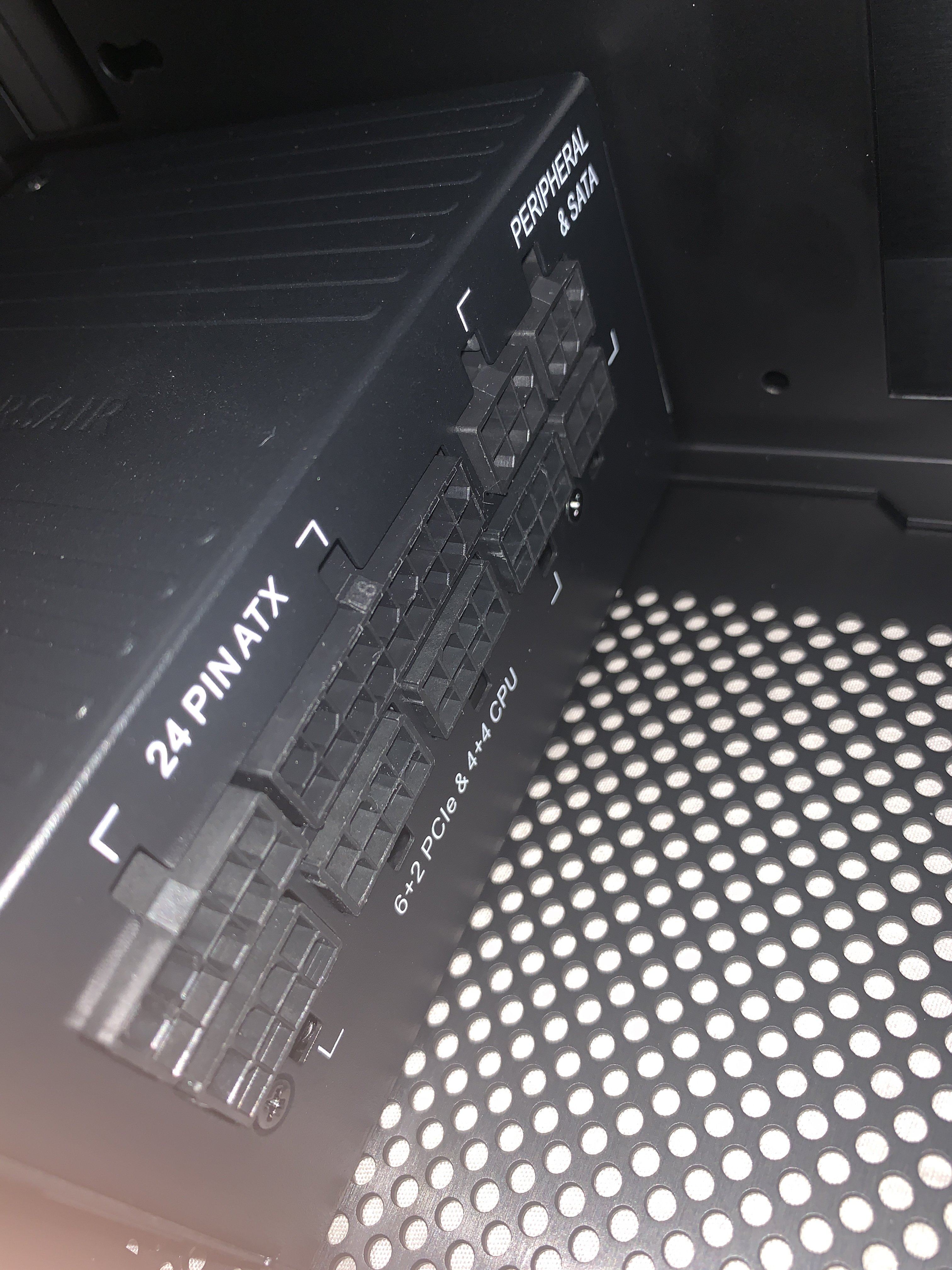

24Pin obere Reihe, ein 8Pin der unteren Reihe für CPU und dann bleiben 3 8Pin übrig für GraKa...
oder stelle ich mich gerade blöd an?
Jop, das 750er hat einen 8pin und einen für SATA/Molex extra. Da ist das kein Problem. Beim 450er und 600er sind insgesamt nur 7 Stecker dran statt 9, dort fehlen 1x 8pin und 1x SATA/Molex.
