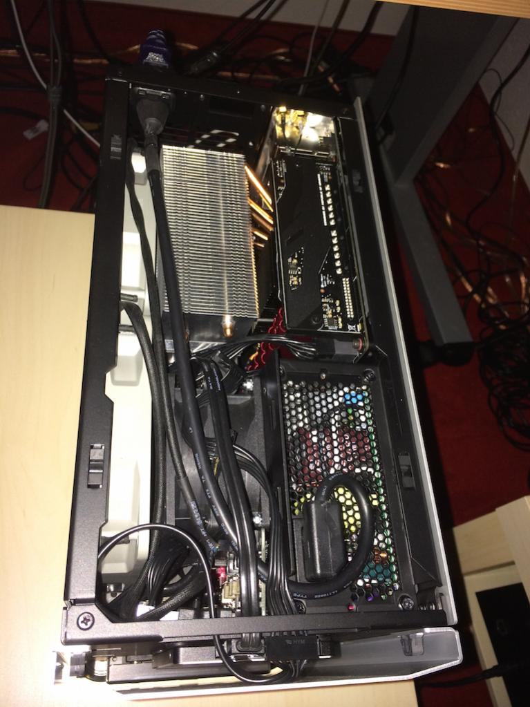

ich benutze das impact auch. als Luftkühler hab ich den Scythe Kabuto 2 drauf.

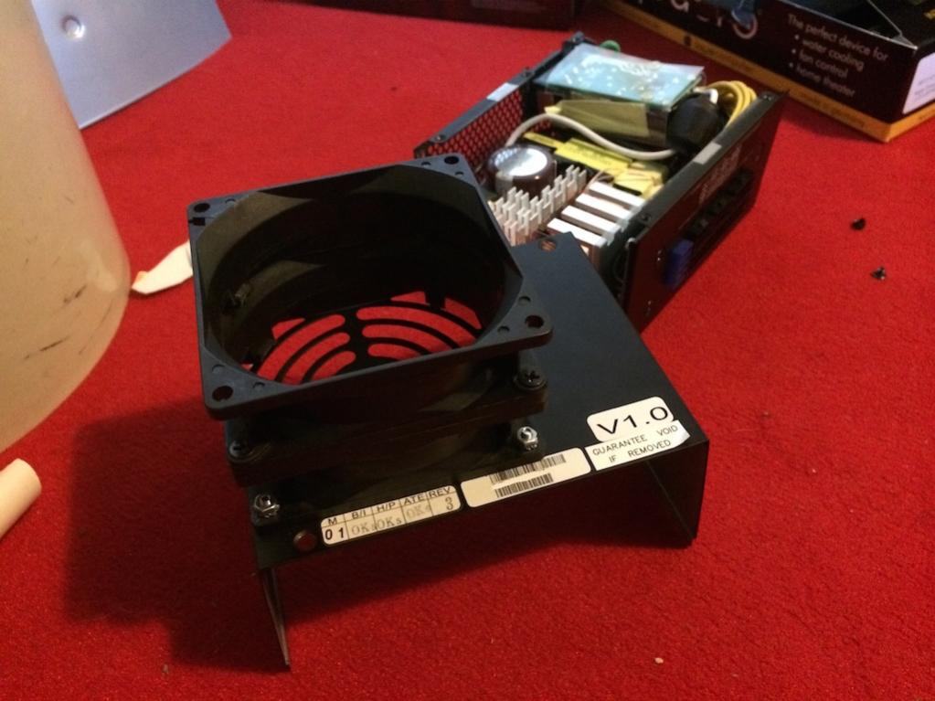

Das SilverStone Strider 600W hab ich auch drin. Mit diesen gibt es mehr oder weniger 2 Probleme. Eines ist, dass der Lüfter so alle 10 sekunden 'quietscht', wenn er noch nicht angelaufen ist. Und wenn der Lüfter mal läuft, so ist er sicher nicht der leiseste. Das kommt natürlich auch auf den Anspruch an.
Andere Sache soll sein, dass der Lüfter, nachdem er einmal angelaufen ist, nicht mehr aufhören soll zu drehen.
Da ich ne andere Kühllösung für das Netzteil gebastelt habe, kann ich letzteres aber nicht mehr überprüfen.
ich hab den Lüfter aus dem NT komplett rausgenommen und stattdessen ein Duct aus 2 alten 80mm Lüftern gebastelt. Das Netzteil wird jetzt einfach vom 120er gekühlt.
Sieht interessant aus. Welchen CPU-Kühler hast Du drauf? Ist auch das Impact, oder?
Sorry wenn ich soviel frage, aber welche CPU hast Du verbaut?

ein i7-4790 im standardtakt&standardvoltage
