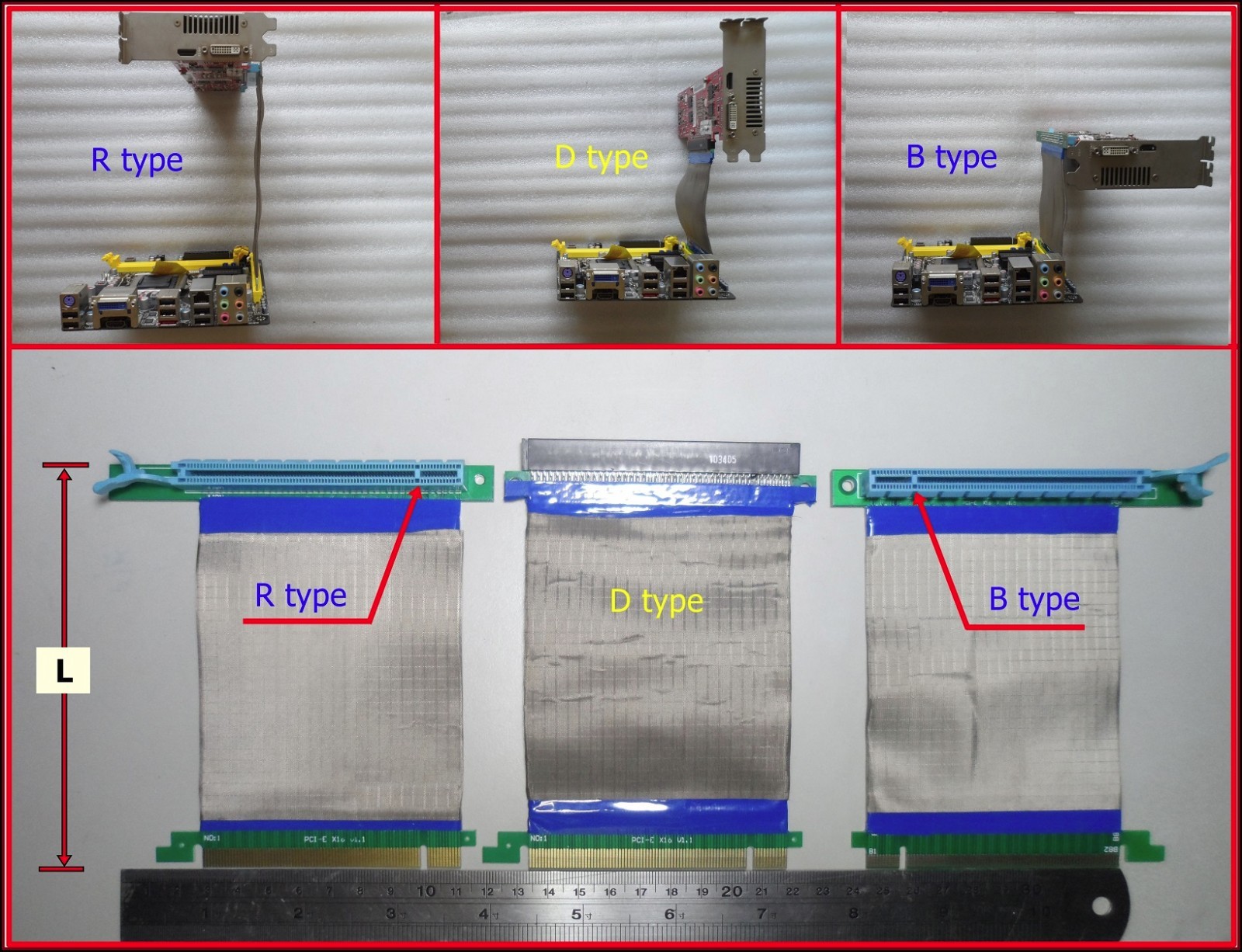

Unterdessen habe ich meine V3 PSU Brackets und ein PCIe Riser erhalten.. Der Riser passt leider nicht, hätte einen mit gewinkeltem Stecker nehmen müssen. Kann da jemand was empfehlen? GPU im zweiten Slot hat mM zwei Vorteile: Geringeres Risiko von "recycleter", warmer Luft (bei non-reference Kühlung) und mehr Platz für das Netzteil.
Die 2-3mm vom V3 Bracket helfen doch schon ein ganzes Stück. Eng ist es immer noch, aber der Druck auf die GPU ist um einiges weniger bzw. die Kabel müssen weniger Stark geknickt werden. Eine GPU mit Backplate dürfte immer noch nicht passen. Wenn ich keinen geeigneten PCIe Riser finde, werde ich wohl die Stecker vom Netzteil modifizieren.
was passt denn an dem festen (?) Riser nich?
gibt auch flexible, was dir noch mehr entgegen kommen könnte!
Hab selbst so einen für nen Mac Mod benutzt.
Bin kein Kabelprofi, daher würd ich grade an den Steckern erst recht nix selbst machen, aber gut, musst du wissen^
wieso's nich mehr gewinkelte Stecker gibt, wundert mich übrigens schon seit langem.
Habe einen flexiblen: PCIe Riser
Das Problem ist der gerade PCIe Slot + PCB zur Grafikkarte. Eventuell würde es reichen, wenn man ein Stück vom Mainboardtray rausschneidet.. was ich aber gerne vermeiden würde ;)
Die R-Type Riser von Li Heat scheinen ideal zu sein, konnte ich aber noch nirgendswo finden und meine Kontaktaufnahmen via Skype & eBay waren bis anhin erfolglos :/
hm..
da würd ich sogar eher auf den B Type gehen^^
ganz einfach deswegen, weil du das Teil dann Richtung Case Boden verlegen kann, dann um 180Grad zurück und damit feiner justieren kannst. Den Großteil des Riser haste dann schön versteckt unter Grafikkarte und nicht hinter der Karte/zum Kühler hin.
