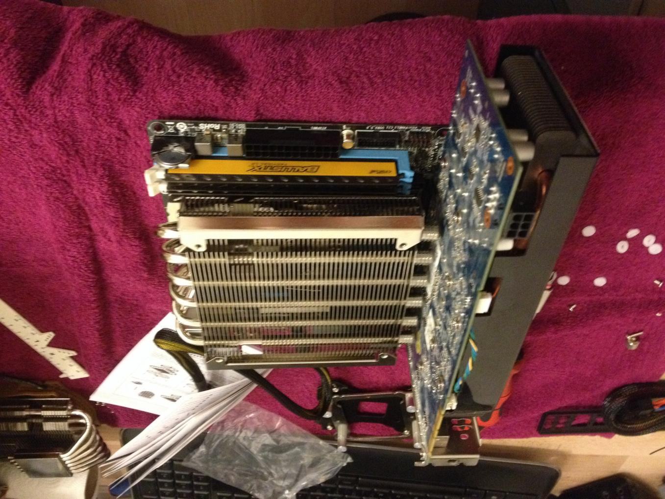

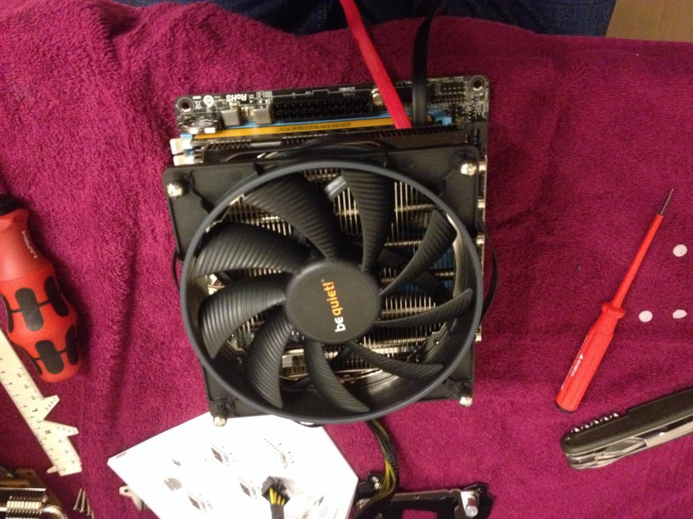

So hier mal ein Paar Bilder vom Asrock Z97E-ITX/AC mit dem AXP-200 und statt dem standart Lüfter ein Be Quiet Silent Wings 140mm Lüfter Passt perfekt rein. Prozessor Core I5 Haswell auf 4,2Ghz. Temperaturen mit der Integrierten Grafikeinheit im IDLE 26%. Bei kaum hörbaren 800rpm. Wenn man nicht die Integrierte Grafikeinheit nutzt kann man den Lüfter auf knapp 300-400rpm stellen dann immer noch im IDLE 30 Grad. Muss mal sehen wie es sich mit eingebauter Grafikkarte verhält aber da noch keine gefunden egal welche 970 ich bestelle immer Spulenfiepen und bei 300rpm hört man das noch so kleine spulenfiepen. Netzteil Chieftec SFX-500 mit 120mm Lüfter. Lüfter ist hörbar habe nun ein 120mm Prolimatech 120mm Ultra Sleek bestellt schauen ob es damit besser wird scheiss auf die Garantie ;-) Werde dann erneut berichten. Wie schon vorher erwähnt wurde mit den SFX-Long Netzteilen könnte man Probleme mit den Grafikkarten bekommen weil die Stecker aufs PCB drücken wahrscheinlich. Habe zu dem Chieftec SFC die Silverstone SFX Flachbandkabel bestellt schauen ob die passen werden leider kommen die erst ab 30.01.2015 dann neue Bilder.
lg Jan2k1
Komisch am PC sind die Bilder richtig rum oO
Sieht schon witzig aus wie der Kühler das gesamte Board verdeckt.
Bei der VGA ist es ganz schön eng. Mit ner Backplate könnte es da zu Problemen kommen.

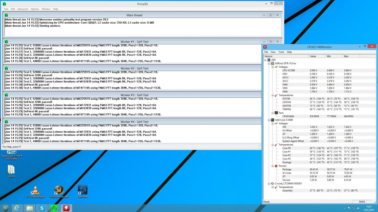

Hast du auch mal mit Prime getestet um die max. Temp zu sehen?
Wg. 970 und Spulenpfiepen. Schau dir mal die EVGA SSC in der neuen Rev (3795 im Artikelcode) oder, wenn endlich mal angekündigt, die FTW+ an. Die sollen kaum/gar nicht pfiepen, was die wenigen User schrieben, die bereits eine besitzen.
So nach 10 Minuten Prime 60 Grad ca. denke damit kann man leben leider nicht mehr komplett lautlos knapp 900rpm vom cpu lüfter ist hörbar. Im Bios vielleicht mal umstellen das er erst ab 70 Grad höher dreht ka wie viel das bringen würde.
