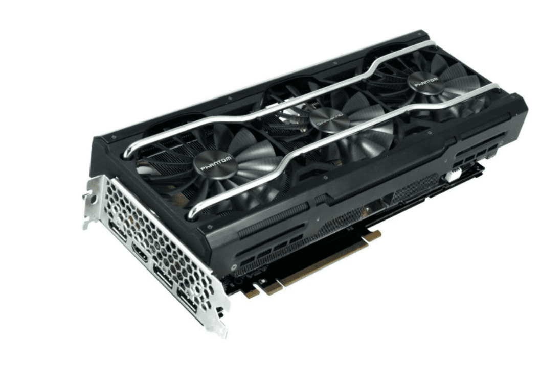

Übrigens klappt es auch beim NCase mit einer 3-Slot Karte wie z.b. meiner hier von Gainward RTX 2070Super:
Im video sagt er nämlich was dass es maximal 2,5 Slot-Karten sein müssen. Bei mir hat das mit dieser 3-Slot locker gepasst. Ich hatte sogar noch zwischen Lüfter und Grafikkarte Platz für einen RGB-Fan-Frame von Phanteks:

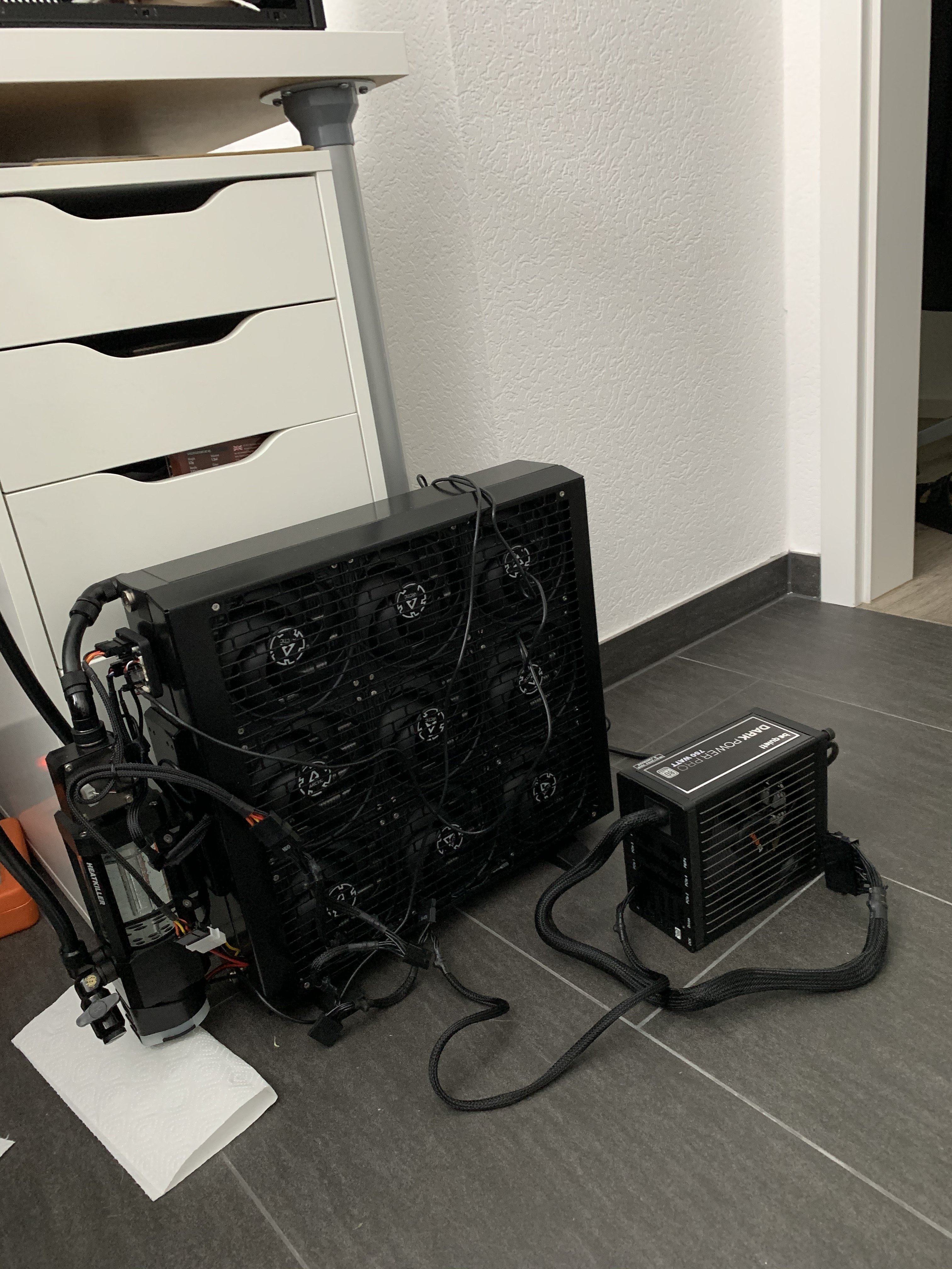

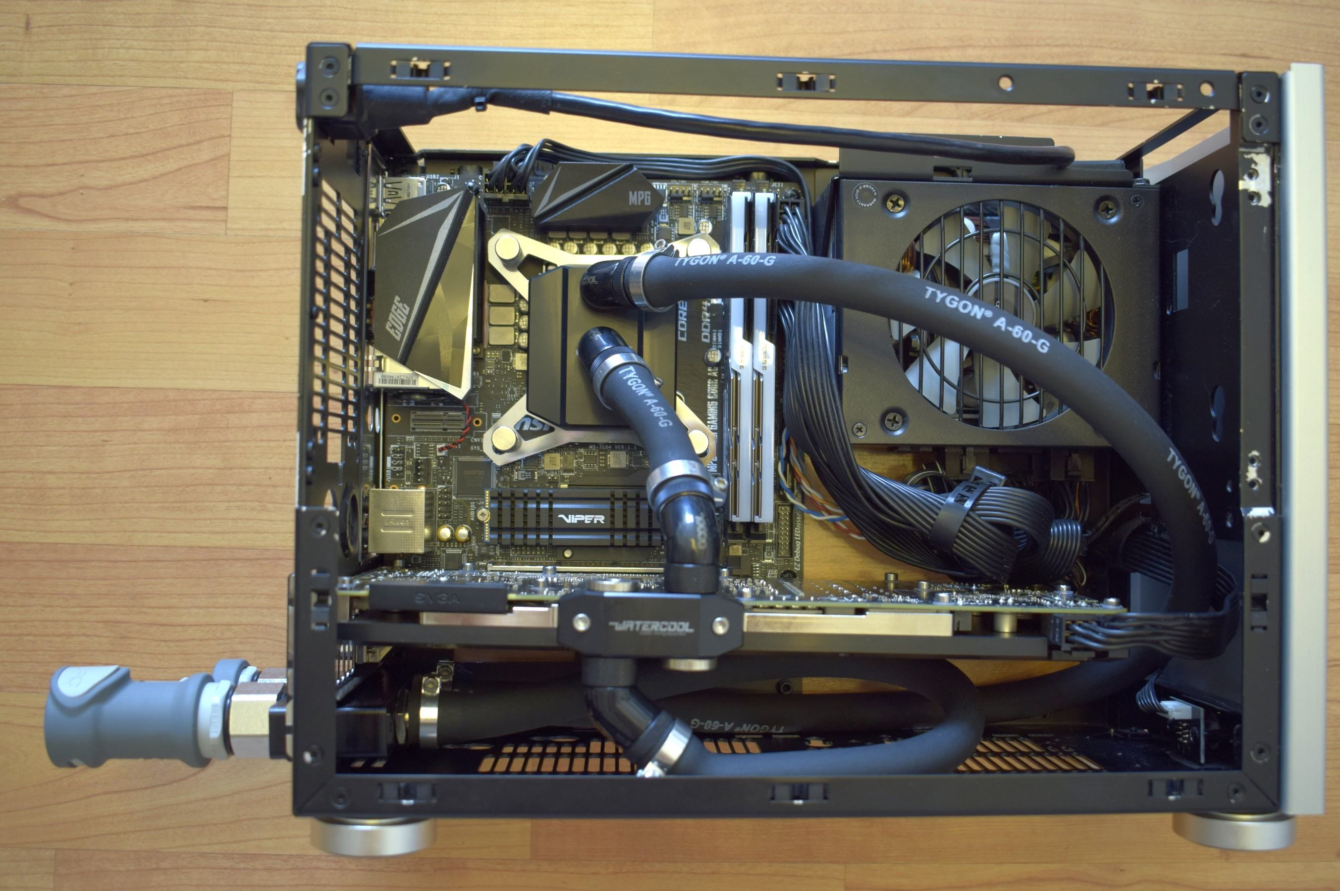

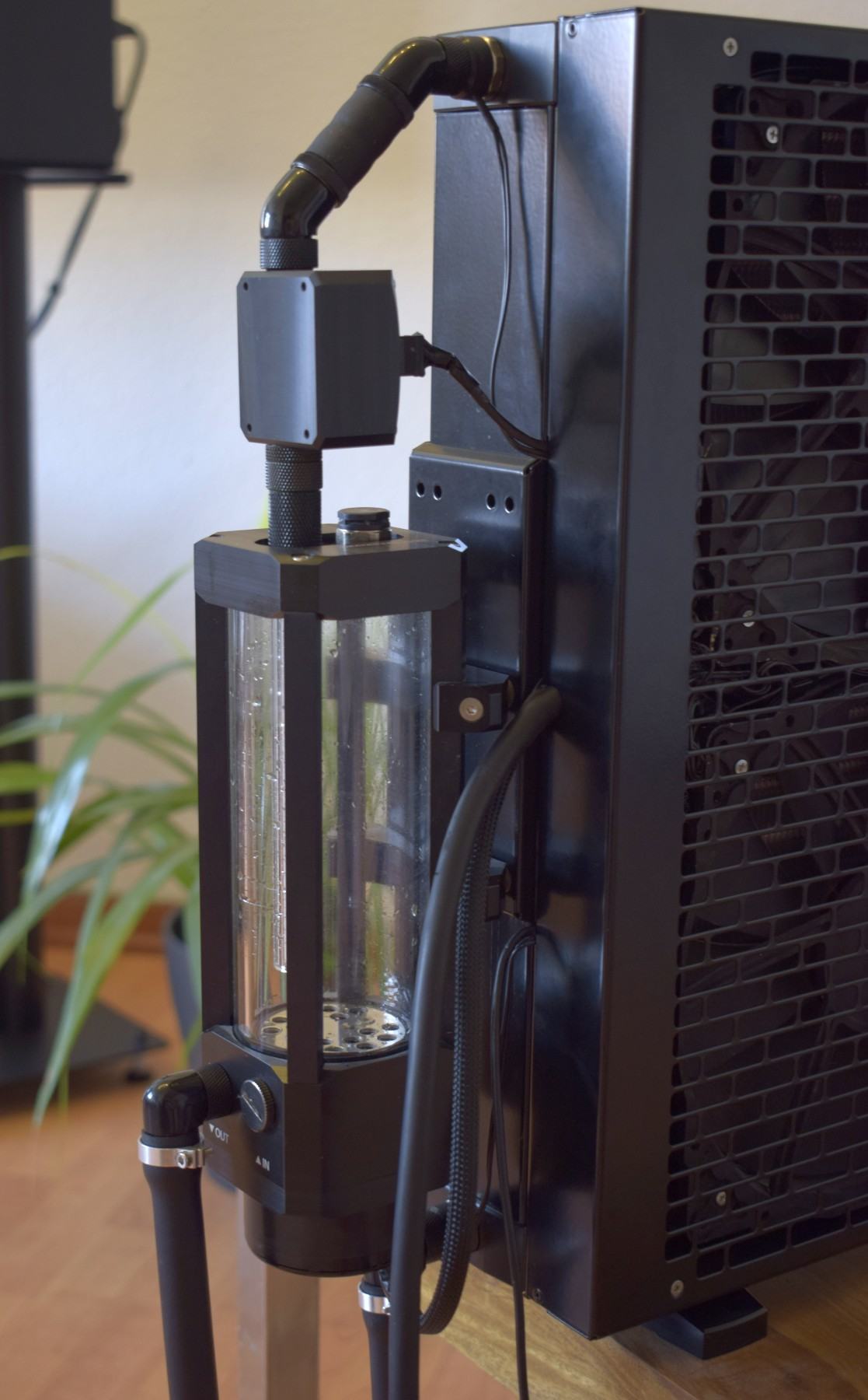

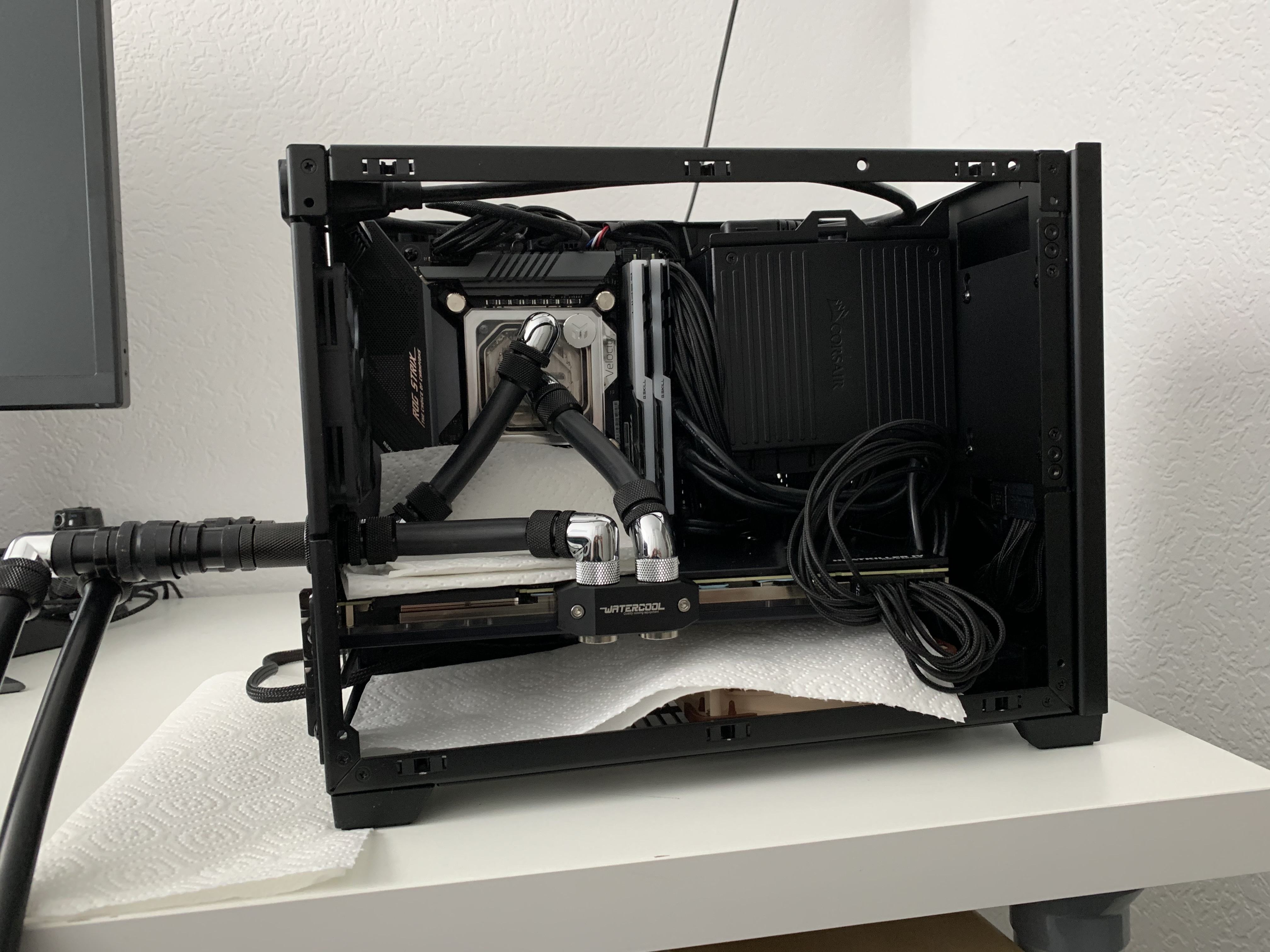

Nachdem ich gestern den Zusammenbau beendet hab hat dann zunächst befüllen und entlüften angesagt:
Als das dann erledigt war (Hatte zum Glück keine Lecks oder undichten Fittinge) konnte ich dann zum ersten Mal starten:
Lief auch alles auf Anhieb. In nächster Zeit werd ich mich dann langsam mal mit OC/UV des 10700k beschäftigen. Nach den ersten Stresstests mit Prime (29.8 ohne AVX, Small FFT's) und Furmark bin ich auch mit den Temperaturen ganz zufrieden. Wassertemperatur war bei 26 Grad Raumtemperatur nach den Stresstests bei max. 34 Grad, die GPU bei 43 Grad und die CPU-Kerne bei ca. 65 Grad.
Die Schwarzen Fittinge werd ich auswechseln, sobald die silbernen aus China eintreffen... Das erste Paket hat es laut Verkäufer nicht durch den Zoll geschafft... Länger warten wollte ich aber halt auch nicht mehr:giggle:
sieht ja echt "süss" aus dein NCase -- so ohne Radiatoren und ohne CPU / GPU Lüfter... da kann man drinnen ne TanzParty machen :-) 🥳 :banana:
Wenn ich mal daran denke wie eng das sonst ist - wenn man AirOnly oder auch DualRadiator geht - ist da drinnen kein Platz mehr für ne Maus... 🐁🐭
@MrShorty81 - was für einer Radiatorfläche entspricht dein Mora eigentlich? Sind das 3x3 120er Lüfter oder sogar 3x3 140er? Also 3x360mm oder 4x420mm?
Kannst du bitte noch deine sonstigen Specs posten? Also z.b. GPU?
Grüße
Das ist ein Mora 360 mit 9x Arctic P12; die D5 next hab ich mittlerweile auf 55% runter geregelt was ca. 90 Liter Durchfluss/Std. ergibt. Die GPU ist eine MSI 2080ti Ventus OC mit 290W PT

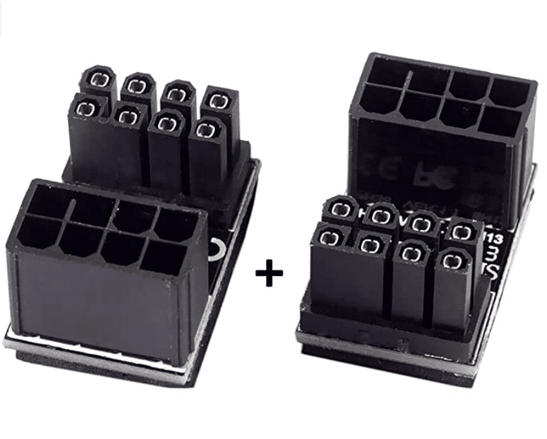

Übrigens wenn mal doch ein - zwei Zentimeter fehlen - kann man das gut rausholen mit diesen 180° Adapter. Damit kann man auch sonst Probleme lösen - z.b. wenn das Gehäuse an der Stelle zu schmal wäre. Ich glaub bei der ein oder anderen Grafikkarte beim DAN Cases A4-SFX hab ich das schon in Builds gesehen.
Und sonst?

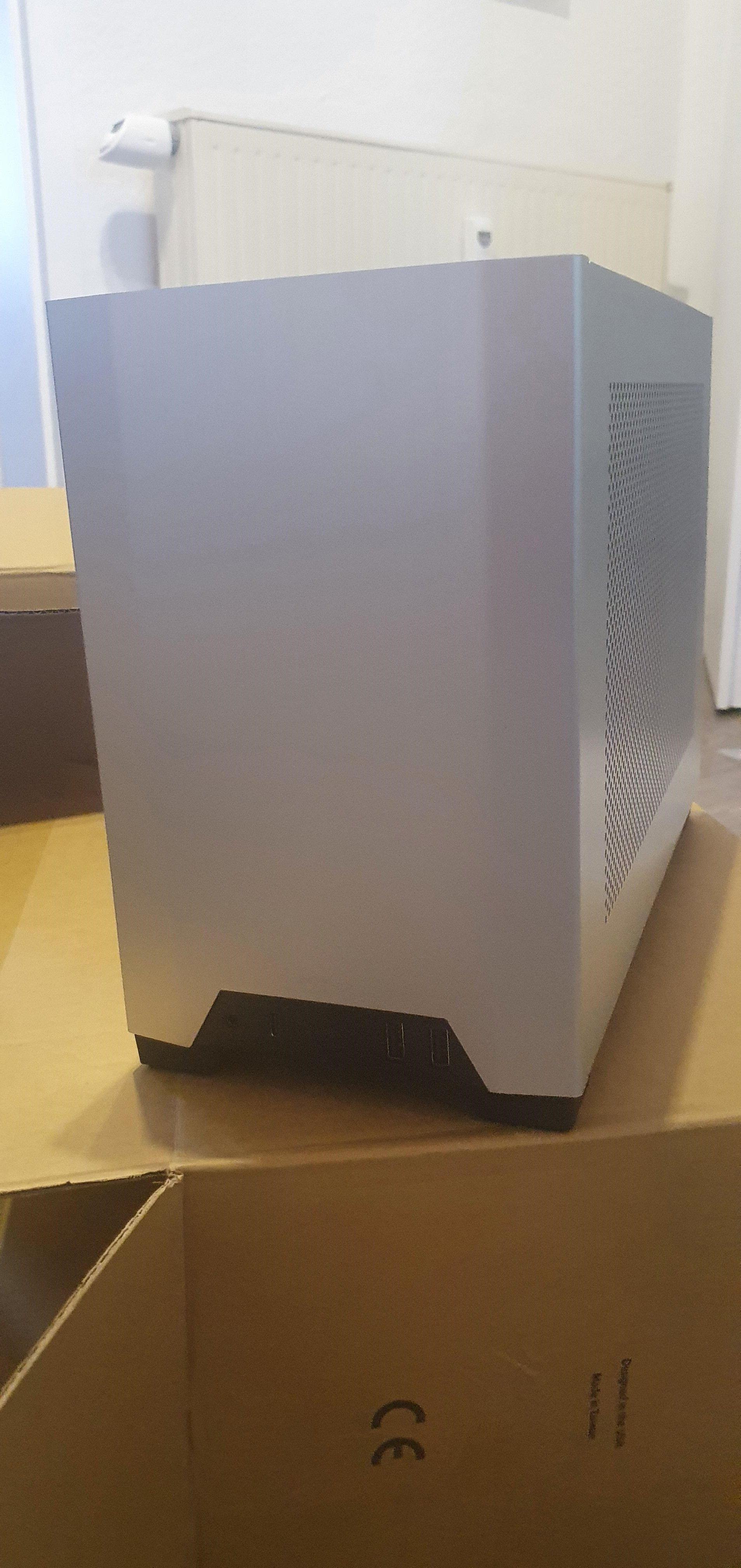

Sooo heute , konnte ich es endlich bei der Post abholen mit Zollkosten Entlohnung :d
Hat mich jetzt Tutti kompletti :
209,21 € das Case
+ 12,50 € Zollentgelt
+ 5,85 € Auslagepauschale
= 227,56€ gekostet.
Lieferzeit : 29.07.2020 bestellt ,am 08.08.2020 kam es beim Zoll in Frankfurt an, am 21.08.2020 habe ich es erhalten.
