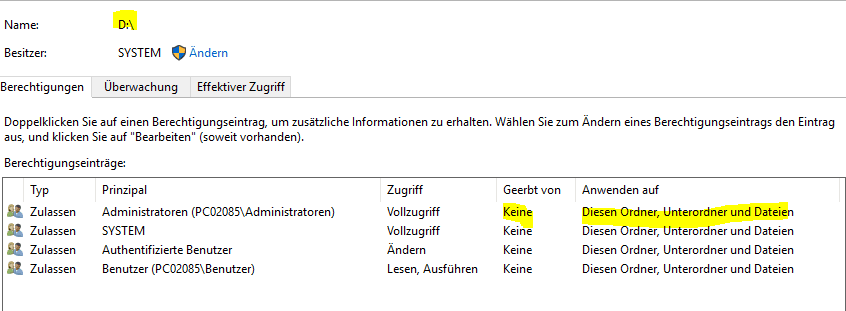

im Allgemeinen und solange man nicht manuell in den Berechtigungsstrukturen auf den Datenträgern herumwerkelt sollte es hier keine Probleme geben.
Windows arbeitet hier mit der Vererbung und Gruppenberechtigungen die Grundsätzlich beim Root anfängt.
Hier mal die Übersicht der Standard Berechtigungen auf dem Root plus der Vererbung
Die Berechtigungen der Gruppe System sollte man nicht anfassen fast alle Dienste und Prozesse von Windows laufen darüber.
Das sollte der Normale Berechtigungsaufbau sein Abweichungen davon kann eventuell einer besonderen Anwendung geschuldet sein sollte dann aber natürlich entsprechend dokumentiert sein.
Ausschließlich Builtin Lokale Windows Benutzergruppen im Einsatz Besitzer sollte immer System sein!
Somit bekommt jedes Unterverzeichnis das im Root angelegt wird diese Berechtigungsstruktur vererbt.

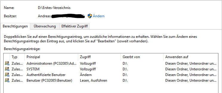

Das einzige was sich hier im Unterverzeichnis ändert ist der Besitzer!
Grundsätzlich wäre es bei dir also nur nötig den Besitz von solchen Verzeichnissen zu übernehmen bei denen Windows in seiner aktuellen Installation keinen Benutzer zuordnen kann.
Ein Weg wäre deinem aktuellen Standardbenutzer temporär zum lokalen Admin zu machen und dann die entsprechenden Besitzverhältnisse einzustellen. Finde ich eher unglücklich ich bevorzuge es hier das Administrator Konto temporär zu aktivieren und dann mit diesem Konto anzumelden die Änderungen durchzuführen wieder mit dem Standardbenutzer anmelden und dann den Administrator wieder zu deaktivieren.
So bleibt das eigene Profil immer sauber.
