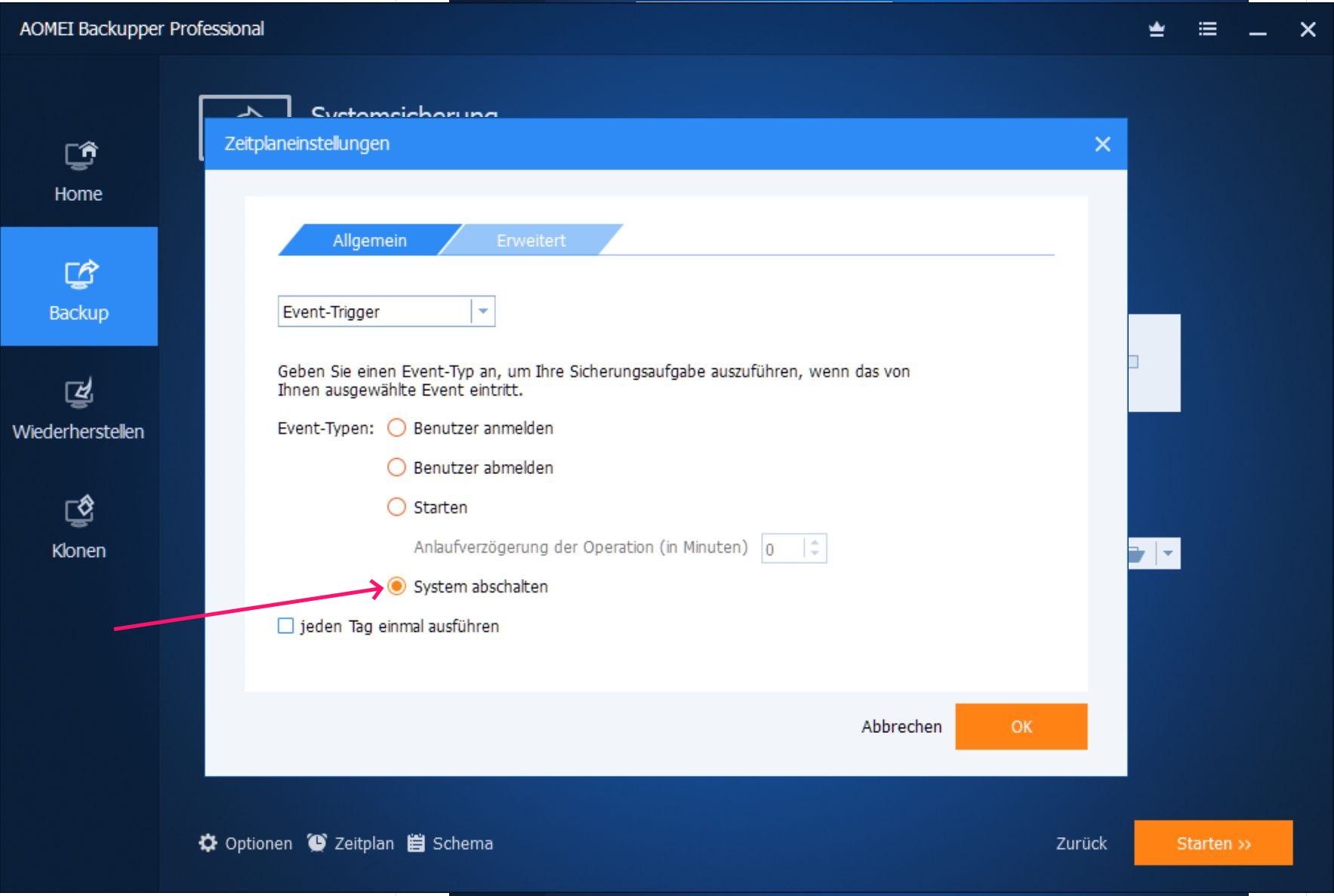

Hm, ich habe weiter oben doch eine bebilderte Schritt-für-Schritt Anleitung gepostet. Was ist daran auszusetzen?
Anleitung: Sicherung beim Herunterfahren des Computers automatisch machen
Es kann natürlich sein, dass es nur in der Pro-Version (und nicht in der Trial) möglich ist.

Nun konnte ich es einrichten. Jedoch fährt der PC einfach runter und nix passiert in Sachen Sicherung.
Mir ist nicht ganz klar, was es sein könnte. Ich denke, wenn es an der Trail liegen würde, wäre die Möglichkeit nicht da
oder es würde eine Info beim auswählen geben.

Vieleicht macht da der Schnellstart Probleme?
Das könnte schon sein.
Nebenbei: Beim Herunterfahren kommt auf dem Abmeldebildschirm mit dem kreisenden Kringel eine englische Meldung von dem Backupper, dass er jetzt arbeitet.
Vielleicht wurde das Verfahren nur eingestellt, aber nicht gestartet?
In der Tat war es der Schnellstart; ich hatte da zwischenzeitlich auch schon dran gedacht. Jetzt geht es wie gewünscht und ich werde mal weiter testen.
