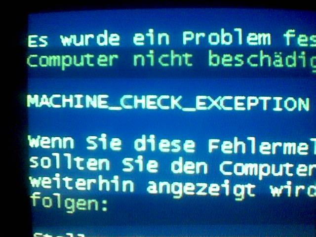

Hi,
ich habe vor kurzer Zeit mir einen LG DVD Brenner gekauft. Aber seit dem ich den drin habe stürtzt mein Windows XP dauernd ab und dann wird mein Bildschrim schwarz und es kommt ne Bluescrenn in der steht:
MASCHINE_CHECK_EXCEPTION
Ich habe beim Einbau des Brenners den Rechner vom Netz genommen und haben auch nichts von der Hardware berüht oder beschädigt.
Ich habe nur meinen alten Brenner ausgebaut und den neuen rein und auch wieder auf Master gejumpt wie der alte. Mein DVD ROM is auf Slave. Ich habe aber auch den Brenner wieder ausgebaut aber es kommt dennoch immer nach 2 Min. oder 5 Min. im Windows die Bluescreen und ich darf neu hochfahren
Woran liegt das???
Was tun????
Hier noch ein Bild davon:

Bevor du den neuen Brenner eingebaut hast kamen keine Bluescreens? Normalerweise hätte ich gesagt, erhöhe mal die Spannung vom RAM aber in deinem Fall... Probiers mal mit nem Firmwareupdate vom Brenner.
EDIT: Weiter unten steht doch bestimmt eine Stop-Adresse... Schreib die mal ab und such mal im Internet nach dieser Stop-Adresse, vielleicht findest dann, wodurch der Fehler ausgelöst wird.

So ich hab das Firmen Update gemacht.
Bloß kommt immernoch ständig die Bluesceen des kotzt echt dermaßen an.
:grrr: :grrr: :grrr: :grrr: :grrr: :grrr: :grrr: :grrr: :grrr: :grrr: :grrr:
z.B. PAGE_FACULT_IN_NONPAGE_AREA
und KERNEL_STACK_WPAGE_ERROR
Ich hab auch schon meine Rechner formatiert aber hilft nix!!!
Gibts da en Programm wo ich den Rechner Scannen kann ob alles so läuft wie soll??
Is an meinem Rechner was em arsch oder was soll der mißt???
thx for help
