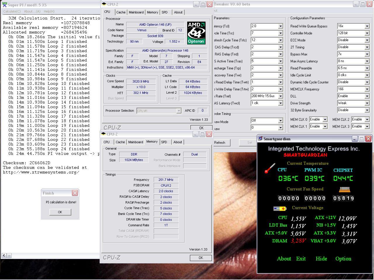

Heißt also, bis 280 MHz ist CR 1 machbar ? Trotzdem super Riegel, vorallem 2x512 MB. Das schaffen die Wenigsten. TOP !
Kann man den Spaß auch mit San Diego MC machen, oder sind die Venice MC besser dafür?
Geiles Ergebnis!
Mittlerweile denke ich auch, dass sich die IMC Revisionen, wenn man es so nennen will, keinen Unterschied machen. Wobei bei mir tendenziell BW am besten ging.

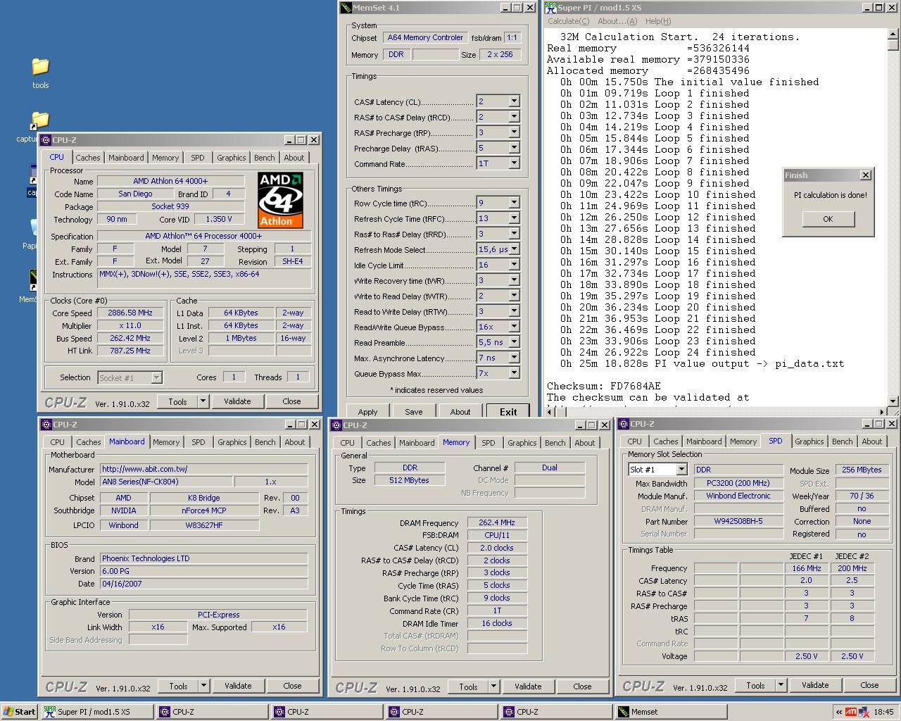

Schöne Ergebnisse! Willkommen im Forum!

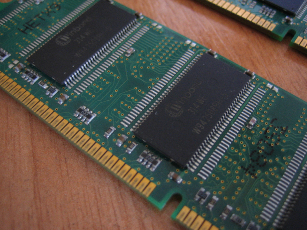

Winbond BH-5 Chips von 0338 finde ich ungewöhnlich. Ich dachte bisher, dass diese Chips da schon nicht mehr hergestellt wurden.
Danke für die Bilder!

Winbond BH-5 wurden bis Ende September 2003 hergestellt. Ist also ein ganz junges Päärchen.

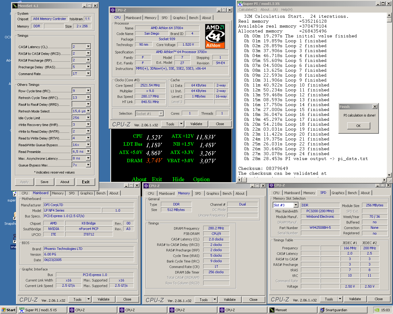

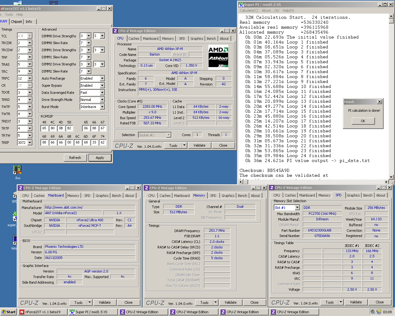

253 MHz | 2,0-2-2-5 1T | 3,25v | 2x256 MB | Infineon BT6 PCB @ AT6 | Infineon 6-A (0309) | nF2 | digitalbath | Link
270 MHz | 2,0-2-2-5 1T | 3,70v | 2x256 MB | Infineon BT6 PCB @ AT6 | Infineon 6-A (0309) | nF3 | digitalbath | Link

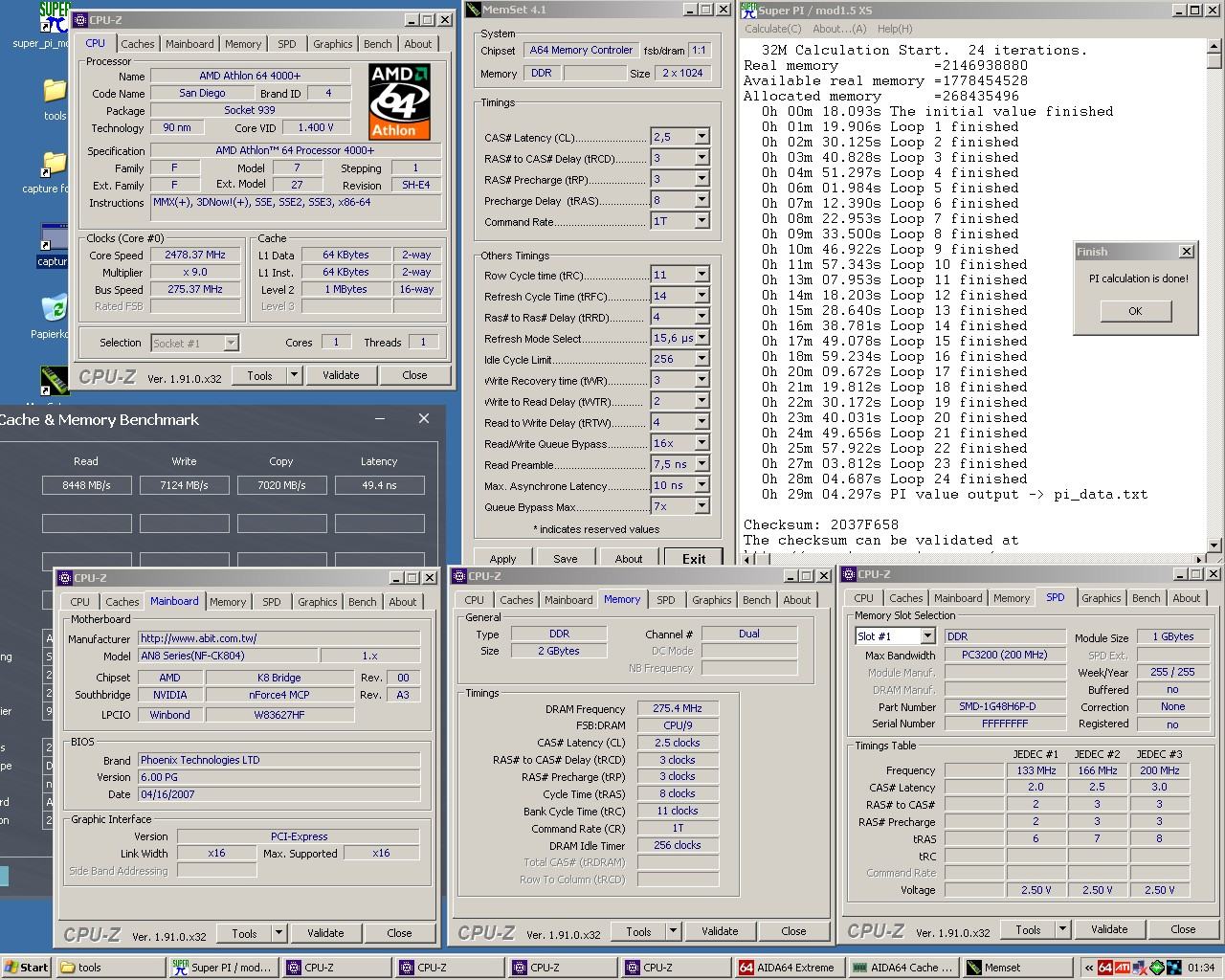

Diese Riegel laufen auf dem AN7 recht brauchbar trotz der Spannungslimitierung; auf dem NF3 board dagegen eher meh. Ich müsste mal mit einer anderen CPU testen.
Die SPD Angaben müssen noch angepasst werden. :)
Wäre noch interessant, was sie zuvor auf dem originalen PCB geschafft haben, falls sie 1zu1 von dort kamen.

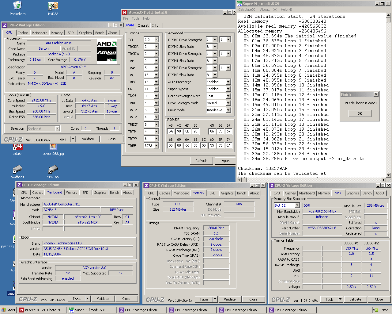

270 MHz | 3,0-2-2-5 1T |
Tippfehler? 2-2-2-5 ist wohl gemeint.
Generell finde ich die Idee PCB zu binnen interessant. Für TCCD lief das Brainpower ganz gut, aber dort sind hohe Frequenzen bei wenig Spannung gefragt. Eventuell geht ja ein anderes PCB mit Winbond besser.
Ist halt ein riesiger Haufen Arbeit dir vermutlich wenig Nutzen. Chips zu binnen dürfte effektiver sein.
habe das grade auch gesehen. Schon korrigiert. CL3 geht ja nicht.

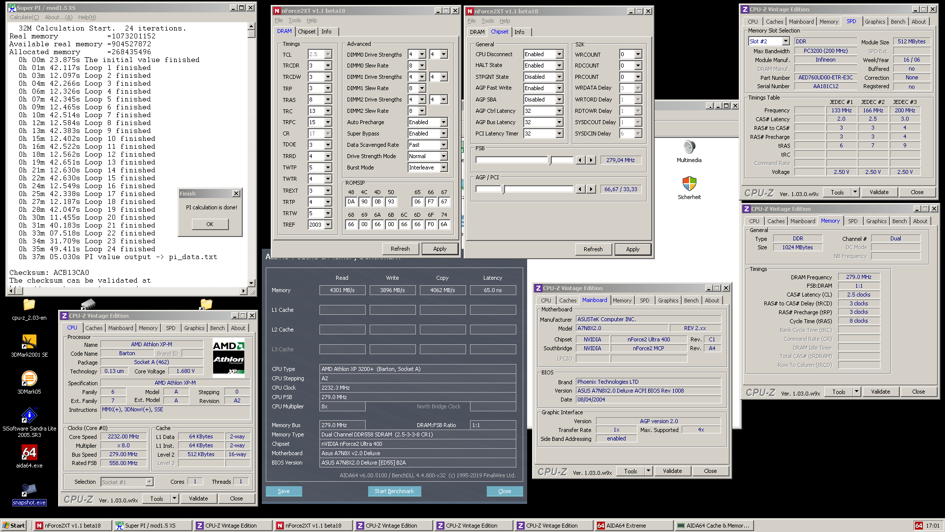

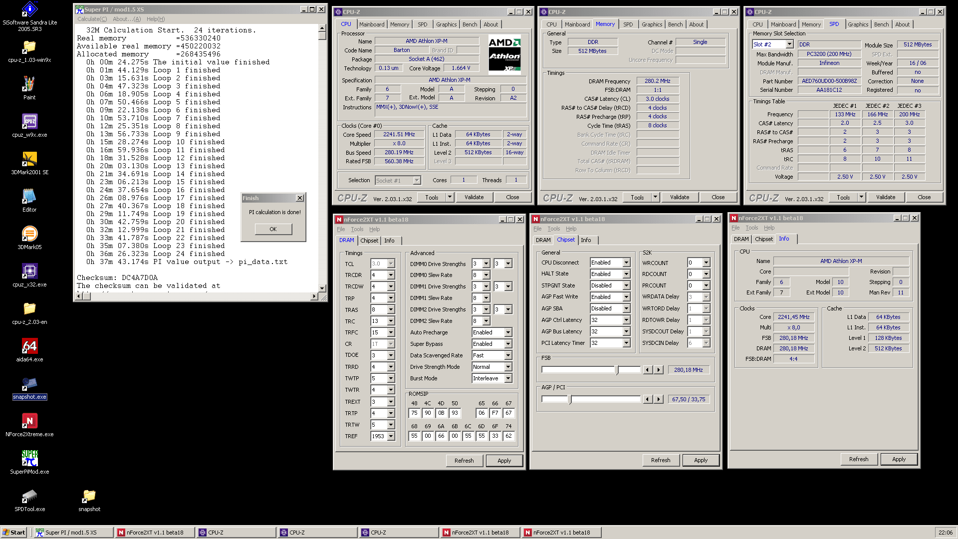

Zweiter 32M Lauf mit diesem Stick. 270 bei 2,5-3-3 und 2,7V wollte nicht auf Anhieb, also habe ich mich erstmal für lasche Timings und Takt entschieden. Scheint so, dass mein A7N8X noch skaliert und die BT-D43 bei 272Mhz am Ende sind. Vdd waren hier 1.825V. Die ETR-E3C sind schon irgendwie geil :d
Sips sind aktuell ED55 + DFI 12/18. Die Chips habe ich wie im anderen Thread gezeigt auf ein B6U808 PCB verpflanzt, scheint ganz gut zu laufen. Alphas hatte ich schonmal rausgetestet, deshalb 3-4-5-4-3-4-5.
274 MHz | 3,0-4-4-8 1T | 2,80v | 1x512 MB | Hynix H5DU5182ETR-E3C Riegel #1 | Hynix ETR-E3C | nF2 | Tzk
Schaut gut aus!
Jetzt noch die SIP Werte und Alpha timings anpassen, dann gehen bestimmt noch ein paar MHz mehr. Ich sag, dein board knackt noch die 280Mhz.
Zumindest ist das BP PCB kein totaler Reinfall mit diesen Chips. SPD Info hast du auch schon angepasst. :bigok:
Ich haben den zweiten ETR Stick fertig. Scheint so, dass Riegel 2 besser läuft als Riegel 1... :d
EDIT: 281Mhz waren nicht stabil, aber 280 liefen durch :bigok:
280 MHz | 3,0-4-4-8 1T | 2,80v | 1x512 MB | Hynix H5DU5182ETR-E3C Riegel #2 | Hynix ETR-E3C | nF2 | Tzk

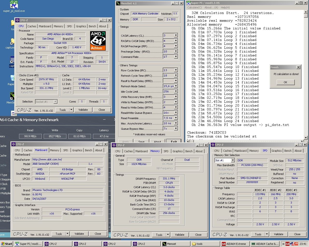

I am having issues with getting my 2x512MB bh5 pi 32m stable at >258MHz (running 3.6v already and tried several dimms).
Can anyone post timings and voltages?
That is too bad.
I tried several settings. Might an imc limit. Not sure if some San Diego won’t go over 258 cs 2x256.
I asked I.nfraR.ed but still not sure what it is. My timings were close enough. There must be a setting which is wrong.
This is the only screenshot I can find where all needed information are visible. It's not 258 - but hopefully it helps anyway.

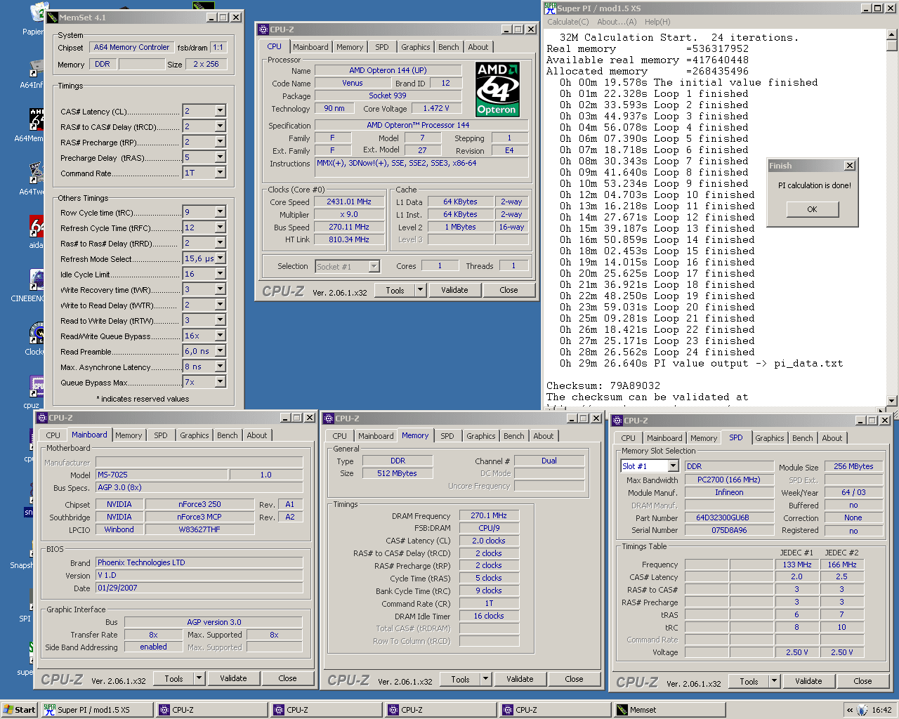

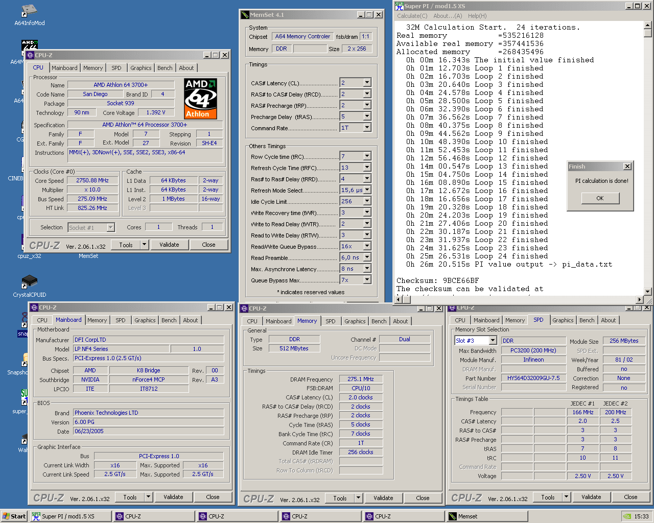

Also ich muss ja sagen, die Hynix ETR sind eine Macht.. So sehr das DFI NF4 Ultra-D früher mit Hynix Probleme gemacht hat, so gut rennen die ETR. Ich habe nur die Primärtimings gesetzt, Takt rauf und 32M lief direkt beim ersten Anlauf mit 295Mhz und 2.5-3-3-8 durch :eek: Bios ist 329, also das mit den Expert Sips. Alles andere im Bios steht auf AUTO, was auch die komischen Timings erklärt.
295 MHz | 2,5-3-3-8 1T | 2,70v | 1x512 MB | Hynix H5DU5182ETR-E3C Riegel #1 | Hynix ETR-E3C | nF4 | Tzk
Edit:
300Mhz sind nicht mehr stabil.
