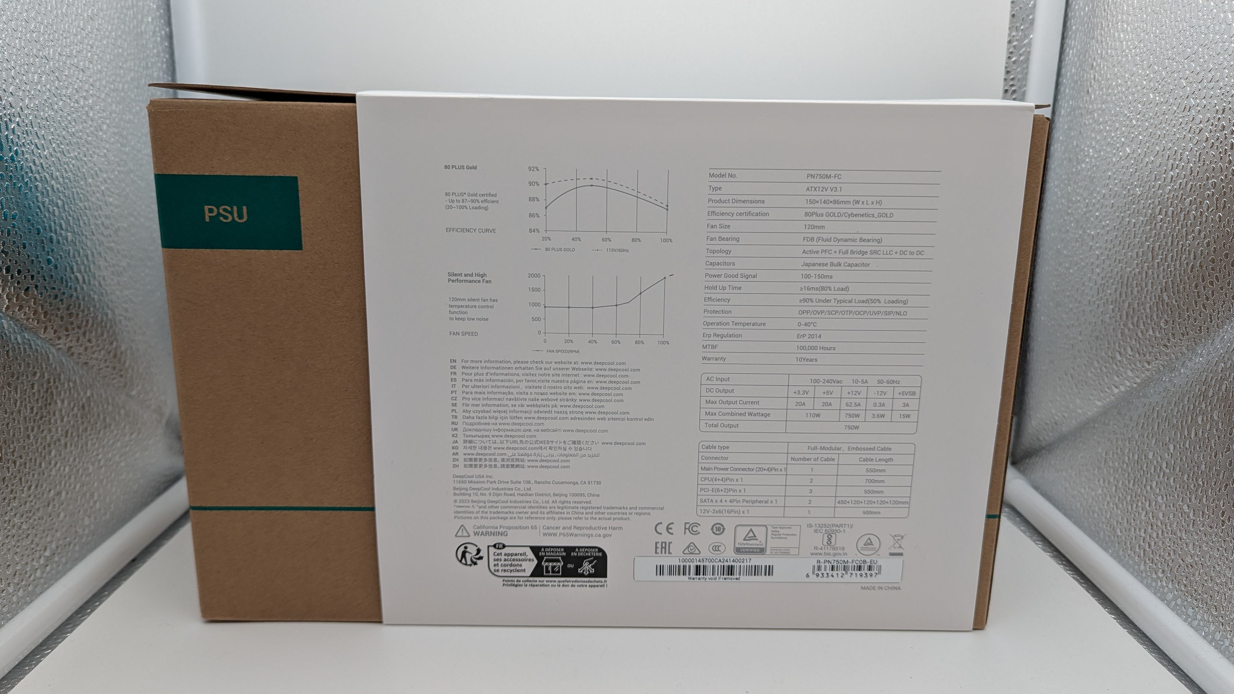

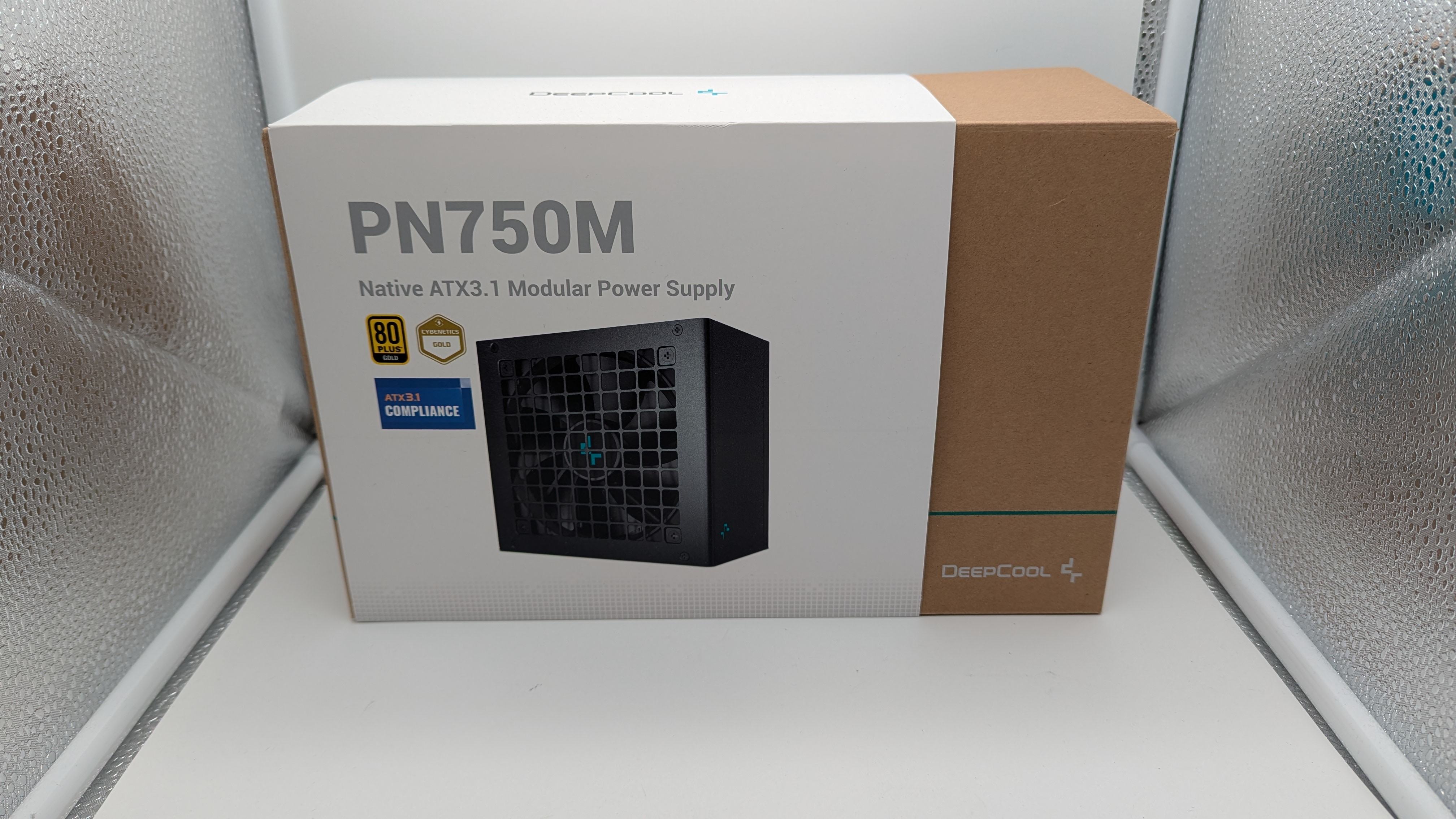

Kommen wir zum Unboxing:
Das Netzteil kommt gut verpackt in einem Karton, in dem es mittels zwei weicher Schaumstoffe geschützt wird.
Der Lieferumfang in Form von Anschlussleitungen, Kaltgeräteleitung, Befestigungsschrauben sowie Kabelbindern sind direkt daneben in getrennten Kunststofftüten zu finden.

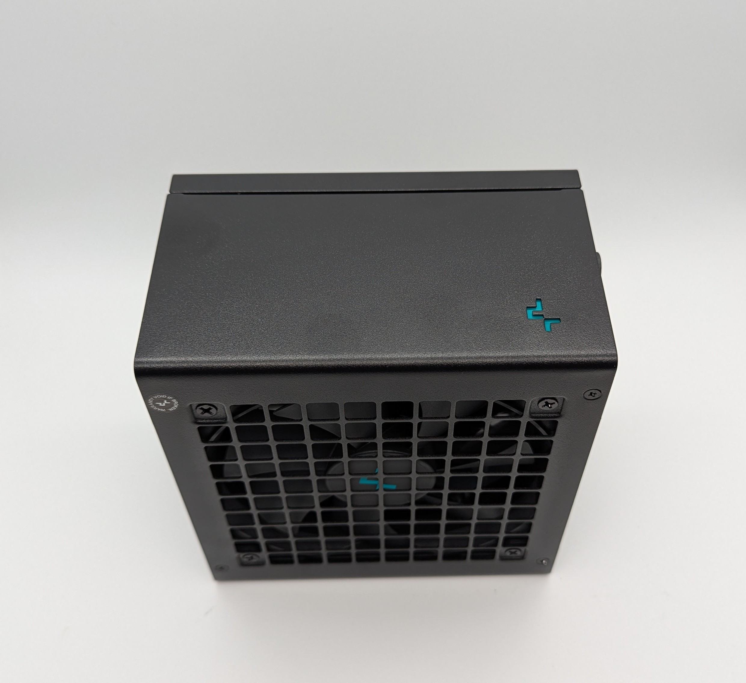

Als schönes Detail empfand ich jedoch das in Markenfarbe Grün hinterlegte kleine Logo auf beiden Außenseiten des Netzteils.
Grundlegend gilt zu sagen, dass sich das Deepcool zwar schlicht, jedoch mit kleinen Details präsentiert.

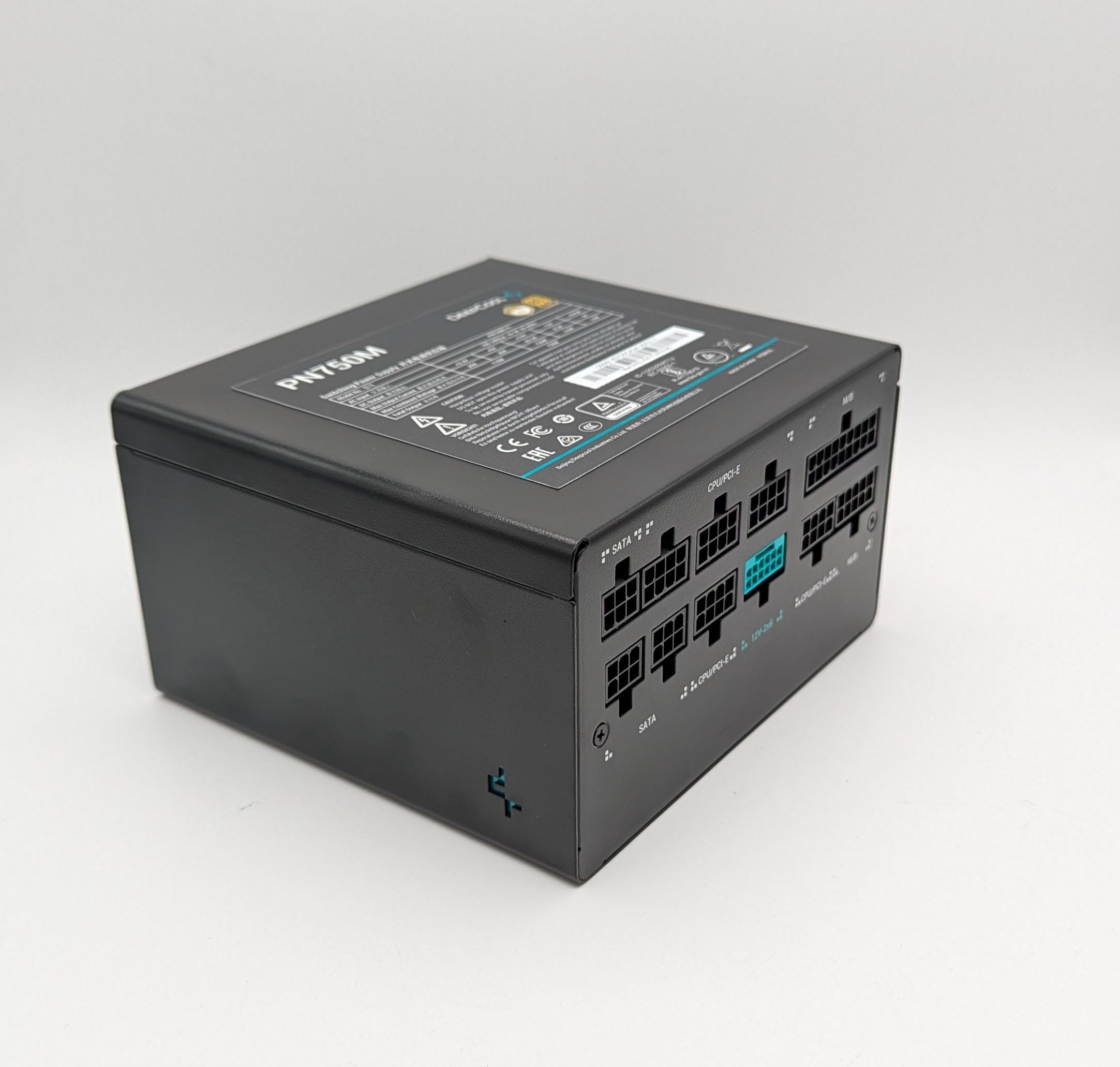

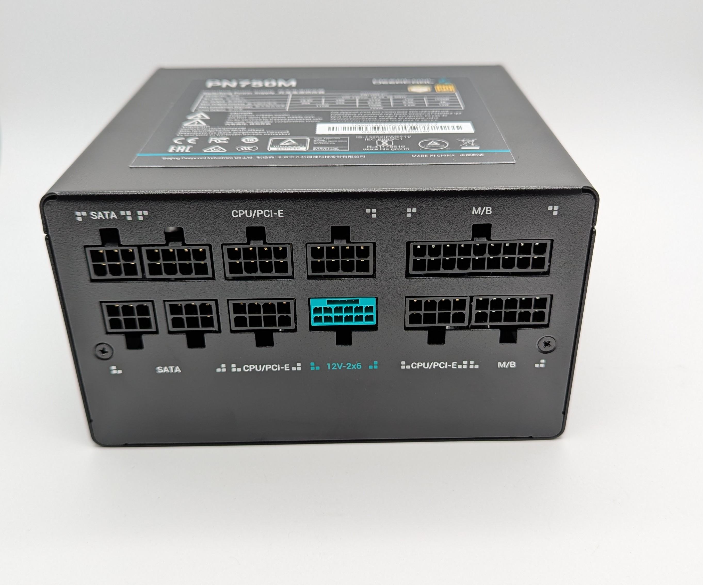

Das Netzteil ist Vollmodular aufgebaut und bietet Dank seiner kompakten Maße von 150mm x 86mm x 140mm ausreichen Kompatibiltät mit den meisten µATX-, ATX und selbst ITX- Gehäuse die den Standard unterstützen.
Natürlich ist das Netzteil für die aktuelle & kommende Grafikkartengeneration von nVidia gerüstet und bietet Dank ATX 3.1 Standard auch den 12VHPWR Anschluss.
Als Anschlüsse sind folgende vorhanden:
1x 24-Pin-ATX12V-2.x, 2x 4+4-Pin-12V, 2x 4-Pin-5,25", 3x 6+2-Pin-Grafik, 1x 12VHPWR, 8x 15-Pin-SATA

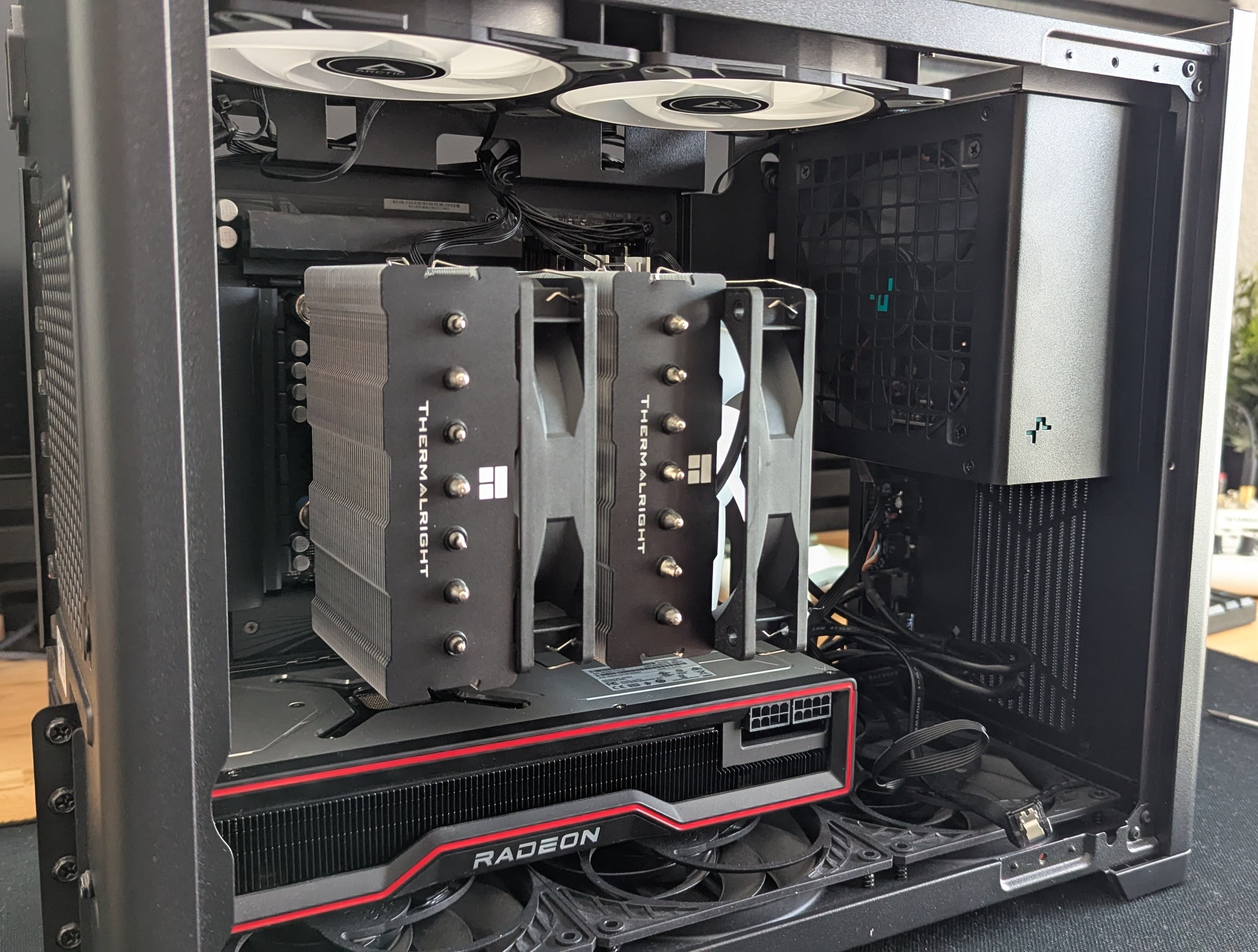

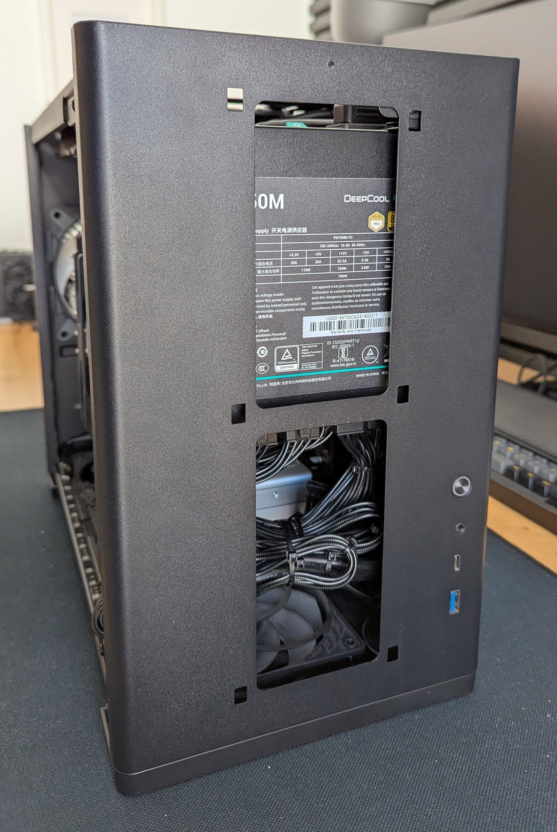

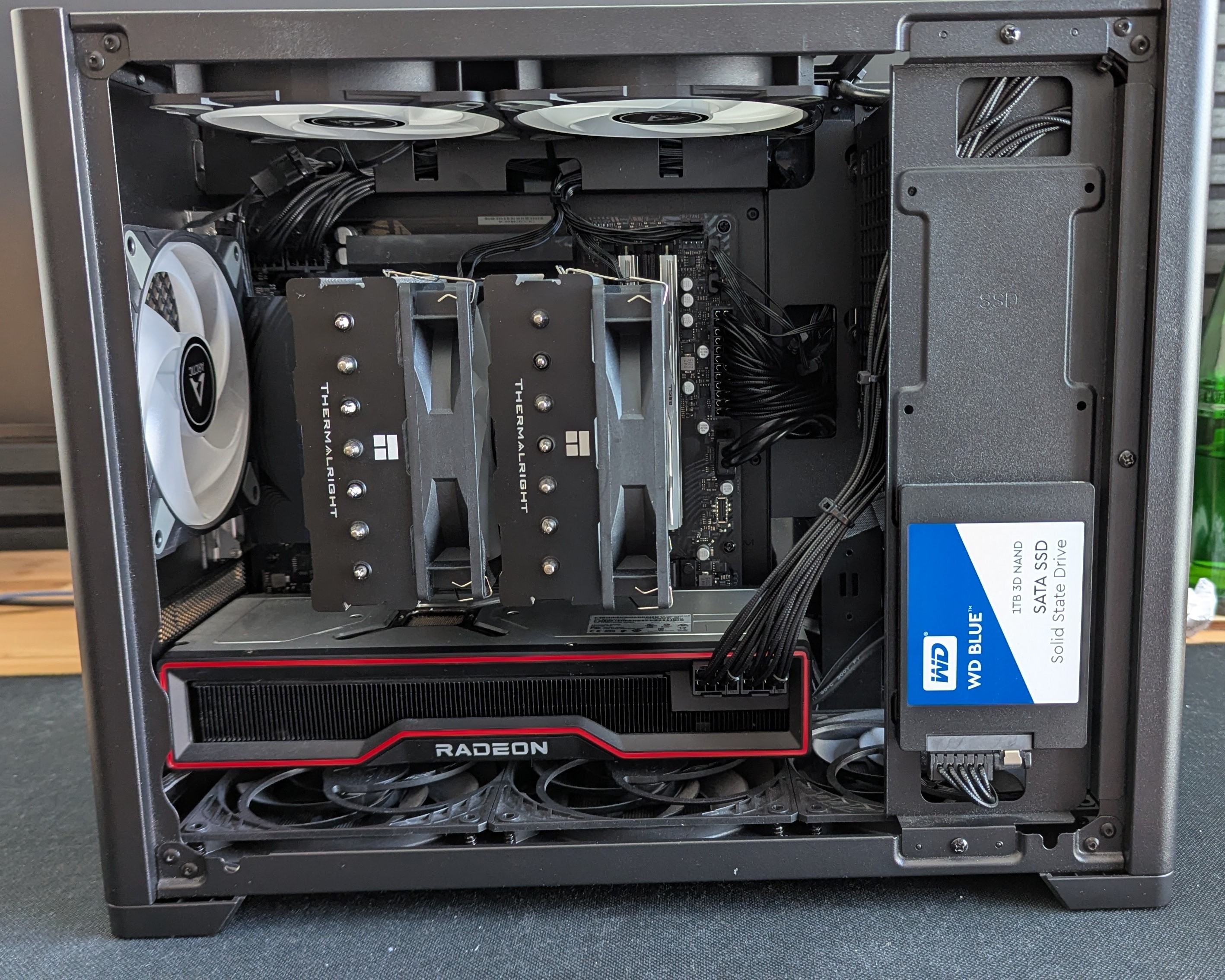

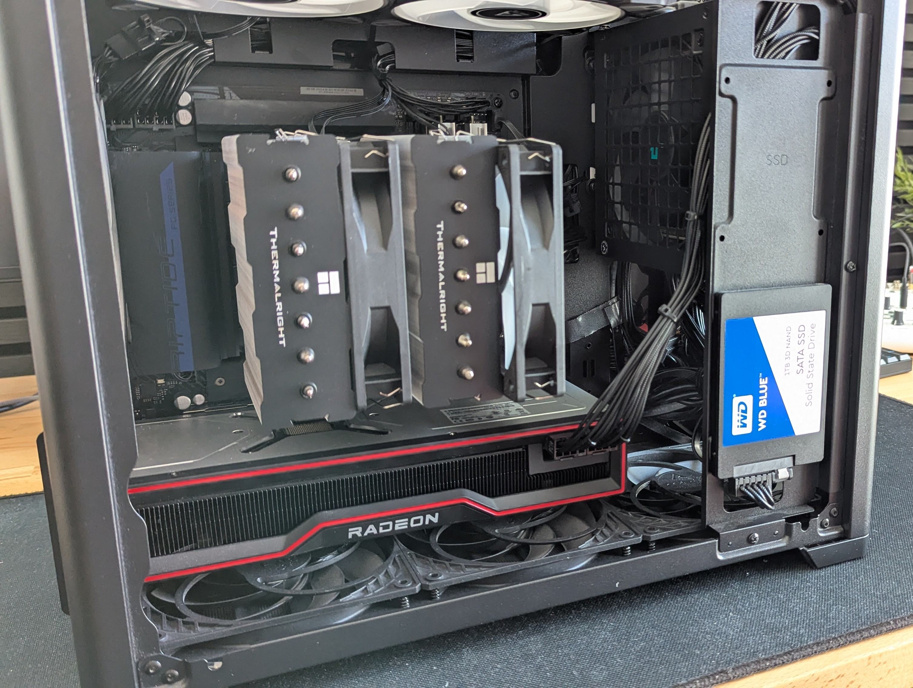

Kommen wir zum Einbau:
Das Objekt der Begierde stellt sich hier als Chieftech µATX Gehäuse da.
Dabei handelt es sich ebenfalls um ein Stück aus einem vergangenen Lesertest, der micht seit längeren schon begleitet.

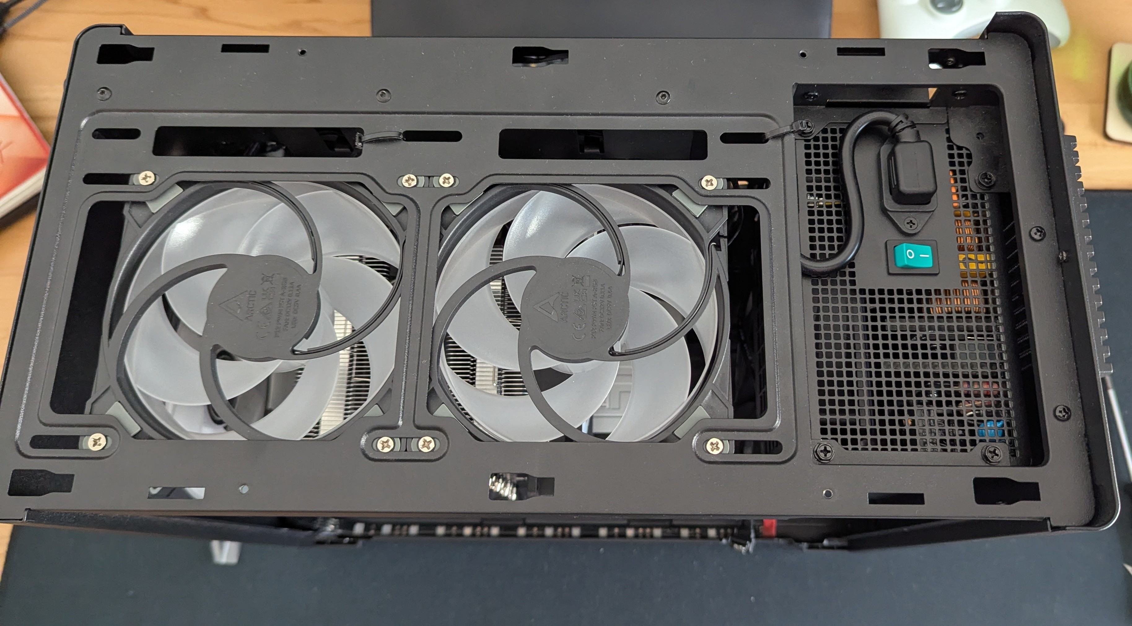

Das Netzteil wird doch im vorderen Bereich oben hängend montiert und bietet darunter ausreichen Möglichkeiten für ein solides Kabelmanagement.
Der Einbau gestaltete sich denkbar einfach da auch die Kabel für einen µATX Tower mehr als ausreichend in der Länge dimensioniert sind.
Negativ aufgefallen sind mir beim Einbau nur zwei Dinge:
Zum einen die Ausführung der beiden 8-poligen CPU Stecker, zum anderen die Möglichkeiten für S-ATA Peripherie.
Die 8-poligen CPU Stecker sind nicht getrennt als 4+4 ausgeführt, sondern fix als 8-pol. Stecker.
Je nach Platzierung der Buchsen auf dem Board können hier ggf. Inkompatibilitäten auftreten, sollte neben einem 4-poligen Anschluss nicht ausreichend Platz verfügbar sein.

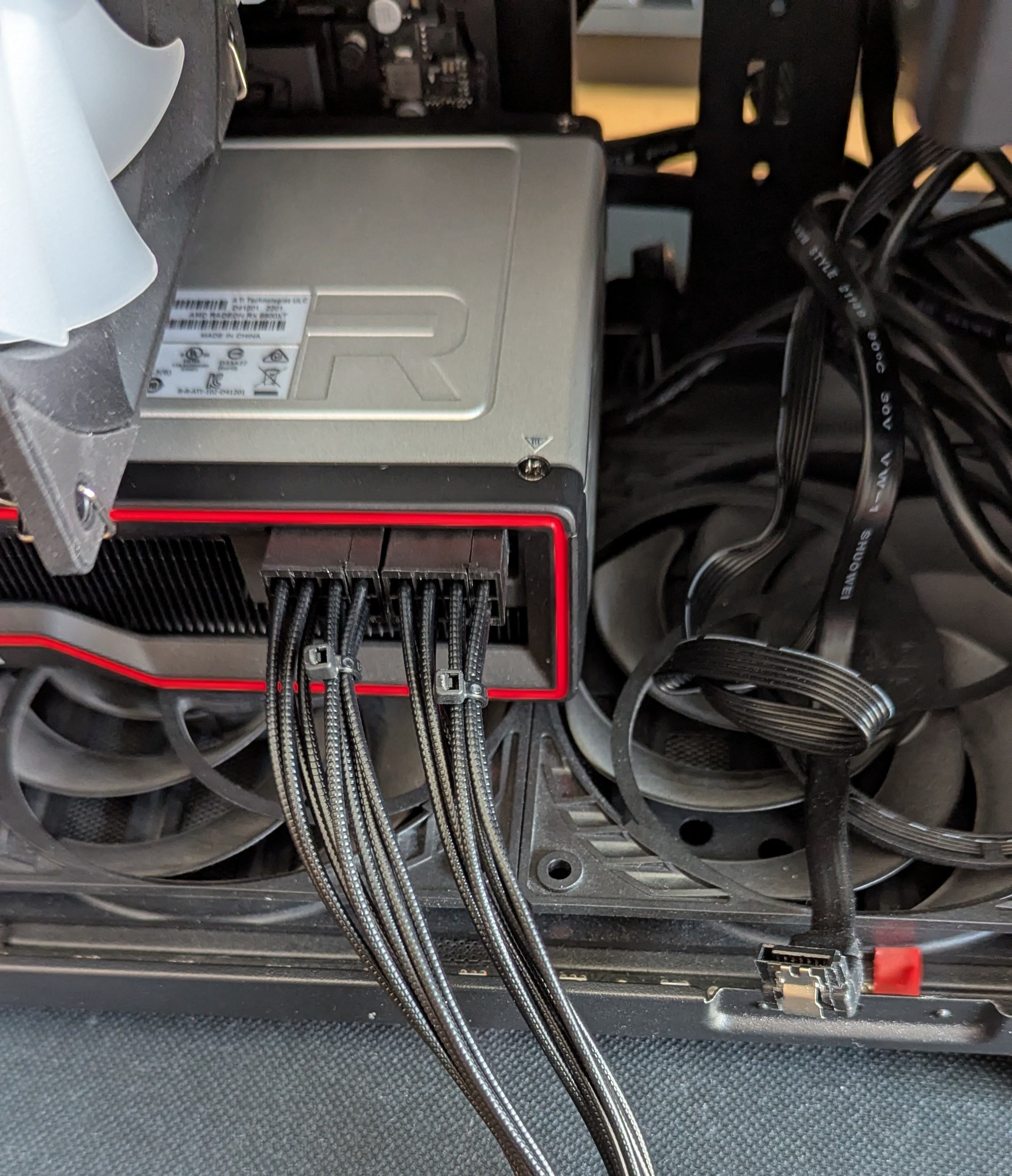

Hier sieht man noch einmal in Nahaufnahme die doch unschöne Variante der Kabelbündelung
Der Anschluss einer SATA SSD, welche bündig auf ein Blech montiert wurde ist als eher "unschön" zu bezeichnen.
Die Stecker befinden sich inmitten des Stranges und müssen so Platz unter sich für die Litzen machen.
Das führt zu unschönen "Biegungen" am Anschlussterminal:

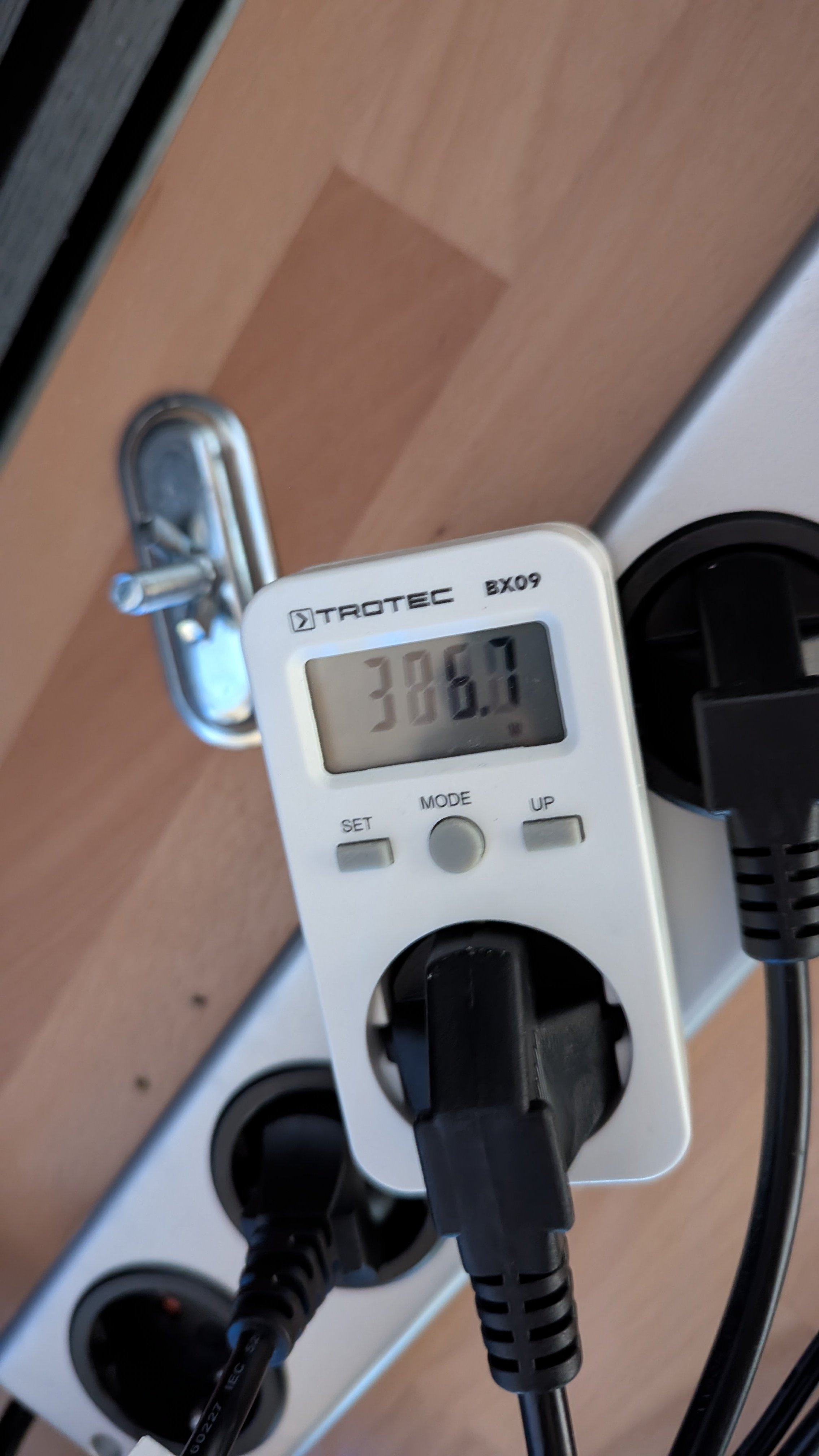

Kommen wir nun der Leistungsaufnahme meines gesamten Systems:
I5 13600K @Thermalright Phantom Spirit 120ARGB
32GB DDR5-6000
ASRock B760m Riptide
Radeon 6900XT Referenz
3x Arctic 120mm PST ARGB
3x Arctic 120mm PST Slim
Chieftech BX10OP µATX Gehäuse

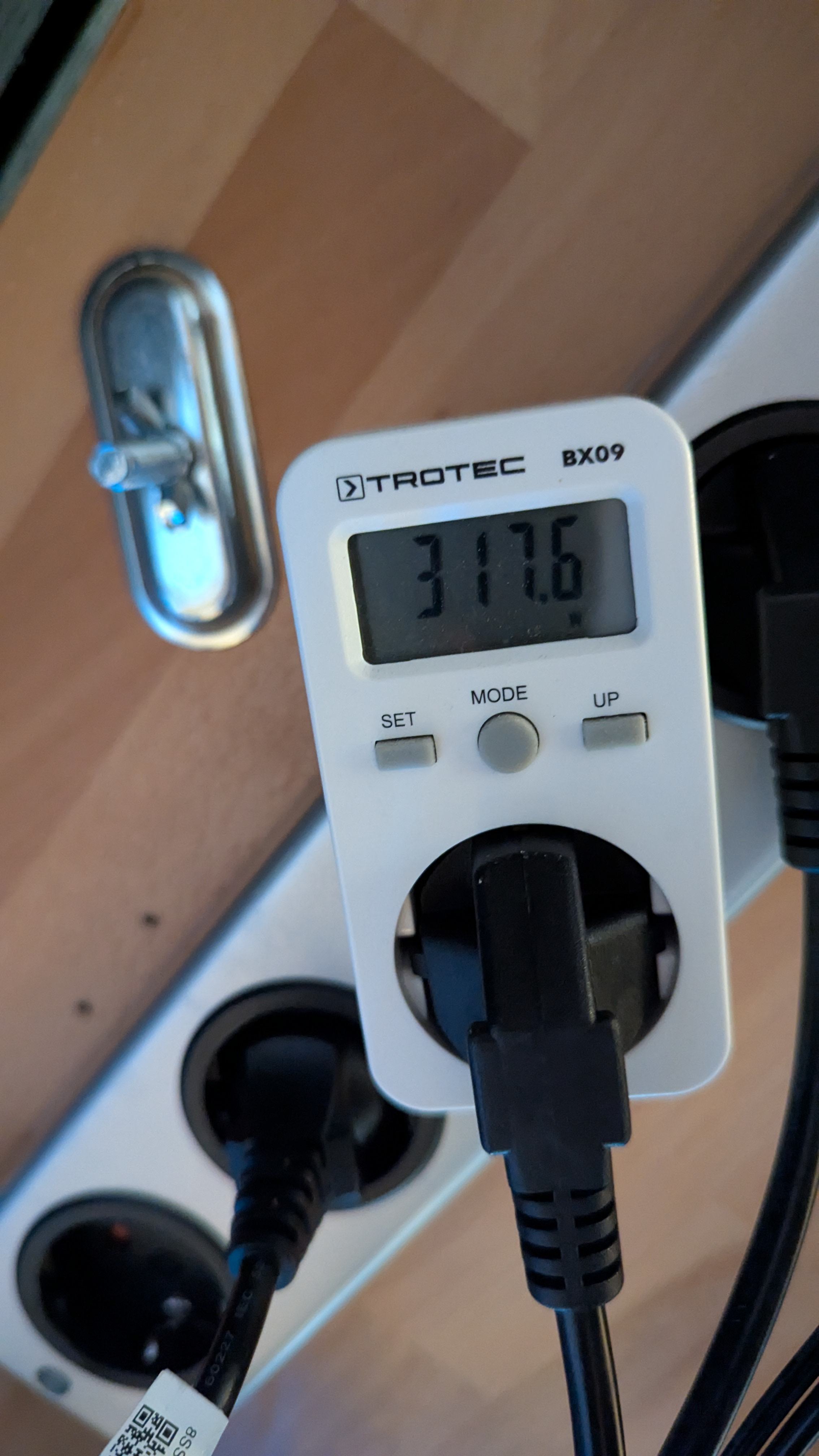

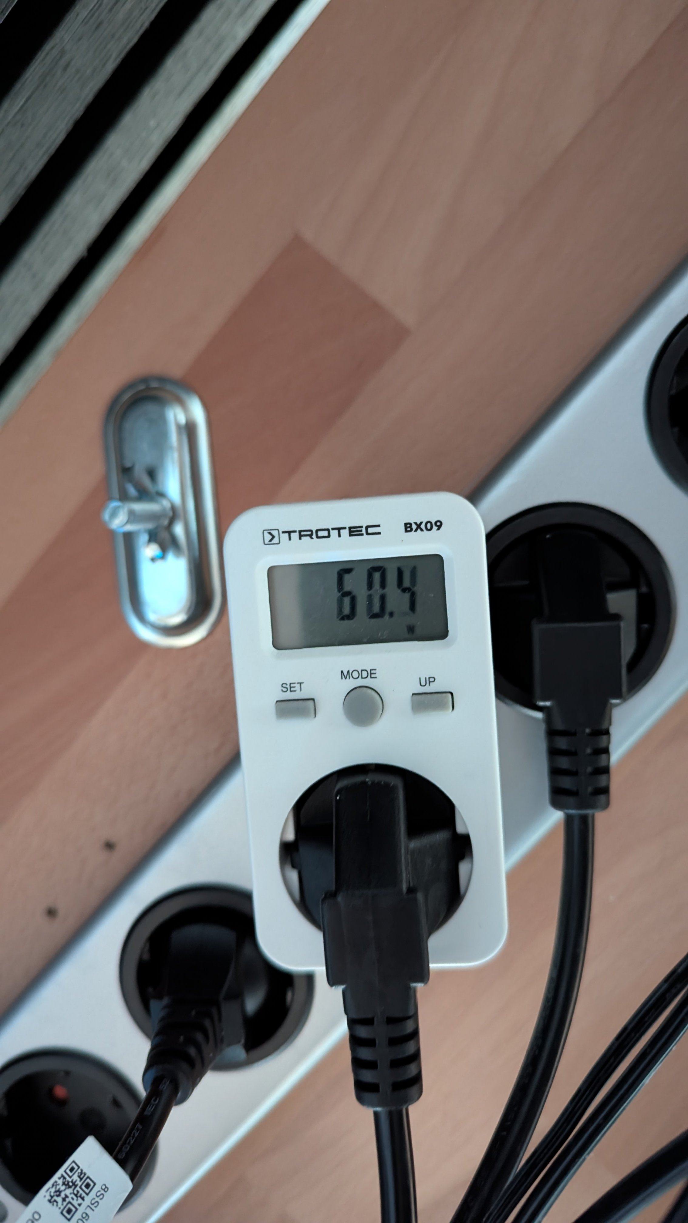

Mit dem hier getetsten Deepcool PN750M sind die drei Leistungswerte erzielt worden:
Windows Idle ~60,4W
3Mark Steel Nomad ~386,7W
Prime95 ~317,6W

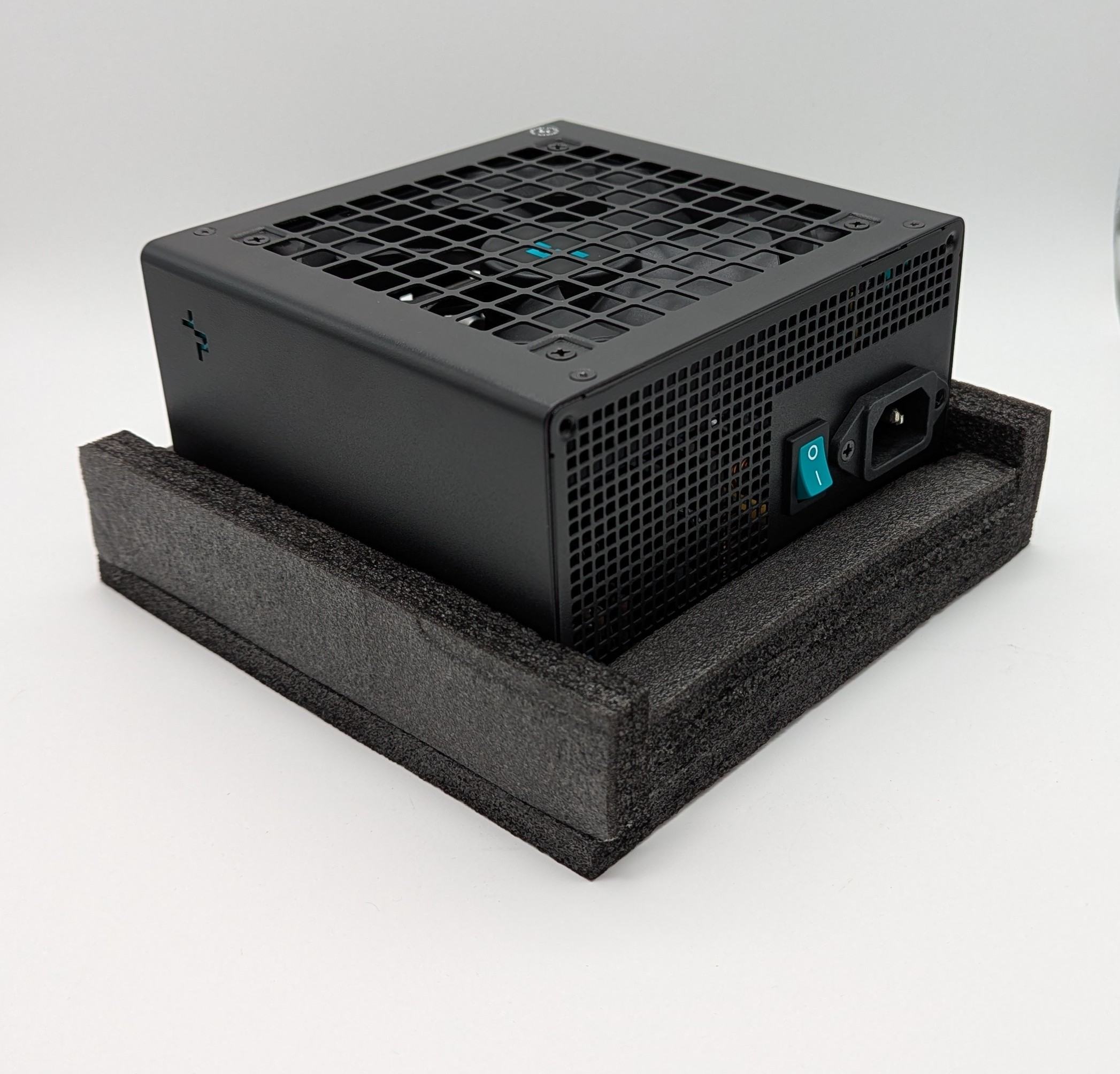

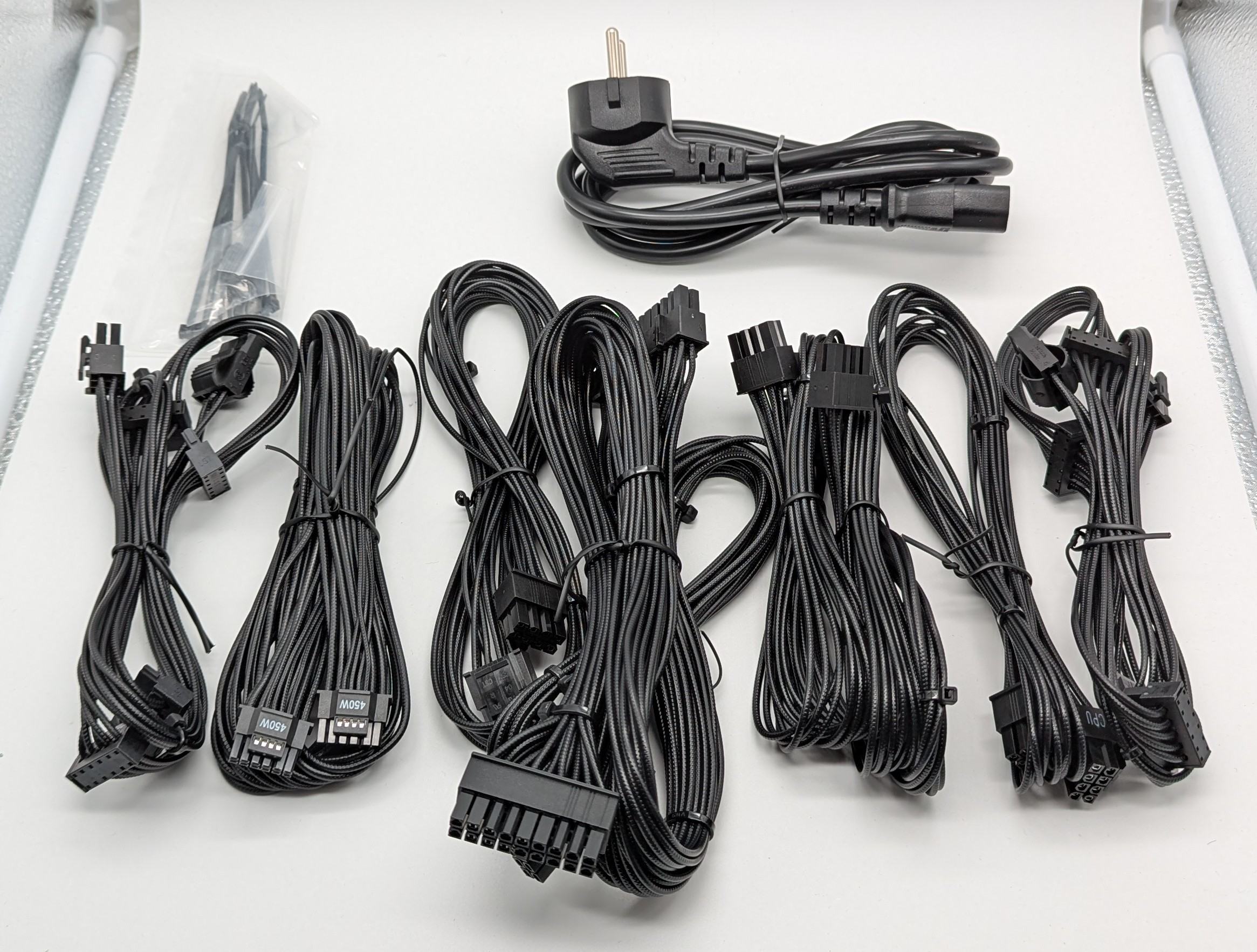

Der erste Eindruck wirkt doch eher ernüchternd.
Die Kabel mach einen minderwertigen Eindruck da sie nicht mittels Sleeve gebündelt werden, sondern die einzelnen Litze durch Kabelbinder zu einem Strang zusammen geführt sind.
Andere Hersteller wie BeQuiet oder Chieftech bieten selbst in diesem Preissegment Kabelsleeves an.

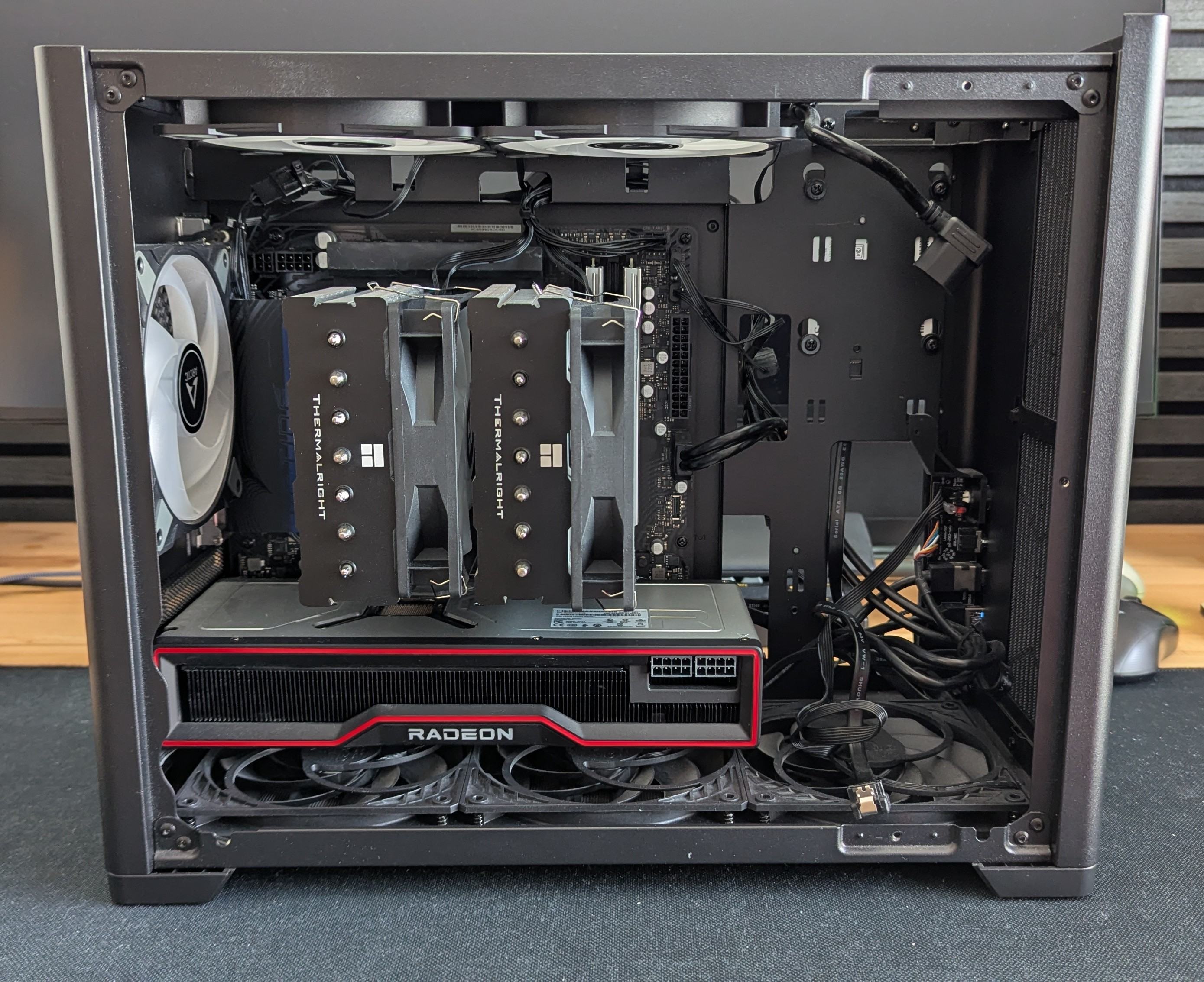

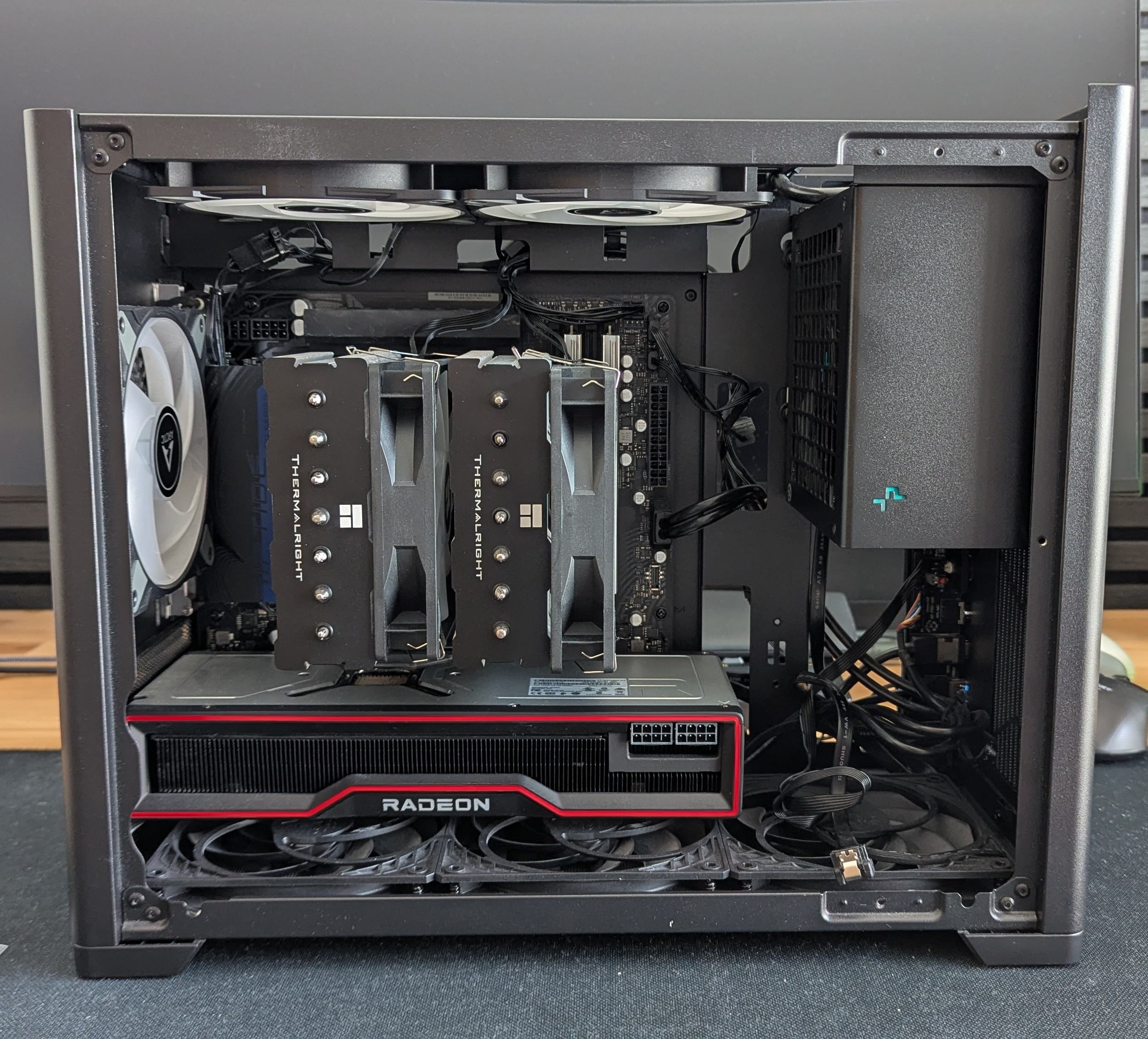

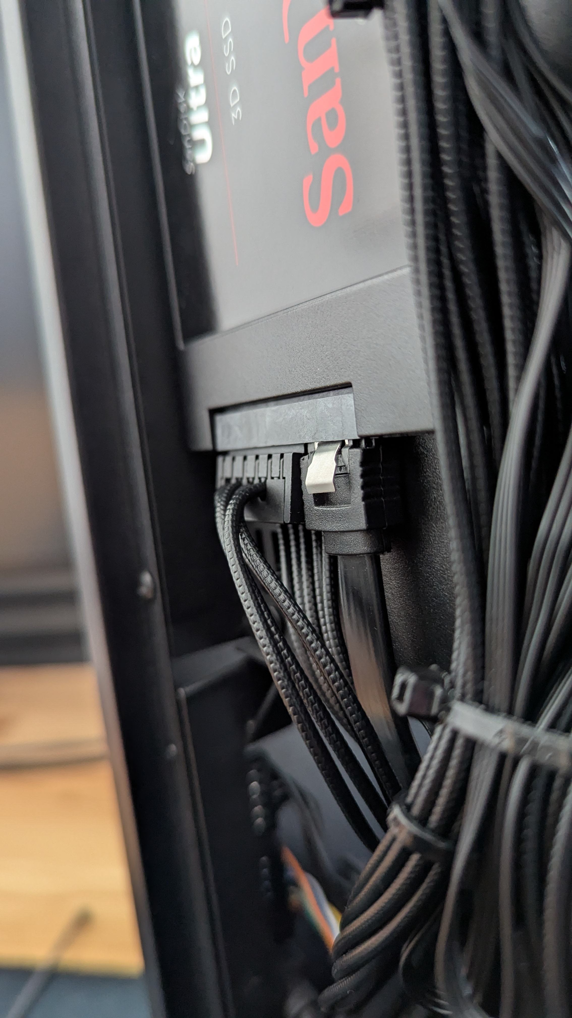

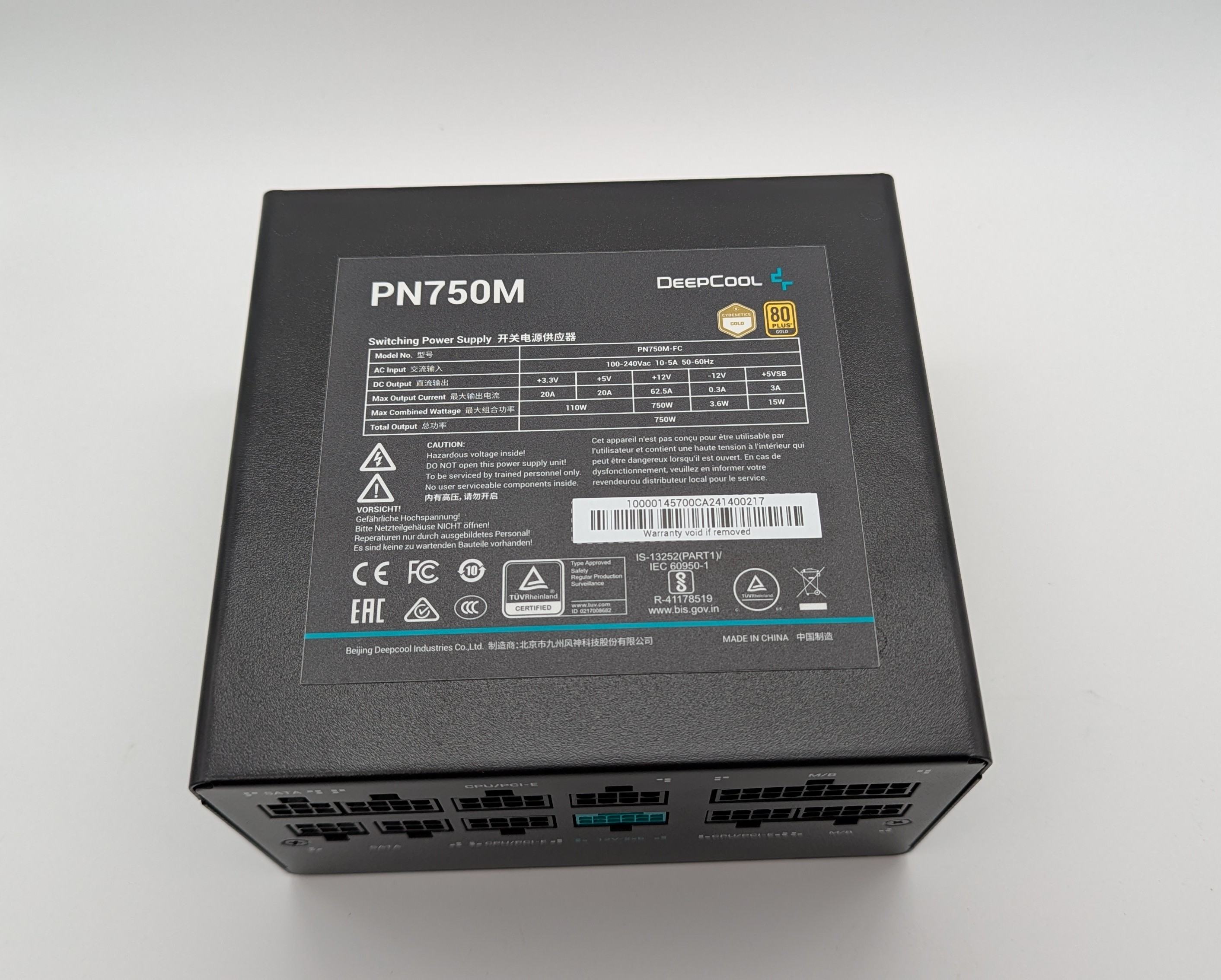

Die Technischen Spezifikationen einmal aufgeführt:
Leistung | 750 Watt |
Effizienzklasse | 80 PLUS Gold |
ATX-Standard | ATX 3.1 |
Modularität | Vollmodular |
Kühlung | 120-mm-Lüfter mit Temperatursteuerung |
Schutzfunktionen | OVP, OCP, OPP, SCP, UVP, OTP |
PCIe-Anschlüsse | 3 x 6+2-Pin, 1 x 12VHPWR (12+4-Pin) |
Abmessungen | 150 x 86 x 140 mm |
Garantie | 10 Jahre |
