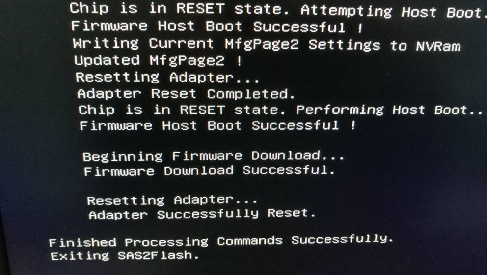

Ich glaube ich habe es geschafft. Ich habe diesen Befehl ausgeführt:
Sas2flash.efi -o -f 6gbpsas.fw
Sollte sozusagen die Dell firmware sein. Hoffentlich die richtige. Geklappt hat es mit dem asus board das ich mir geliehen habe.
