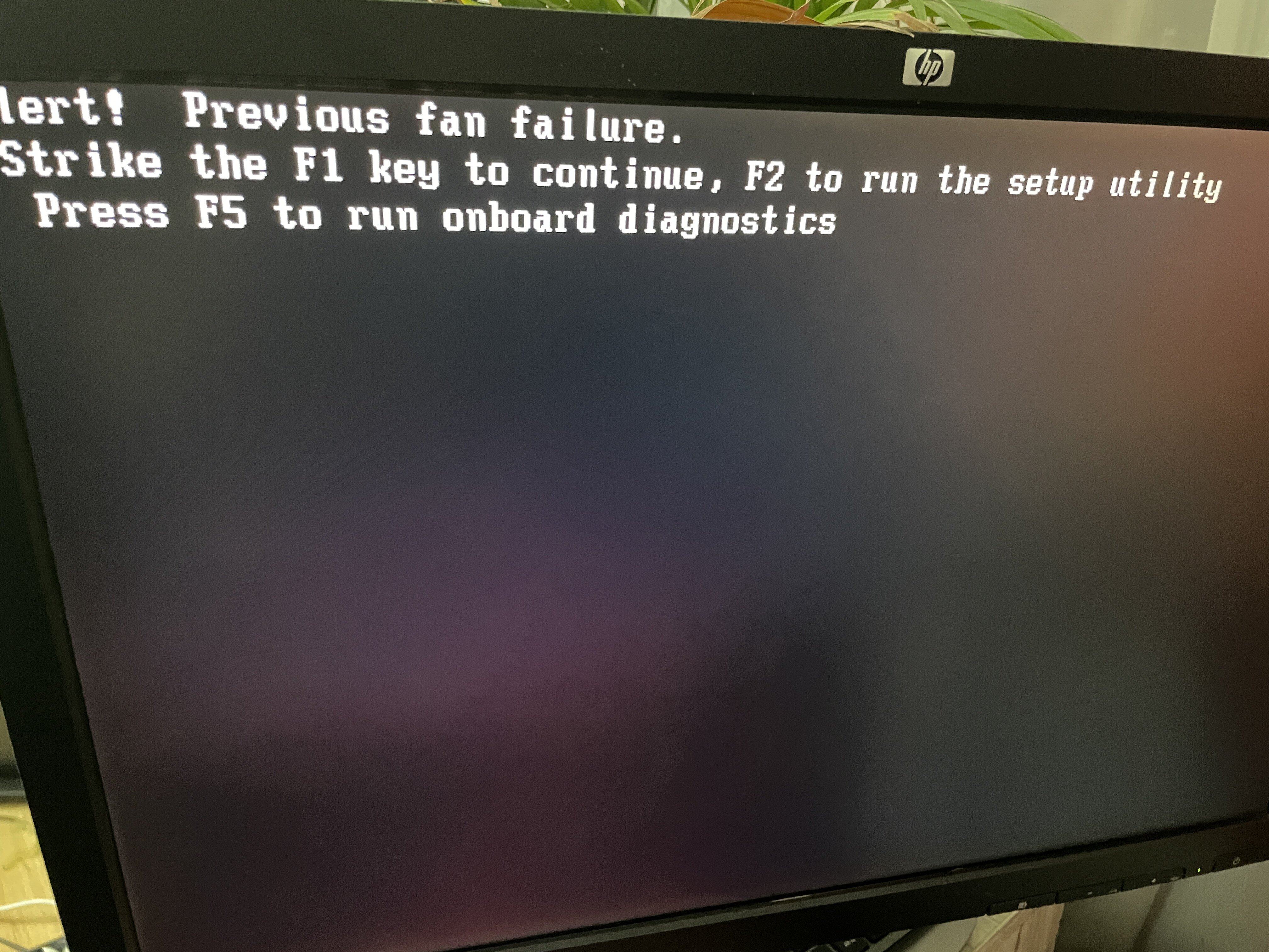

Dell Mainboard sagt das die Lüfter nicht laufen, tun sie aber.

Ich habe
einen Dell PC der beim star immer sagt die lüfter würden nicht laufen.
es laufen aber beide ganz normal.
komische ist, die originallüfter haben beim start immer kurz voll aufgedreht, das tun die aktuellen nicht.
was kann man da denn tun?

man kann garnichts einstellen, die lüfter regeln auch einwandfrei, nur meckert er beim start, man muss immer f1 drücken
Weil das Board kein Tachosignal bekommt. Das ist der Grund.
Der macht beim start einen Drehzahltest (du sagst ja das die originalen Lüfter einmal hochgedreht sind). Wenn alles korrekt verdrahtet ist, denke ich, die Arctic erreichen die erwartete Drehzahl gar nicht erst, also wird beim Starten "Fan Error" angezeigt (oder wie lautet die Meldung genau?)?

meistens kommt cpu fan error und cage fan error,
aber das kommt auch bei lüfter die 3000rpm schaffen,
jetzt ist der originale drin und ein 92er der 200orpm schafft und der fehler ist weg, dafür kommt das
komischweise startet er jetzt ohne fehler aber der 92er regelt nicht mehr
vielleicht könnt ich einen kleinen lüfter nehmen und nur jeweils seine tacho leitung anschliesen?
Bei Dell gibt es normalerweise eine Option "disable fan-alert" (oder so ähnlich) im Bios
Ansonsten mal mit dem Tool "Dell Command and Configure" schauen, ob sich da ein Schalter findet
Wenn du die 10 Jahre alte Kiste unbedingt weiter verwenden willst, schau auf dem Teil nach der Partnummer, steht meist "D/PN" davor, und besorg dir Ersatz bei eBay. Solltest für um die 20€ fündig werden. ;)
Die Lüfter sind aber zu laut, schlechtes Kugellager, hab die Lüfter ja, aber hab extra welche von Noctua gekauft
