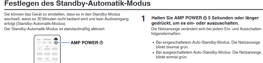

Neuere Verstärker von Denon / Marantz gehen nach einiger Zeit ohne Eingang in den Standby um Strom zu sparen.
Hier ein Ausschnitt aus deinem Handbuch des 600NE, dort wird auch erklärt wie es abgeschaltet wird:

Dann schalte die StandbyAutomatik doch einfach aus(siehe Betrag #3) Bleibt nur die Frage, ob die StandbyAutomatik auch nach dem Verstärkerneustart deaktiviert bleibt.
