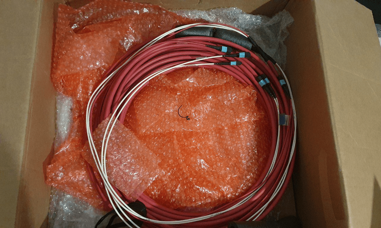

Davon gehen wir jetzt mal aus.Ich hab jetzt so ein Kabel in 7m und 10 LC-LC Kupplungen bestellt.
Laut deinem Entscheidungsbaum, sollte es ja dann eigentlich passen, oder?

Laut HPE-Seite: 12-Faser MPO OM3 Kabel SR4 auf SR4 . also wohl zum Beispiel sowas: https://www.fs.com/de/c/mtp-mpo-trunk-cables-1135?100g-sr4-qsfp28-to-sr4=21831

Ansonsten solltest du dich mit MPO beschäftigen, wenn du da mehr machen willst.
Bei MPO gibt es männliche und weibliche Stecker. (dazu hatte ich schonmal was geschrieben)
Transceiver sind immer männlich. So dass die Stecker des Kabel weiblich sein müssen.
