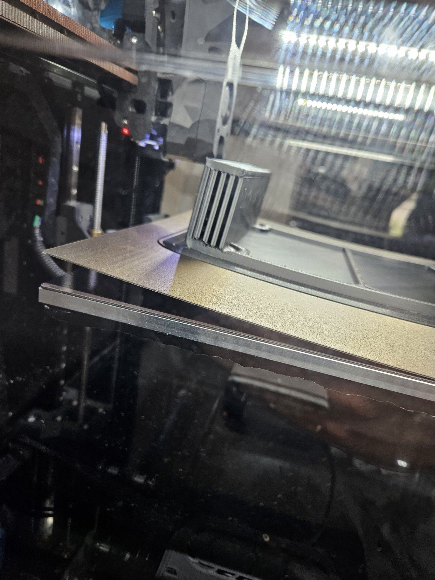

Das ist halt das geile an der PEI Platte. Durch die Struktur sieht es halt nicht wie 3D Druck aus
Jo, ich muss mir jetzt mal eine neue kaufen, meine ist tot... das Zeug löst sich jetzt ziemlich rasant ab.
Ich hab diesen Effekt auch total gern und schon einiges damit gemacht.
bei Aliexpress verkaufen die ja welche dann haste ne Carbon Optik und das finde ich auch mega
Echt?
Meine ist nach über 500 Stunden und 4km Filament noch Tip top in Ordnung.
(Bis auf die einstelle, wo ich die Düse in Bett hab fahren lassen)
Wie viel hast du denn auf der Platte gedruckt?
Also meine Platte sieht aus noch perfekt aus.
Aber meine hab ich ja bei bambulab nachbestellt. Die die bei dem p1p dazu ist, scheint aber auch dazu zu neigen sich aufzulösen. Hab da schon paar Videos gesehen. Vll hat Bambu es auch überarbeitet. Das geht bei denen zum Glück Recht zügig.
Einiges. ist jetzt 2 Jahre alt. Gewisse Materialien sind dafür auch nicht so geeignet, mit ASA hab ich mal ein Stück der Oberfläche abgerissen... auf der anderen Seite ist letztens aber auch was mit PETG runtergekommen, das geht damit normal gut.
Evtl. hätt ichs auch nicht mit Aceton reinigen sollen :d... hab ich bestimmt mal, wenn auch selten.

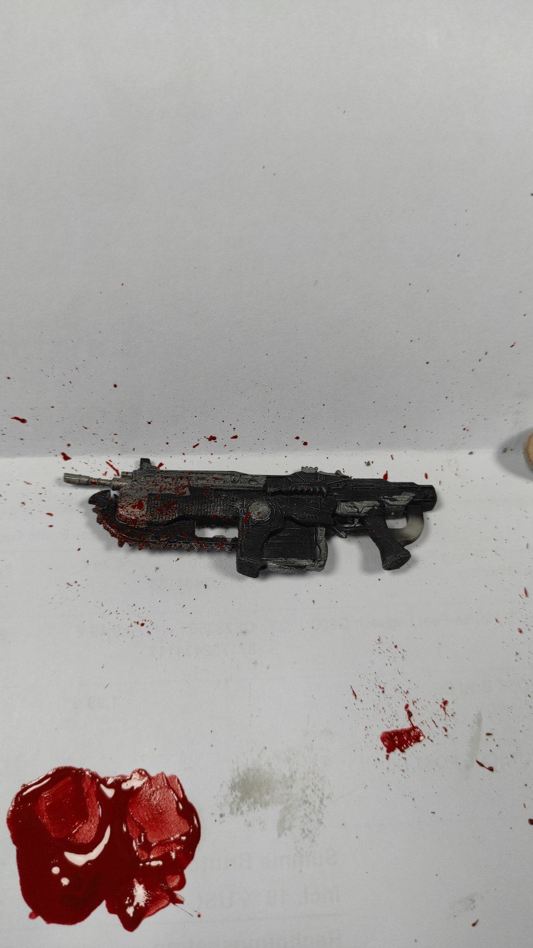

Erster Schlüsselanhänger ist fertig.
Hab auch des erste Mal mit Ölfarbe eingespielt (Abteilung 502, Starship Filth) und daraus ne Wash gemacht, wobei ich bissl zu viel Verdünner benutz hab, weiß ich dann jetzt aber für des nächste Mal. Und da da vorne nen Kettensägenachwertteil dran ist, dürften die Blutspritzer von zerteilen Aliens nicht fehlen

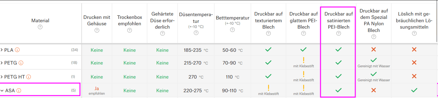

Hab das eh schon öfter erwähnt, die Tabelle ist soweit ganz cool, für glatt und texturiert triffts auch soweit zu, fürs satinierte imho nicht.
Wahrscheinlich bin ich einer der ganz wenigen hier, die tatsächlich alle 3 PEIs für den Prusa haben, und ich kann sagen, das satinierte ist leider nicht so das Wunderblech, wie es die Tabelle vermuten lassen würde.

Ja die "satin" ist halt wirklich sehr "sanft" rauh, die glatte ist glatt (oh really), und das "texturierte" hat schon recht große PEI Krümel drauf, was ebenm den schönen Effekt macht.
Inwiefern die Strukturplatten anderer Hersteller aussehn, kein Plan, ich kenn die orig. Prusa und den Fysetc Clon.
... und ich hab die Materiallpiste bis auf PVA und HIPS eigentlich durch. PLA, PETG, TPU, ABS, ASA, PP, PA, PC...
PP am Strukturpei drucken ist z.B. eine wilde Phantasie, mit Magigoo auf glattem PEI gehts gut, sonst kannst es knicken. So richtig.
PA geht ganz gut am speziellen Prusa PA Blech, wobei da schon ein Schaden in der Oberfläche nach 5 Drucken ist (bloß keinen Brim machen, den bekommst nie wieder ab, entgegen aller Empfehlungen). Mit Magigoo PA geht am galtten PEI mehr schlecht als recht, mit dem Kores Klebstift kannst es auch knicken.
Für Haushalt (PLA, PETG, TPU, ABS, ASA) glattes und grobes PEI, das Satin kann man weglassen.
ABS/ASA mach cih mit Dimafix am glatten PEI, das wird zu 100%, PLA geht sowiso immer, TPU ist auch harmlos (mit Kores Klebstift als Trennmittel meist, auf glatt, ggf. auch auf Textur, wenns erwünscht ist, nur genug wasserlöslichen Klebstift als Trennmittel nehmen), PETG druck ich sehr gern am Textur-Ding weils so schön wird.
lt. Tabelle ist das Prusa Satin PEI so ein "one to rule them all"... but... no.

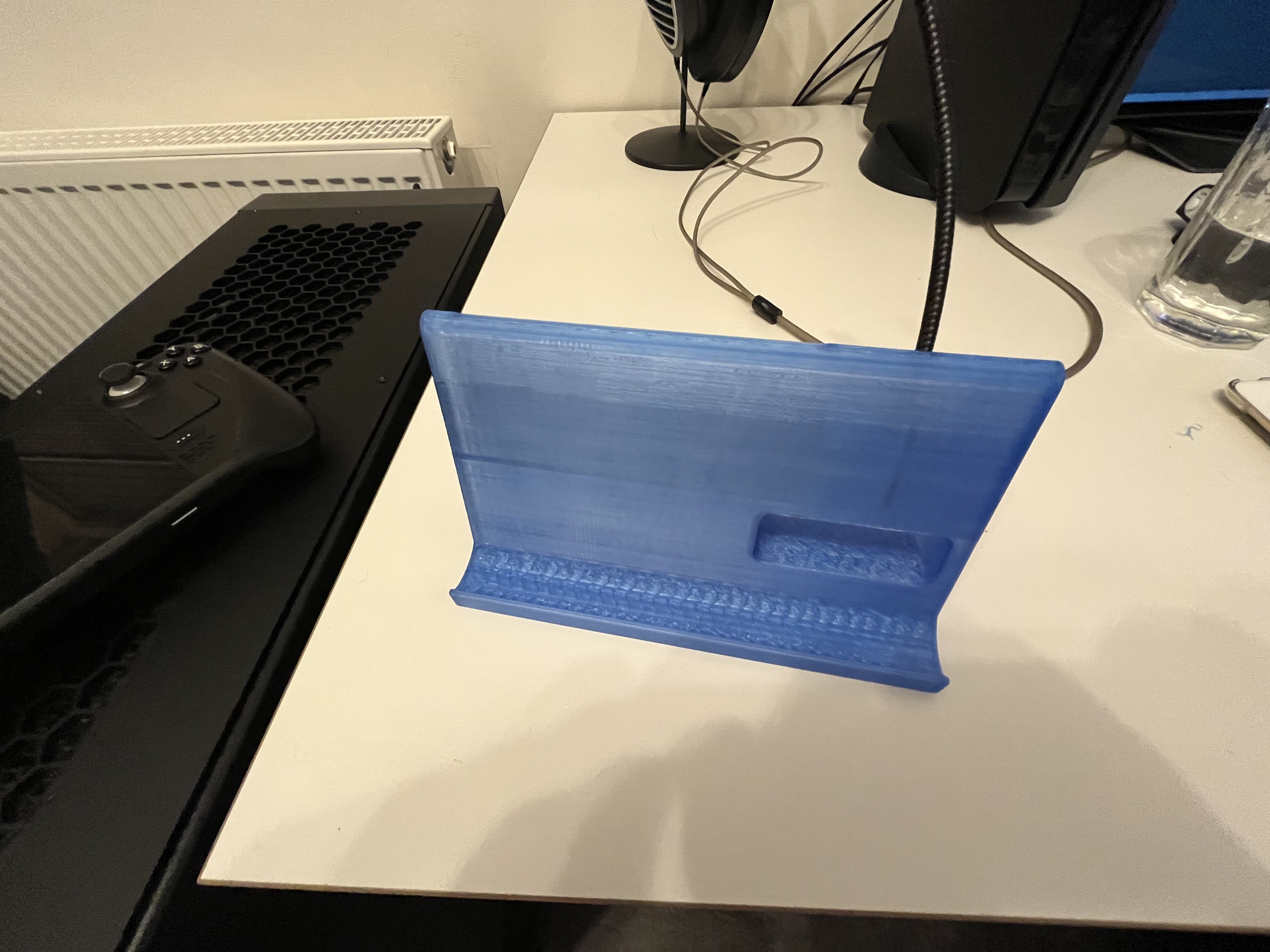

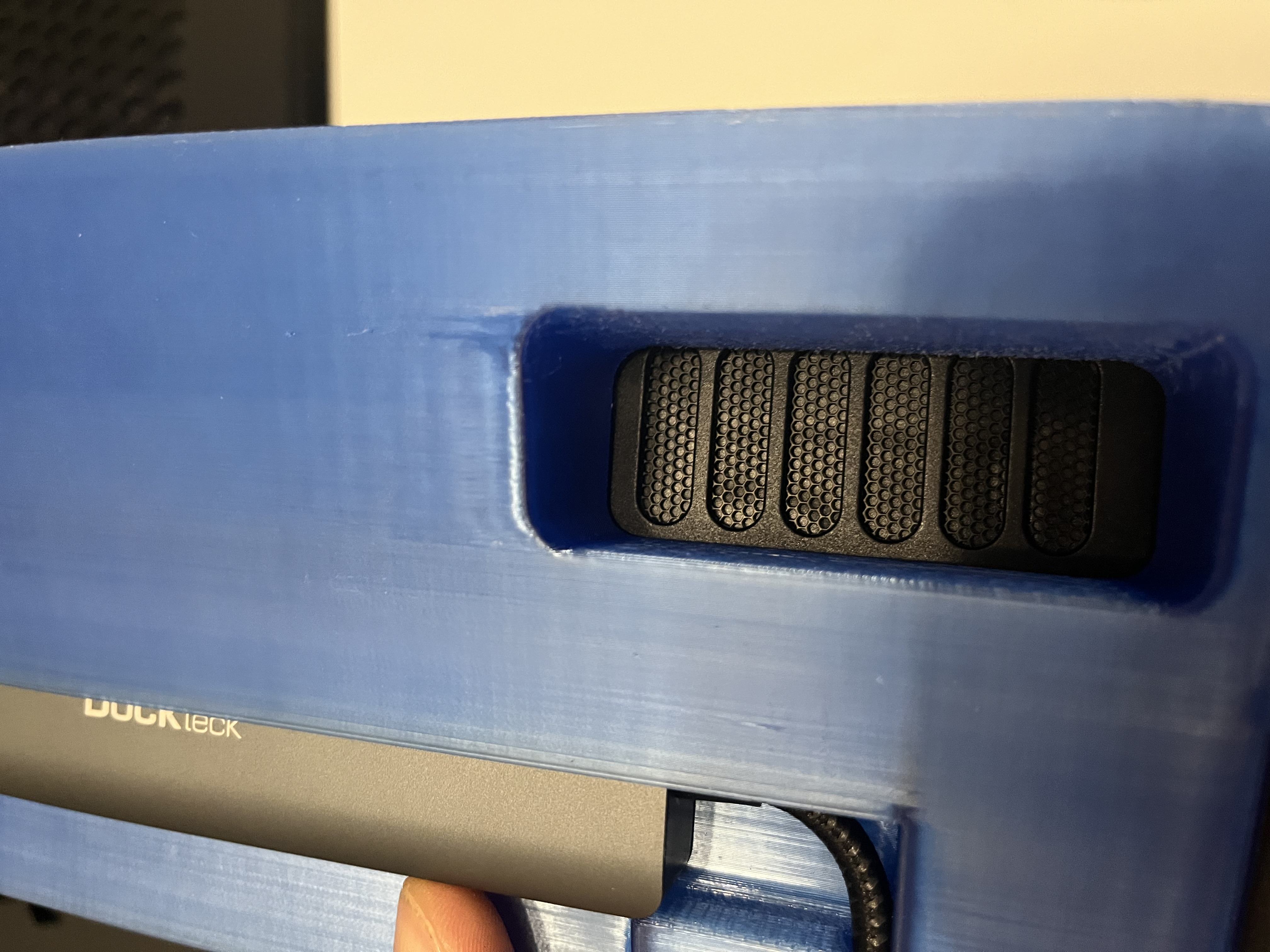

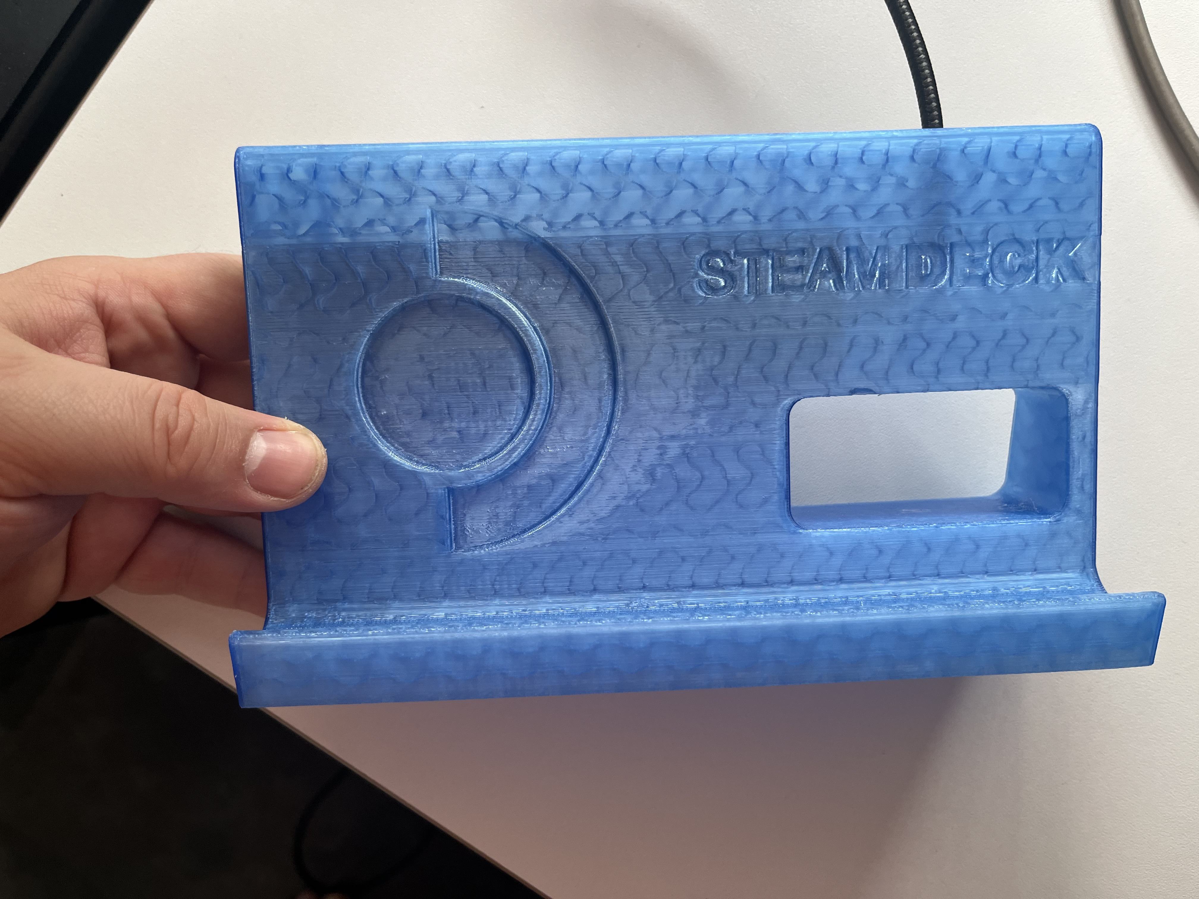

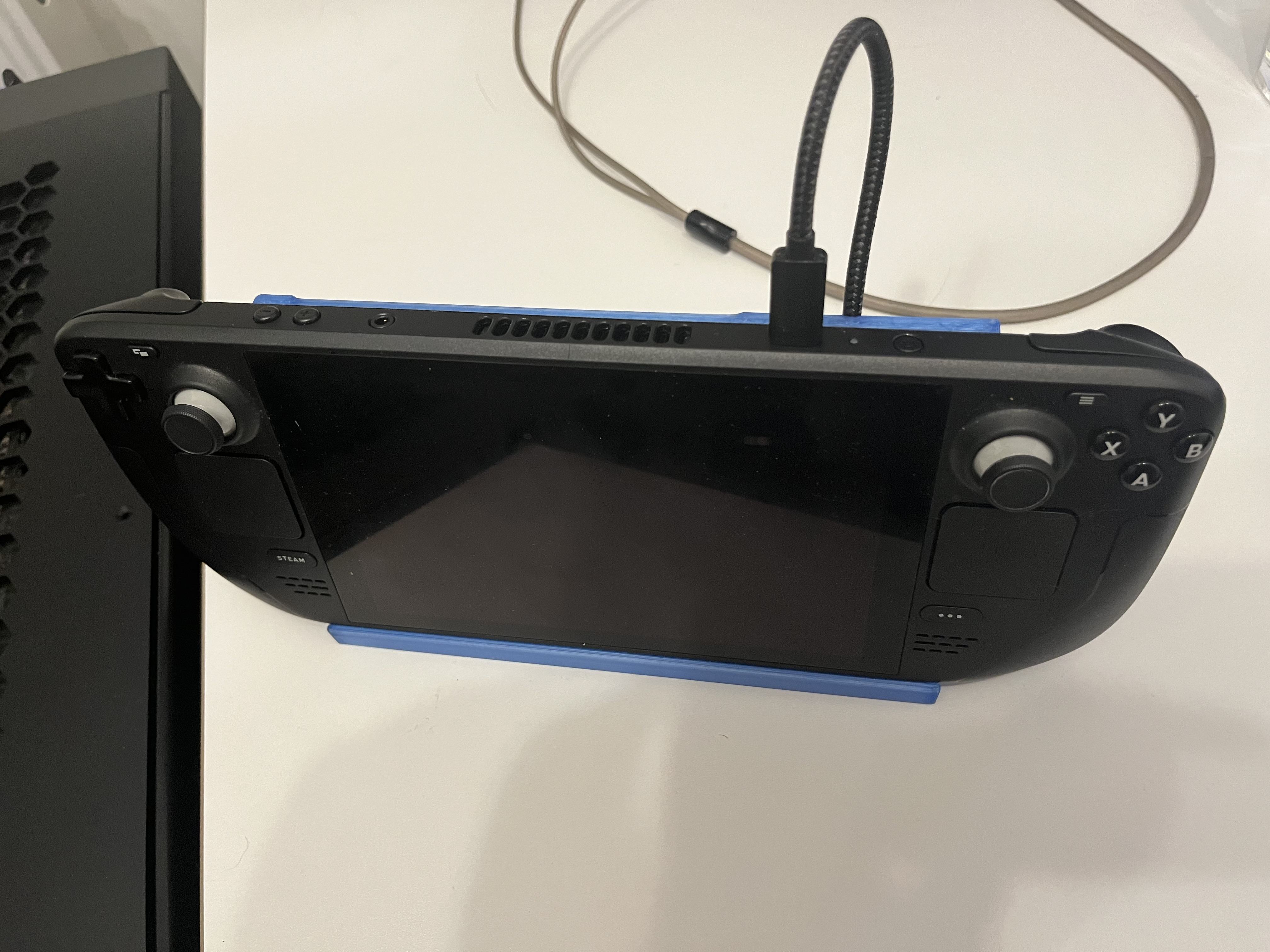

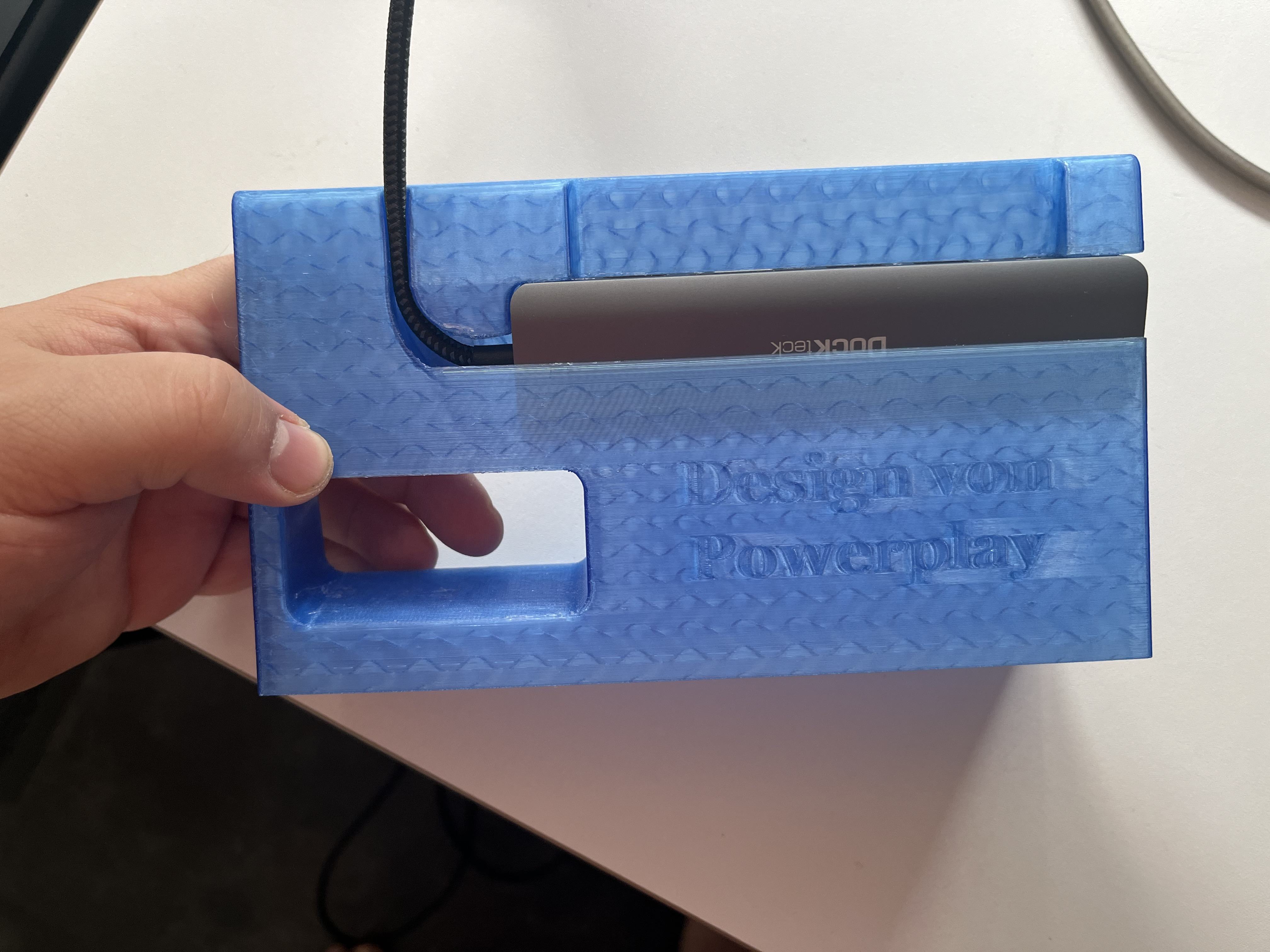

habe mir heute erstmal nen SteamDeck Dock gedruckt.
Das ist der Prototyp aus meinem hässlichstem filament.... 😅
Muss noch paar Maße abändern aber dann ist das echt Brauchbar
für den ersten versuch hat das erstaunlich gut geklappt.
Wie man sieht muss ich noch das Loch etwas größer machen damit das Symetrisch ist und im bereich wo das 7in1 Dock drin steckt muss ich das so anpassen das es genauer passt. Sprich oben kann ich die Aussparung kleiner machen.

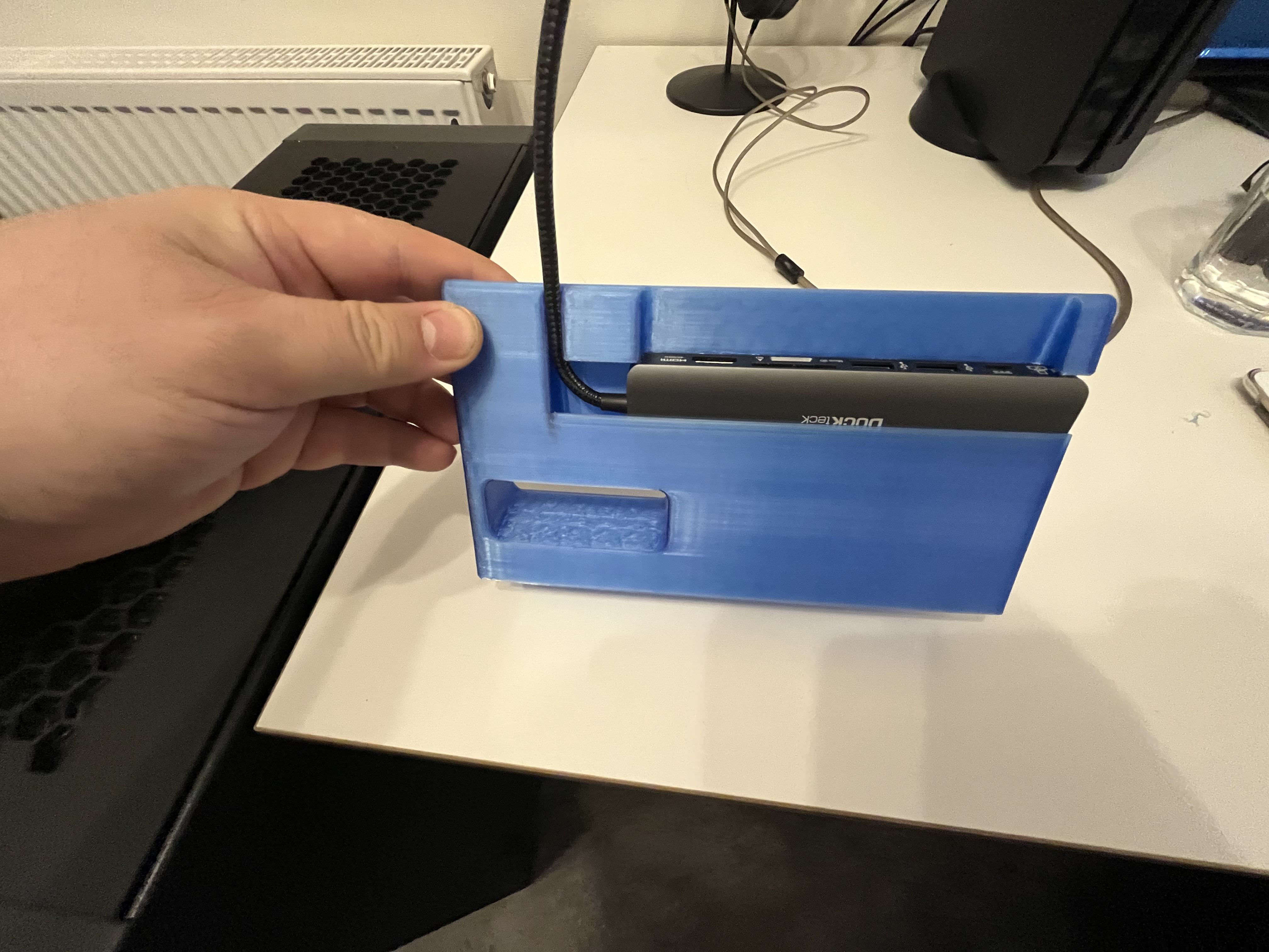

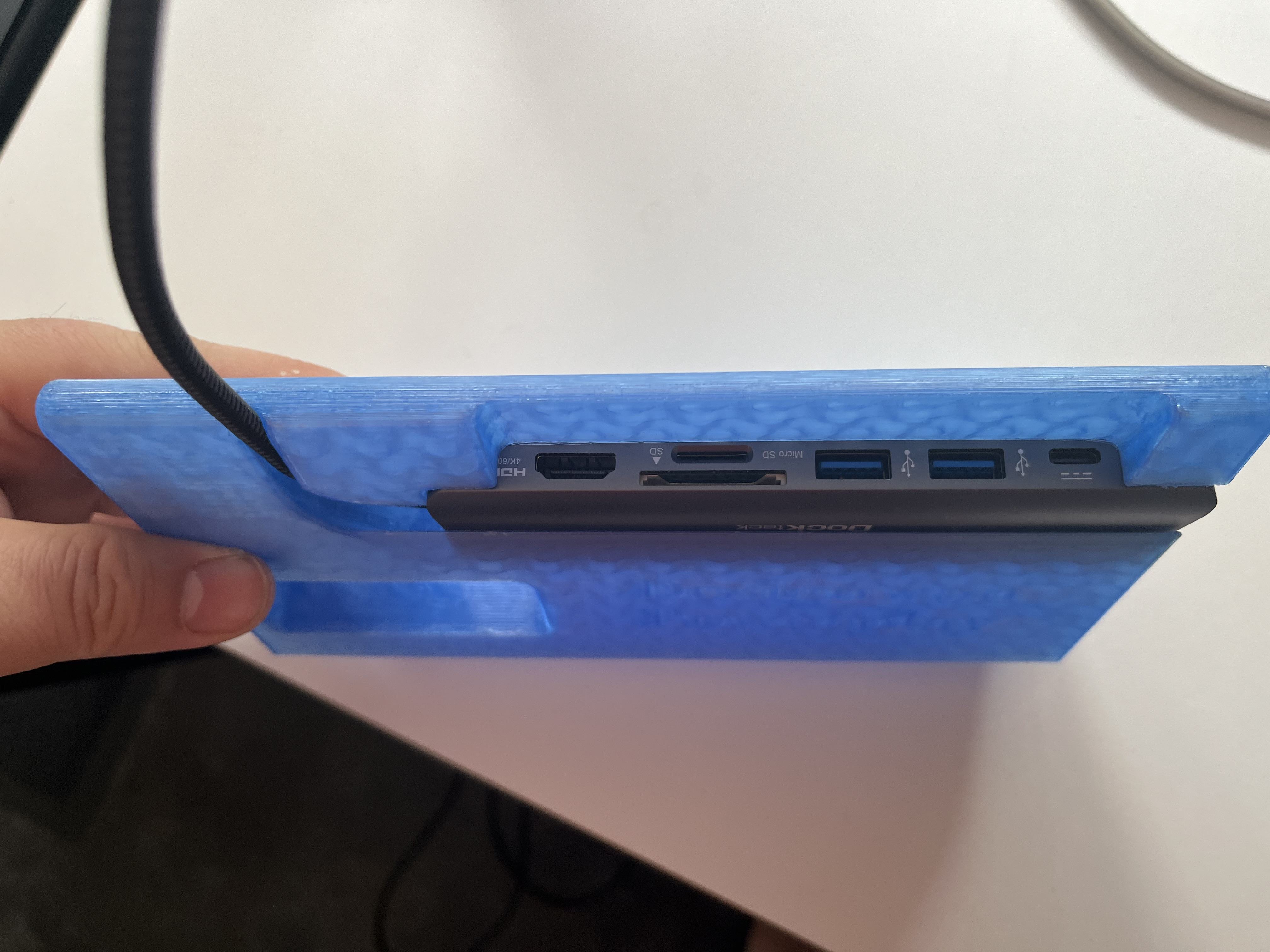

DevilDesign Petg Blau transparent. Das sieht einfach nur mies aus.
So Version 2 Passt schon perfekt nur immernoch das Hässliche Filament.
Bin noch am überlegen in welcher Farbe dann das Fertige Teil nun gedruckt wird.
Ah, ja das rote transparente PETG geht noch. Aber das PLA von denen ist Mist.
Kaufe ich nicht mehr

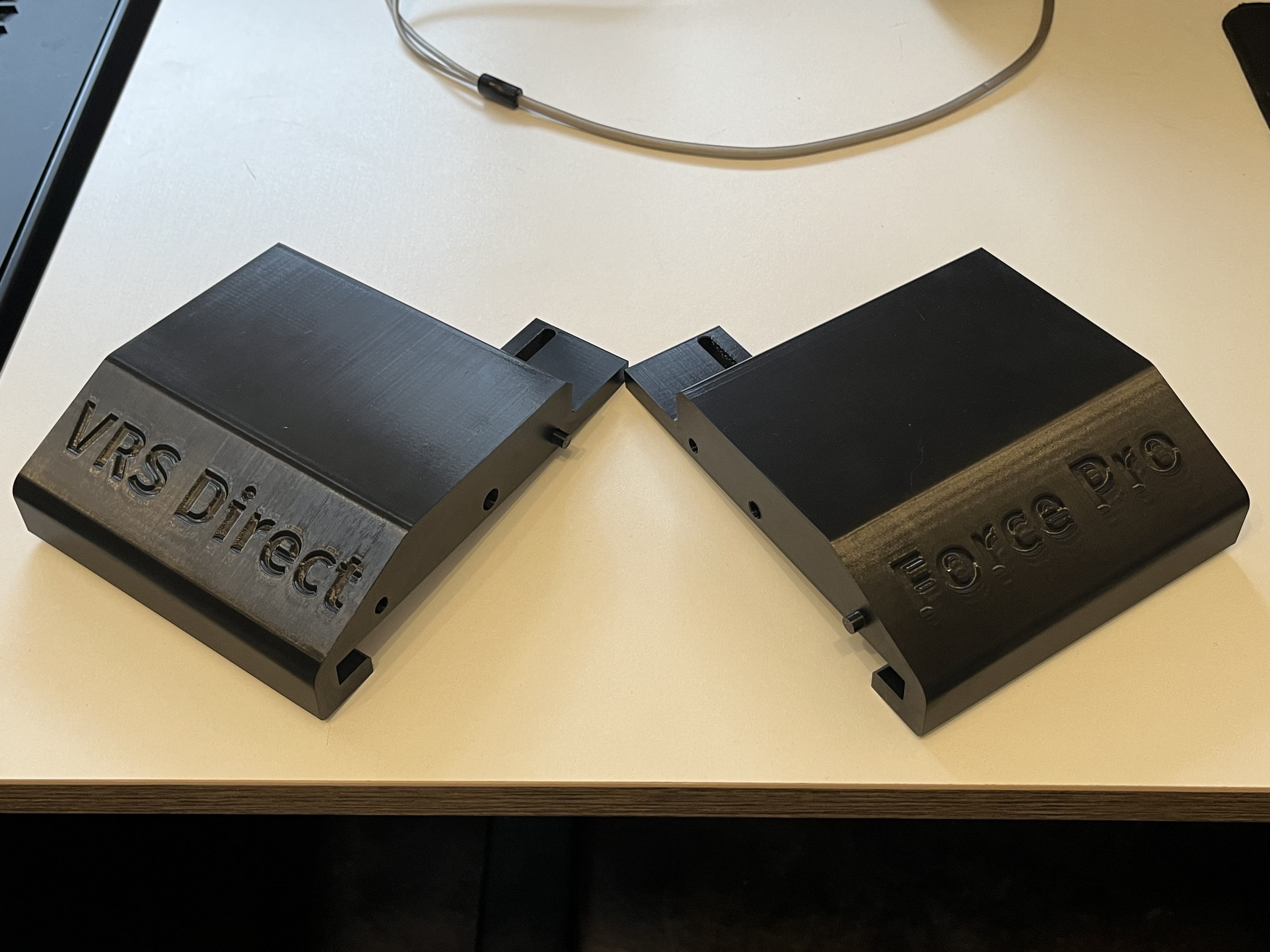

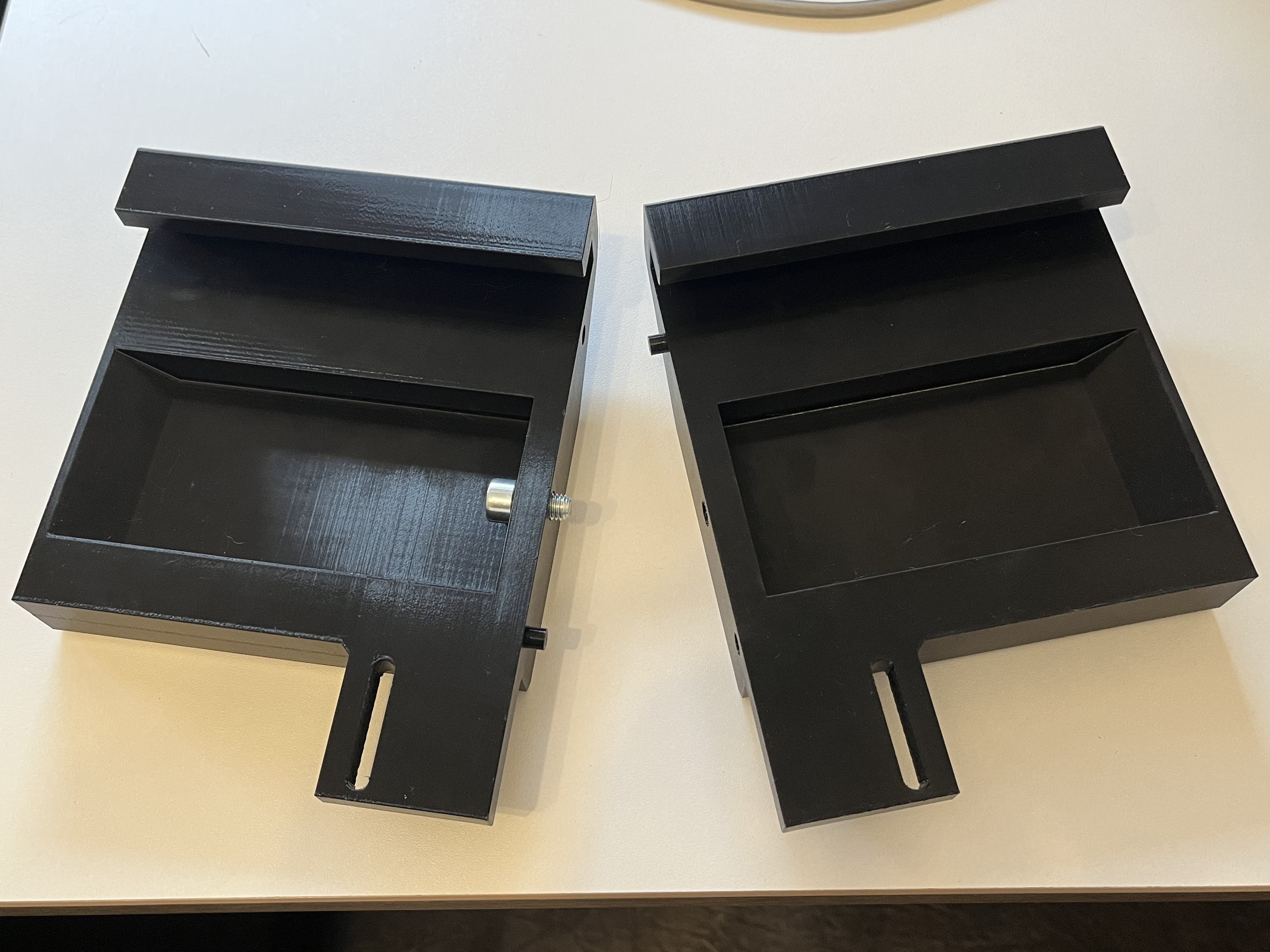

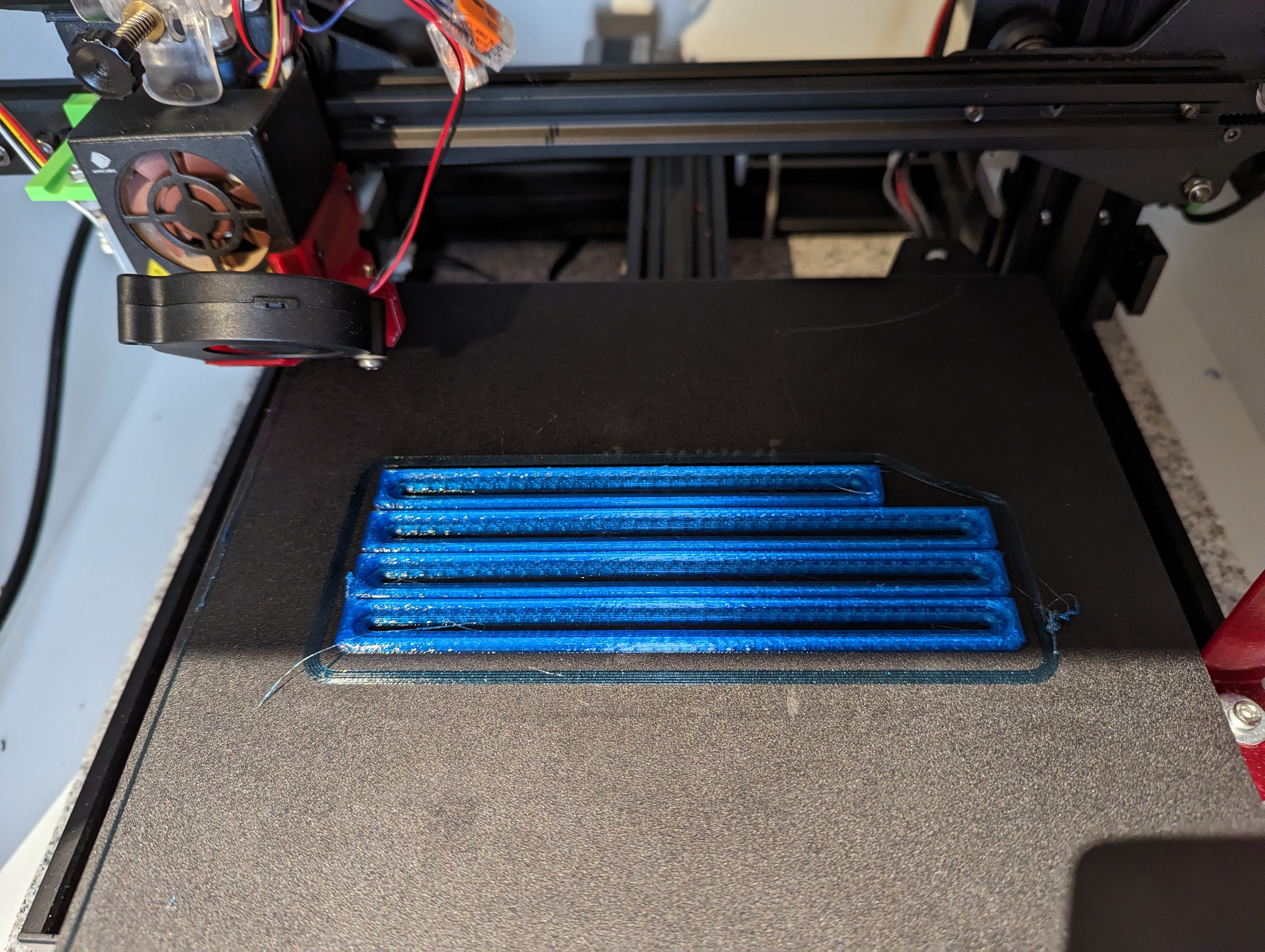

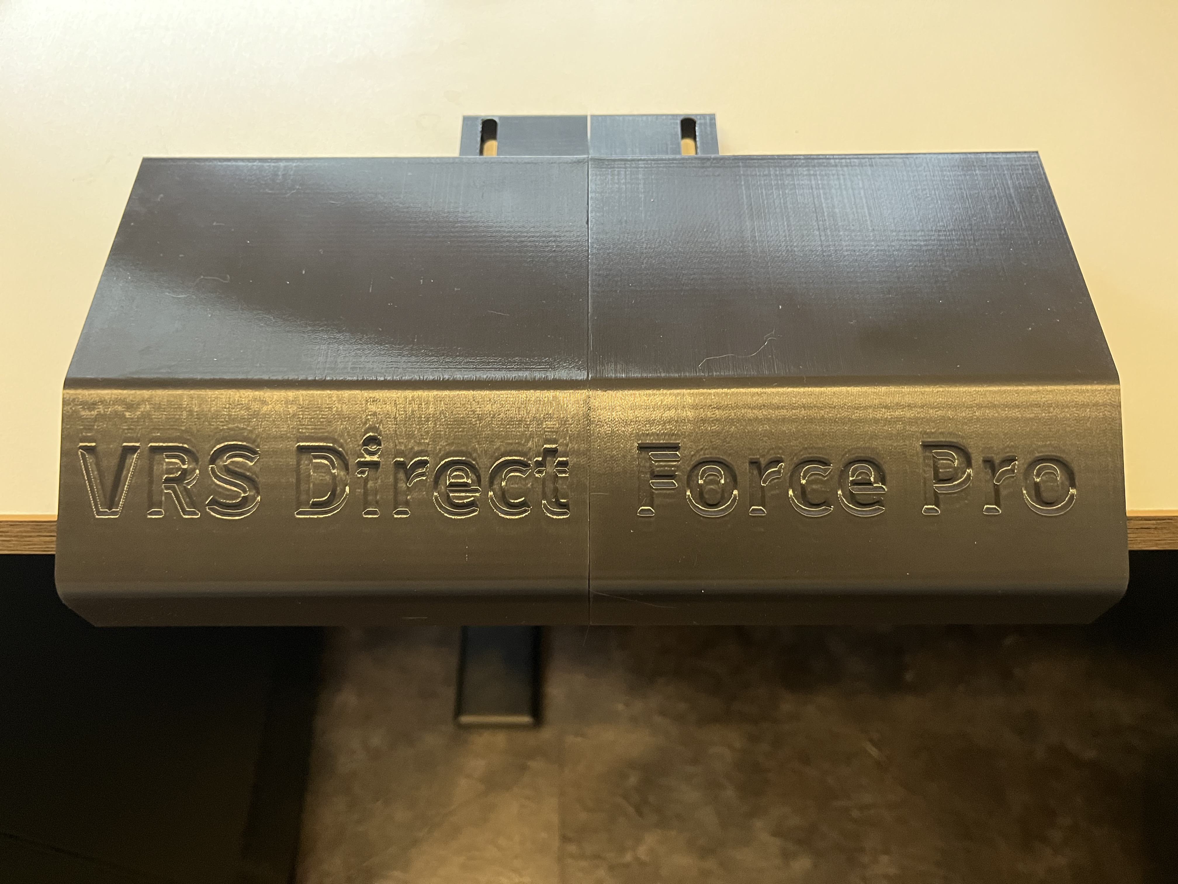

So habe für @DerPeppels seine Pedalplatten Erhöhung modifiziert und gedruckt.
Mein erster Gedanke war Holy Shit ist das Sunlu PETG GEIL 😍😍😍
Das ist so dermaßen Sauber und glatt geworden das ich richtig geflasht bin von dem Filament.
Jayo PETG war schon gut aber das ist ne andere Liga...
Habe nen Schriftzug drauf gepackt wie gewünscht und das ganze wird mit zwei Stiften ausgerichtet und ner Schraube (ist aber nicht dabei) in der Mitte fixiert.
Edit: Auf den Fotos sieht das immer so räudig aus aber in echt ist das schon wirklich mega von der Qualität und absolut sauber
