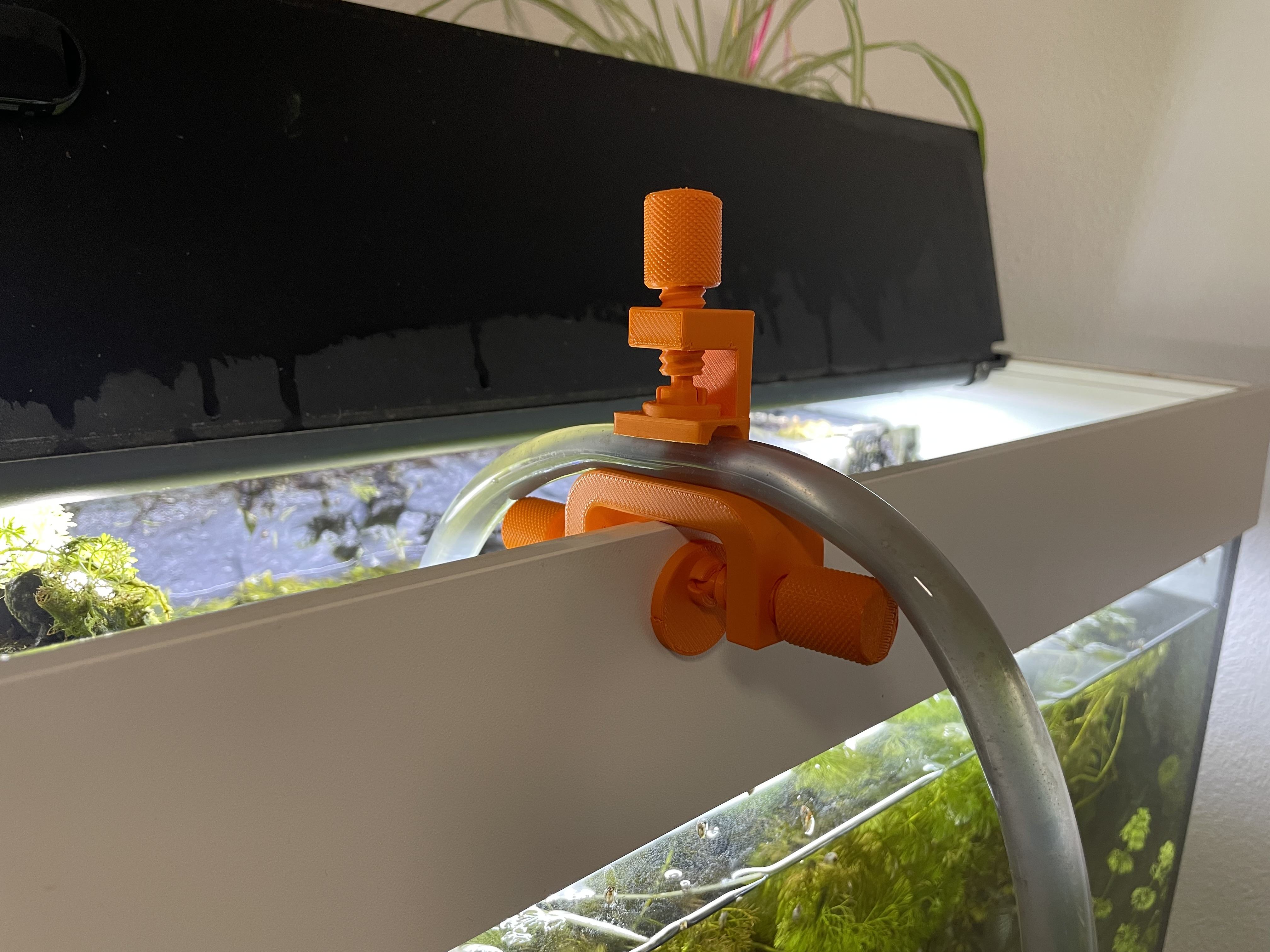

Diesmal was praktisches fürs Aquarium

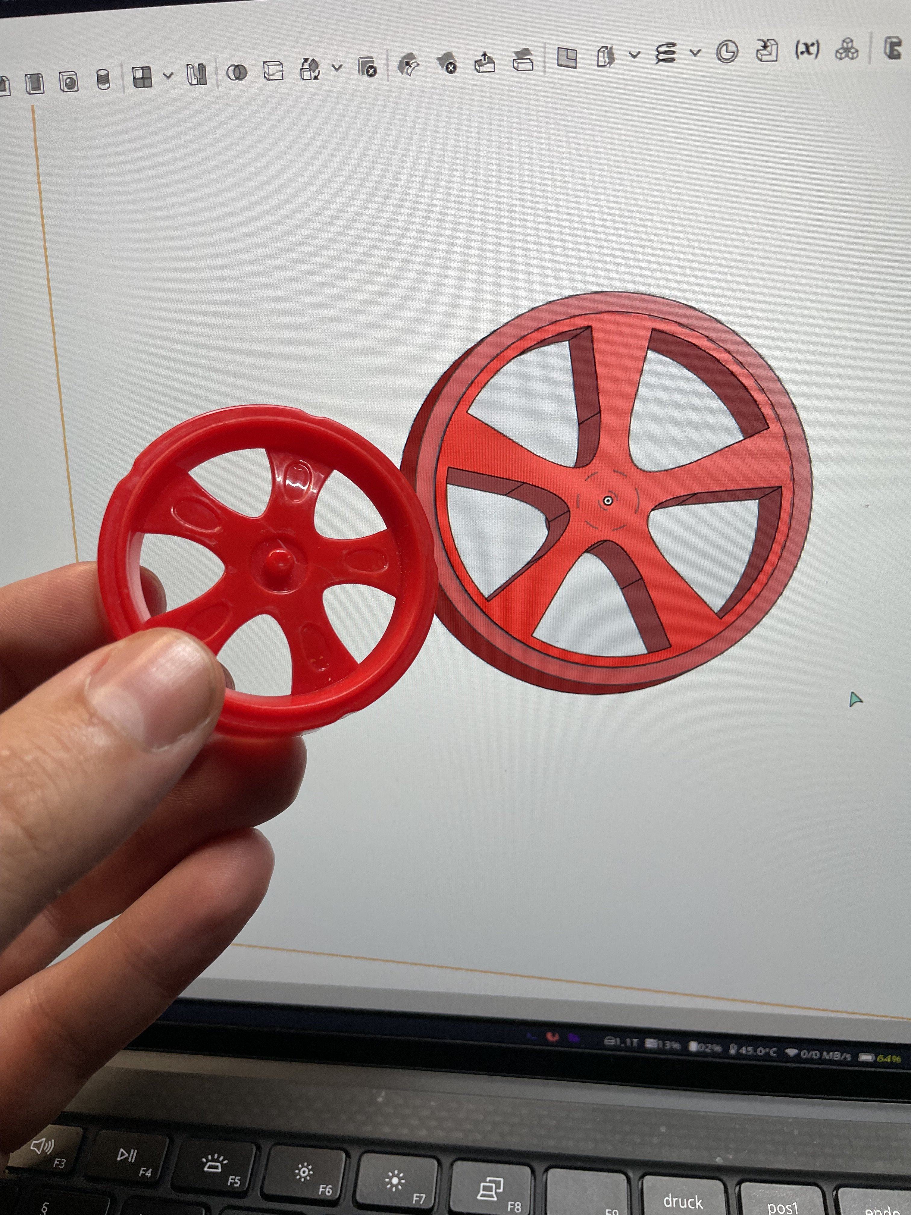

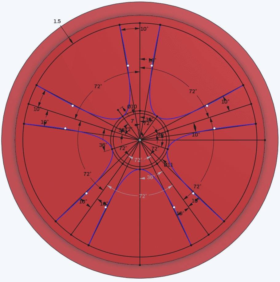

Mehrfach kleben ist immer Mist, also hab ich das Ding neu gemacht. Den Sketch für die Speichen darf ich aber niemandem zeigen, das war garantiert viel aufwendiger als es sein müsste.
@toscdesign Sag nicht ich hätte dich nicht gewarnt
Wahrscheinlich geht das 100x einfacher und besser, aber es war gestern kurz vor 12 und ich wollte das fertig bekommen und nicht ewig nach passenden Features dafür suchen :fresse:
Sieht doch gut aus 👍
Ich hätte es wohl auch nicht anders gemacht 😅
Ich mache sowas indem ich ein Loch zeichne und dann per Runde Anordnung daraus mehere mache
Ja sowas hatte ich auch im Kopf, hatte aber um die Zeit keine Lust mehr mich damit zu beschäftigen 😅 Ich war schon froh dass das irgendwann genug Hilfslinien waren damit ich die Splines korrekt hin bekomme.

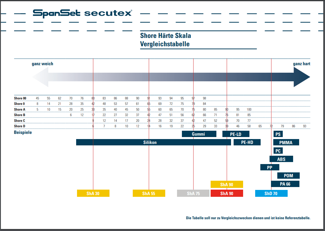

Krass... Wie ist denn TPU 60D vs 95A??
Edit: Habe ne Tabelle gefunden
Also ist 60D ca. 102A
EDIT2: Aus was haste denn die Antriebswellen gemacht?
Weiss ist Iglidur I150PF, Kunststoff für Gleitlager und Zahnräder von Igus.
Rot wie gesagt TPU 60D, also härter als das übliche 95A (80A hab ich auch noch, damit gehen Flummis...)
