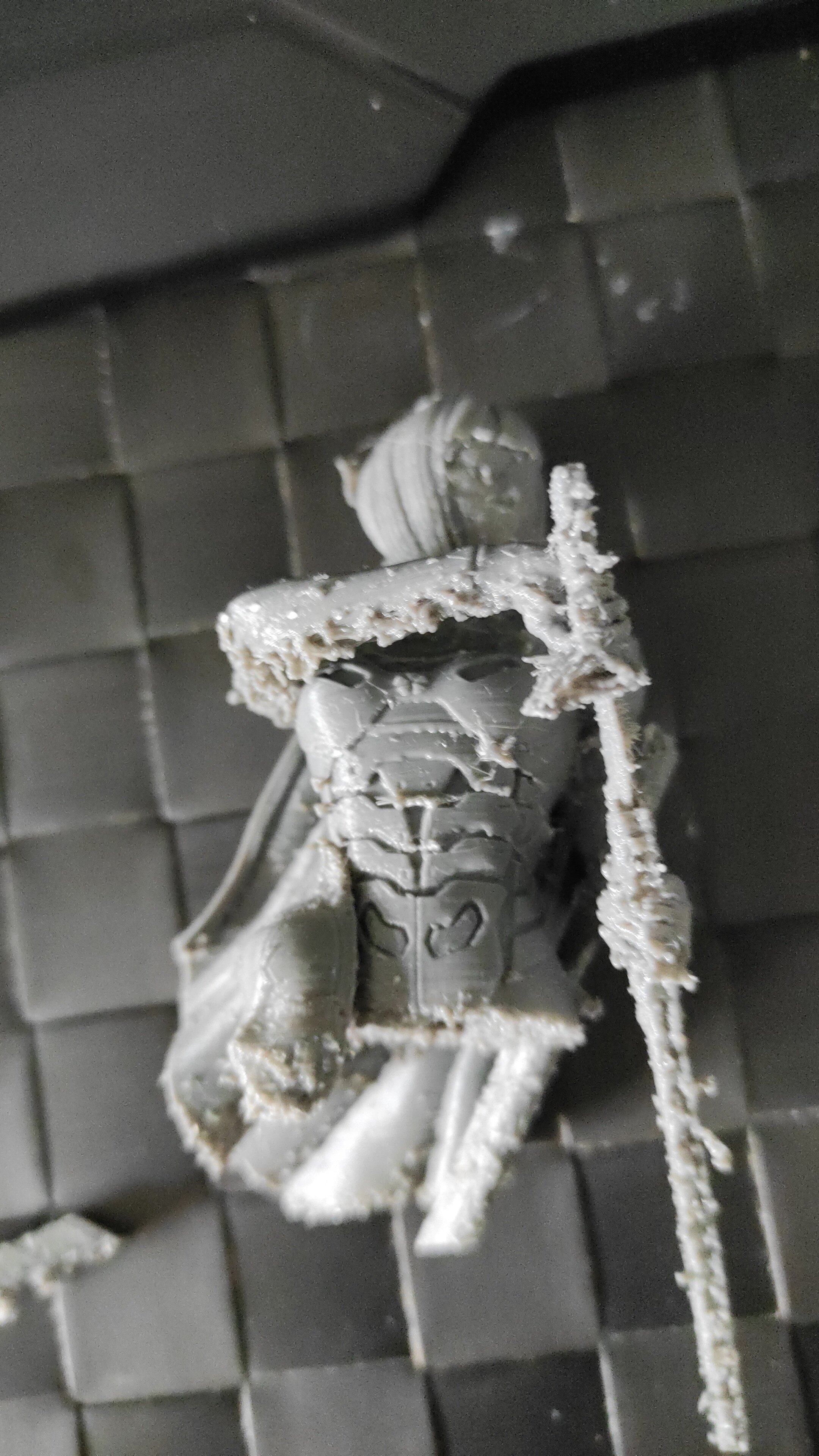

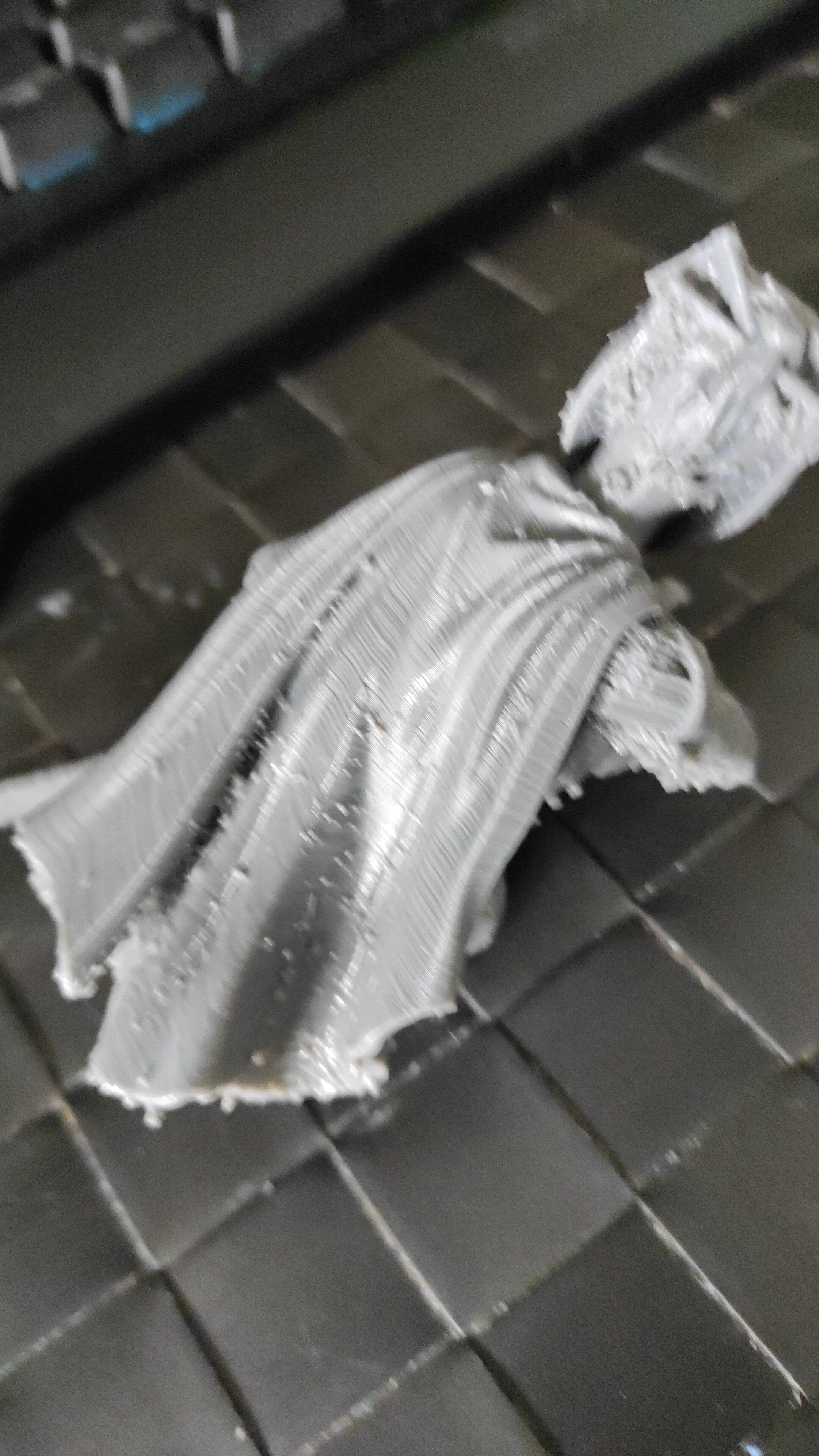

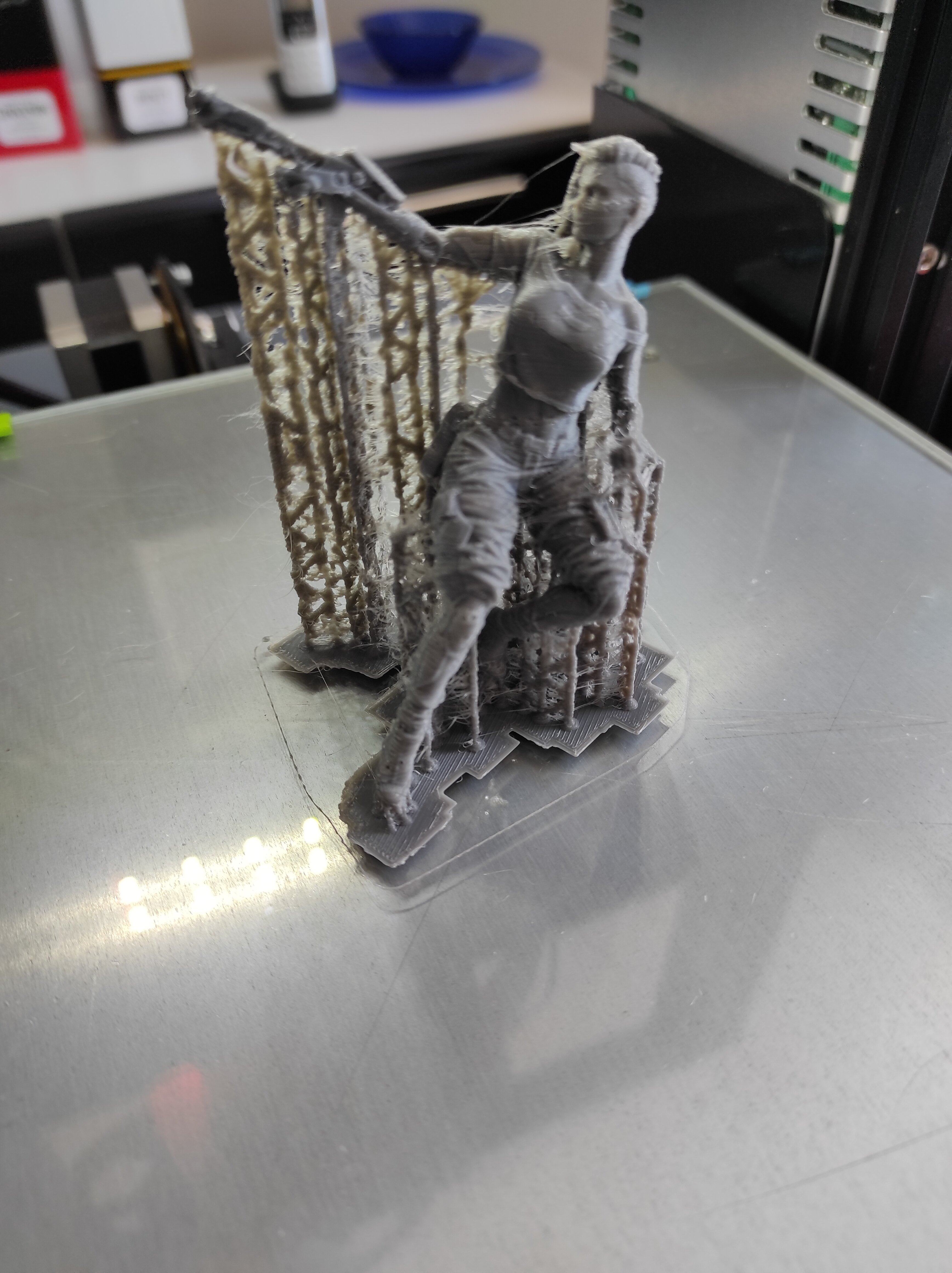

Das sieht aber auch irgendwie so aus, als wenn du Layerversatz hast...
Weiß zwar nicht wie man das nur an stringenden Supports erkenenn will, aber manche können alles :-)
Das wurde eben aus dem Drucker gefischt. Ich sehe jetzt wenn das Bild groß ist, der Nichtfokus des Todes - sorry hatte noch keinen Morgenkaffee und kein Frühstück.

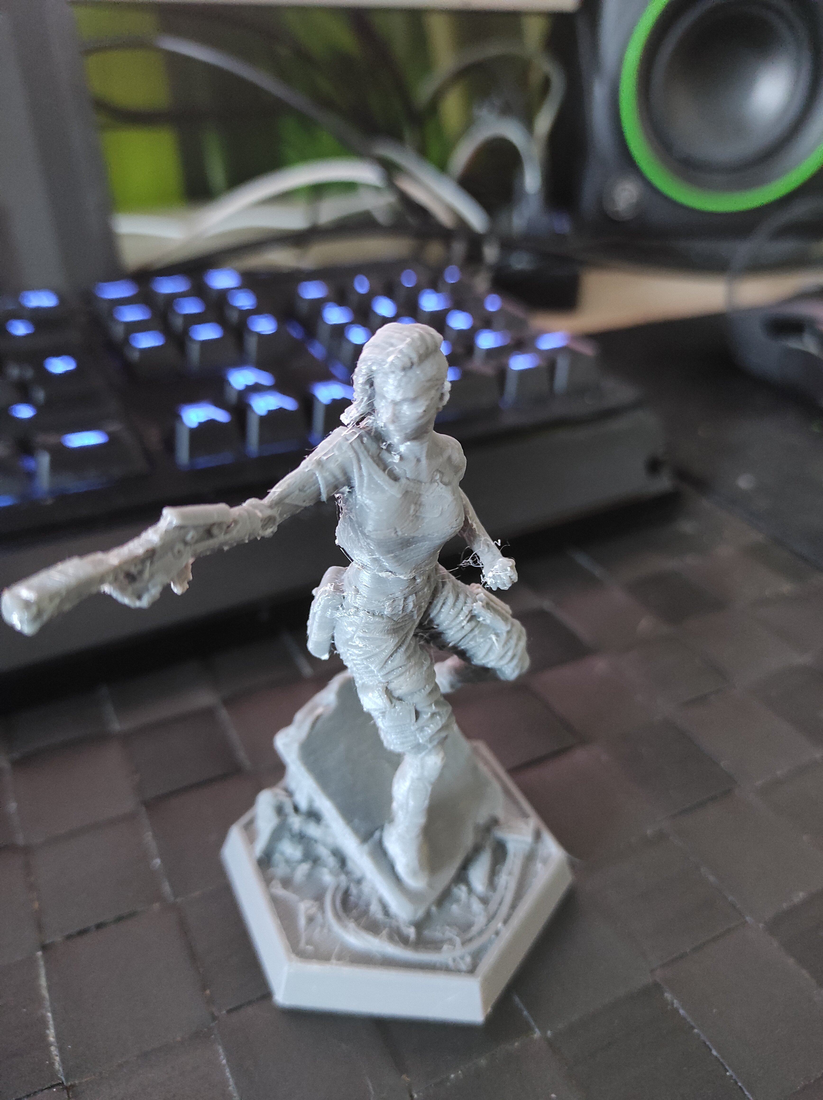

Ansonsten Stringing wie sau, aber ansich ist das Modell für nen Ender 3 ohne großartige Mods am Drucksystem okish rausgekommen, dafür dass das auch noch eher nen Modell für nen SLA Printer ist; paar Stellen die Unterextrusion haben.
So sollte des Modell im Übrigen aussehen, die Bodenplatte wird extra gedruckt und läuft gleich in die Printqueue ein.
Danke, wie gesagt man sollte bedenken es ist ein Ender 3, das ist kein High End Gerät, das schneidet Döner schweißfrei.
Und FDM/FFM ist für so kleine Details einfach net so mega geeignet. Habe aber aktuell noch keinen SLA Drucker, also dachte ich ich werf des einfach mal auf den Ender und schau mal was bei rauskommt. Im schlimmsten Fall sind ~10g Filament für die Tonne.
Ahh, cool, sah nur auf dem einen Bild so aus, als wenn da der Support verschoben wäre, aber das ist ja wirklich klasse geworden!
Welche Settings hast du da im Slicer genutzt?
Das eingebaute 0,08mm Profil für nen Ender 3 mit 0,4er Nozzle im Prusaslicer (Änderung auf Firmware Retraction, GCode auf Smoothie)
Mit Overwrites fürs Filament (220°C Druck, 230° Firstlayer, 60° Bed, Gocde: SET_PRESSURE_ADVANCE ADVANCE=0.9; SET_RETRACTION RETRACT_LENGTH=5 RETRACT_SPEED=100)
Evtl muss ich Retraction Length noch erhöhen, weil ich das Stringing net wirklich wegbekomme, aber ohne Dual z Kit will ich nicht auf Direct Extruder umbauen, da ist dann noch mehr Gewicht auf der Gantry.
Wenn dich mehr Settings irgendwie interessieren, kann ich die ini file auch hochladen.
Mal mit geringerer Temperatur fürs Filament probiert? Ansonsten gibts ja auch noch diese Combing Features, weiß nicht, wie das bei PrusaSlicer heißt, damit hab ich das Stringing bei PETG bei mir recht gut unter Kontrolle bekommen.
Temp Tower sagt 220 für das sunlu PLA+ grau. das schwarze drucke ich bspw bei 218.
Drunter stringt des noch mehr, einzige Verbesserung bei 205 sind die Bridges etwas weniger durchhängend.
Combing muss ich mal schauen, ob das aktiv ist; wobei des mit Pressure Advance kontraproduktiv ist; sollte ich dementsprechend eigentlich schon ausgemacht haben.

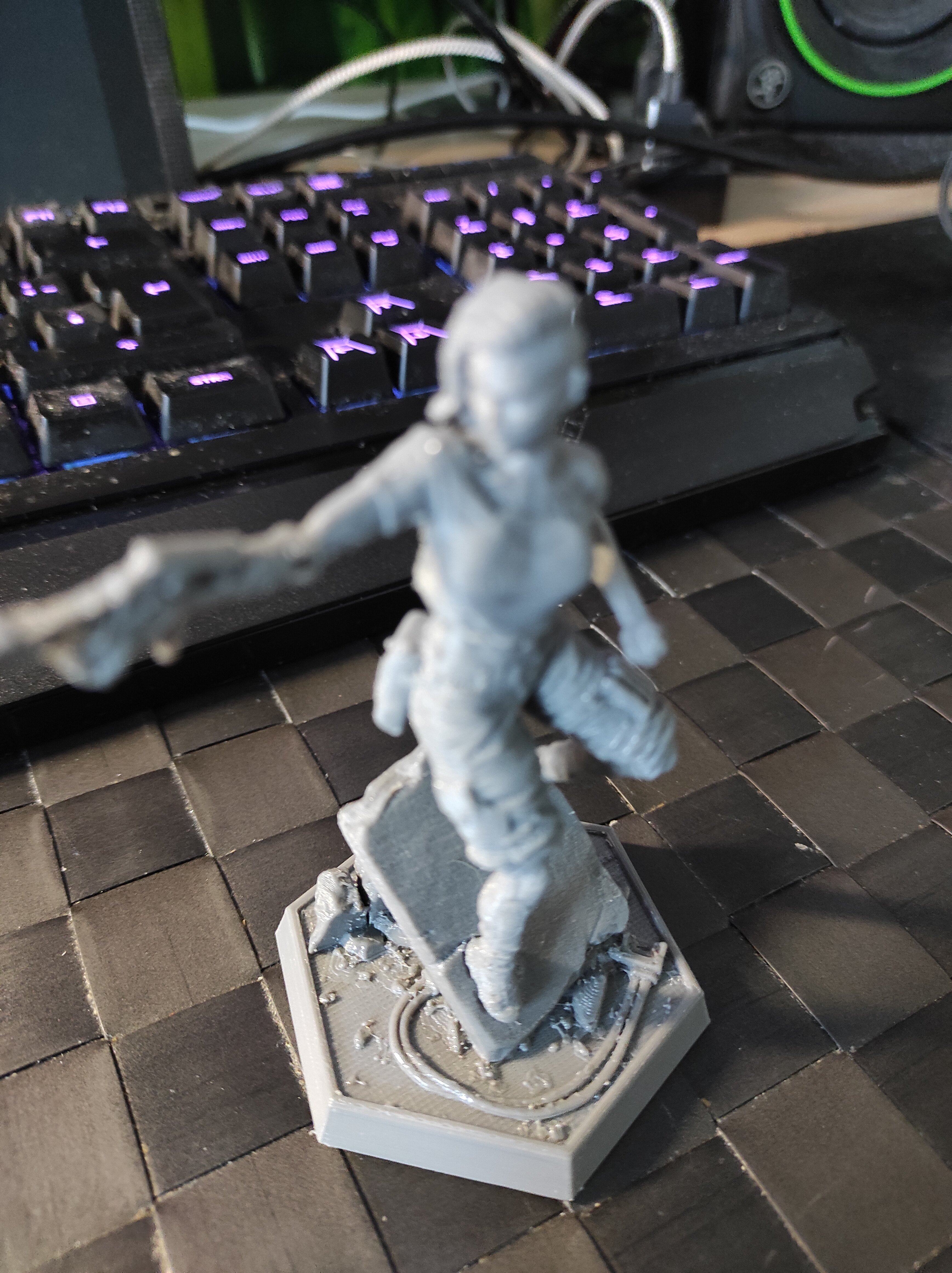

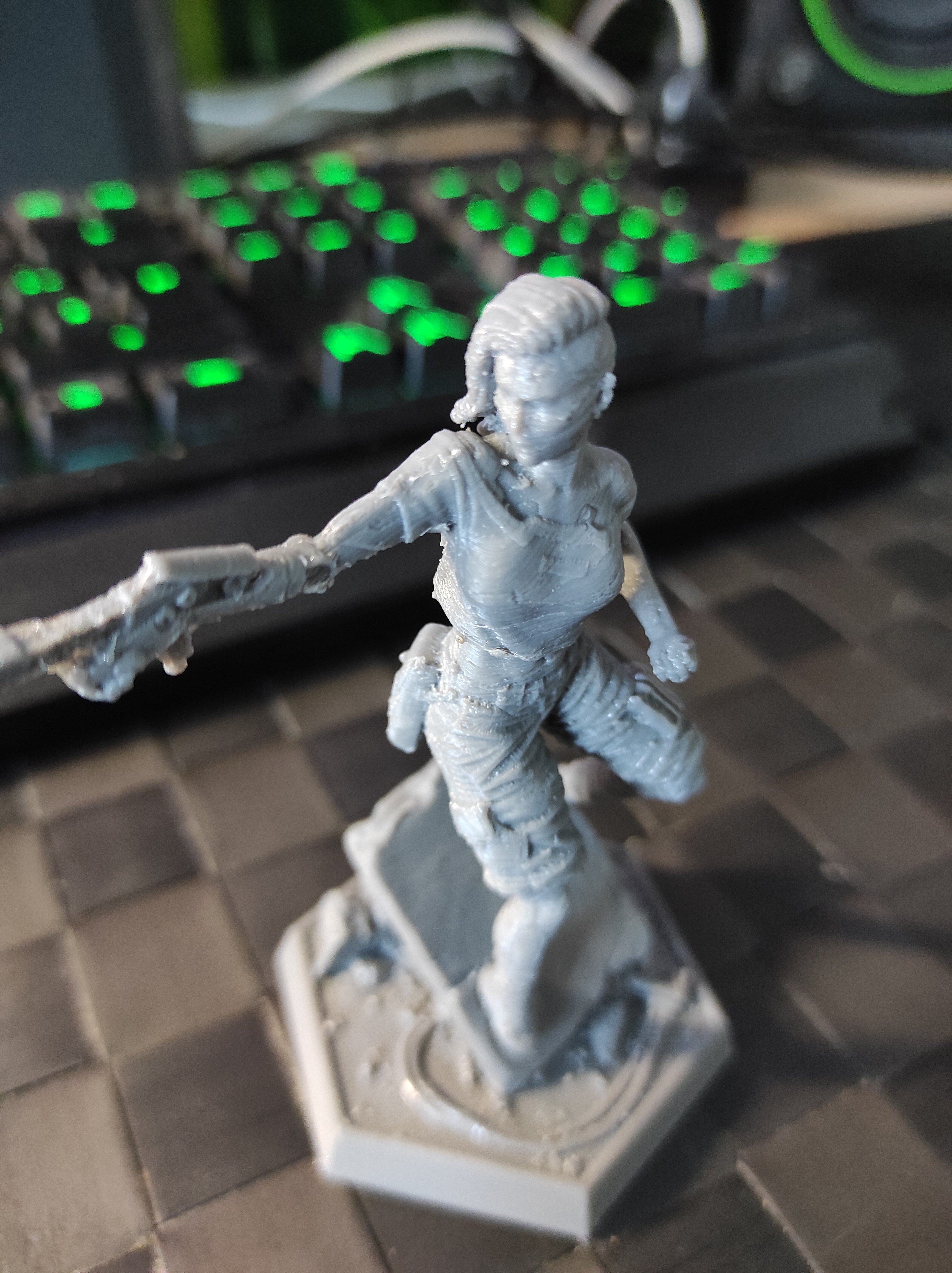

Sodele, die Base kam auch irgendwann heute Mittag aus dem Drucker raus.
Hab jetzt mal die Supports entfernt von der Figur mit der Base verklebt.
Schonmal versucht, da mitm Feuerzeug oder Fön drüber zu gehen und das stringing noch etwas loszuwerden?
Noch nicht, habe ne Microtorch da.
Ist zwar für meine Creme Brulee, aber viel Hilft viel, wa 8-)
Ist eh mein Testmodell, also kann man ja mal versuchen.
Bissl hat es geholfen, danke; kam net mal auf die Idee das abzufackeln.

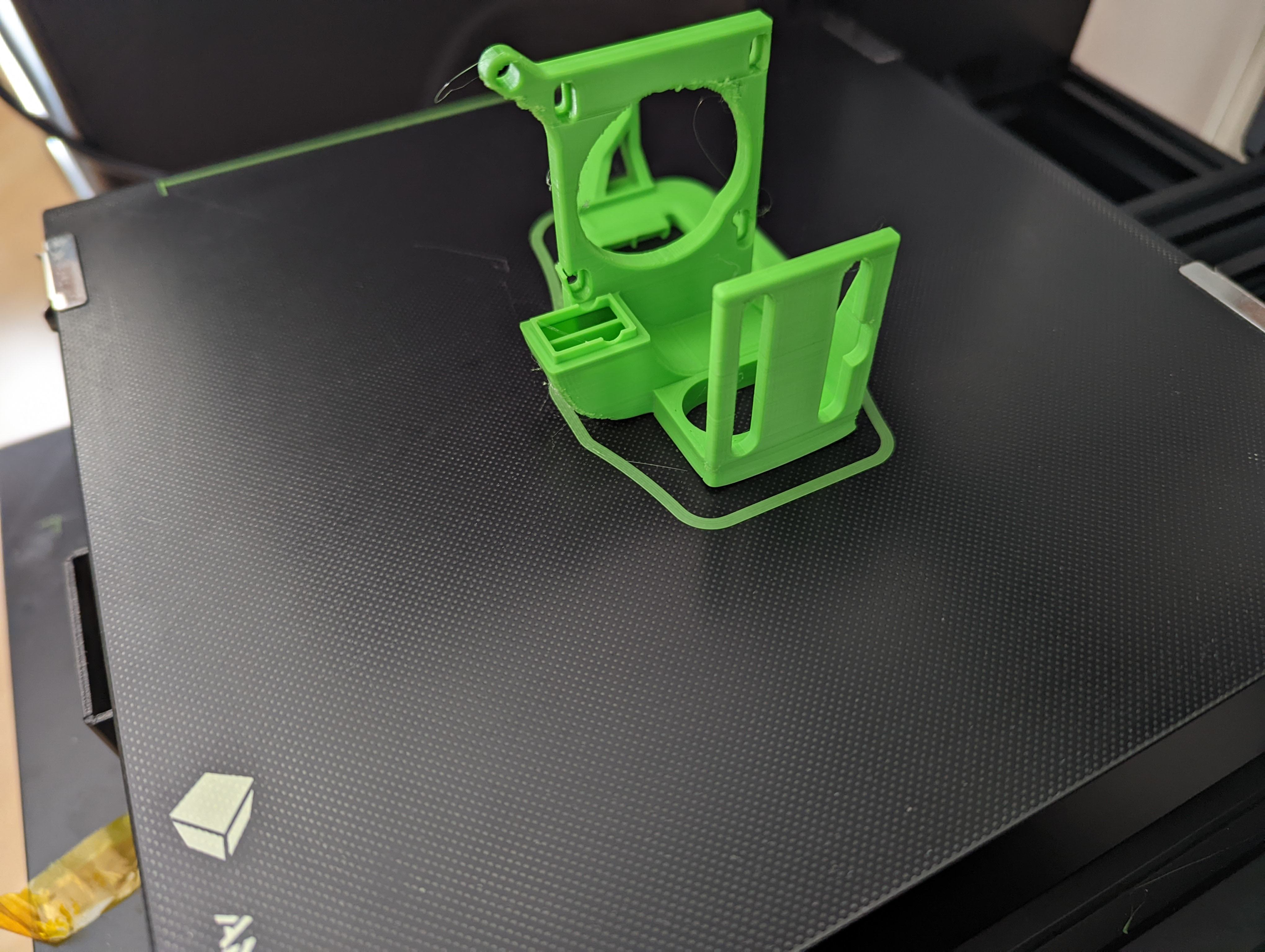

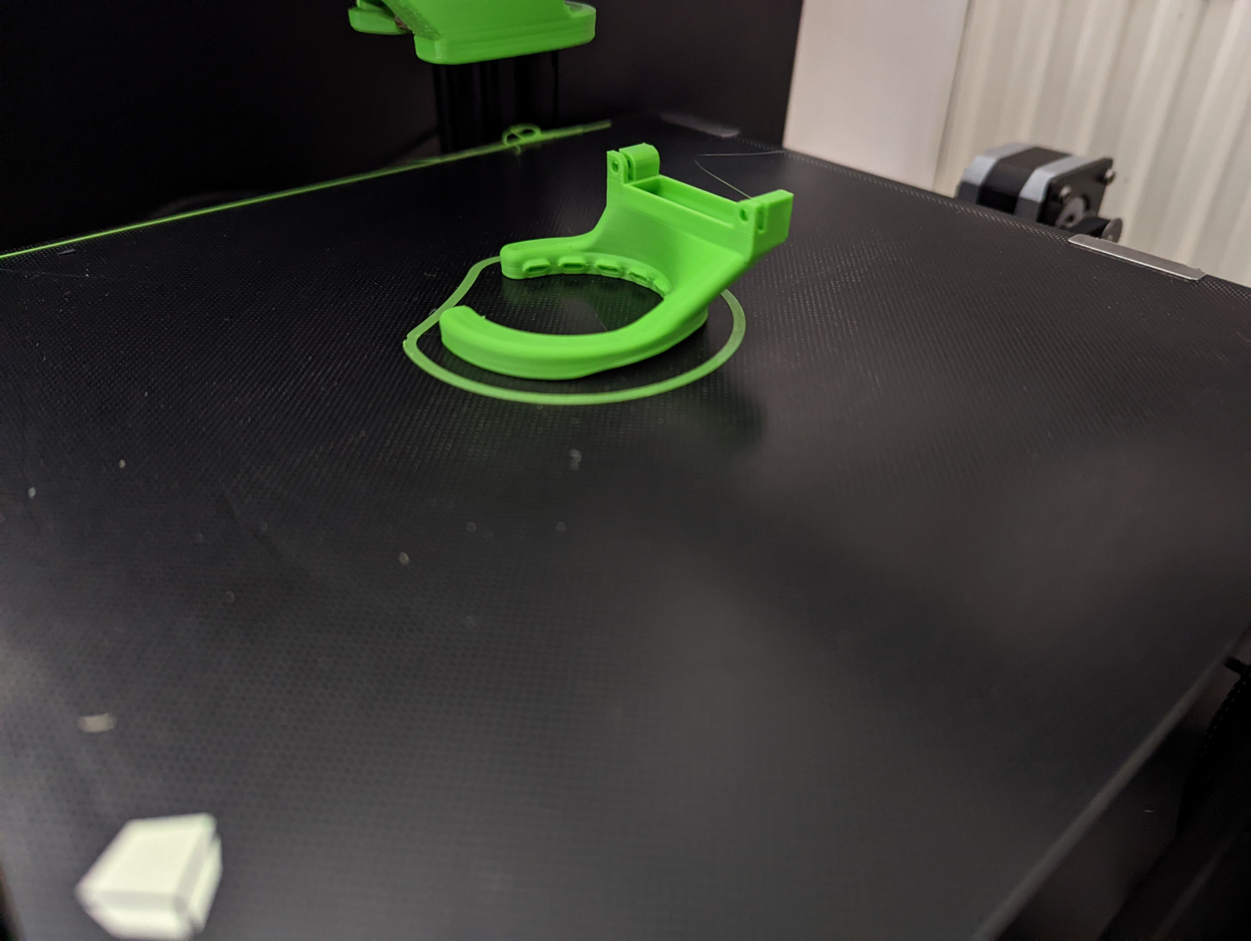

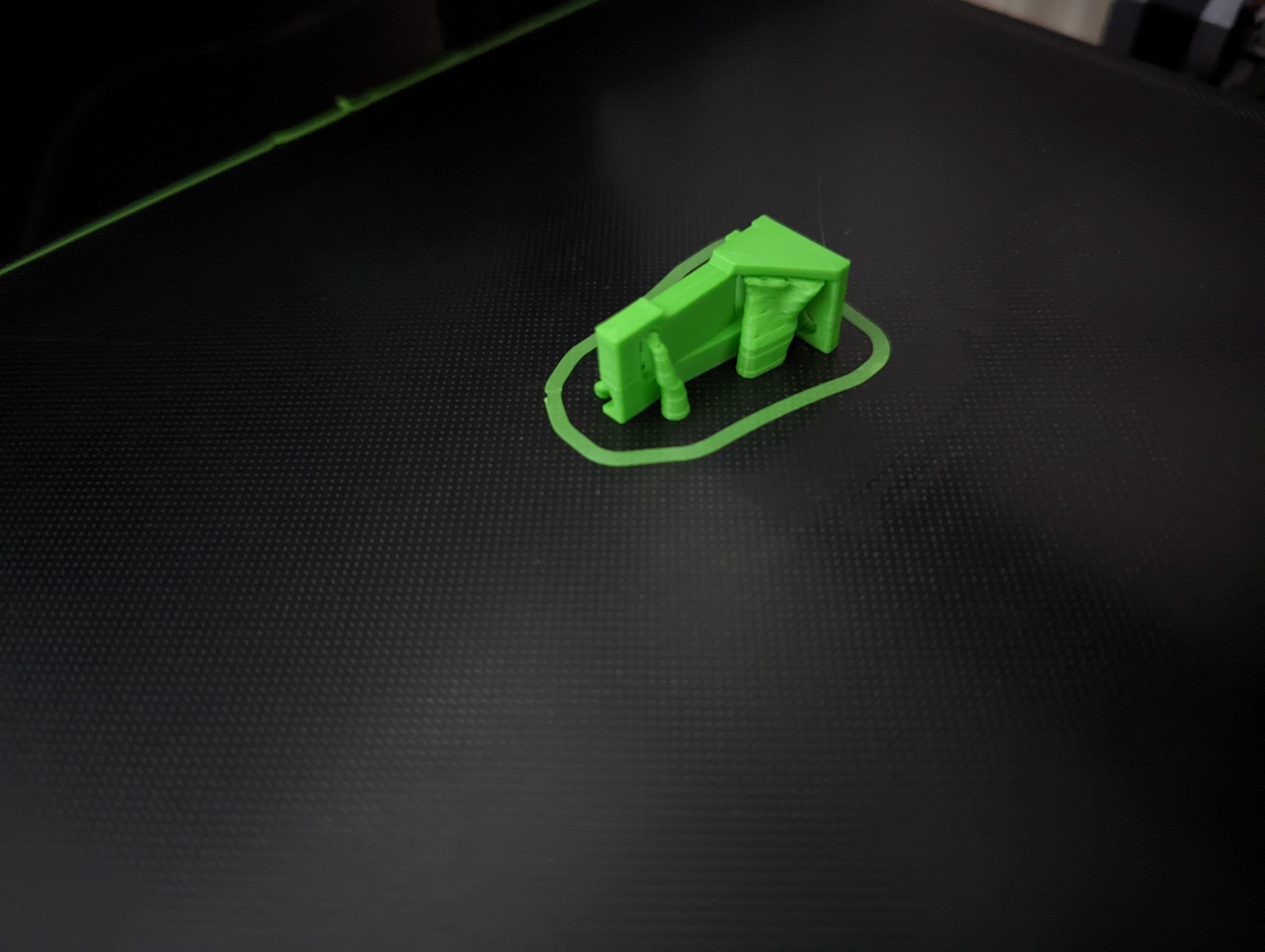

  1. extremes Warping
  2. neuen Lüfter mit 24V gekillt (Board falsch gejumpert)

Ich habe die Vermutung, das es zwei Gründe für das extreme Warping gab:
  1. der originale Hotendlüfter hatte extrem viel Luft nach untern auf das Bauteil geblasen. Zusätzlich zum Bauteillüfter
  2. die Temperaturen waren eher zu hoch, Bett 65°C und Hotend 200°C
Ich drucke gerade ein Teil mit 60°C Bett und 195°C Hotend, bis jetzt siehts gut aus.

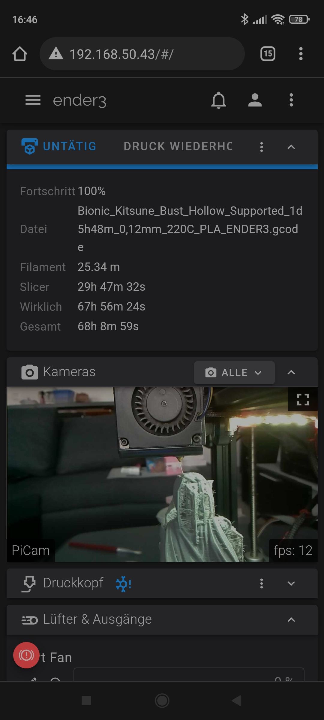

Nach geringer Druckzeit ist der letzte Druck auch endlich fertig. Weitere Bilder gibt's morgen, heute fistet mich Migräne Mal wieder hart.

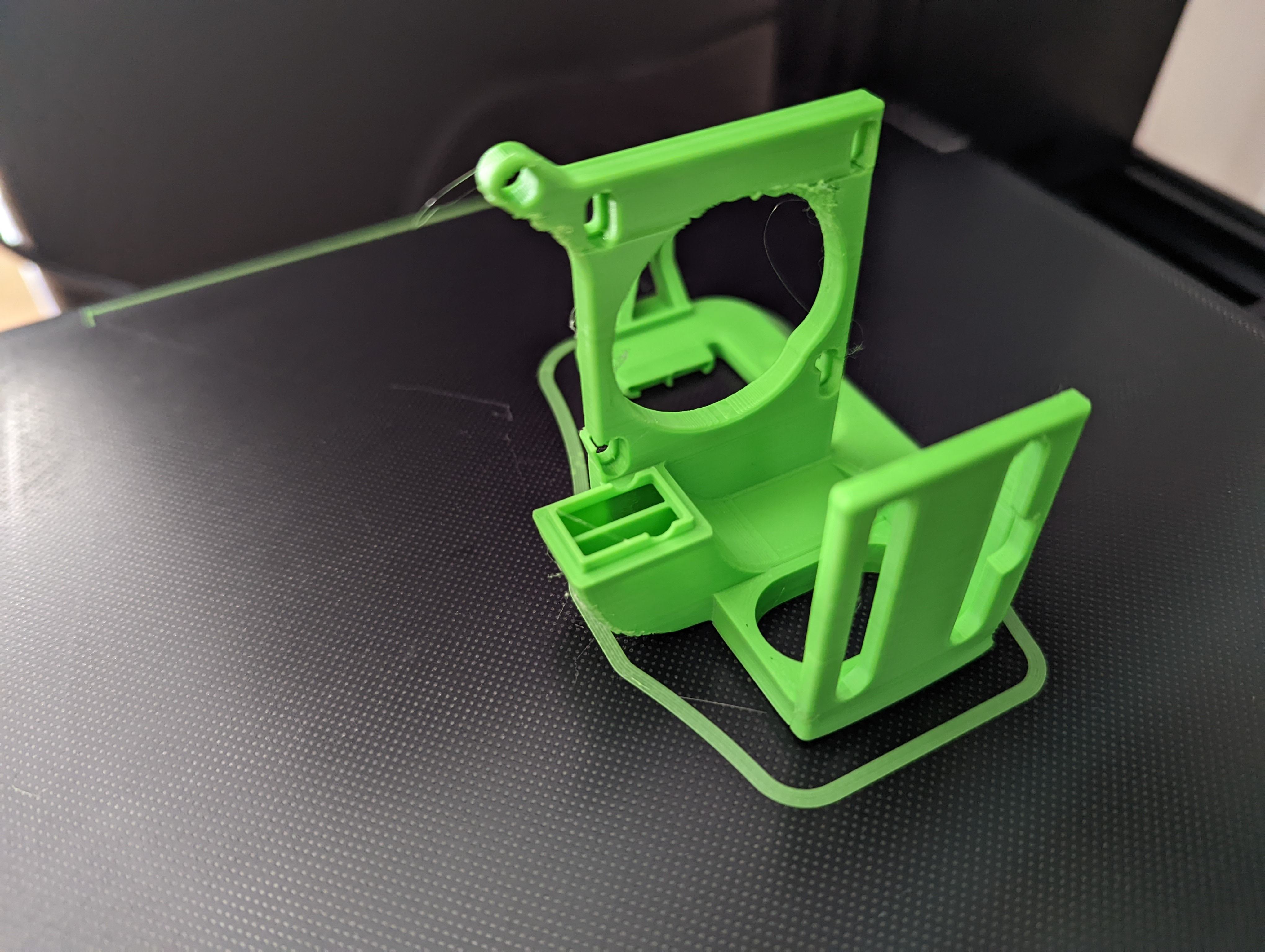

Ich habe jetzt nochmal einen anderen Bauteilkühler gedruckt, da ich die Vermutung habe das dies eines der Probleme ist.
Und auch hier gab es Warping, aber auch wieder hauptsächlich auf der rechten Seite:
So der Druck ist fertig und ohne Warping 💪
War wohl wirklich der Bauteilkühler dran Schuld!

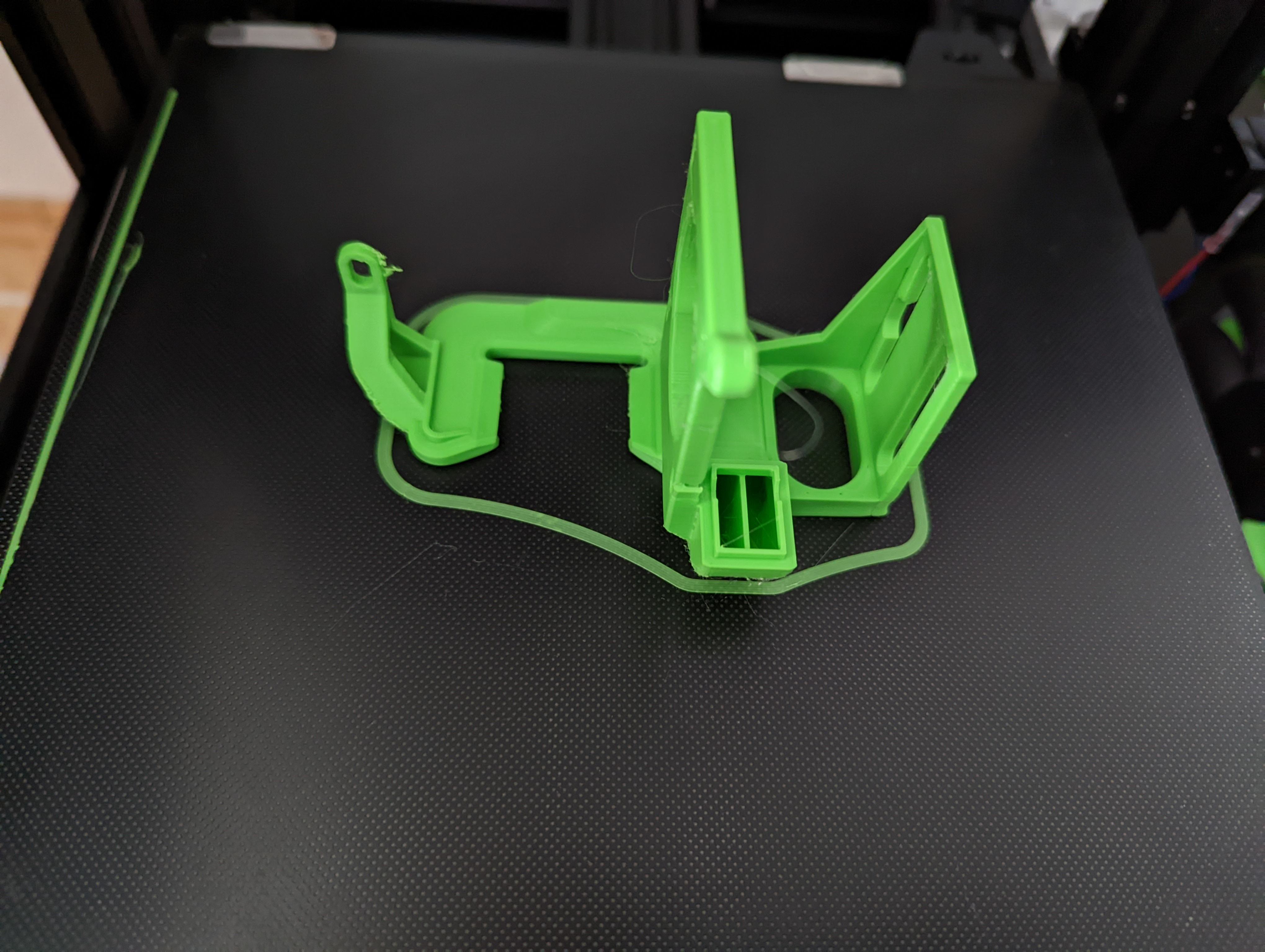

Aber ich dussel habe mich vermessen und es fehlen 2mm für den BLtouch Clone.
Also Zeichnung angepasst und neuen Druck gestartet, der aktuell läuft.
Anbei die erste Version des Halters, die Treesupports sind schon geil 8-)

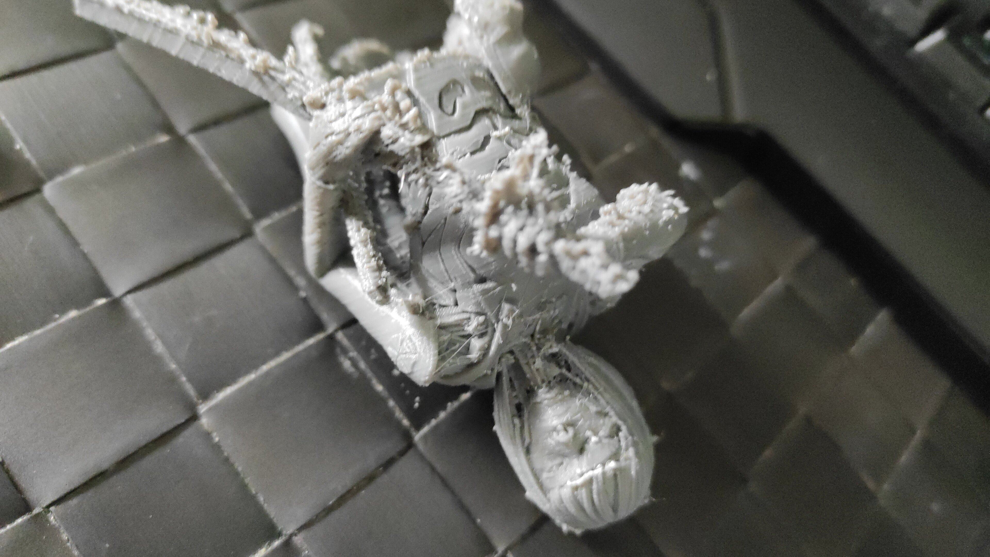

So habe die Supports mal entfernt und das stringing entfernt so gut es ging; Torso kann man sich ja noch halbwegs anschauen, aber der Rest is einfach nur Müll; das zweite Katana hatte sogar sogar so unterextrudiert, dass es einfach mittig abgebrochen is
Hab jetzt nen 4k Resin Stinker bestellt.

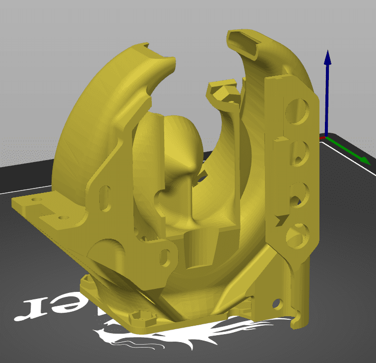

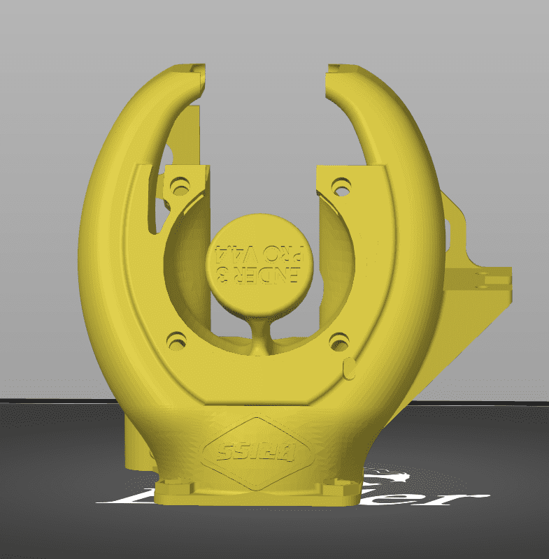

Edit: Jetzt hab ich mal nen Dual Fan (4020s) Dual Side Cooling Duct für den Ender 3 in den Druck geworfen mal sehen ob es was wird.
Ah hübsch, den Fang hab ich auch gekauft, funktioniert bei mir super, komplett ohne Supports und alles.

Ja der von Cults, Version ist jetzt bei v4.4.
