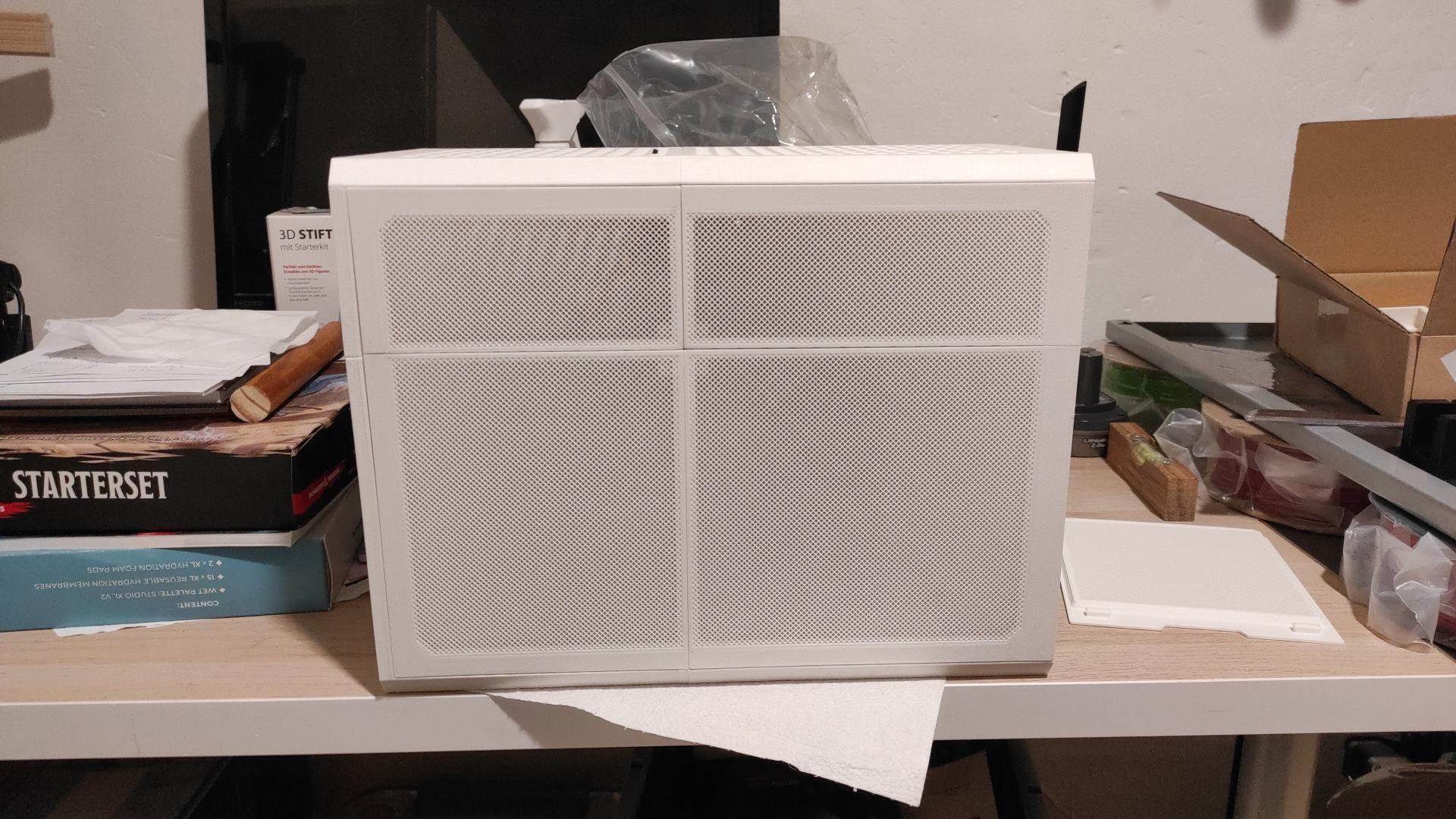

Die Klappe auf rückseite sitzt aktuell nur lose drin. Die halteclips sind noch im Druck.
Füße kommen morgen aus TPU. Den einschaltknopf hab ich rausgenommen, wird morgen an Kabel gelötet. Heute sagt migräne "Fock you, du machst nix mehr heute" 😭
Ja das Netzteil ist mir Kabelbinder reingezimmert. Aber sag mal einer Fujitsu die dürften sich längere Kabel als 5cm als ihre proprietäre atx steckerrotze an die Netzteile machen
Sodele. Clips fertig. Klappe nun ordentlich zu.

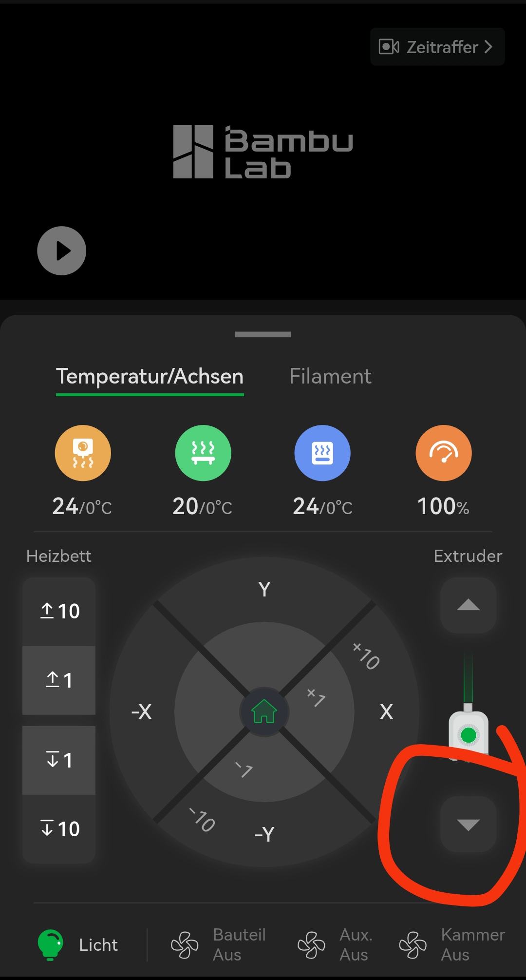

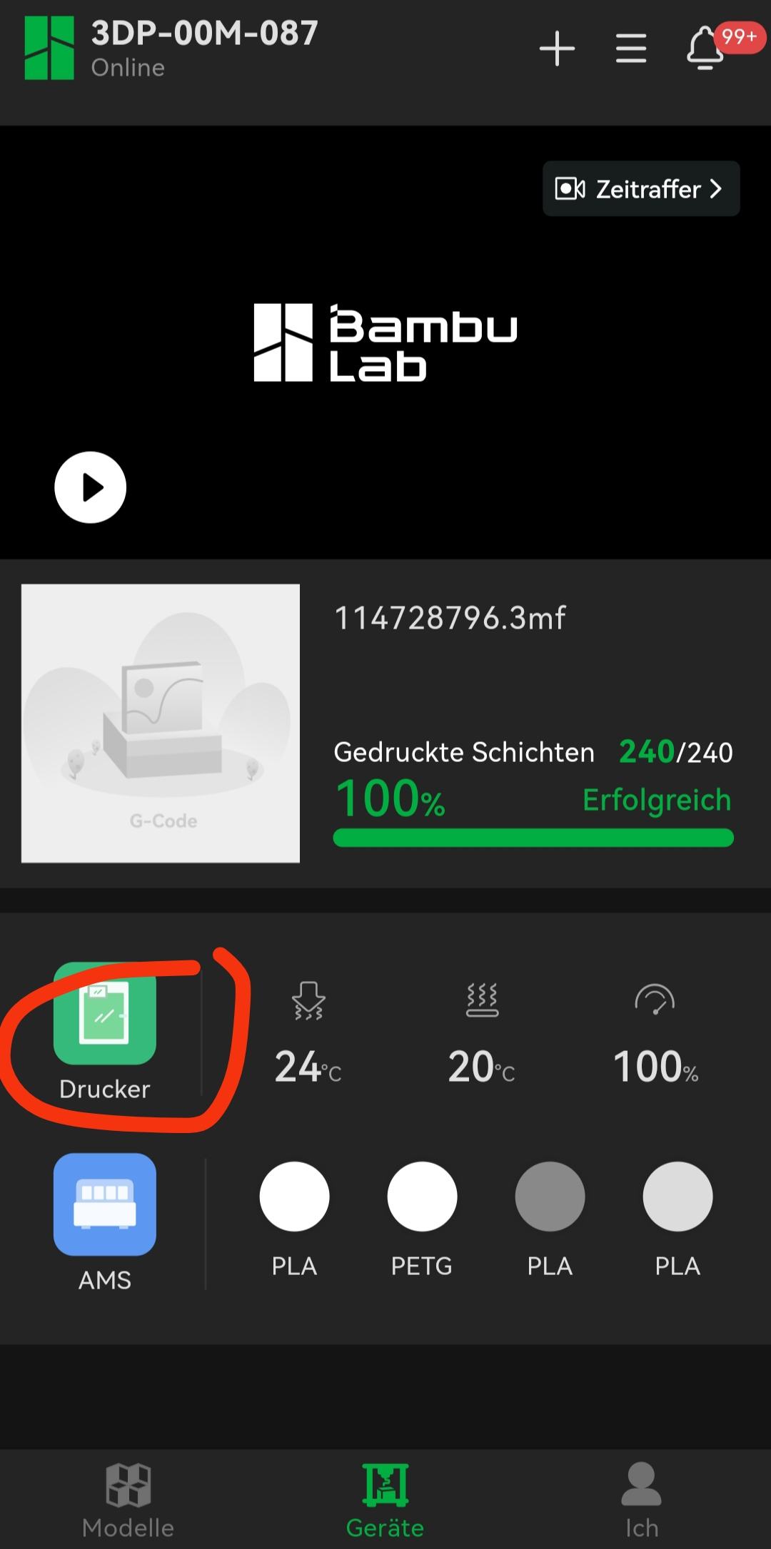

Ich habe gerade ein Problem.
Irgendwie kommt da beim Drucken nix mehr raus obwohl er beim Filamentwechsel die alte Farbe rauswirft. Die läuft anscheinend sauber ab :unsure:
Habt ihr da ne Idee ?
Wechselst du von PETG zu PLA?
Oder hattest du vorher PETG drin und das ist PLA?
Nein,, vorher war PLA SILK drin. Jetzt PLA. Aber es kommt tatsächlich nix raus. Auch aus dem Reinigungsturm ist nur eine Farbe
Man mit etwas höherer Temp manuell extrudieren. Bsp wenn du PLA mit 215 druckst, PLA Silk mit 230; dann heiz Düse auf 235 und extrudier mal 100mm so raus
Edit: und lass die tür offen und horche mal ob du ein klicken/klackern hörst (das wäre dann anzeichen für skippen von steps beim extruder)
Öhm. Manuell ? Ok, da muss ich erstmal suchen.
omg,,, nie benutzt... DANKE. Wobei ich es mittlerweile anders gelöst habe (anscheinend). Ich drucke jetzt erstmal ein kleines Beispiel und prüfe dann. Werde berichten.
Läuft wieder. Keine Ahnung was er hatte. Aber beim Filamentwechsel hat er immer alles schön ausgekotzt.

Case fertig. Rechner läuft. Projekt abgeschlossen.
Material ca 1,5kg verdruckt.

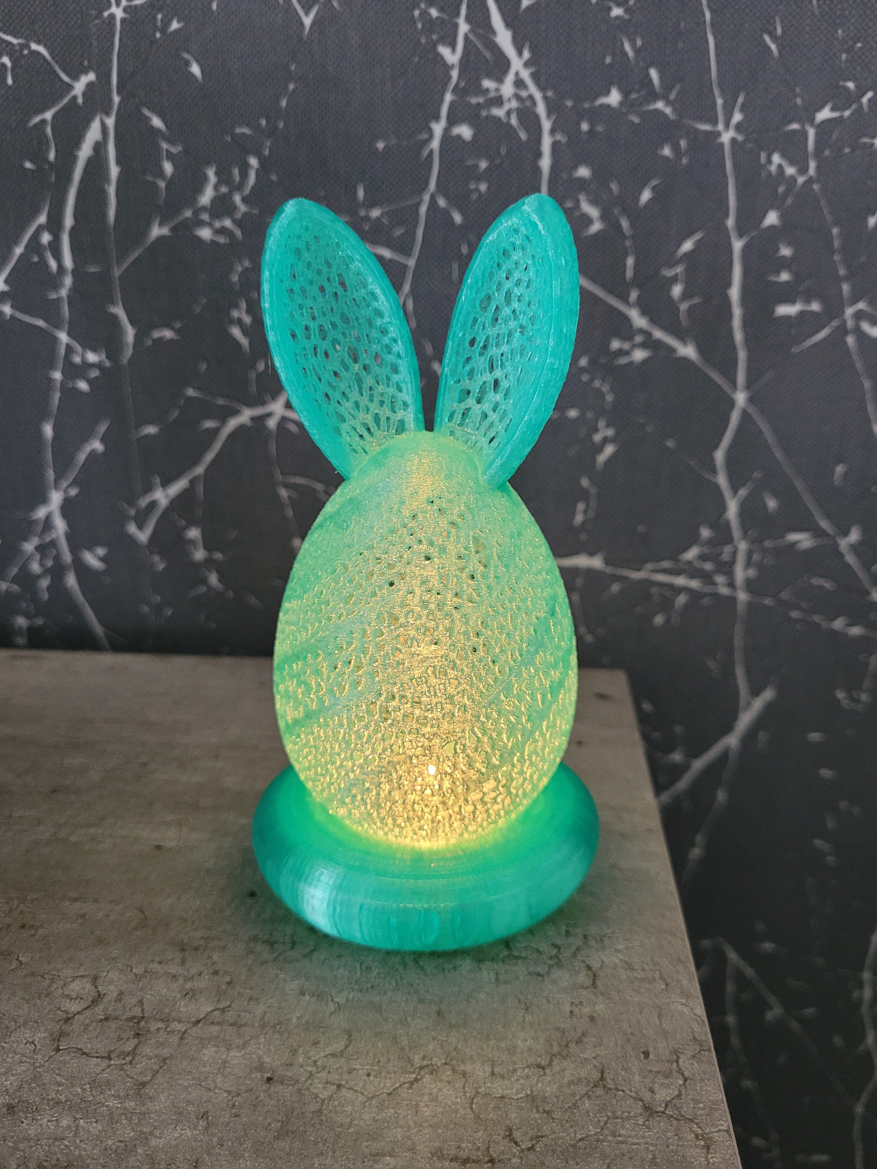

Osterhase - Teelicht (echtes Teelicht nur zu Demonstrationszwecken) :

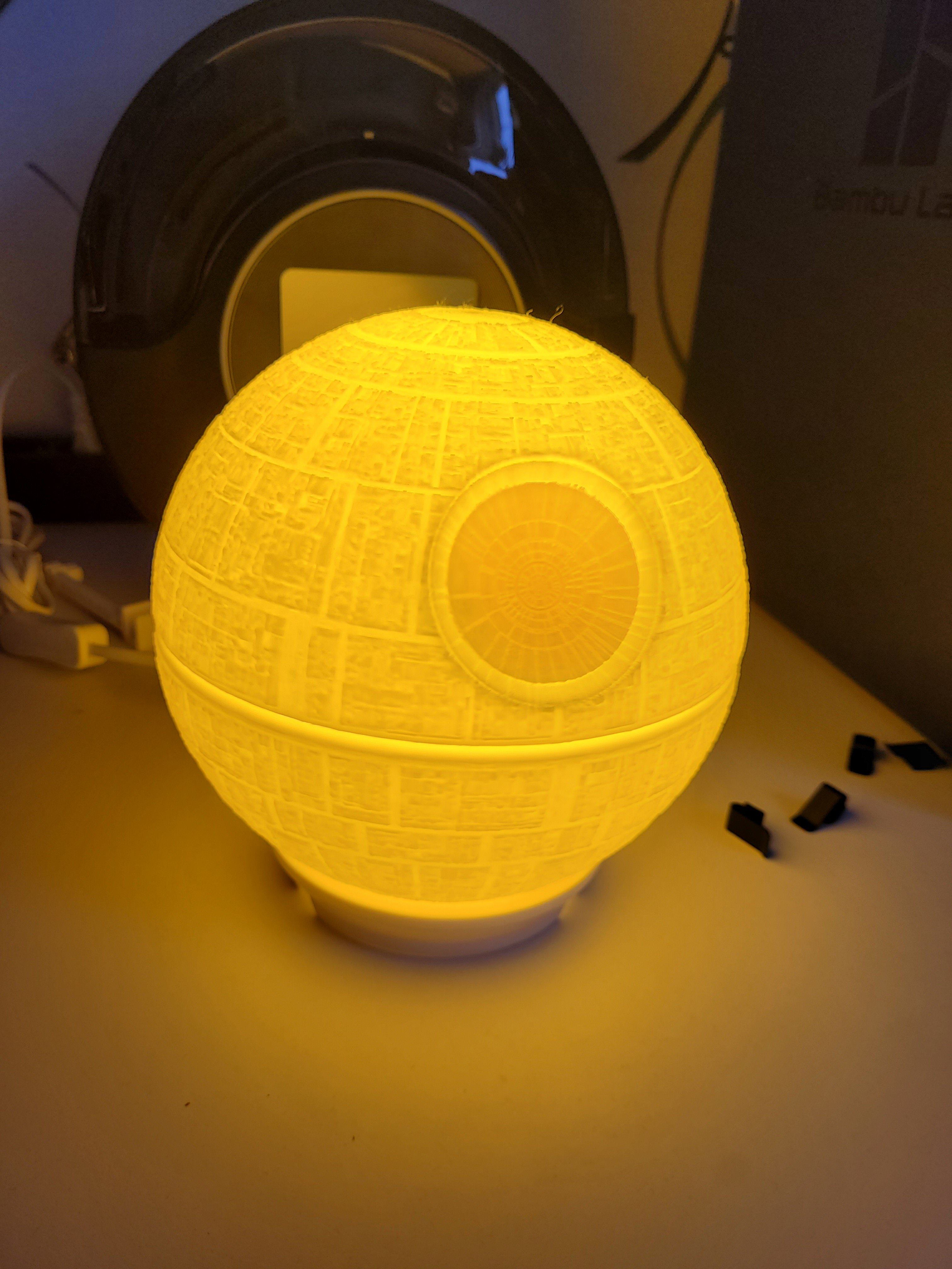

Todesstern Lampe mit Lampeneinsatz FADO 17cm von IKEA.

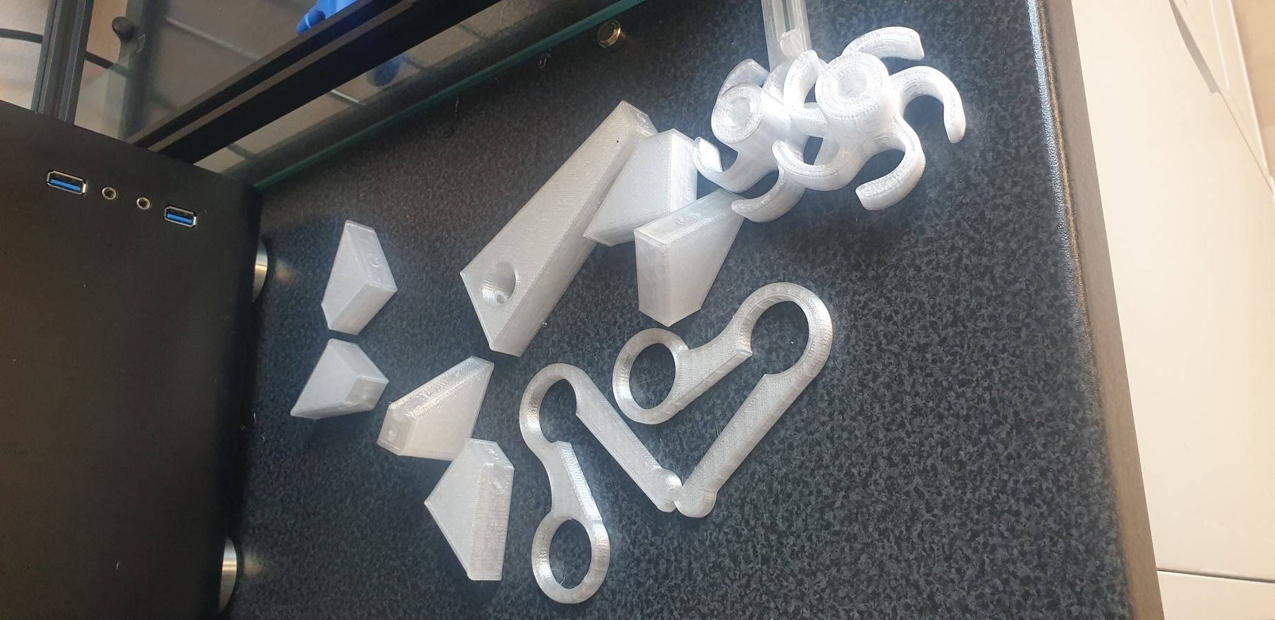

Ich drucke gerade meine erste Eigenkonstruktion. Zusammengesetzt gut 1KG. Ich freu mich drauf da es das Teil nicht zu kaufen gibt. Viel dabei gelernt. Auch nervlich :ROFLMAO:

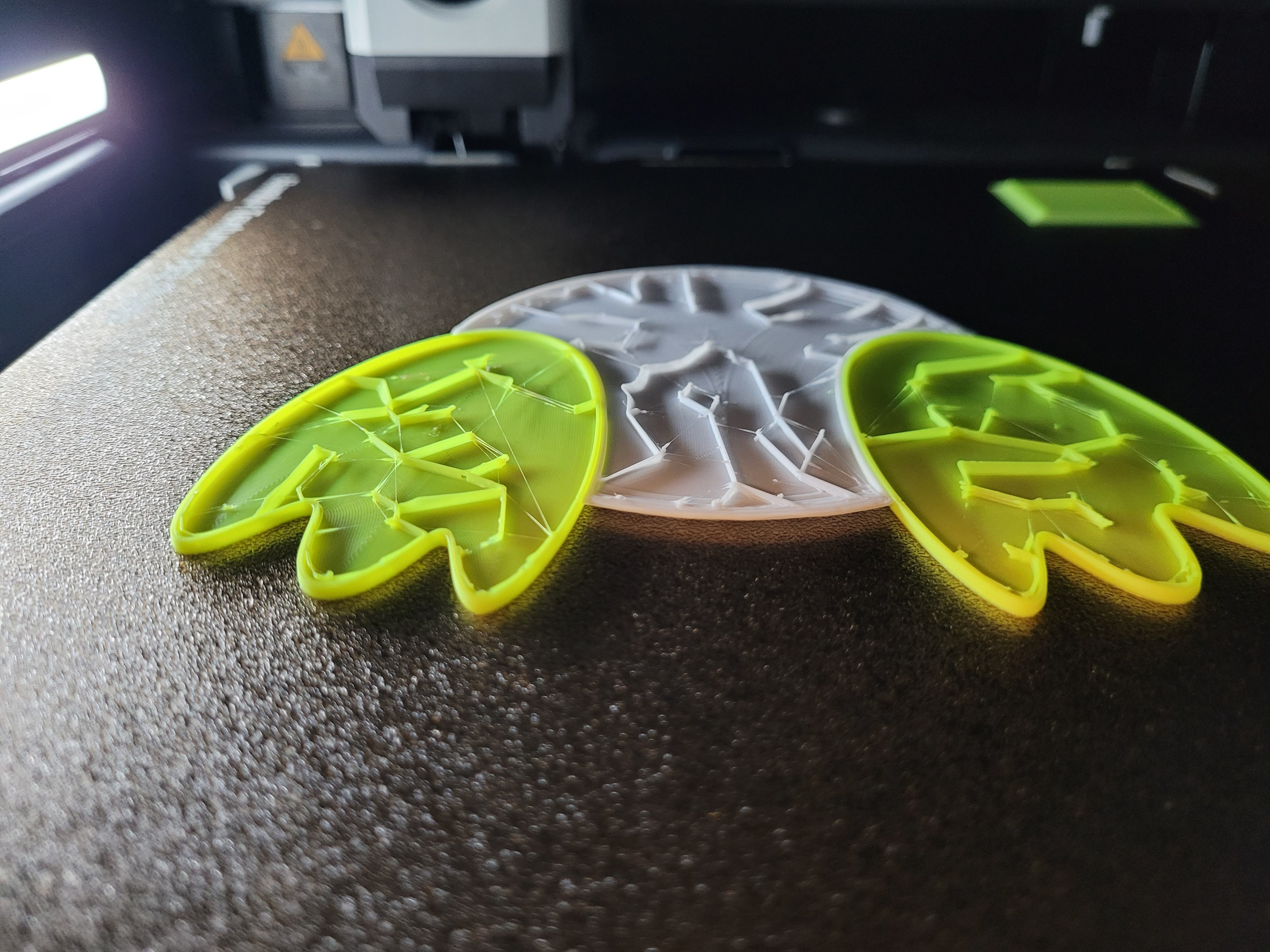

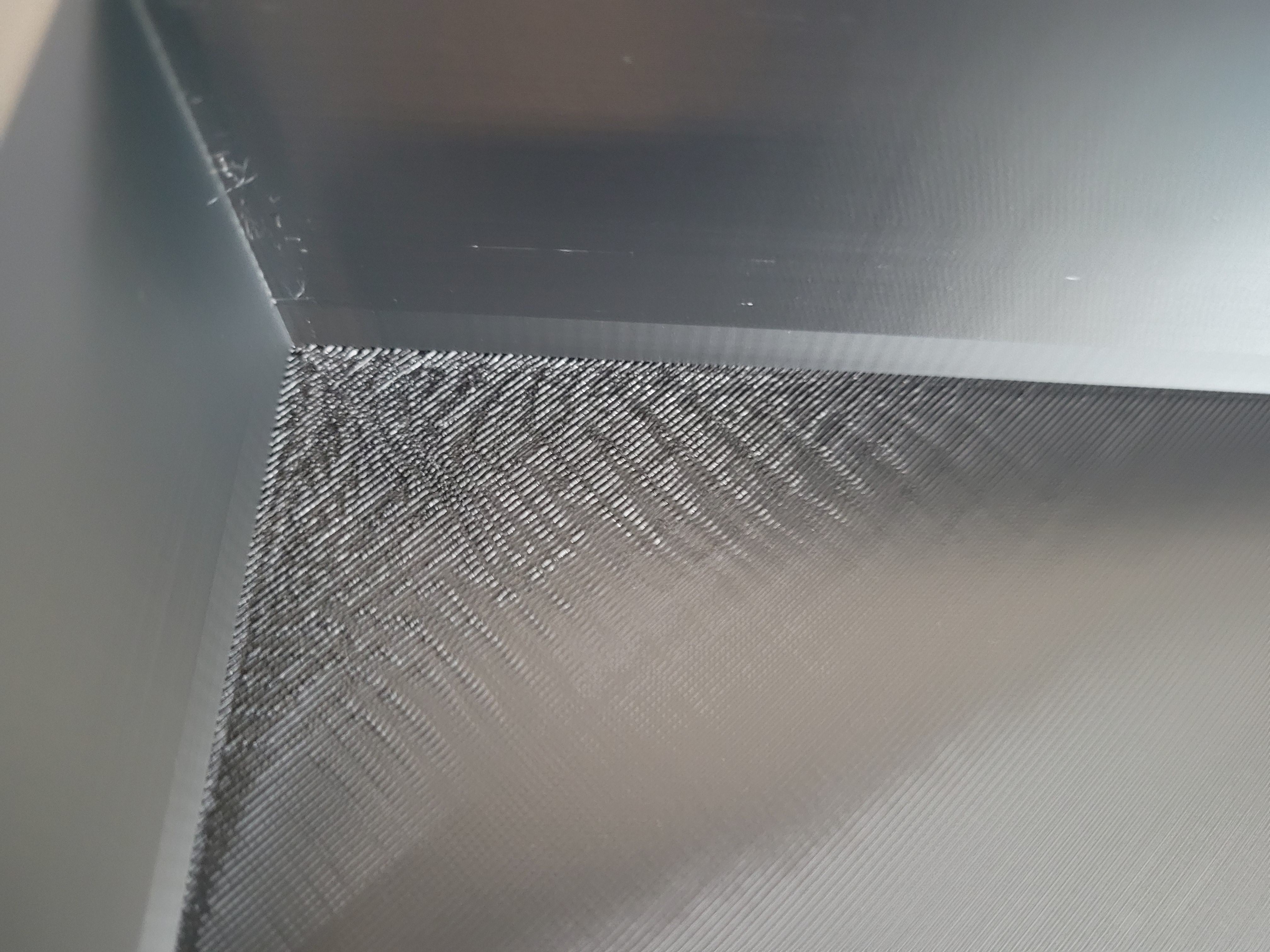

Das hier ist übrigens das erste Teil von 4. Wie kommen diese Ecken zustande ? Was könnte man optimieren ? Zum Glück ist das die Unterseite und daher egal. Gedruckt habe ich Sunlu PLA mit 215 Grad. Lüfter an, Tür halb offen.
Die schlimmen Stellen sind zur Rückwand des Drucker gerichtet.

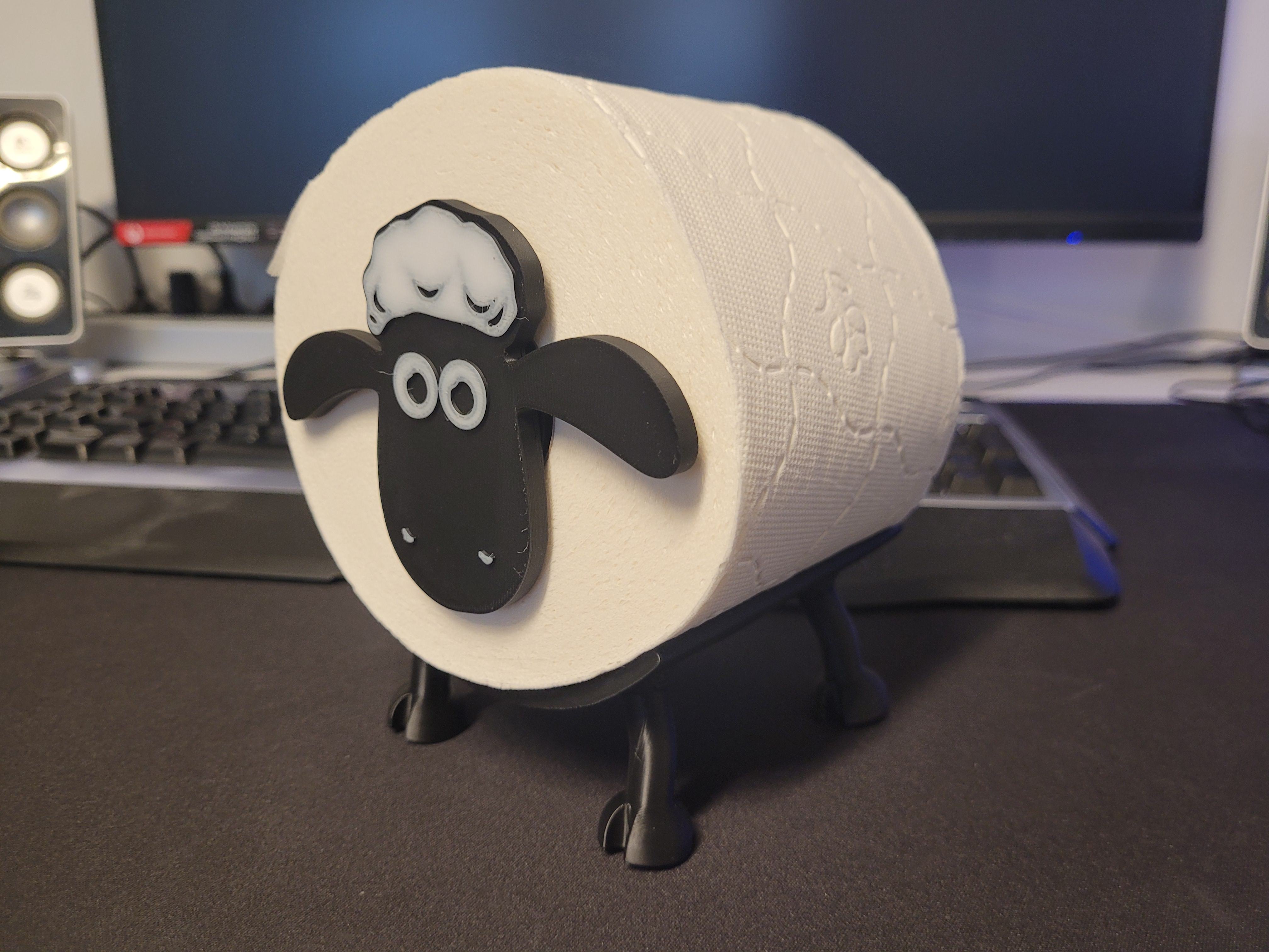

Das Klo Schaf
Wie geil sieht das denn aus 🤣🤣
Dein Druckbett wird wohl sehr krumm sein daher die Ecken. Mal neu kalibriert?
