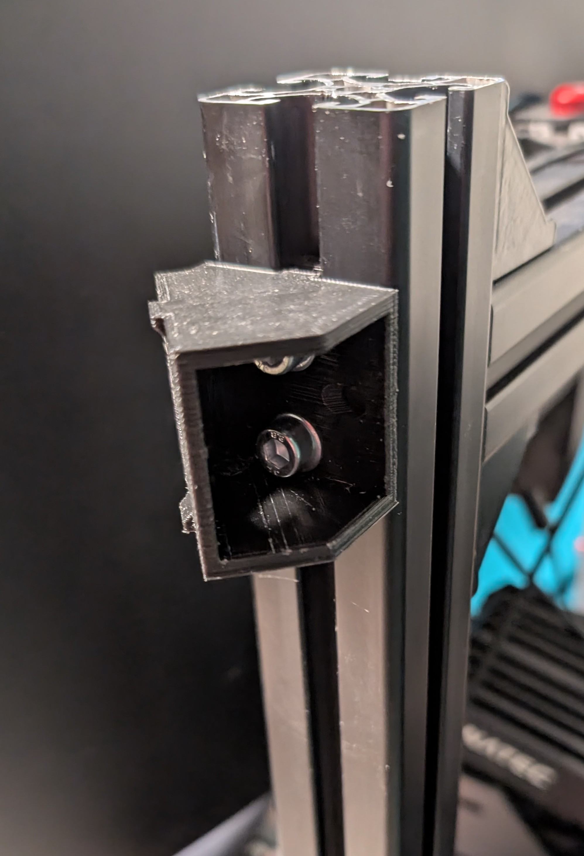

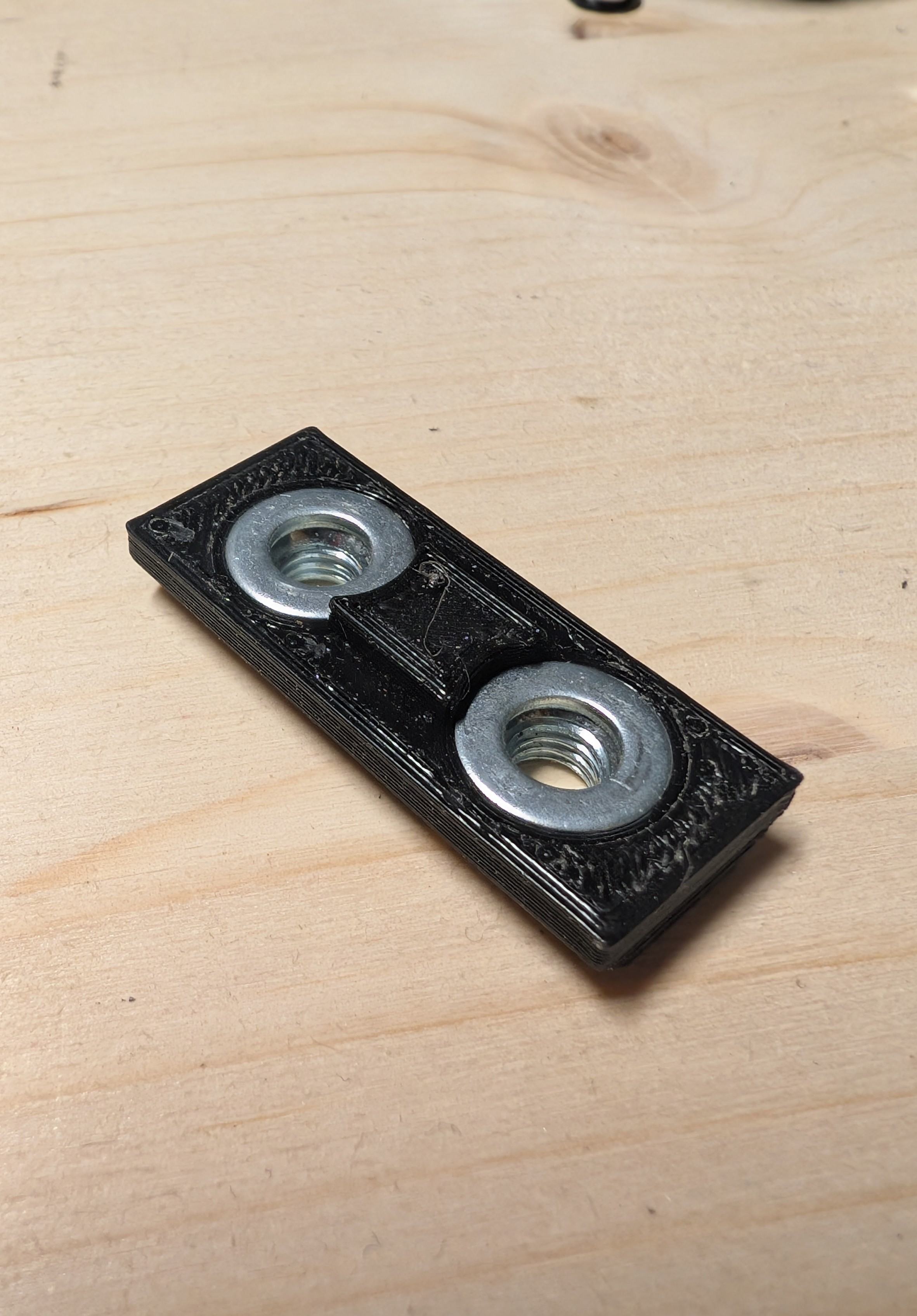

45° Winkel für 4040 Profil. Eine Seite 2 6er Löcher, Gegenseite 1 8er Loch zur Verschraubung direkt mittig ins Profil. Passend dazu nen nutenstein mit M6 Muttern.
Den Winkel habe ich mit 3mm Wandstärke gedruckt, mal schauen wie's hält, viel Last kommt da nicht drauf, nur 30cm 4040 Profil, mit ner Simflag und nen kleinen Lautsprecher.

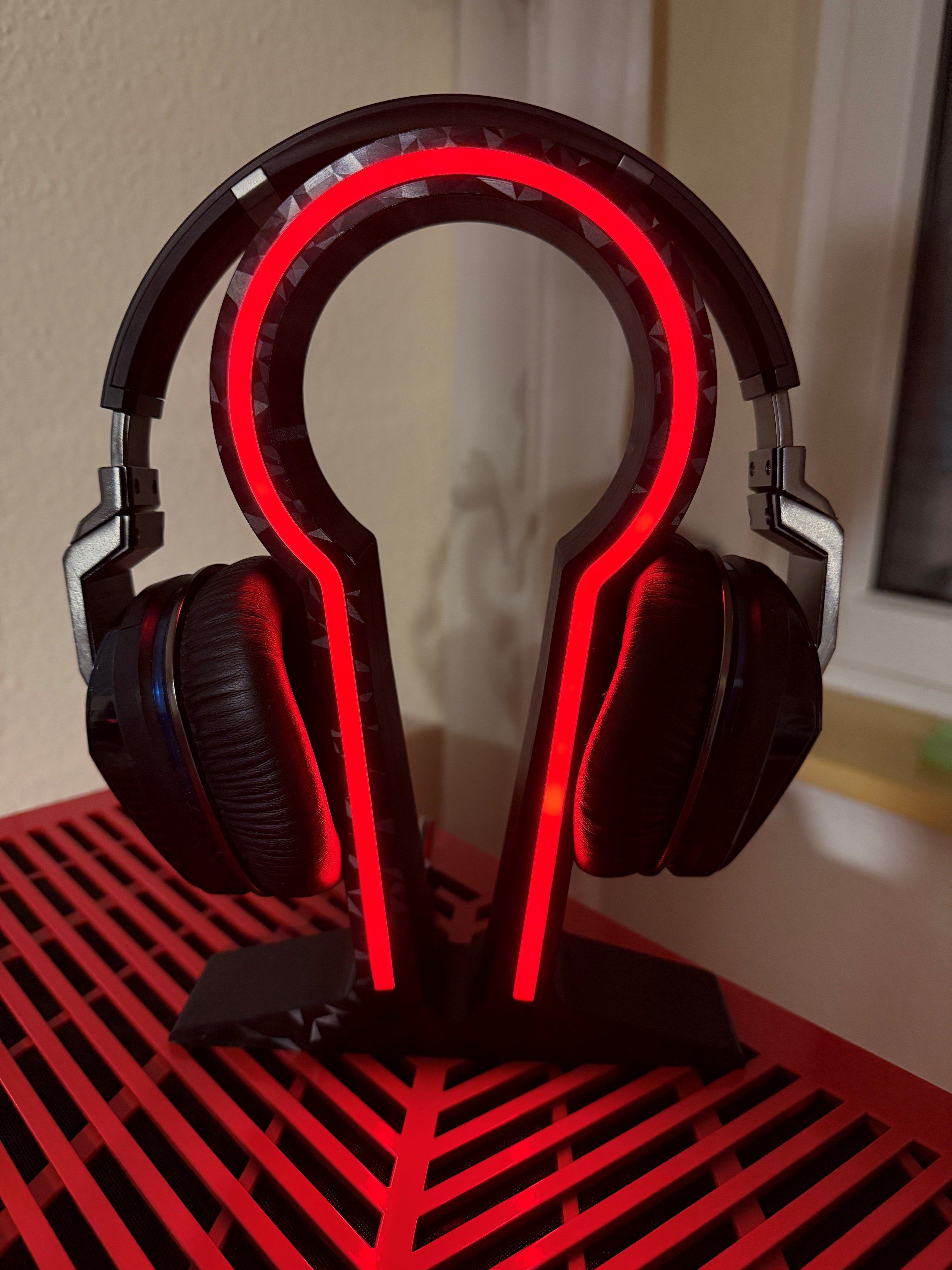

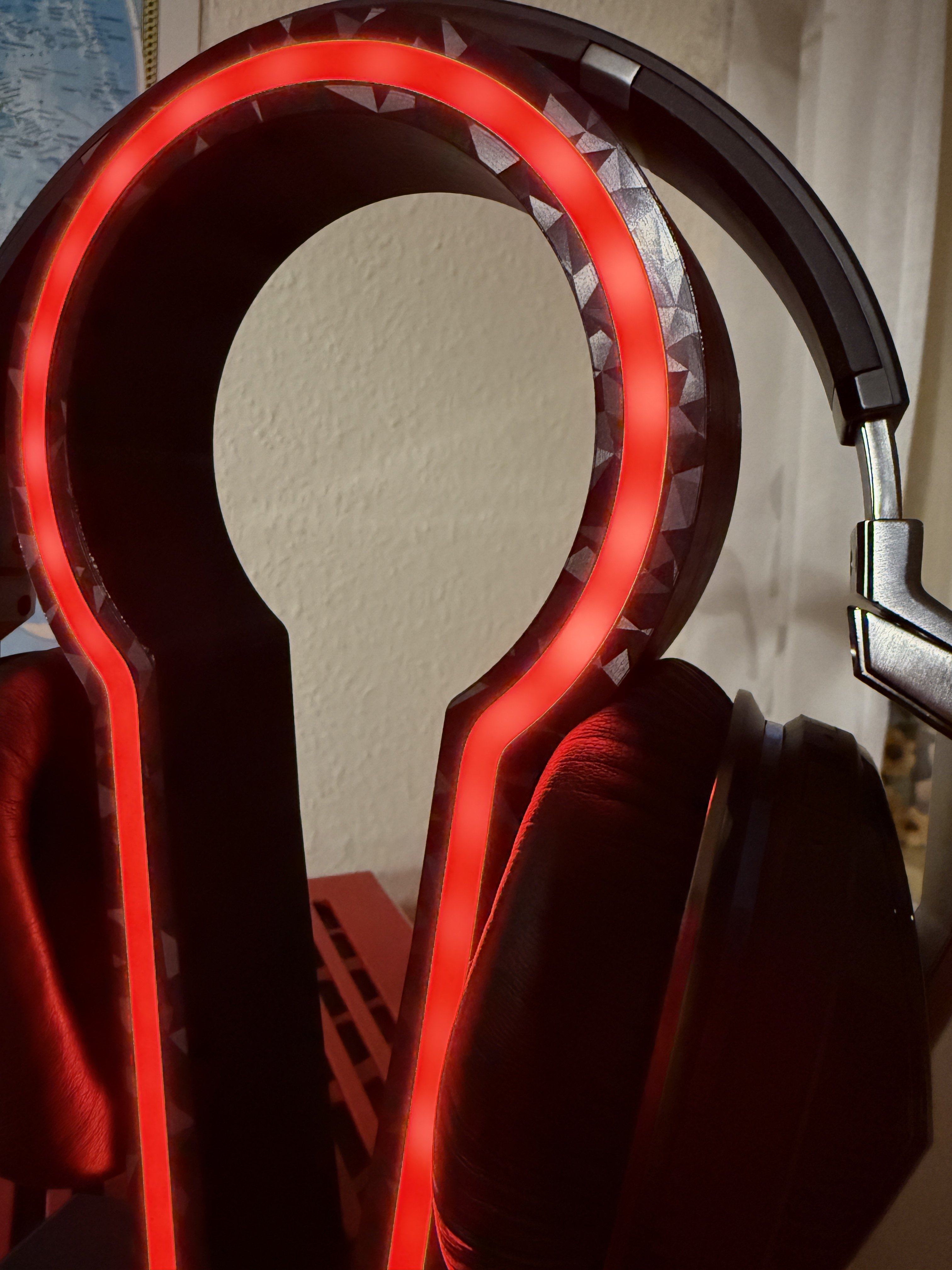

Meine KH lagen immer auf dem PC… da musste natürlich unbedingt Abhilfe geschaffen werden ;)
Habe mir diesen Halter konstruiert und der LED Streifen hat auch Verwendung gefunden.
20241210_223848152_iOS.jpg 20241210_224929369_iOS.jpg 20241210_224944773_iOS.jpg

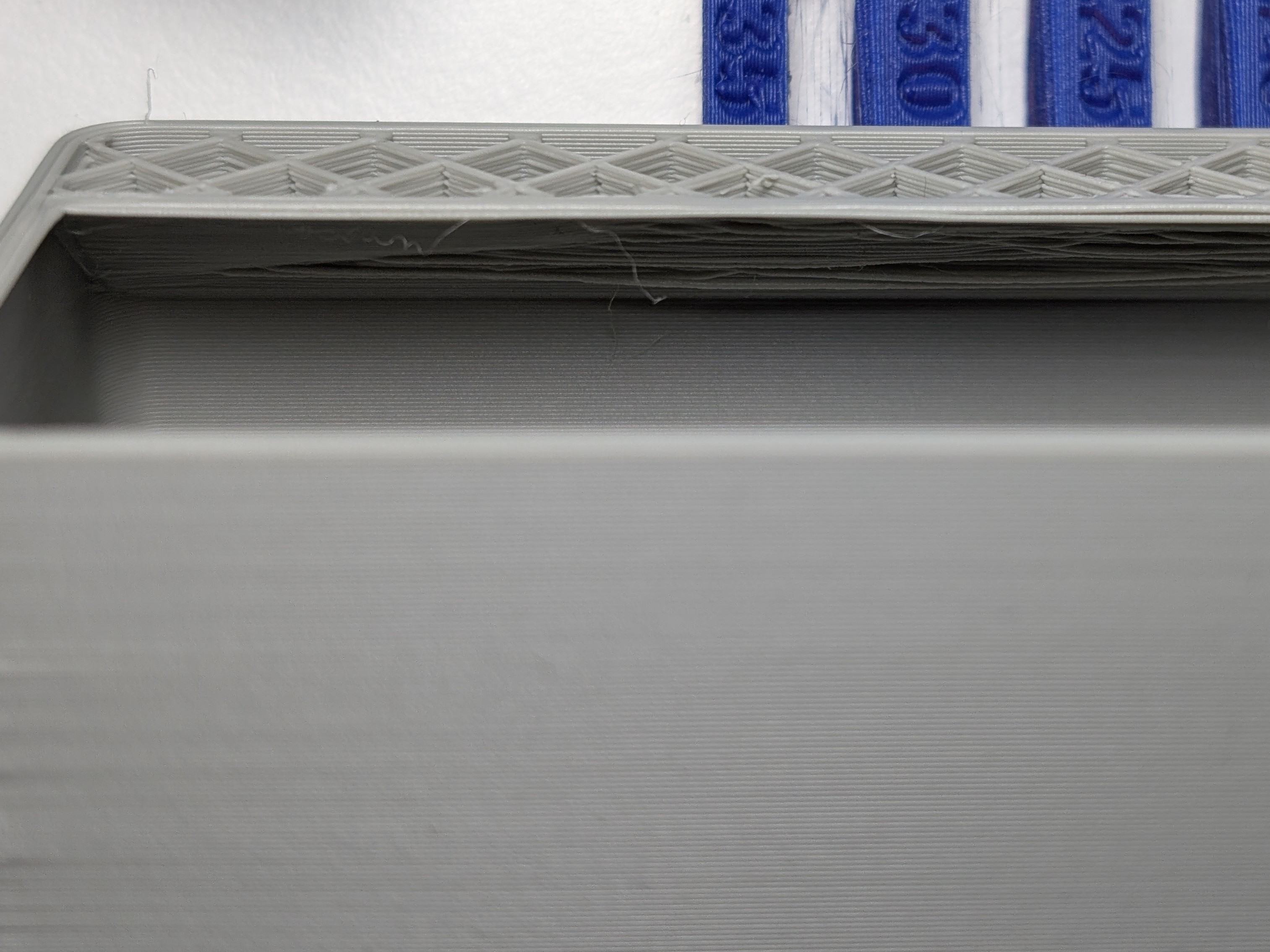

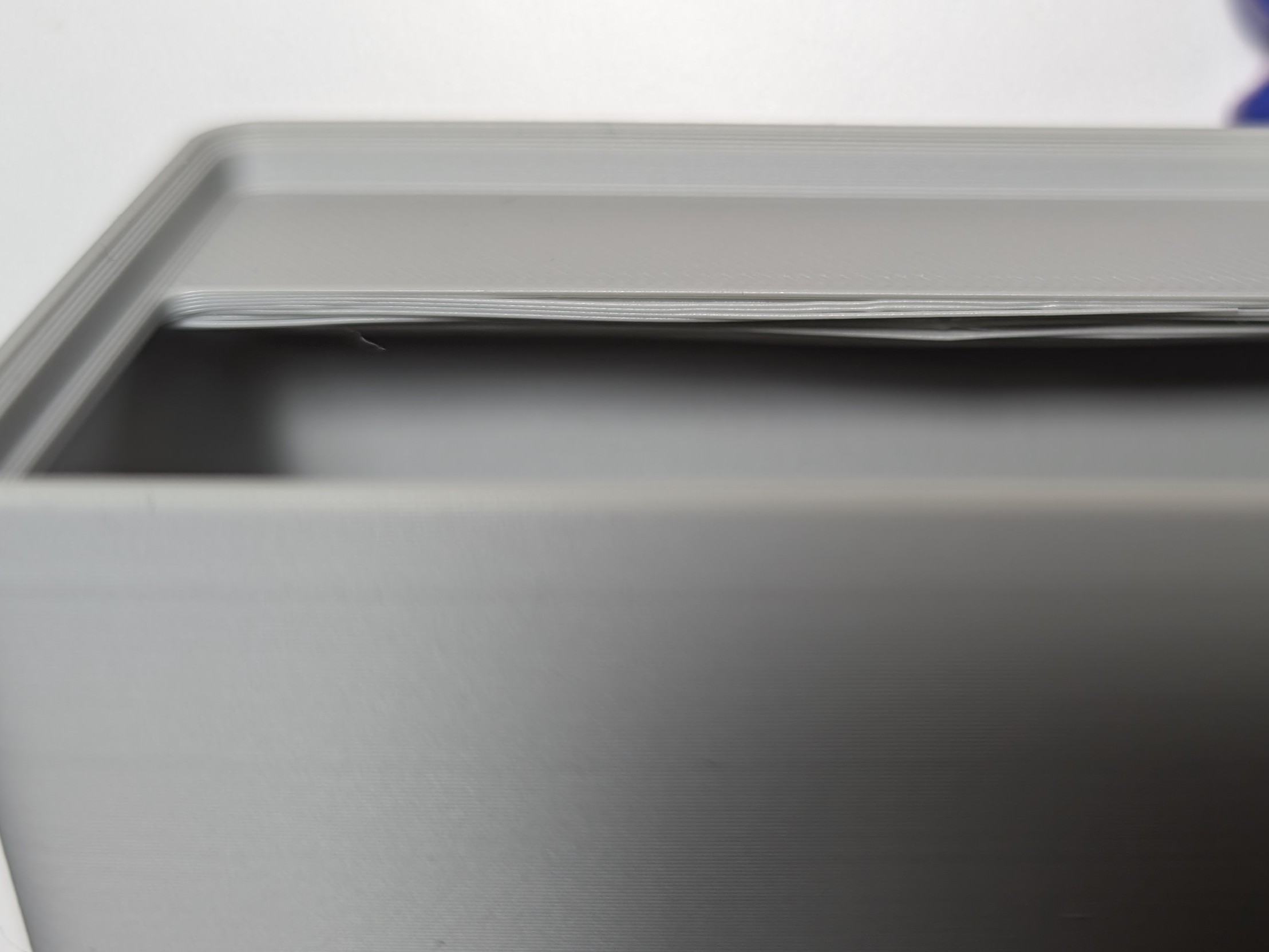

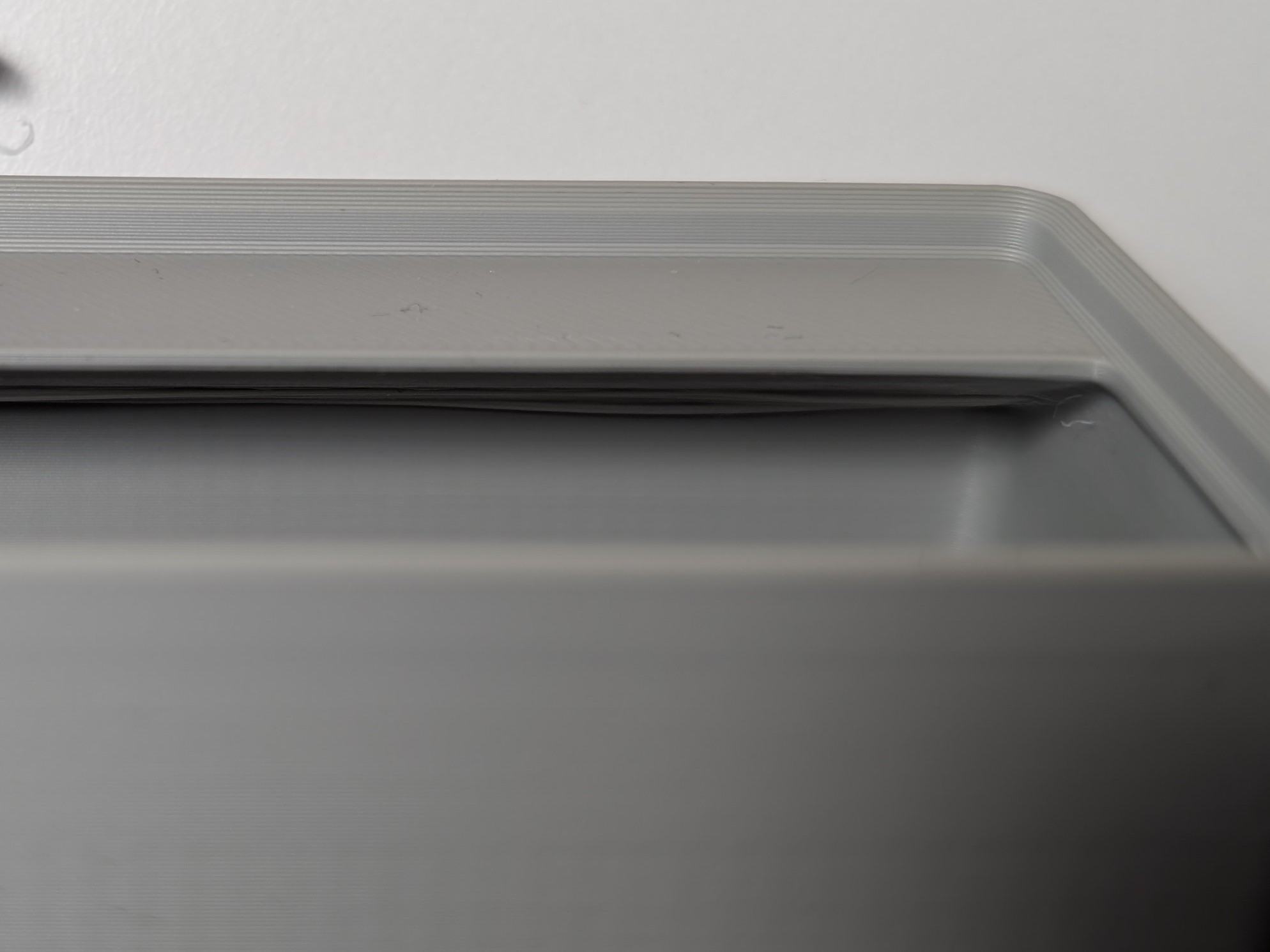

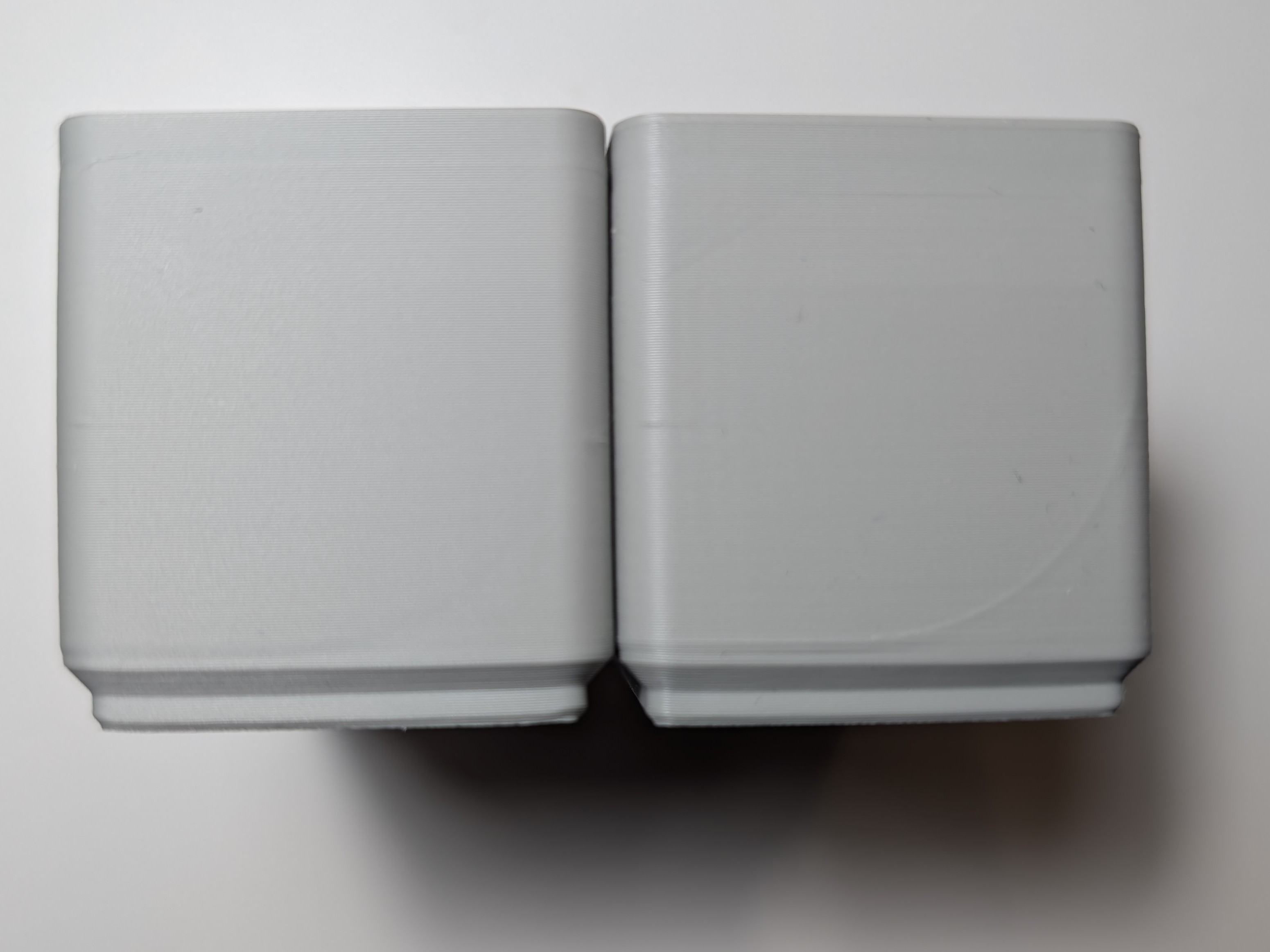

Vergleich Wanddruckreihenfolge
Innen - Außen - Innen
Innen - Außen
links: Innen - Außen - Innen
rechts: Innen - Außen

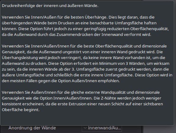

Viele Youtuber empfehlen "Innen - Außen - Innen".
Klar gibt das schönere Außenwände, aber dafür auch wesentlich schlechtere Überhänge.
Ich kenne viele YTer die sagen "Wähle Innen außen innen" wenn es passt mit Überhängen, wenn nicht wieder anders rum.
Das ist aber auch quatsch, denn "Innen Außen Innen" verschlechtert Überhänge immer, da zuerst die Außenwand und dann die Innenwand gedruckt wird.
Somit hat die Außenwand keine Innenwand an der sie hafen kann.
Das schreibt auch OrcaSlicer in der Beschreibung der Funktion:
Deshalb nicht immer alles glauben was die Influenza sagen :fresse:
Ich stelle das auch wieder auf den Orca Standard "Innen/Außen" zurück.
Wie gesagt in einigen Fällen macht das Sinn vor allem wenn du es mit dickeren Wänden die sehr schön aussehen sollen hast.
Und natürlich wenig bis keine Überhänge.
EDIT: Wenn die Außenwand also AUF eine andere Außenwand gesetzt wird
Das wusste ich auch schon vor den Influencern ;)

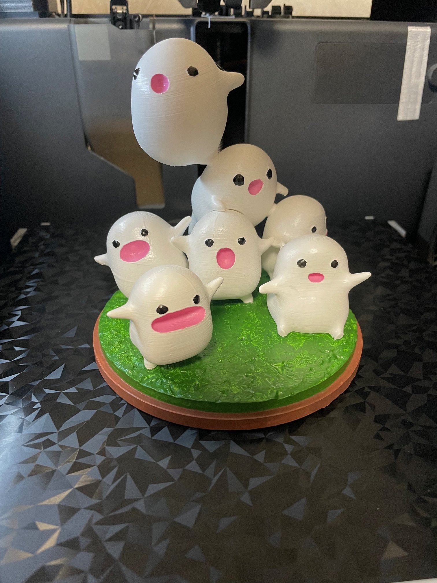

Wara Wara aus dem Ghibli Film Der Junge und der Reiher

Alles gut, ich drucke die Gridfinity Boxen nun wieder mit der alten Einstellung.
Geil wäre wenn man das per Modifier im Orca ab einer gewissen Layerhöhe einfach umschalten könnte :unsure:
Es wird immer kurioser!

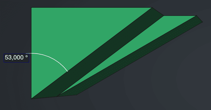

Ich habe mir nochmal meine Gridfinity Bins angeschaut und gesehen, dass die alten einen anderen Winkel haben.
Schnell nachgemessen ergibt sich 53°, die neuen haben aber einen Winkel von 60°.
Eigentlich sollte der Unterschied nur darin bestehen, das unten im Boden keine Löcher mehr sind.

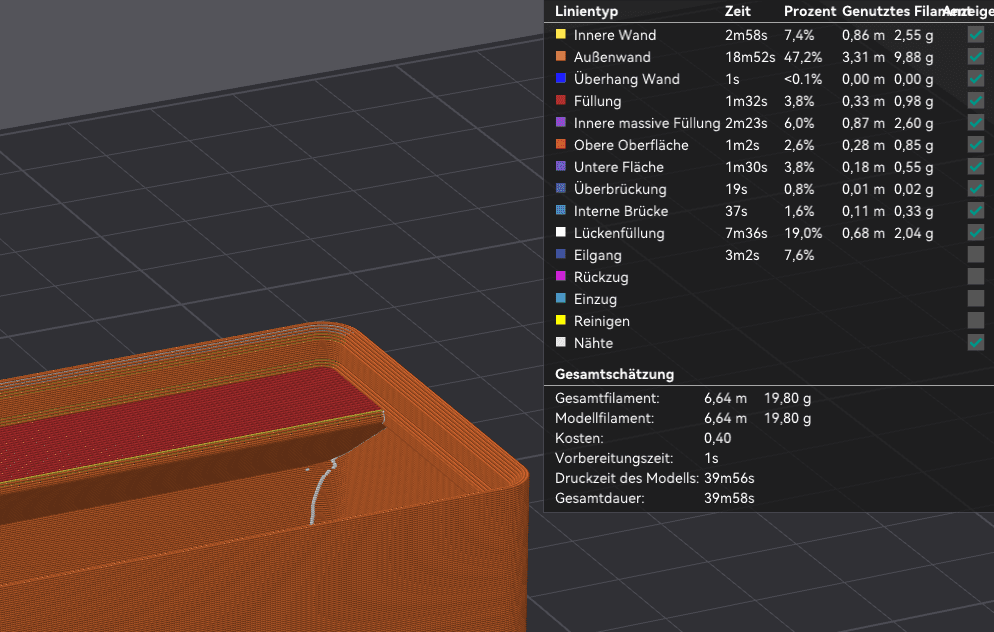

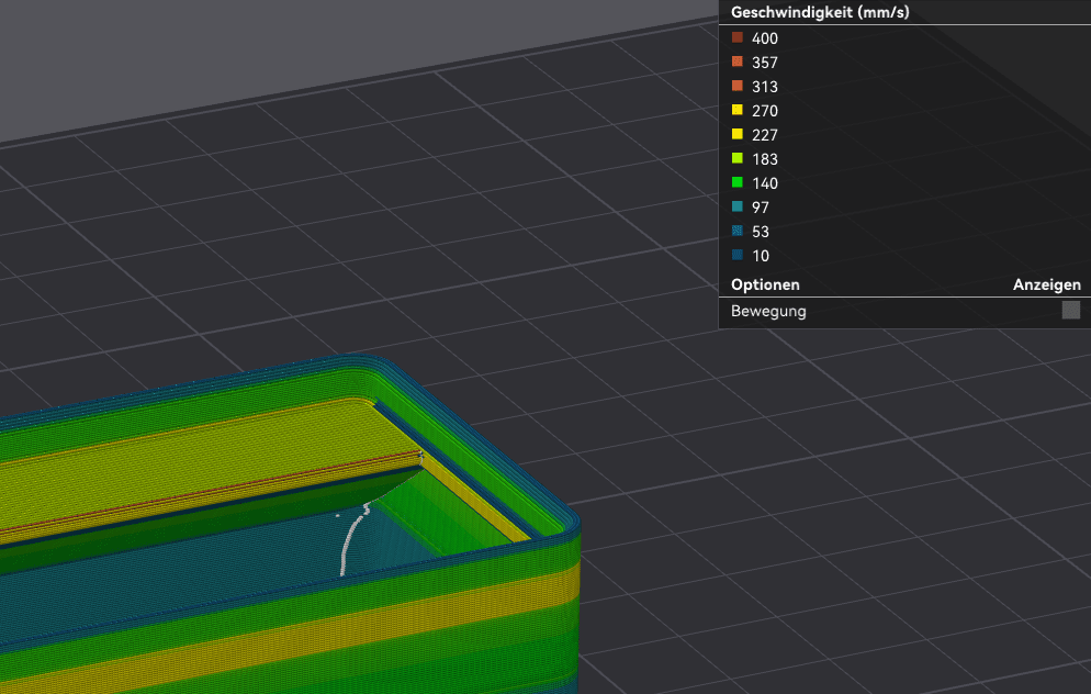

Ich drucke gerade nochmal das alte Modell (mit 53°) mit der Einstellung "Innen, Außen, Innen" um mir da dann den Überhang anzuschauen.
Edit:
Dier Überhang sieht noch schlechter aus, warum?
Weil der Orca Slicer das wieder nicht als Überhang erkannt hat und mit 140mm/s drucken will :fresse:
