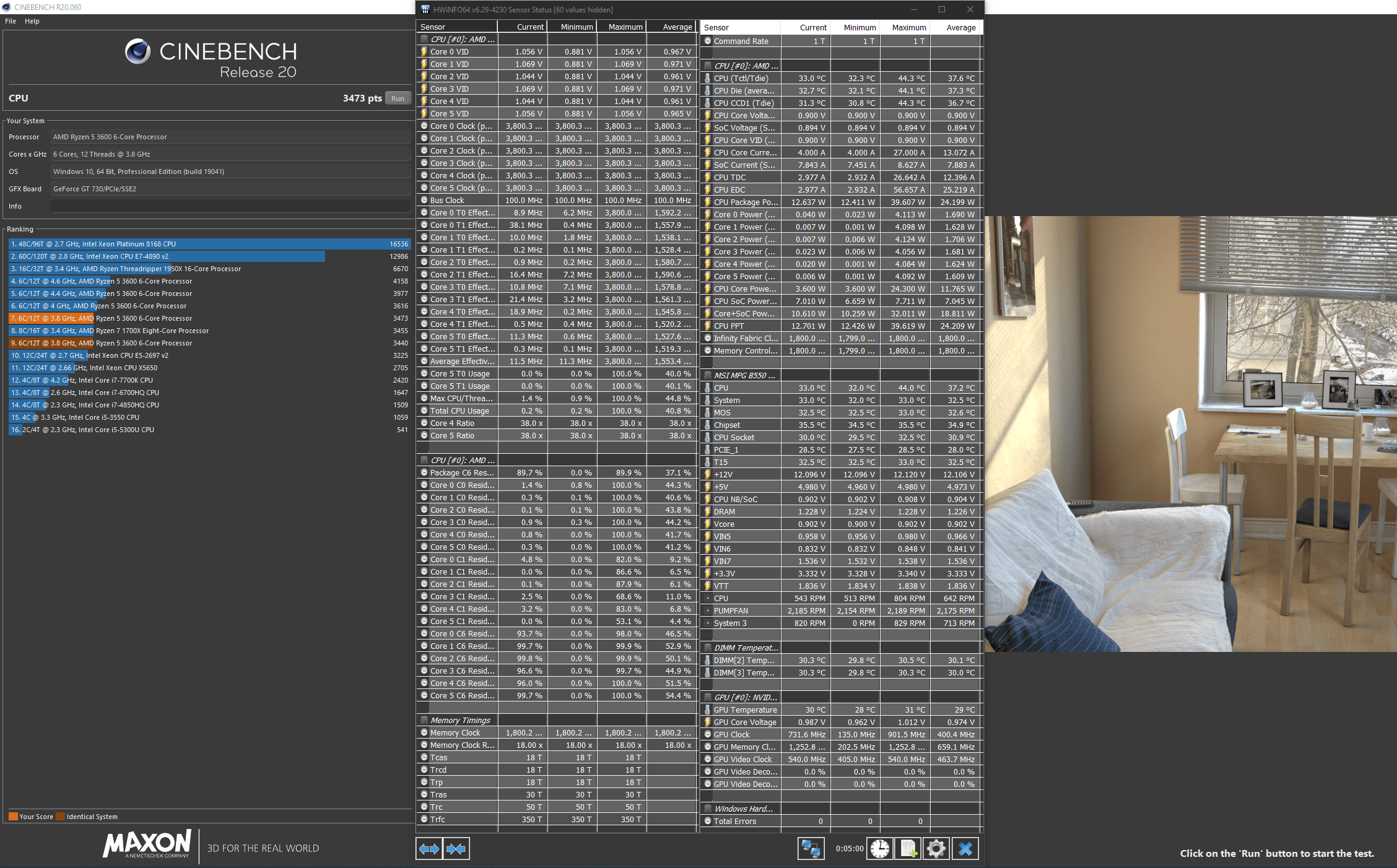

16 x 4,65 Ghz Allcore werden bei mir mittels AIO 360 im CB R20 auf 77 Grad gehalten. Beim Zocken von Cyberpunk im Modus DOS OC 4,65 Ghz Allcore (max. 50 Grad) im Switch mit PBO + SC Boost (max 55 Grad) hält sich das auch alles in Grenzen.
Das klingt top, die 5950x laufen wohl noch ein ticken besser als die 5900x bei gleicher Spannung. Mich würden direkt alle deine Einstellungen Intererssieren.
Hab vorhin mal probiert aber nur mit relativ hohen Voltages, meine CPU ist wohl was das angeht nochmal schwächer und benötigt mehr.
Aber die Temperaturen waren okay bei CB20 71 max und bei Witcher 3 mit CPU als auch GPU selten höher als 55 Grad.
Ich kühle mit ner NZXT Kraken Z63 (280er mit 2x NB eLoop 140 Pumpe 2755 rpm unhörbar, Lüfter 1500 deutlich hörbar zum benchen aber im Spielbetrieb 800-1000 rpm leicht zu hören) 22 Grad Raumtemperatur.

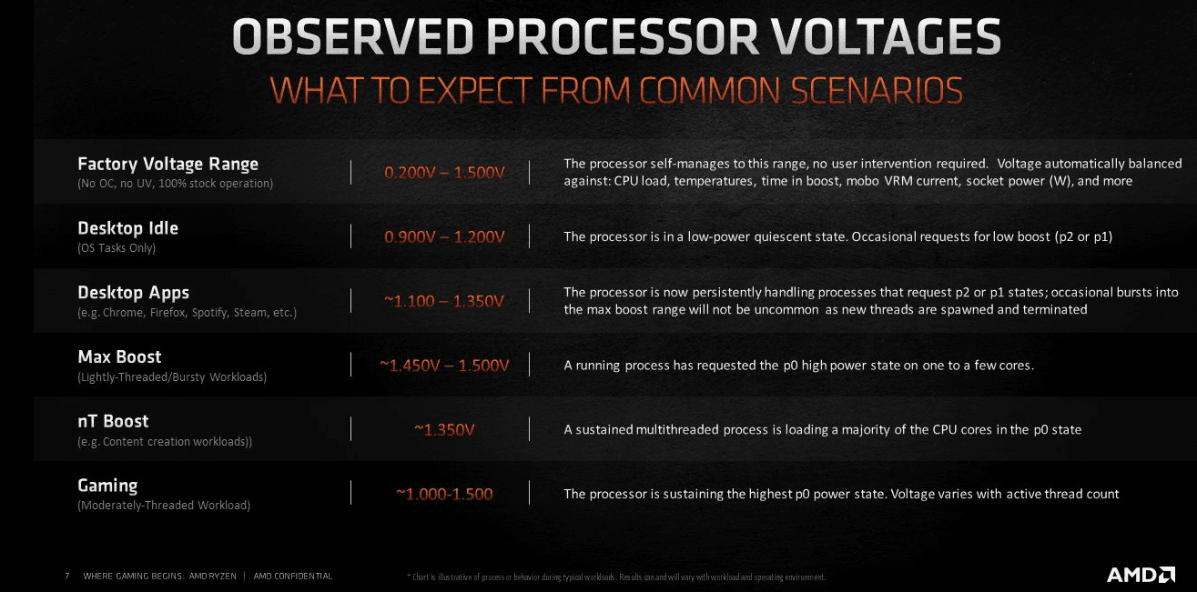

Darf man fragen bei welcher Spannung ihr eure 4.6-4.7 ghz schafft? Bin gerade selber noch am testen habe aber gar kein Gefühl wo so in etwa die Werte der aktuellen Generation liegen.
Musst mal googeln! AMD selber gibt ziemlich viel als MAX SPecs frei. Ich meine sogar 1,55V.
Ja, 1.5V. Ich meinte auch eher bei welcher fixen VCore hier die 4.6-4.7 ghz so im Mittel erreicht werden. Bin gerade bei 1.218v für 4.6ghz. 4.7ghz wollten jetzt bis 1.235v nicht laufen. An Den LLC level Schrauben hatte auch nix gebracht. Mal langsam rantasten an die Materie 😉
ACHTUNG! 1.55V sicher nicht für allcore OC. WIllste dir bzw jmd anderem die CPU grillen?^^

So einige OCler haben die Angaben direkt von AMD und Asus, die haben wohl Ahnung. Da ist mit 1,45V + 0,15 Offset max 1,55V auf der CPU.
In diesem Fall speziell auf das Asus Crosshair 8 Dark Hero und DOS OC bezogen. Ich finde interessant, wie 10 Leute auf 7 verschiedene Arten übertakten.
Hast zu viel der8auer TV geschaut^^ Hau mal die Spannung von 1.55V auf nen 16 Kerner und starte mal Prime und schau was passiert wenn du die Limits aufhebst^^
Nein, waren auch andere, ich sagte nicht, dass das sinnvoll ist, es ist nur von Asus und AMD freigegeben. Mein 5900x lief mit 1,56V stabil in Prime, aber ist auf Dauer halt keine Lösung, kostet Geld, wird warm, CPU lebt nicht länger.

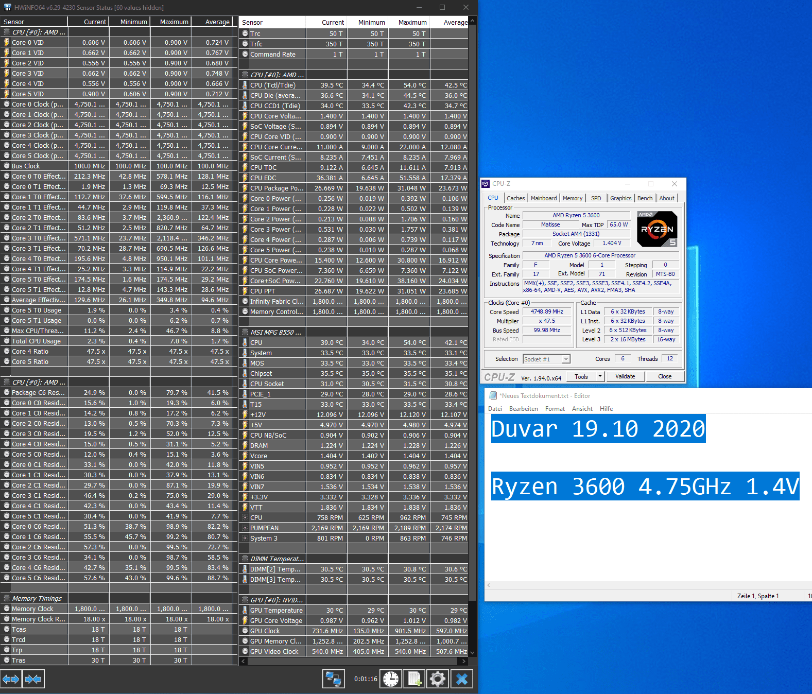

Meine CPU (3600) läuft mit 0.9V 24/7 und gut ist^^
Bin damit in etwa auf Stock Performance im CB 20 Multicore, reicht mir aktuell so :d
Ca 39.5W max in CB20 kann sich sehen lassen^^
44°C max geht ab, aber jetzt back to Zen 3 topic pls.
