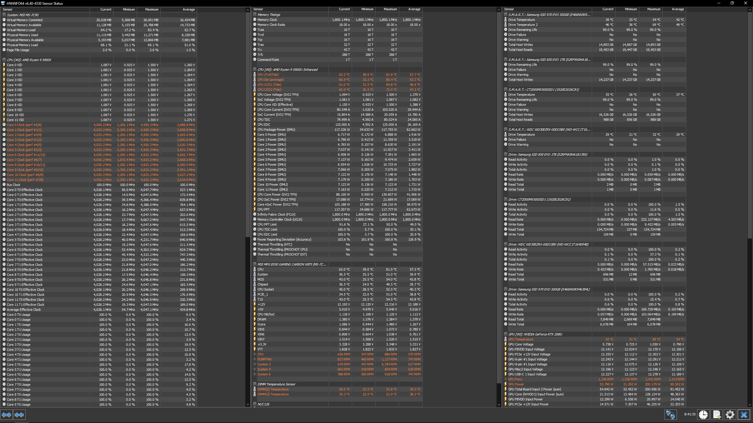

Also der 5800X läuft bei Dir zu heiß, also holst Du dir einen 5900X?
Der 5900X ist kühler als der 5800X.
Wette aber, dass er mit dem 5900X dasselbe Problem haben wird, weil es einfach an seinem restlichen Setup liegt.
Oh und wie. Gerade nochmal nachgeschaut auf cb.
Dann gib mir bitte einen Tipp wo ich anfangen soll bei meiner Hardware dammit er mit stock settings nicht instant in den temp throttle läuft wenn du sicher sagst es liegt daran?
MB: Gigabyte B550 Pro
Wakü: corsair 115i 360mm mit stock fans top in outtake installiert
WLP: Kryonaut dünn mit aplikator aufgetragen
Graka: Gigabyte 3080 gaming oc
Chipsatz treiber sowie BIOS sind beide auf dem neusten Stand und wurden mehrfach ressetet.
Laut Tests läuft der 5900x Kühler weil sich die Temperatur auf 2 dies aufteilt
@Koolada
Also mit PBO Enabled und Small FFTs (AVX an) in Prime bin ich instant bei 90°C bei dem 5900x ;) Da bleibt er dann auch die gesamte Zeit und man kann zuschauen wie der Allcore Boost von 4.4 so langsam nach unten sinkt :P
Alles eine Frage des Szenarios.
In anderen Lastszenarien hält er 4,5 Allcore permanent. Ich fahre ihn aktuell im 95W Eco Mode. Geht schnell, deutlich kühler und immer noch mehr Performance als man braucht aktuell ;)
Wenn das Bios mal ausgereift ist, kann man sich dem Curve Optimizer und den PPT etc. Limits widmen.
Insofern erwarte nicht zu viel, wenn du vom 5800x wechselst.

Was hast du denn für einen Kühler und welche WLP?
Wie sieht es bei dir im Cinebench R23 aus?

@Koolada
NHD15s mit zwei Lüftern und Arctic MX4. Aber die Wärmeleitpaste wird bei Zen3 vermutlich 0,0 Unterschied machen ;)
Das ist während CB R23. Durch den Eco Mode hängt man halt gut im TDC und EDC Limit.
Das ist ein nicht zu unterschätzender Faktor. Es ist wohl eher suboptimal die warme Luft im Gehäuse über den Radiator der CPU abzuführen.
Ich hatte vor kurzem auch meine AIO als exhaust oben drin.
Mit dem 3700X machte das auch nie irgendwelche Probleme, doch mit dem 5900X bin ich da ganz schnell über 80° gekommen beim Spielen.
Bei Cinebench sah das alles noch sehr gut aus mit 65°, doch sobald die Grafikkarte dazu kommt und die Luft erhitzt, ist Schicht im Schacht.
Nachdem ich den Radiator an die Seite gebaut habe, sind die Temperaturen beim Spielen, je nach Spiel um 10-15° gesunken.
Also bevor man groß Hardware tauscht, könntest du auch den Radiator anders platzieren.
Danke für deine Kommentar das steht für mich morgen auf der Agenda sobald das lian li dynamic morgen aufschlägt.
Leider sind auch meine wunschlüfter grad mal wieder vergriffen aber erhoffe mir trotzdem Besserung. Das 500er be quiet Gehäuse ist einfach nur klein hatt keinen guten airflow und der radiator passt eigentlich auch nicht wirklich da rein. Mit meinem alten Intel und Luft Kühler war das auch nie ein Problem aber der hatt auch alles seitlich rausgejagt und nicht durch die kleinen Schlitze oben.
Villeicht hatt sich mein Problem ja morgen erledigt wer weiß was ein paar Grad wassertemp durch besser kühlung des radiotors bewirken können, gerade aufs Gaming bezogen worauf es in meinem Fall ja ankommt.
Ich denke die graka wird auch gut Hitze nach oben transportieren da geb ich dir recht nur weil sie auf 50c läuft heisst das ja nicht das die nicht das Feuer nach oben effektiv durchgibt, die verlangt nicht umsonst 300watt für sich :d
