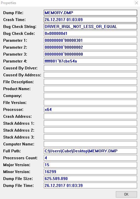

Hi Luxxer,
ich habe seid längerem das Problem, dass mein PC unterm zocken einfach das Signal nicht mehr überträgt und es hilft nur noch der Neustart (Blackscreen statt Bluescreen). Sobald dies passiert (kann oft mehrere Stunden am Stück spielen) passiert es im Minutentakt. Erst ist es nur bei Destiny 2 aufgetretten, dann auch bei Overwatch und Warhammer. Ereignissanzeige bringt meist 4101 "Der Anzeigetreiber "nvlddmkm" reagiert nicht mehr und wurde wiederhergestellt."
Was hab ich bereits gemacht:
-Treiber alle aktualisiert und auch verschiedenste Versionen getestet.
-4 Cleaninstalls auch mit verschiedenen Win 10 Versionen.
-Ram ausgebaut und nur 2 statt 4 reingemacht, da ich ein Hitzeproblem vermutet habe, hat erst ne Woche geklappt und jetzt wieder selbes Problem egal ob Raumtemp bei 18 oder 24 Grad liegt.
-Neue SSD gekauft und nur diese verwendet --> selbes Problem.
-sfc /scannow bringt keine Probleme
-Tempprobleme schließe ich aus, da WaKü bei 35°C sowas bleibt.
-Grak getaktet und auch wieder nicht.
-Energieoptionen alles gemacht was im Internet kursiert.
-Viel geweint
Was kann ich sonst sagen:
-Ereignisanzeige zeigt wie gesagt meist "Der Anzeigetreiber "nvlddmkm" reagiert nicht mehr und wurde wiederhergestellt." an
-BlueScreenViewer zeigt mir neben der nvlddmkm.sys noch die notskrnl.exe an.
-Heute hat mein Rechner zum ersten mal eine Memory.dmp erstellt (Bild wird angehängt)

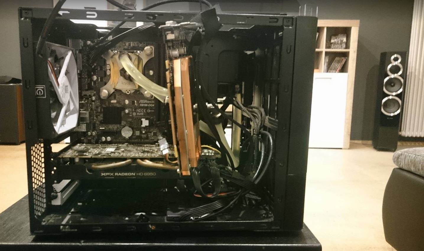

Ich werds nicht aufgeben. Hatte gestern dann den ersten Absturz nach 6 Tagen, dann direkt alle 10 Minuten und heute auch gleich beim Starten von PubG.
Heute mal neue Grak drinnen und es wird weiter probiert.

Okay ich denk es lag wirklich an der Grak, hab ne andere 970er verbaut (luftkühlung) und es läuft einwandfrei.
Werd demnächst Format C und dann noch auf Wakü umrüsten
Will ja nur bissl Feedback geben, da ich das Problem oft im Internet gefunden habe und nie jemand eine Lösung gepostet hat. Spanisch ist mir nur wieso bei Furmark keine Probleme auftretten
