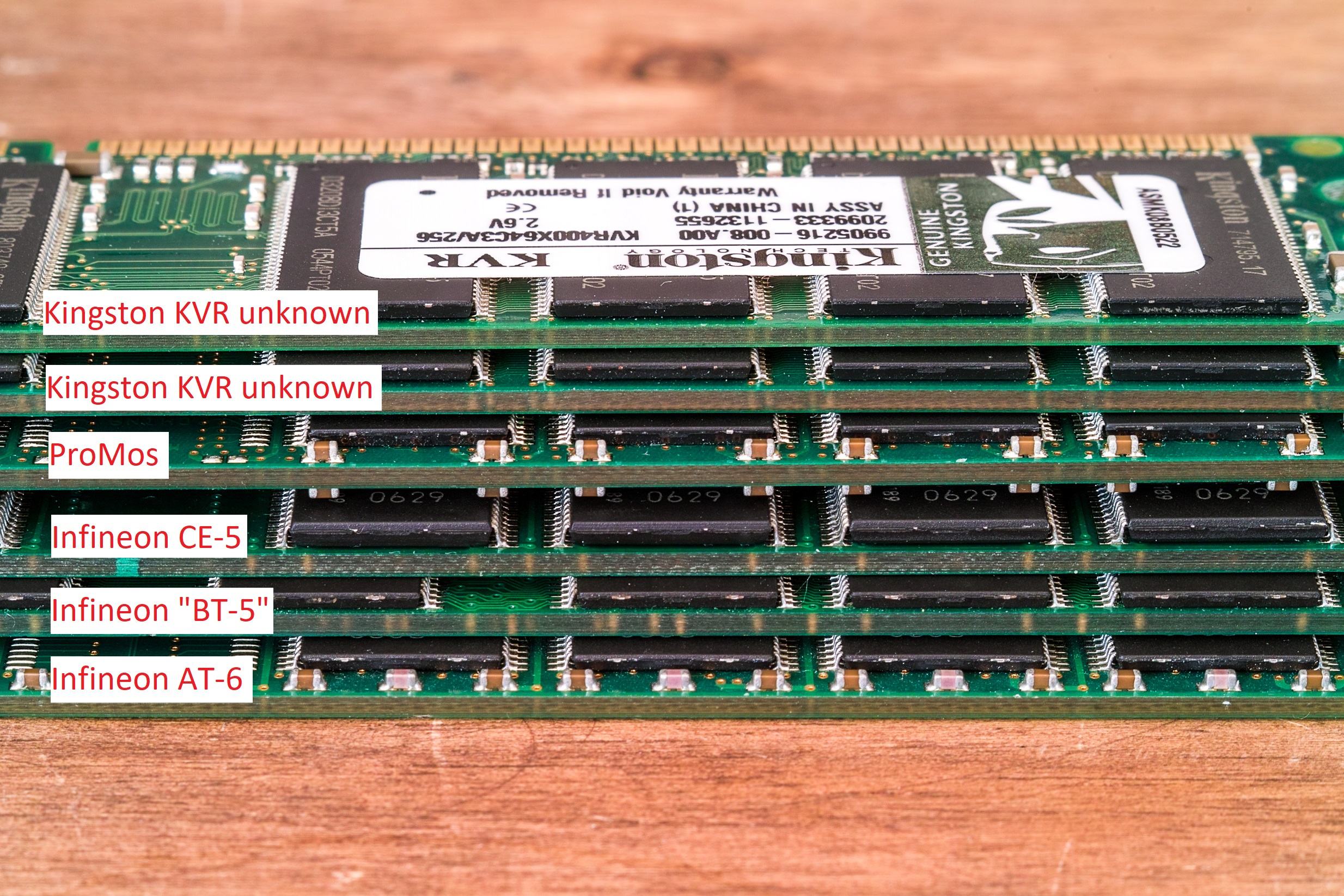

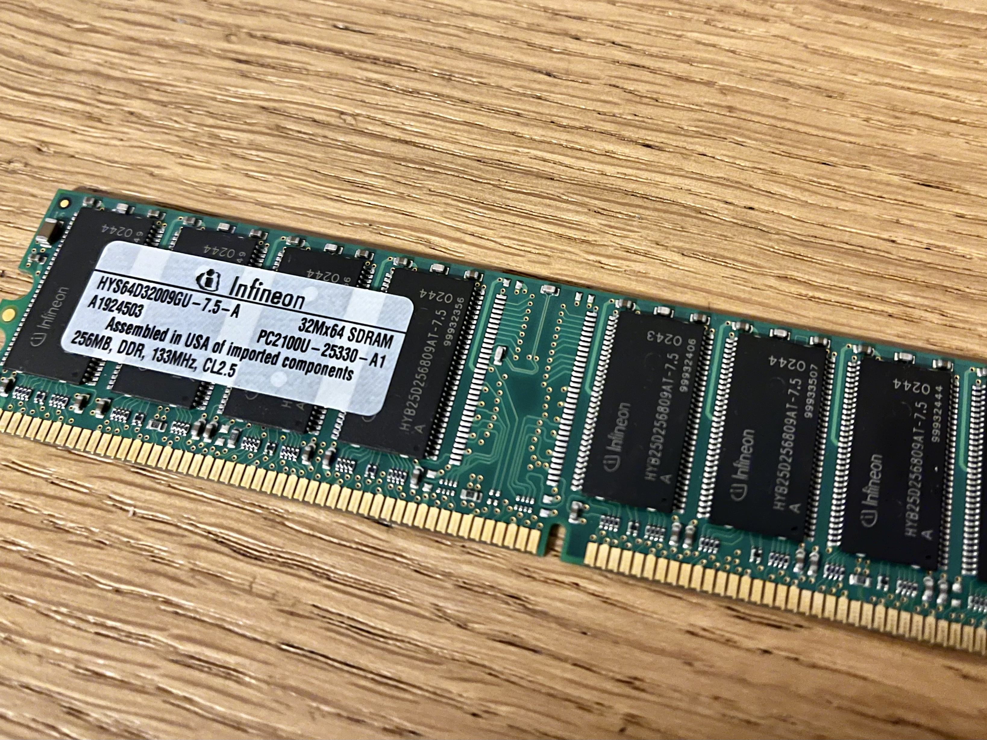

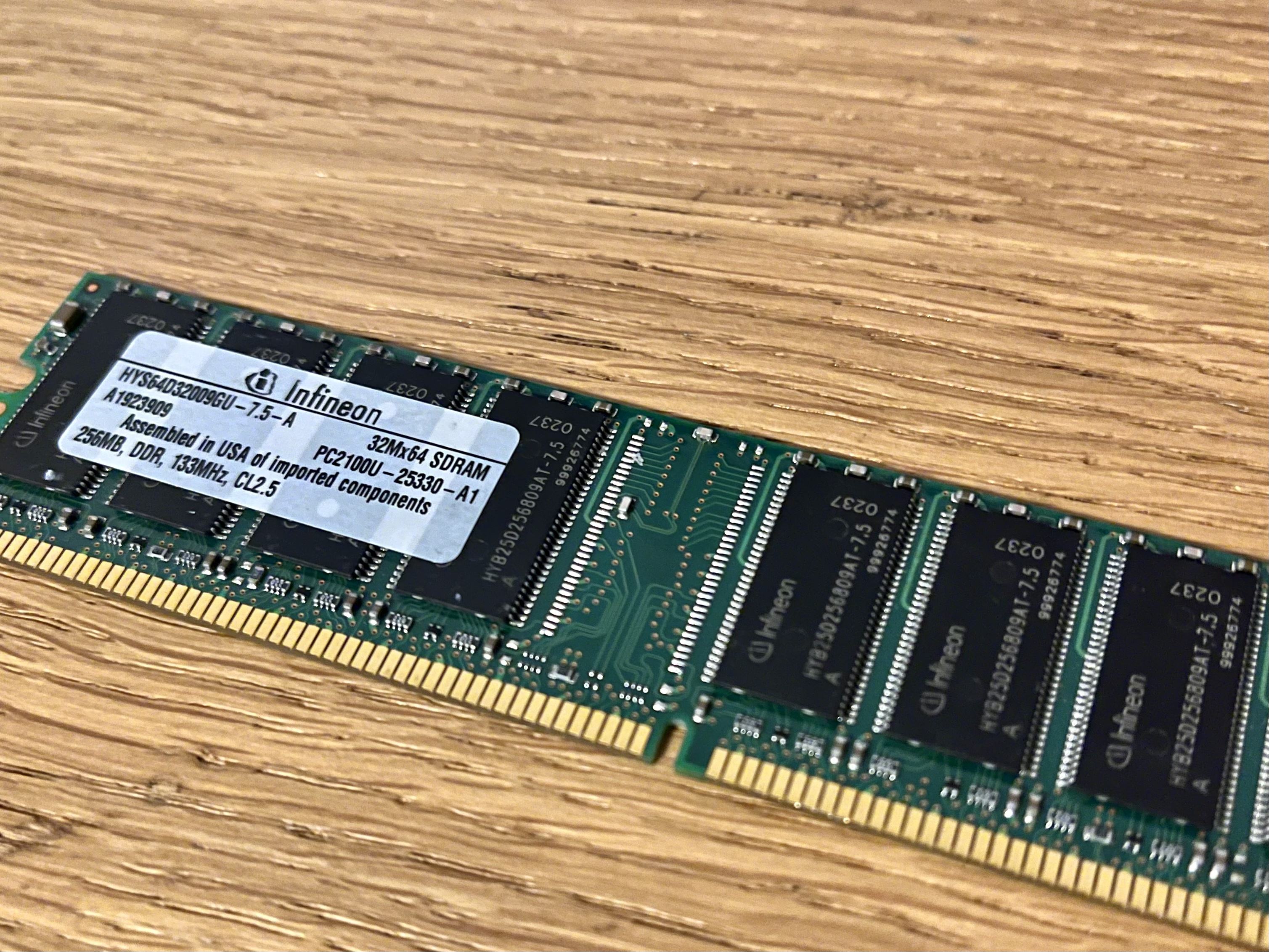

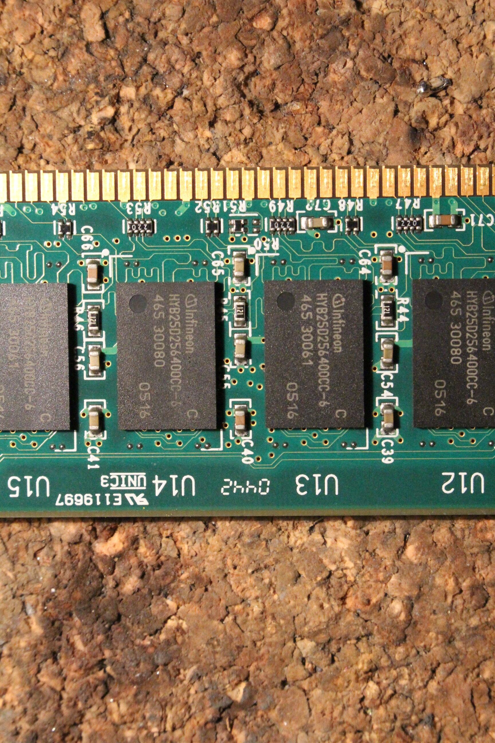

inf
Aeneon/Infineon/Qimonda
Bezeichnung von Infineon Chips:
Chip Typ und RevisionChipgröße und -breiteChip Bezeichnungtyp.OC VerhaltenAnmerkungenMerkmale des PackageBauzeitraumBild
AT-6/7.5
Revision "A"
256mbit x8HYB25D256809AT-6
HYB25D256809AT-7.5
200Mhz2-2-2-X2.8V
240Mhz2-2-2-X3V
250Mhz+2-2-2-X3.3V+
  • skaliert sehr gut mit hoher Spannung (3.3V+)
  • über 250Mhz möglich
  • gerüchteweise baugleich zu Winbond BH-6
  • unterstützt CL=2 und CL=2.5 aber kein CL=3
  • an der kurzen Kante des Chips 2 längliche Metallkanten
  • mittig im Chip zwei kreisrunde Vertiefungen
  • Loch für "Pin1" relativ klein und tief
0232 - 0311-/-

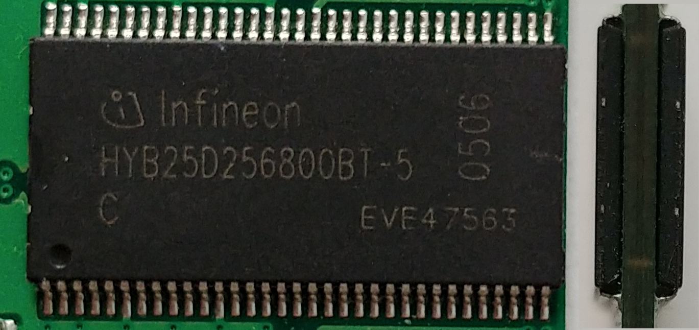

BT-5/6
Revision "B"
256mbit x8HYB25D256800BT-5
HYB25D256800BT-6
200Mhz2.5-3-3-X2.6V
0334-/-
BT-5/6
Revision "B"
HYB25D256800BT-6
200Mhz2.5-3-3-X2.8V
  • Andere Metallpunkte an der Chipkante als der 0334 Chip
0447-/-
BE-5/6
Revision "B"
256mbit x8HYB25D256800BE-5
HYB25D256800BE-6
200Mhz2-3-2-X2.8V
Aeneon0516 - 0804
Infineon-/-
Qimonda-/-
BE-5/6
Revision "B"
512mbit x8HYB25D512800BE-5
HYB25D512800BE-6
  • verfügbar von Infineon sowie umgelabelt als Qimonda und Aeneon
  • skaliert minimal mit erhöhter Spannung (~2.9V)
  • streut sehr stark bzgl. OC
CE-5/6
Revision "C"
256mbit x8HYB25D256800CE-5
HYB25D256800CE-6
-/--/--/--/-qimonda-ce5.jpg
CE-5/6
Revision "C"
512mbit x8HYB25D512800CE-5
HYB25D512800CE-6
200Mhz2-3-2-X2.8V
220Mhz2.5-3-2-X2.8V
240Mhz3-3-2-X2.8V
250Mhz+3-3-3/2-X2.8V
  • an der kurzen Kante des Chips 4 Metallpunkte paarweise angeordnet
  • Loch für "Pin1" relativ groß und flach
Aeneon0508 - 0838
Infineon-/-
Qimonda0642 - 0712
DE-5
Revision "D"
512mbit x8HYB25D512800DE-5
280Mhz+3-3-2-X2.6V
Qimonda0830
elp
Elpida

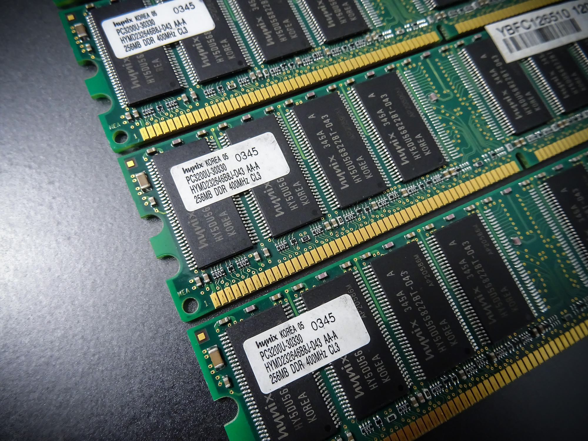

BT-D43
256mbit x8HY5DU56822BT-D43
220MHz2.0-4-4-X2.8V
250MHz+2.5-4-4-X2.8V
260MHz+3.0-4-4-X2.8V
  • skaliert ein wenig mit der Spannung (bis 3,3V?)
  • DS 4 ; SR 9 für NF2
  • laufen gut mit NF2
  • 512MBit Chips takten schlecht!
  • vier Metallpunkte paar weise angeordnet, Abstand zwischen den Punkten fast gleichmäßig
2003-2004?-/-

256mbit x8HY5DU56822DT-D43
210MHz2.0-3-3-X2.8V
250Mhz+2.5-3-3-X2.9V
250Mhz+3-4-4-X2.9V
  • werden warm
2004?-/-

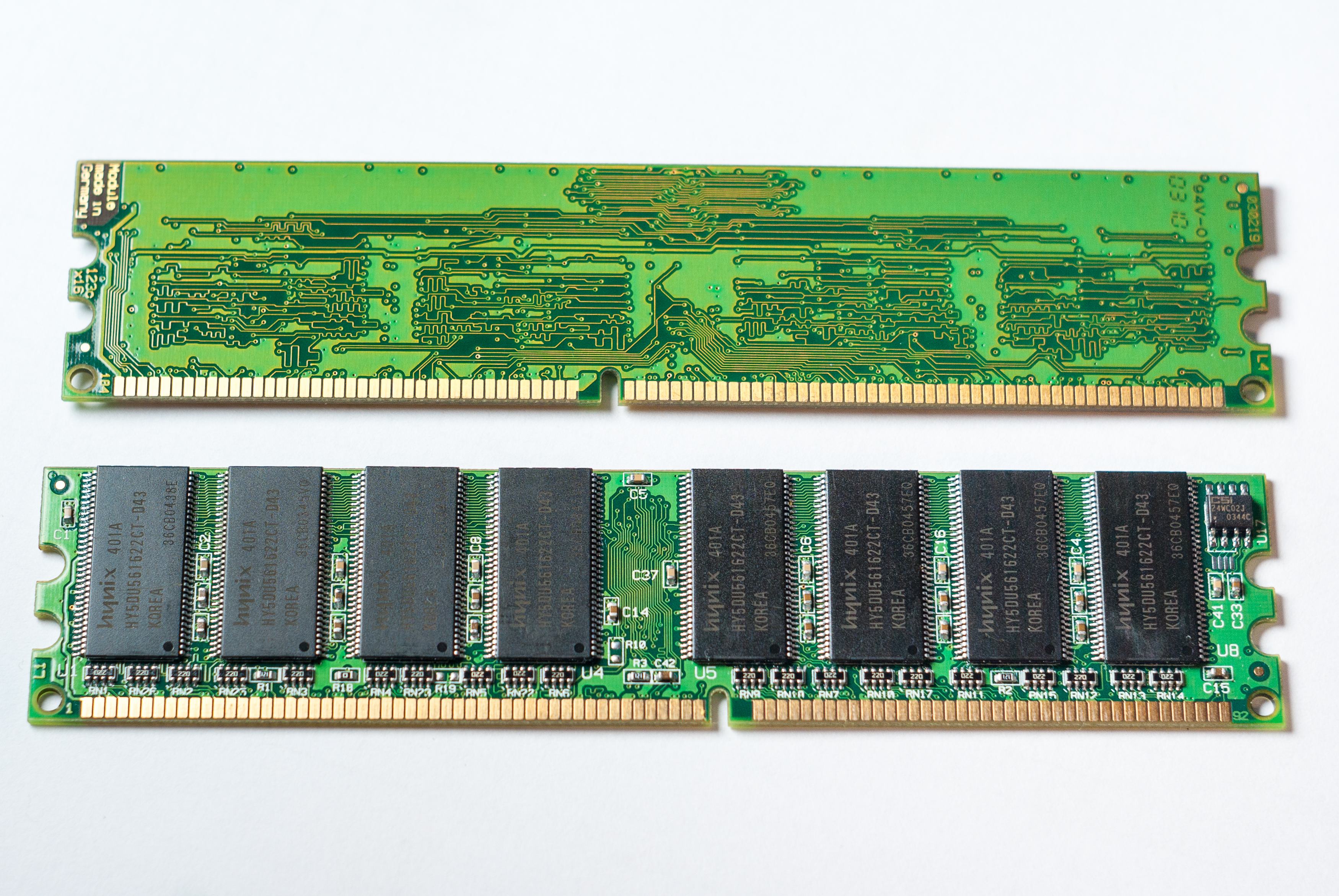

DT-D43
DT-D5
256mbit x16HY5DU561622DT-D43-/--/--/--/-hynix-dt-d43.jpg

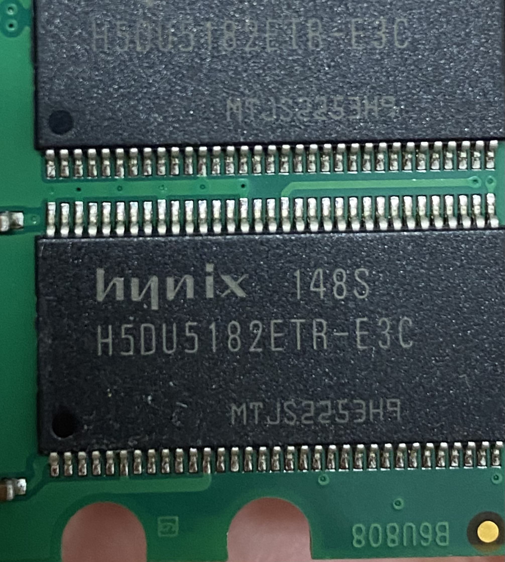

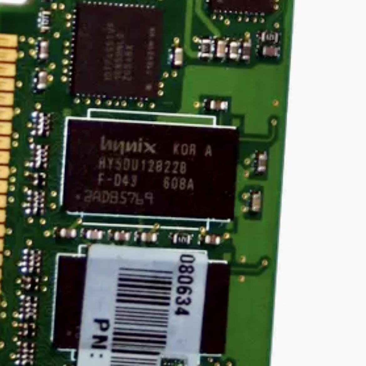

Revision "ETR"
ETR-E3C
ETR-FAC
512mbit
x8
H5DU5182ETR-E3C
H5DU5182ETR-FAC
200MHz2.0-2-2-X>2.7V
230MHZ2.0-3-3-X2.5V
270MHz+2.5-3-3-X2.7V
280MHz+3.0-3-3-X2.7V
  • skaliert kaum mit der Spannung
  • DS4; SR 9 für NF2
  • sehr selten
  • vier Metallpunkte paar weise angeordnet, Anordnung Punte anders als andere Hynix Chips
  • lead free; R= ROHS?
>2009/2010-/-
Revision "ETR"
ETR-E3C
512mbit x16H5DU5182ETR-E3C-/--/--/--/--/-

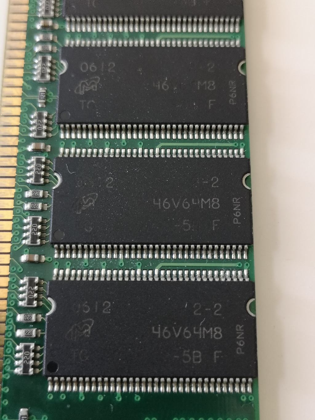

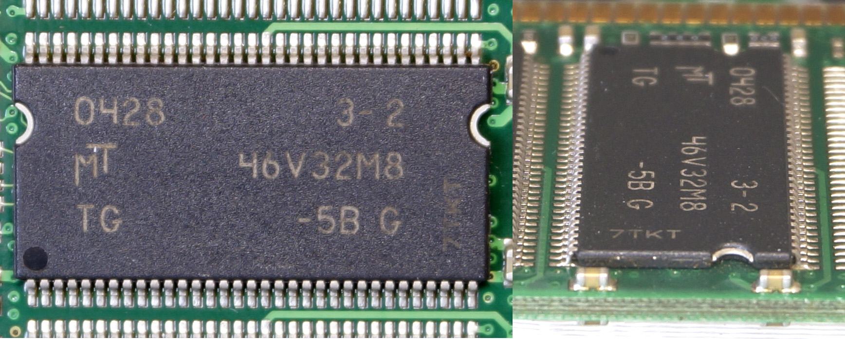

Revision "C"
5B C
256mbit x8-/-
220Mhz2.5-2-2-X2.8V
240Mhz2.5-3-2-X2.8V
250Mhz+3-3-2-X2.8V
  • skaliert je nach Revision bis 3.1V
  • neuere Revisionen werden bei höherer Spannung sehr heiss
  • mit guten Chips 250Mhz 2.5-3-2-X möglich
  • schafft 2.5-2-2-X bei 200Mhz (2.8V)
Revision "C"
5B C
512mbit x8-/--/--/--/--/--/-
Revision "D"
5B D
512mbit x8
Revision "F"
5B F
512MBit x8-/--/--/--/--/--/-
Revision "G"
5B G
256mbit x8-/-
200Mhz2-2-2-X2.8V
240Mhz2.5-2-2-X2.8V
260Mhz+3-3-3-X2.8V
  • skaliert je nach Revision bis 3V
  • mit guten Chips 250Mhz 2.5-2-2-X möglich
  • schafft 2-2-2-X bei 200Mhz (2.8V)
  • je eine halbrunde Kerbe in der kurzen Seite des Chips
  • in den Kerben ist Metall sichtbar
0638-/-

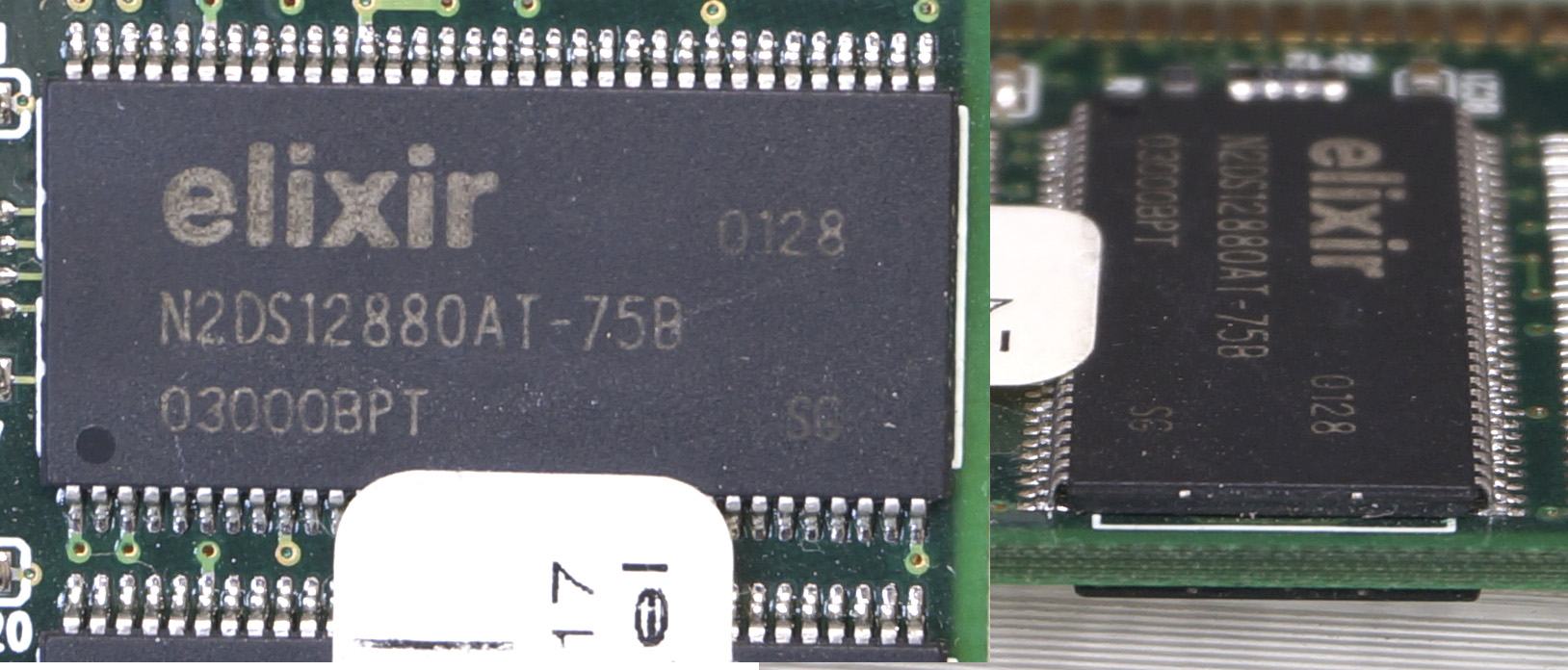

nan
Nanya / Elixir
Chip Bezeichnung
Revision "A"
AT-75B
128mbit x8N2DS12880AT-75B
133Mhz2.5-3-3-X2.6V
0128-/-
Revision "A"
AT-7K
128mbit x8NT5DS32M8AT-7K
133Mhz2.5-3-3-X2.6V
0226-/-

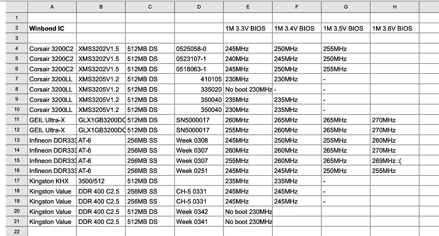

win
Winbond
Revision "A"
AH-6
256mbit x8W942508AH-6
133Mhz2-2-2-X2.5V
200Mhz2-3-3-X2.5V
210Mhz3-4-4-X2.5V
  • unterstützt CL=2 bis CL=3
  • läuft mit 2.5V am Besten, keine Skalierung darüber hinaus
  • für OC nur bedingt geeignet
0212-/-
Revision "B"
BH-5
BH-6
256mbit x8W942508BH-5
W942508BH-6
200Mhz2-2-2-X2.8V
250Mhz2-2-2-X3.3V
260Mhz+2-2-2-X3.4V+
  • kein CL=3 Support
  • gute Chips erreichen 250Mhz bei 3.2V
  • schafft meist 2-2-2-X bei 200Mhz (<2.8V)
bis ~0320-/-
Revision "C"
CH-5
CH-6
256mbit x8W942508CH-5
W942508CH-6
200Mhz2-3-2-X2.8V
240Mhz2-2-2-X3V
250Mhz+2-2-2-X3.3V+
  • unterstützt CL=3
  • skaliert mit hoher Spannung (3.3V+), aber je nach Stick nur bis ~3.4V
  • schafft meist nur 2-3-2-X bei 200Mhz (2.8V)
Revision "B"
UTT BH-5
"untestet"
256mbit x8ungelabelt oder umgelabelt
200Mhz2-2-2-X2.9V
240Mhz2-2-2-X3V
250Mhz+2-2-2-X3.4V+
  • kein CL=3 Support
  • UTT = ungetestet
  • skaliert mit Spannung, aber je nach Stick nur bis ~3.4V
  • nicht empfehlenswert für Nforce2 Systeme
Revision "C"
UTT CH-5
"untestet"
256mbit x8ungelabelt oder umgelabelt-/--/--/--/--/-

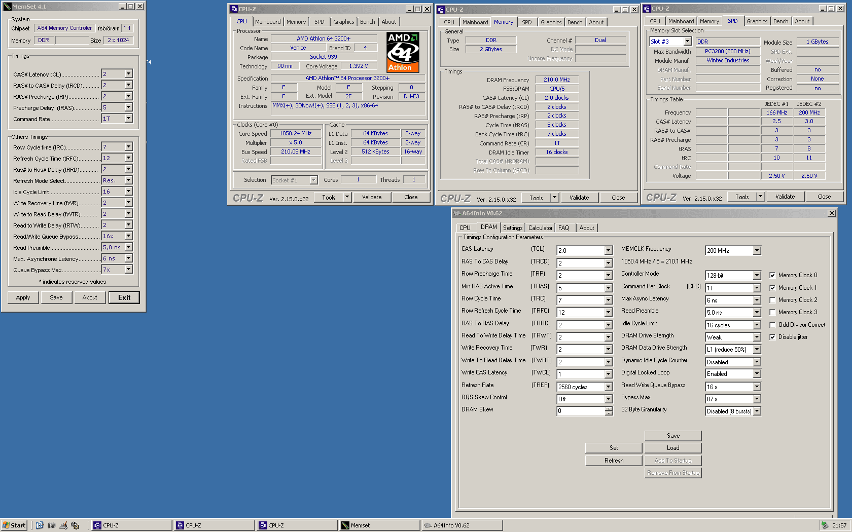

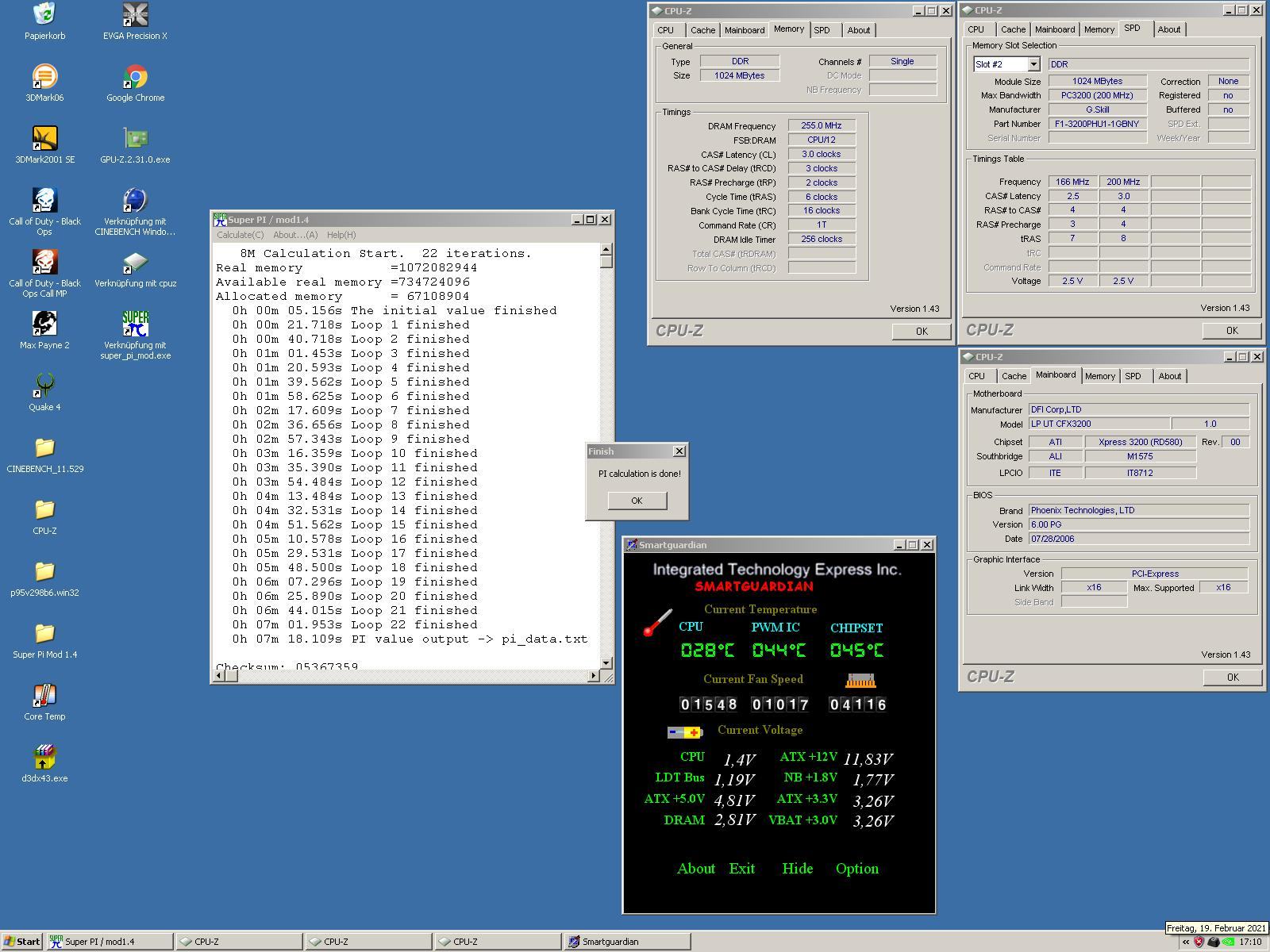

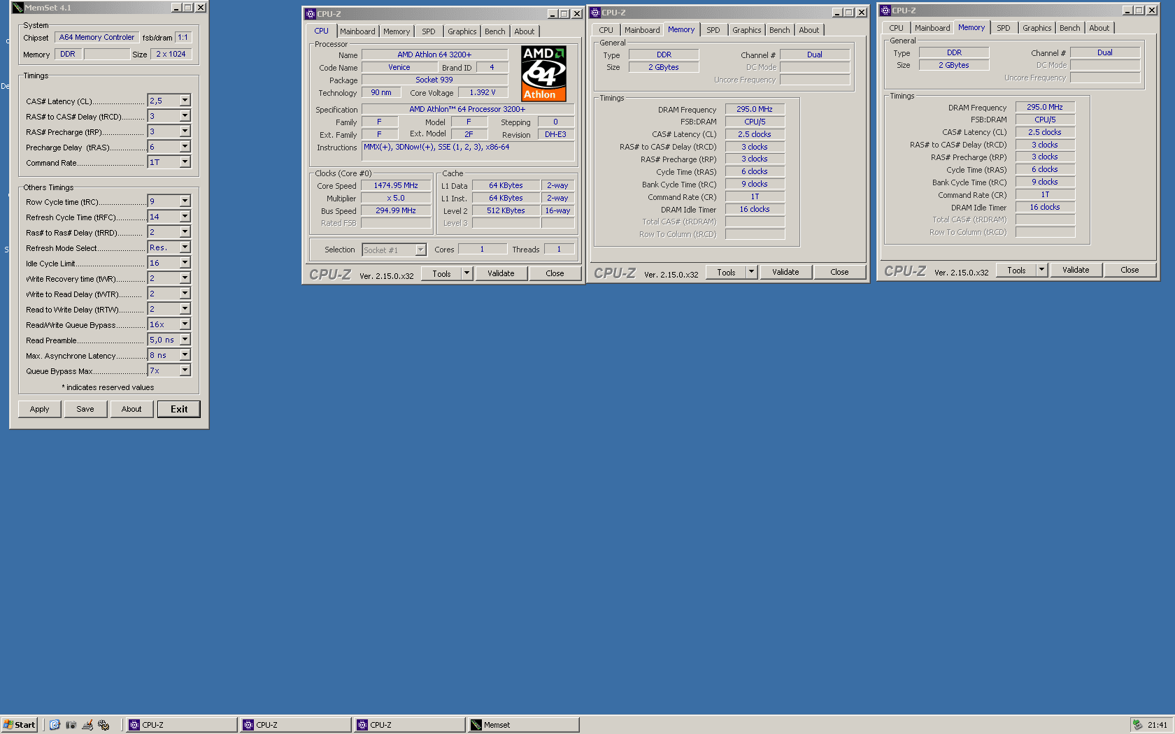

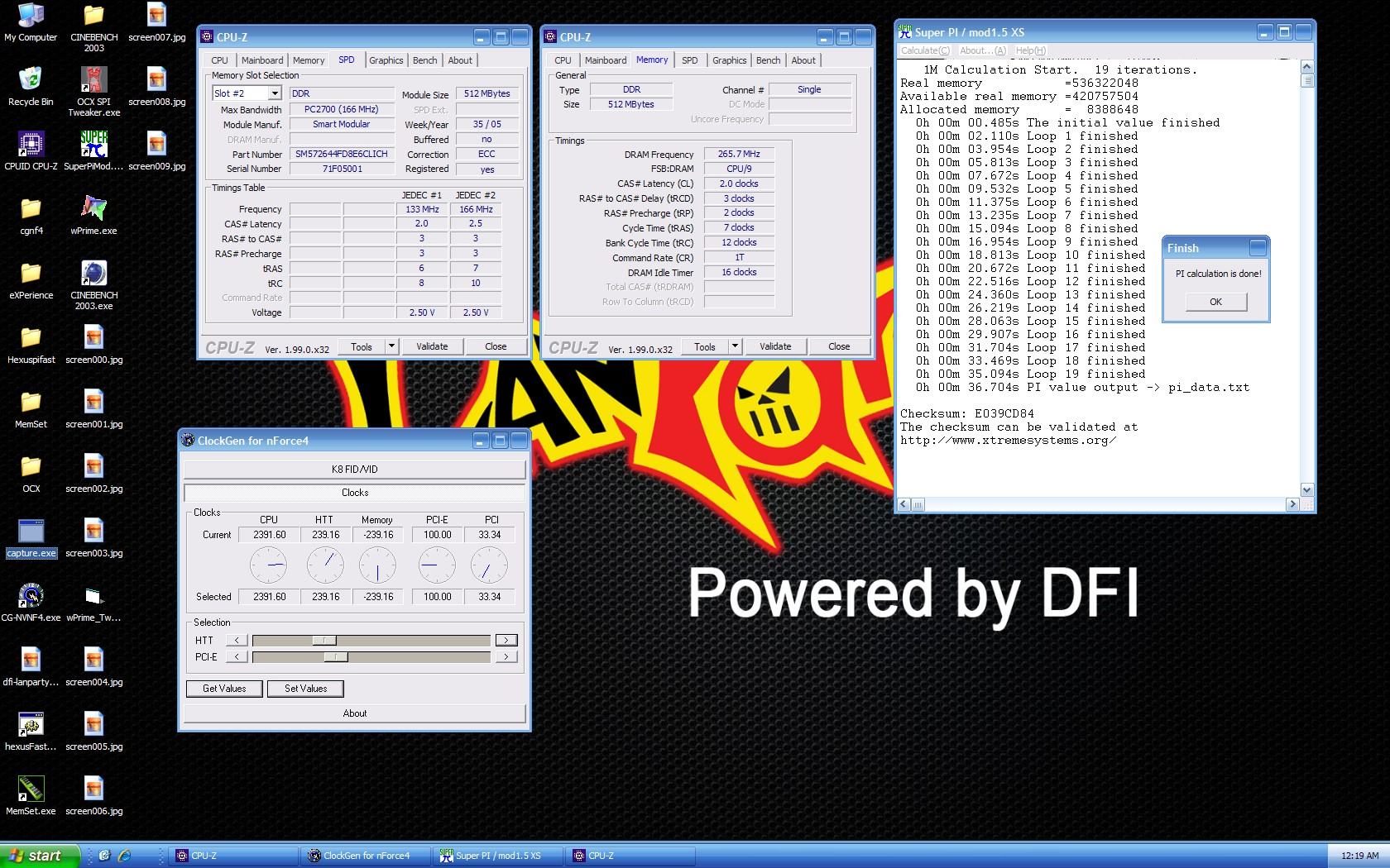

Aeneon 1 GB, CE-5

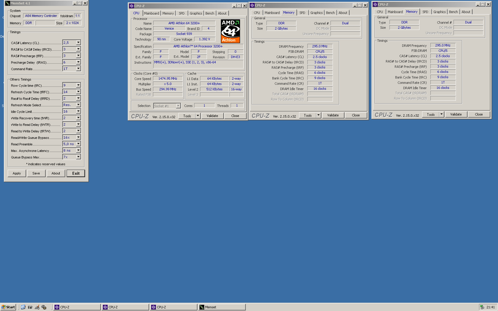

Aeneon CE-5 1024 MB Riegel Nr. 4 auf DFI Lanparty nF4 Ultra-D Sockel 939
Aeneon AED760UD00-500C98X
double sided, 45. KW 2008, Aufdruck AED93T500 C -> Aeneon CE-5
Spezifikation: 200 MHz @ 3-3-3-8 @ 2,50 Volt
Möglich:
-> CL2 / CL2,5 / CL3
Nicht möglich:
-> tRCD <3
SuperPi 1M Testdurchlauf (alle Subtimings auf "Auto")
2,0-3-2-5 @ 235 MHz @ 2,70 v
2,5-3-3-6 @ 265 MHz @ 2,70 v
3,0-3-2-8 @ 250 MHz @ 2,50 v
3,0-3-3-8 @ 295 MHz @ 2,70 v
3,0-4-3-8 @ 295 MHz @ 2,70 v
3,0-4-4-8 @ 295 MHz @ 2,70 v
Dieser Riegel skaliert sehr gut mit dem Takt. Bei CL3 ist es mit langsamen Timings egal, die 295 MHz sind immer drin. Leider knapp an den 300 MHz gescheitert.
Aeneon CE-5 1024 MB Riegel auf ASRock K7NF2-RAID Sockel 462
Aeneon AED760UD00-500 C98X
double sided, 51. KW 2007, Aufdruck AED93T500 C -> Aeneon CE-5
Möglich:
Nicht möglich:
-> tRCD <3
SuperPi 1M Testdurchlauf (Subtimings 3-4-4-4-3-4-5)
2,0-3-2-11 @ 220 MHz @ 2,80 v
2,5-3-2-11 @ 250 MHz @ 2,80 v
3,0-3-2-11 @ 264* MHz @ 2,80 v
*= 264MHz ist board limit.

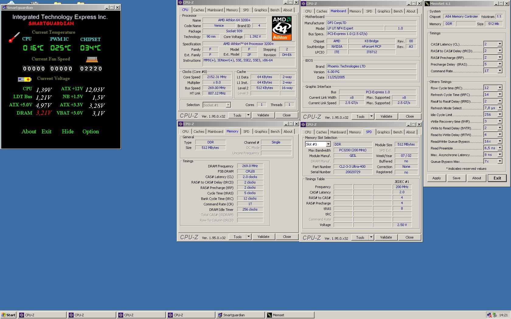

Aeneon 512 MB, CE-5
Aeneon CE-5 512 MB Riegel Nr. 1 auf DFI Lanparty nF4 Ultra-D Sockel 939
AED660UD00-500C88M
double sided, 26. KW 2007, Aufdruck AED83T500 C4 -> Aeneon CE-5
Möglich:
Nicht möglich:
-> tRCD <3
2,0-3-2-5 @ 210 MHz @ 2,50 v
2,0-3-3-5 @ 210 MHz @ 2,50 v
2,5-3-2-5 @ 210 MHz @ 2,50 v
2,5-3-3-6 @ 210 MHz @ 2,50 v
3,0-3-3-8 @ 210 MHz @ 2,50 v
Dieser Riegel gibt mir Rätsel auf. Macht mit allen Timings bei 2,50 v die 210 MHz, aber keinen MHz mehr.

HYNIX 1 GB, D43
Hynix D D43 1 GB Riegel auf DFI Lanparty nF4 Ultra-D Sockel 939
double sided, 52. KW 2008
Datenblattspezifikation: HY5DU12822DTP-D43 @ 200 MHz @ 3-3-3-x
Möglich:
-> CL2,5 und CL3
-> tRAS 0
-> DRAM Idle Timer 0
Nicht möglich:
-> CL2 bei 200 MHz (Spannung 2,60 v - 3,20 v; kein Booten)
-> tRCD <3
-> rRP <2
Cl 2,5 - 3 - 2 - 0
CL 2,5 - 3 - 3 - 0
CL 2,5 - 4 - 3 - 0
CL 2,5 - 4 - 4 - 0
200 MHz
2,60 v​
2,60 v​
2,60 v​
2,60 v​
205 MHz
2,70 v​
2,60 v​
2,60 v​
2,60 v​
210 MHz
2,60 v​
2,60 v​
2,60 v​
215 MHz
2,60 v​
2,60 v​
2,60 v​
220 MHz
2,80 v​
2,60 v​
2,60 v​
225 MHz
3,00 v​
2,80 v​
2,90 v​
CL 3,0 - 3 - 2 - 0
CL 3,0 - 3 - 3 - 0
CL 3,0 - 4 - 3 - 0
CL 3,0 - 4 - 4 - 0
200 MHz
2,60 v​
2,60 v​
2,60 v​
2,60 v​
205 MHz
2,80 v​
2,60 v​
2,60 v​
2,60 v​
210 MHz
2,60 v​
2,60 v​
2,60 v​
215 MHz
2,60 v​
2,60 v​
2,60 v​
220 MHz
2,60 v​
2,60 v​
2,60 v​
225 MHz
2,60 v​
2,60 v​
2,60 v​
230 MHz
2,60 v​
2,60 v​
2,60 v​
235 MHz
2,60 v​
2,60 v​
2,60 v​
240 MHz
2,60 v​
2,60 v​
2,60 v​
245 MHz
2,70 v​
2,70 v​
250 MHz
2,80 v​
2,80 v​
Fazit:
CL 2,5 geht bis 225 MHz, egal ob mit 3-3-x / 4-3-x oder 4-4-x
CL 3 geht bis 250 MHz, allerdings nur mit tRCD 4

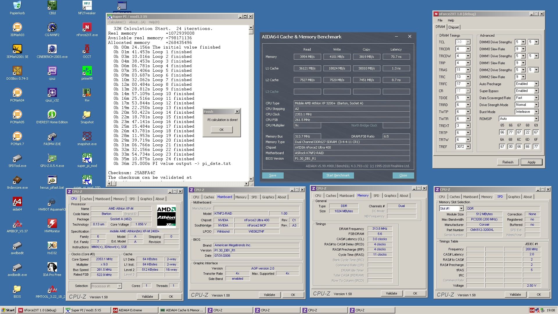

Nanya CS-5 256 MB Riegel auf ASRock K7NF2-RAID Sockel 462
Nanya NT256D64S88C0GY-5T
single sided, 07/2006, NT5DS32M8CS-5T [TW]
Möglich:
Nicht möglich:
SuperPi 32M (Subtimings 3-4-4-4-3-4-5; 4-5-5-5-3-5-6)
2,0-2-2-11 @ 200 MHz @ 2,70 v (2,50V reichen richt)
2,0-3-2-11 @ 225 MHz @ 2,70 v
2,5-3-2-11 @ 251 MHz @ 2,70 v
3,0-3-3-11 @ 263 MHz @ 2,70 v

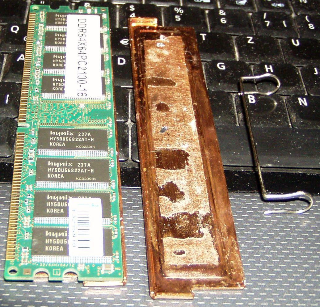

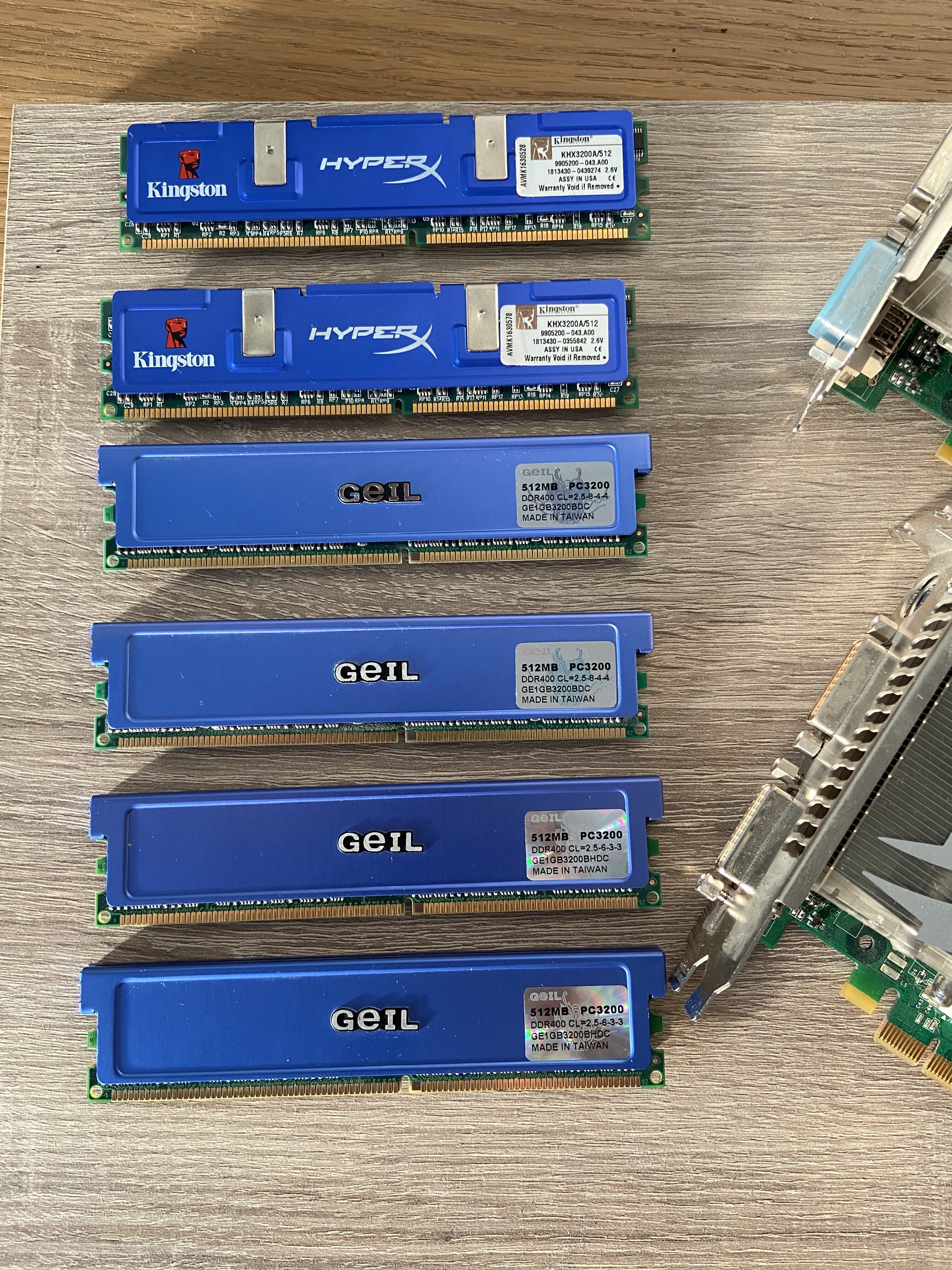

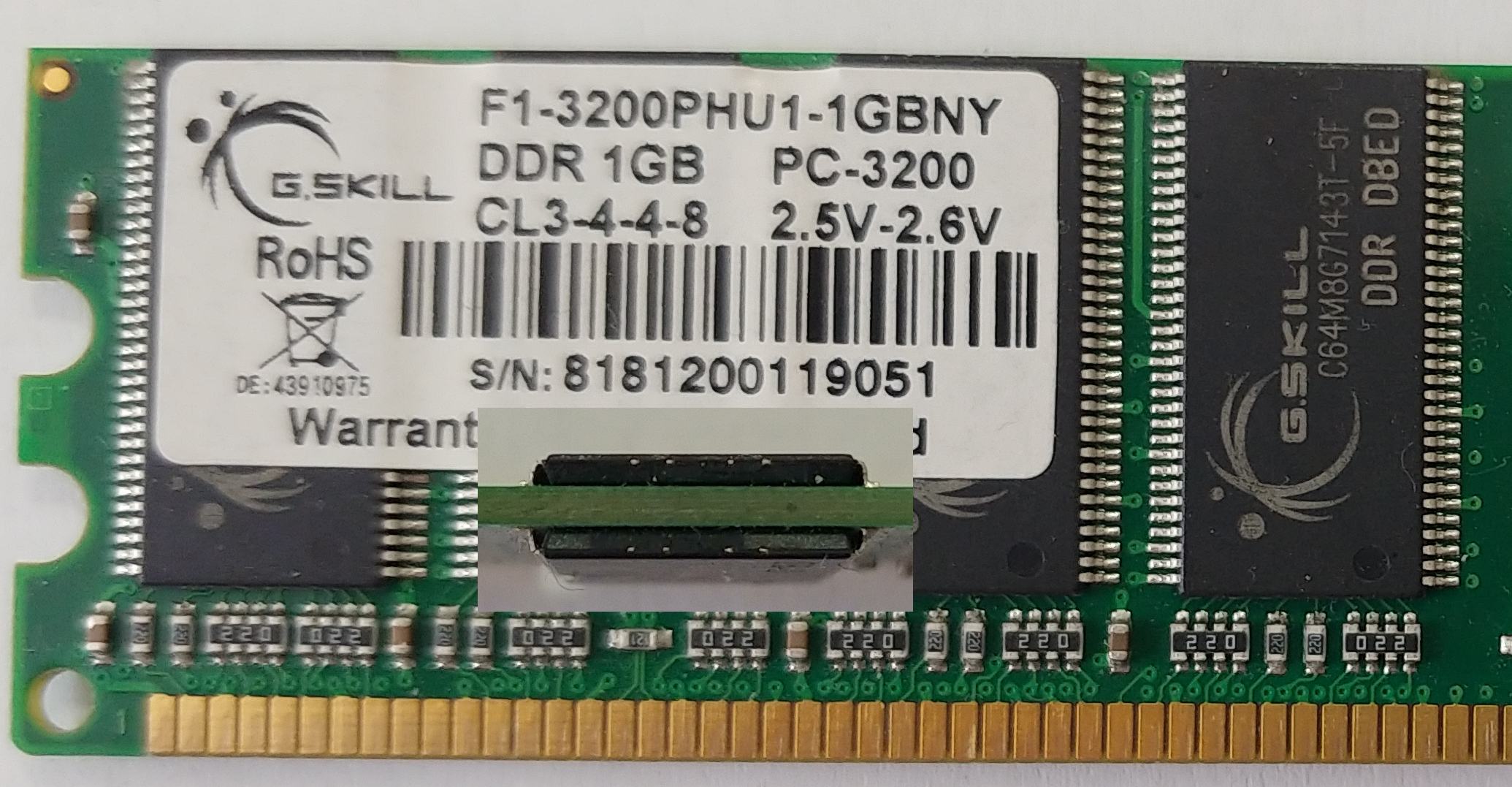

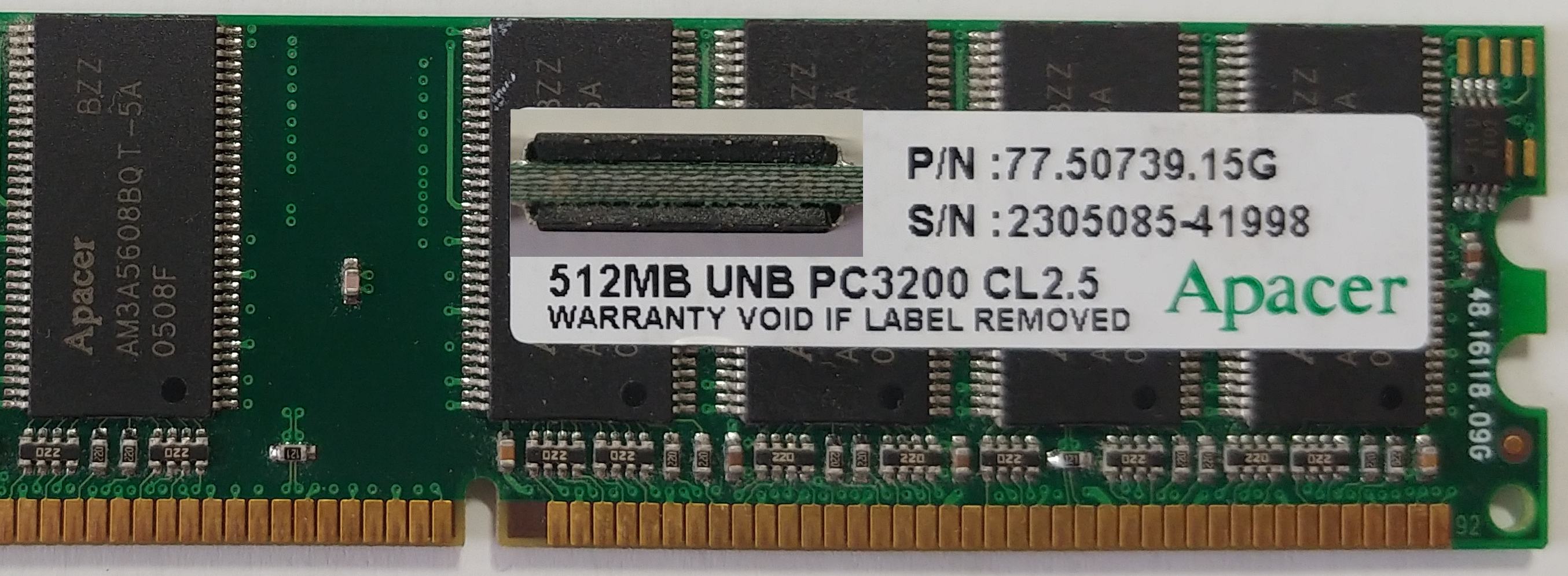

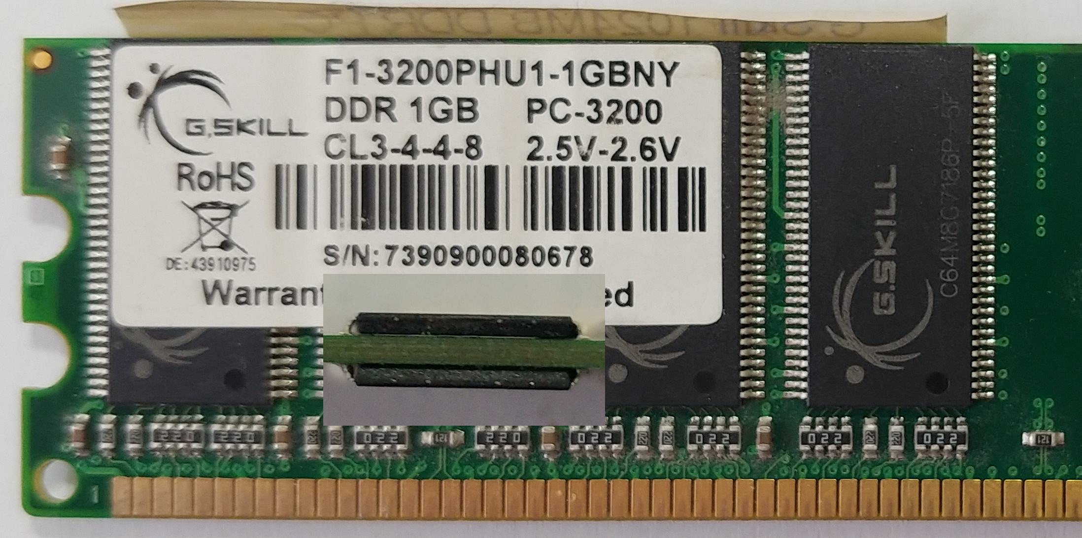

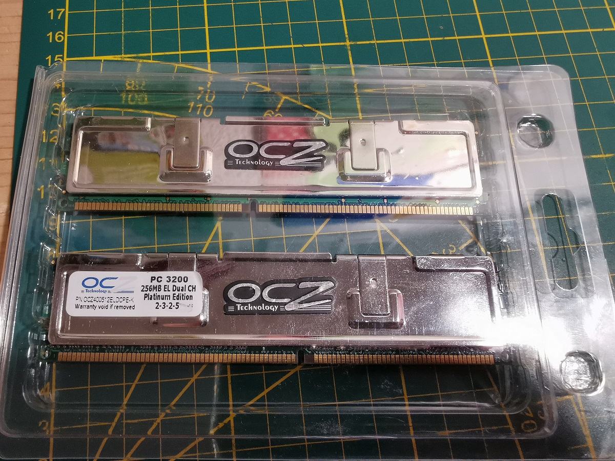

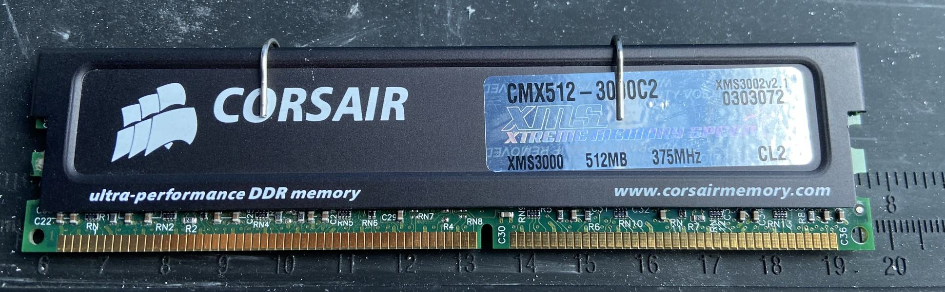

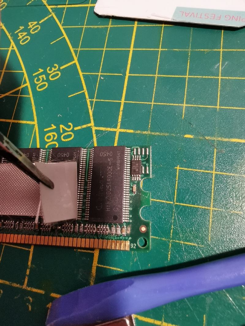

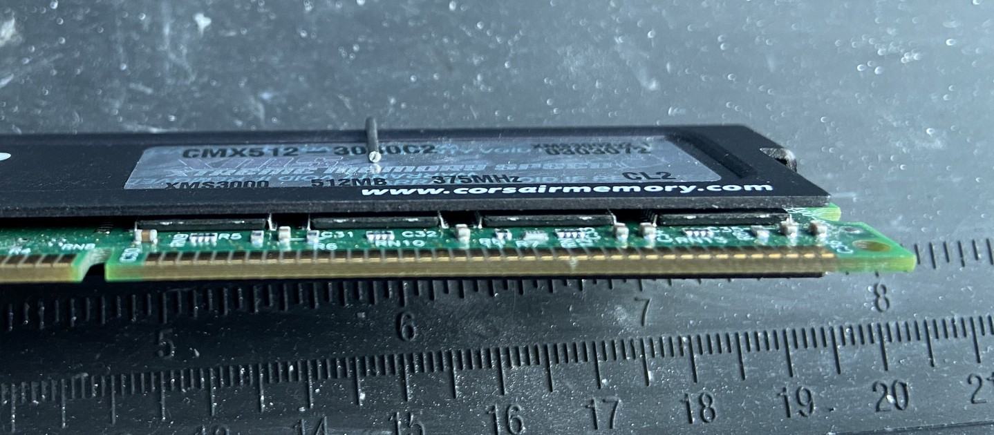

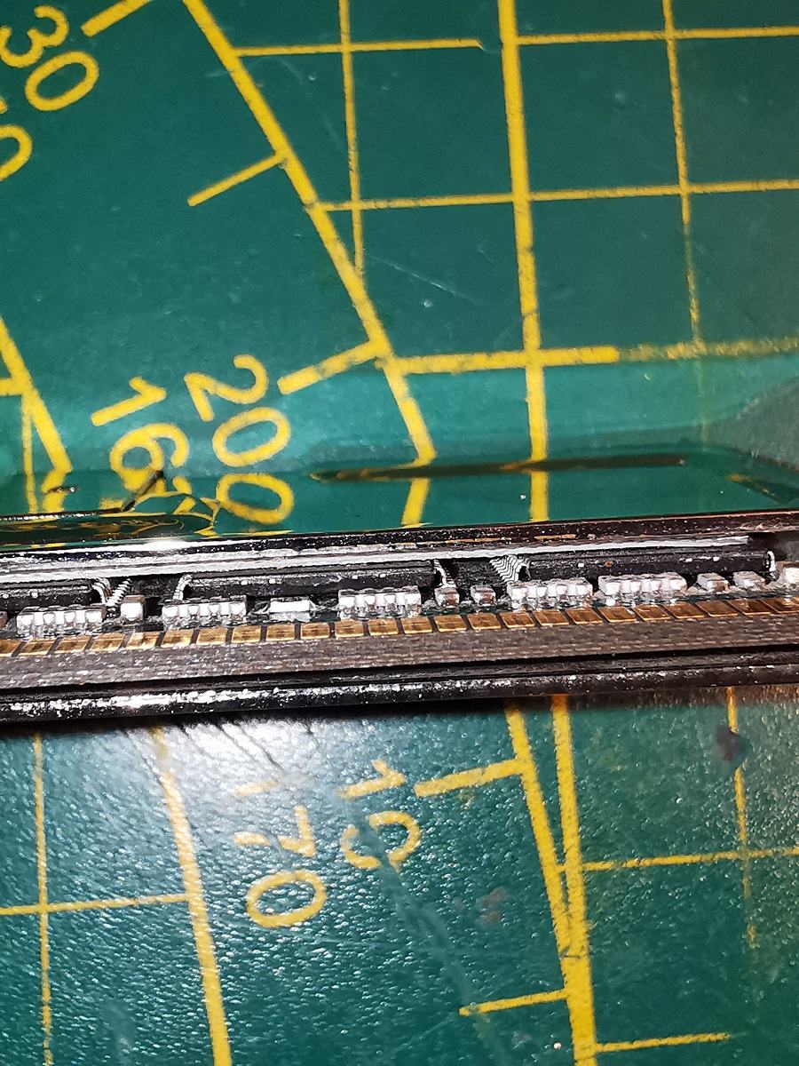

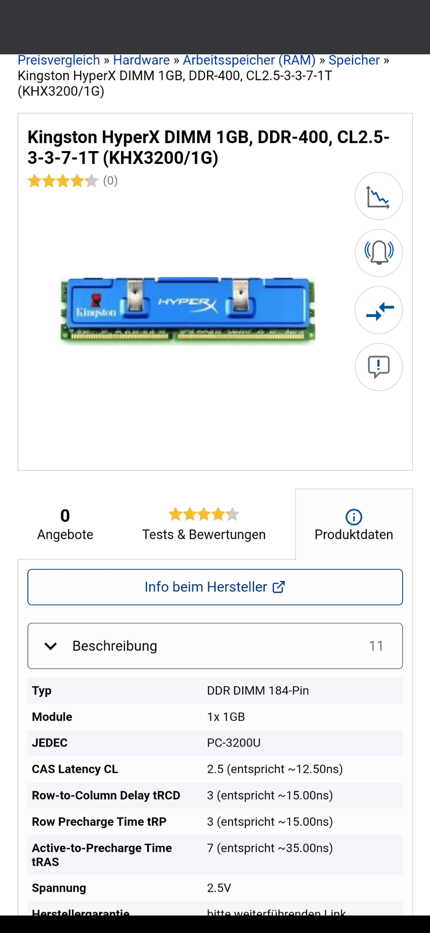

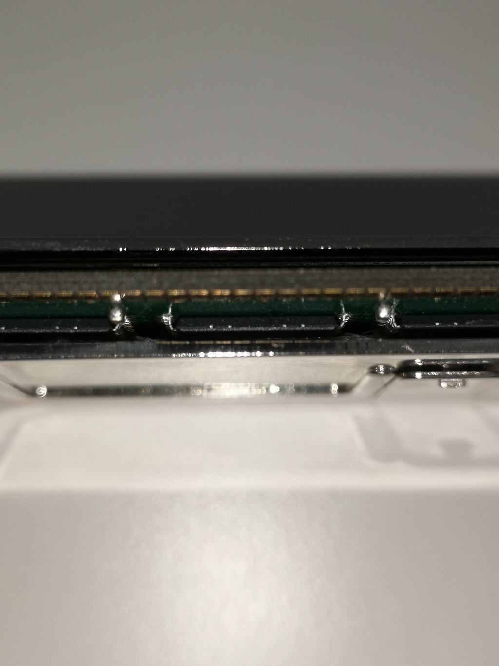

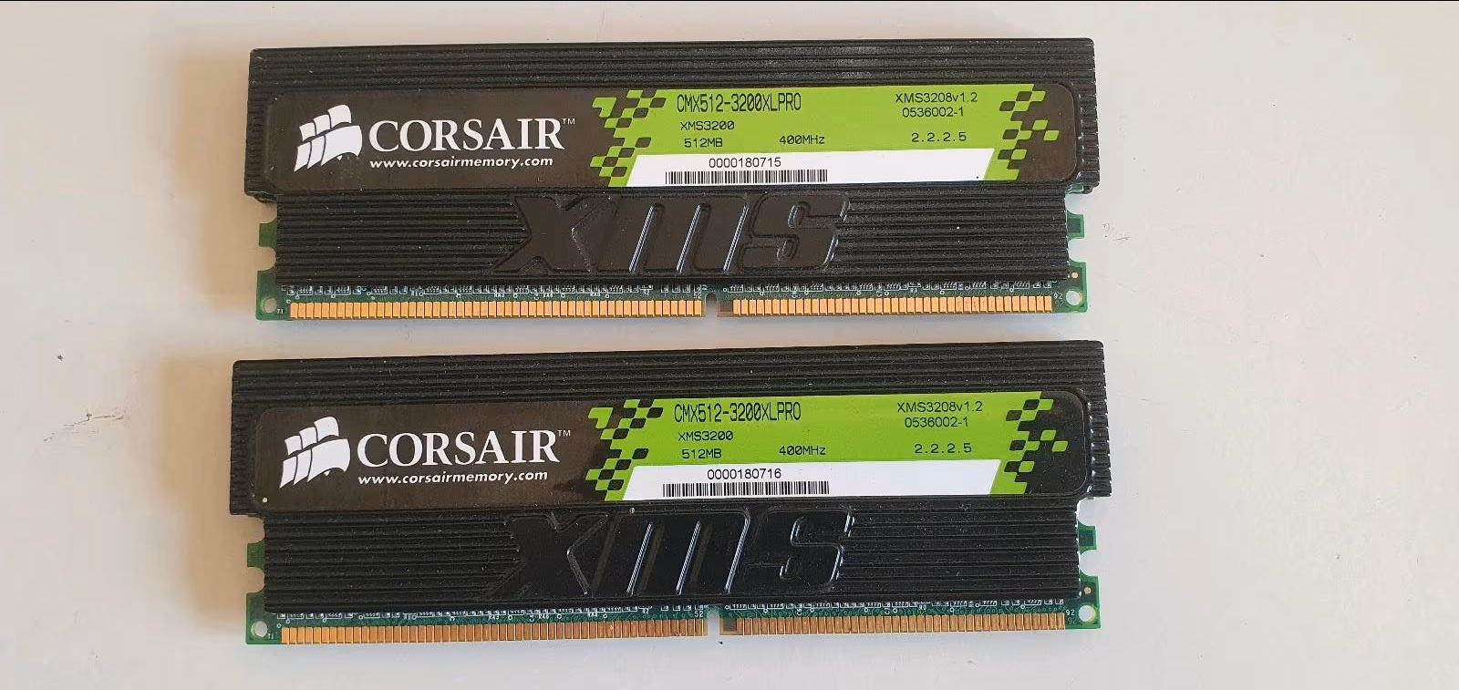

Thermaltake hat hier nur wie bereits von @WMDK erwähnt nur den Heat Spreader verbaut. Die gab es auch so nicht zu kaufen, die hat der Vorbesitzer einfach auf den einzelnen Riegl drauf gemacht. Darunter wird irgend ein Infineon oder MDT-Riegel sitzen.
Die Corsair sind ganz ganz alte BH-5, wenn du Pech hast, dann sind dort aber "nur" BH-6 verbaut. So ein niedriges Produktionsdatum ist mir bisher selbst nicht bekannt, die ersten BH-5 sind mit der 30. KW 2002 aufgetaucht.

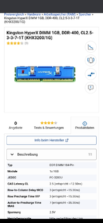

Die Kingson HyperX sind einmal Infineon, vermutlich CE-5 und die anderen sind Winbond UTT (vermutlich CH-5) Chips. Beides komplett unterschiedliche Riegel, da musst du etwas probieren, damit die zusammen laufen.
Danke, du bist da ein sehr wissender Spezialist. Danke
Da habe ich ja anhand der der Liste im Corsair Forum etwas gefunden - nur steht da xms3200 auf dem Pickerl vom RAM
CMX512-3200C2_______XMS3202 v1.1 024815 = -6 WINBOND Rev B
Konnte ich schaffen
Thermaltake nicht drinnen und damit lief es mit 400
Ob da mehr geht, habe ich noch nicht versucht.
Tatsächlich (y) 8-)
Ist da das Kupfer eventuell mehr Wert als der Riegel selbst ? :d
Ja, der Heat Spreader ist mehr wert als der RAM. Der RAM war ja laut CPU-Z nur als DDR266 spezifiziert, also ganz langsames Material.
Hier würde ich die Prognose wagen: der Verkäufer hat den Kupferheatspreader auf den RAM drauf gemacht, um beim Verkauf hinwegzutäuschen, dass es sich um Billigram handelt. Wird oft so gemacht, teilweise auch von anderen RAM-Anbietern im Internet. Wer auf Bling Bling steht, fällt da schnell drauf rein.

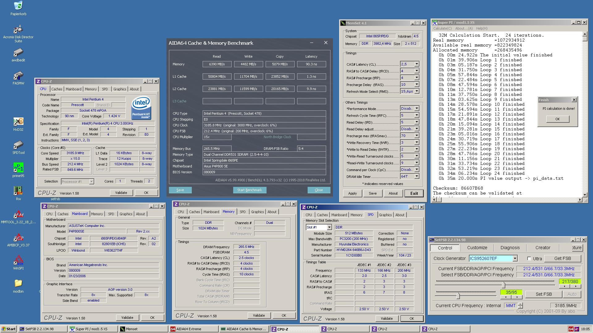

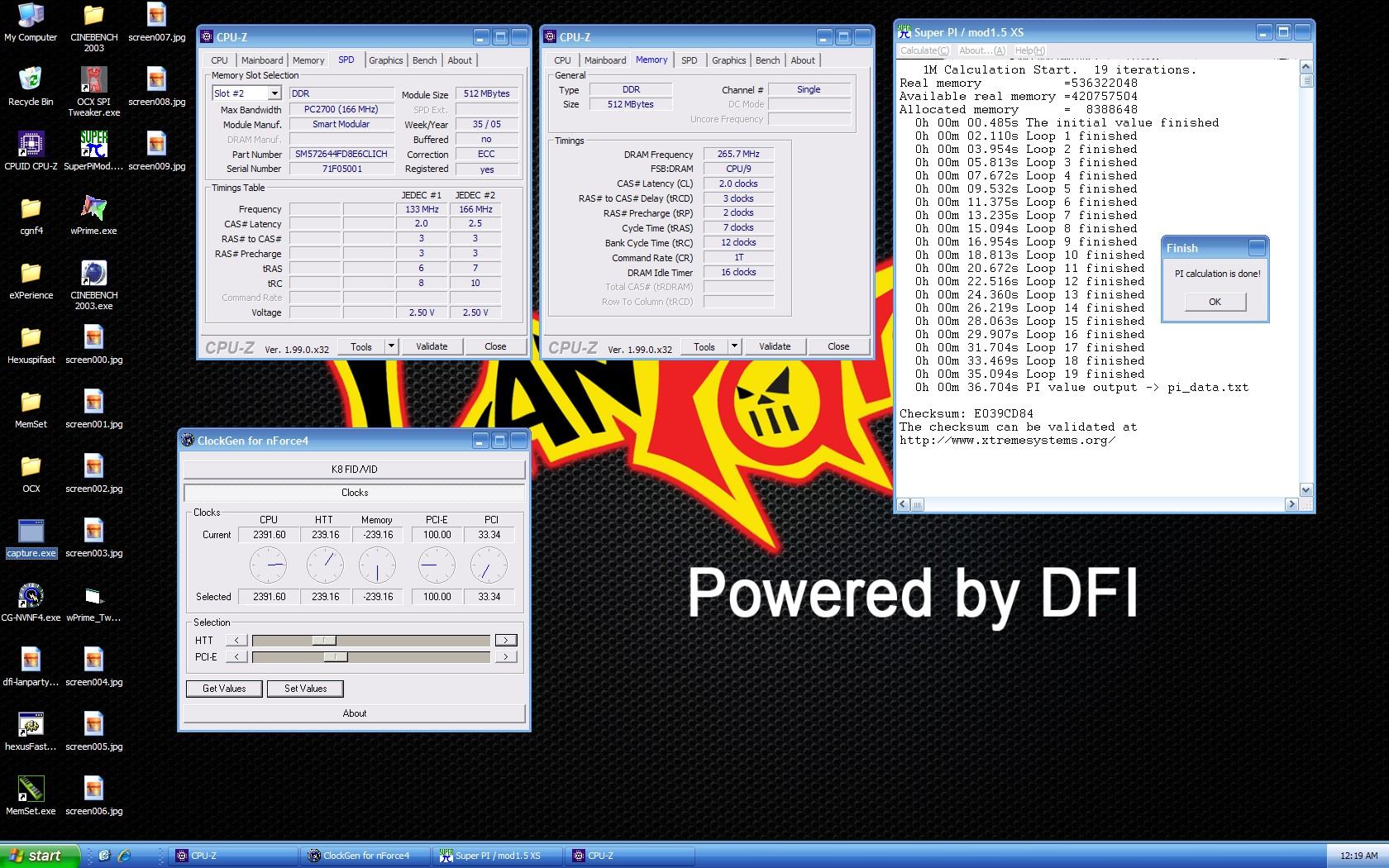

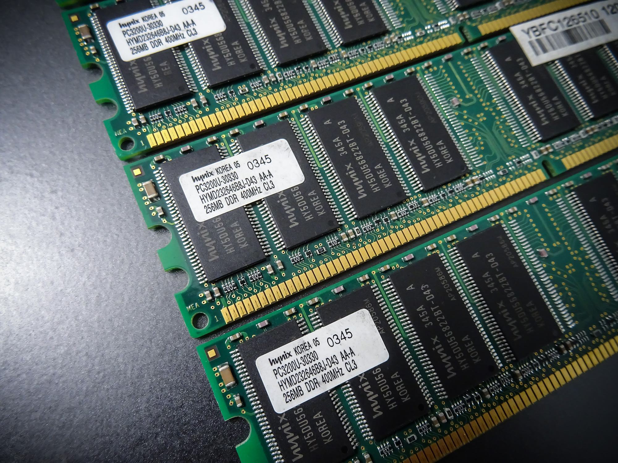

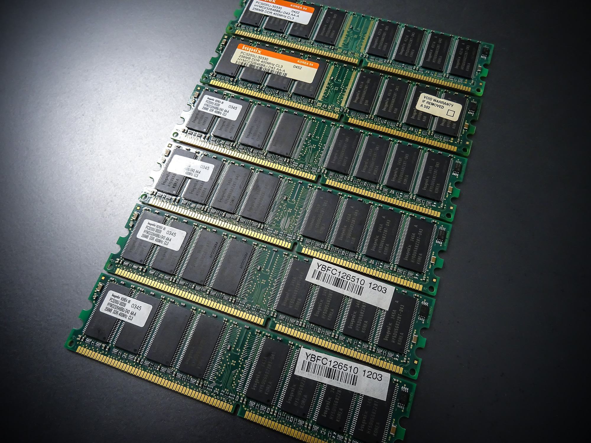

Heute habe ich meine 512MB Riegel Hynix BT-D43 getestet:
#1 Hynix BT-D43 1x512 MB Riegel auf ASUS P4P800SE
Hynix DDR400 HYMD564646B8J-D43 (AA-A)
single sided, 0528, Aufdruck Hynix HY5DU12822BT-D43
Spezifikation: 200 MHz @ 3,0-3-3-8 @ 2,50 Volt
Möglich:
-> CL2,0 / CL2,5 / CL3
Nicht möglich:
-> tRCD2 / tRP2 (bei 200 MHz)
SuperPi 1M Testdurchlauf (Subtimings: tREF=15,6µs, tRFC=5, tRD=6, DRAM IDLE=64T, CPC=2T !)
2,0-3-3-8 @ 220 MHz @ 2,83 v
2,0-4-4-8 @ 215 MHz @ 2,83 v
2,5-3-3-8 @ 215 MHz @ 2,83 v
2,5-4-4-8 @ 215 MHz @ 2,83 v
3,0-3-3-8 @ 215 MHz @ 2,83 v
3,0-4-4-8 @ 215 MHz @ 2,83 v
Finger weg. Das ist bestimmt einer meiner schlechtesten Hynix Riegel
#2 Hynix BT-D43 1x512 MB Riegel auf ASUS P4P800SE
Möglich:
Nicht möglich:
2,0-3-3-8 @ 210 MHz @ 2,83 v
2,0-4-4-8 @ 210 MHz @ 2,83 v
Finger weg. Dieser Riegel ist auch schlecht. Anscheinend taugen die größeren BT-D43 Chips nicht.
#3 Hynix BT-D43 1x512 MB Riegel auf ASUS P4P800SE
Hynix DDR400 HYMD2646468J-D43 (AA-A)
double sided, 0423, Aufdruck Hynix HY5DU56822BT-D43
Möglich:
Nicht möglich:
2,0-4-4-8 @ 225 MHz @ 2,83 v
2,5-3-3-8 @ 210 MHz @ 2,83 v
2,5-4-4-8 @ 270 MHz @ 2,83 v
3,0-3-3-8 @ 210 MHz @ 2,83 v
3,0-4-4-8 @ 280 MHz @ 2,83 v
Das sieht schon besser aus. Dieser Riegel skalliert gut bei tRCD und tRP =4. Kleinere BT Chips sind deutlich besser als größere. Unterschied zwischen CL 2,5 und CL3,0 ist gering.
#4 Hynix BT-D43 1x512 MB Riegel auf ASUS P4P800SE
double sided, 0452, Aufdruck Hynix HY5DU56822BT-D43
Möglich:
Nicht möglich:
2,0-3-3-8 @ 230 MHz @ 2,83 v
2,0-4-4-8 @ 230 MHz @ 2,83 v
2,5-3-3-8 @ 230 MHz @ 2,83 v
2,5-4-4-8 @ 275 MHz @ 2,83 v
3,0-3-3-8 @ 230 MHz @ 2,83 v
3,0-4-4-8 @ 275 MHz @ 2,83 v
Dieser Riegel skalliert gut bei tRCD und tRP =4. Für Hynix BT gutes Ergebnis mit tRCD und tRP =3. Unterschied zwischen CL 2,5 und CL3,0 ist gering.

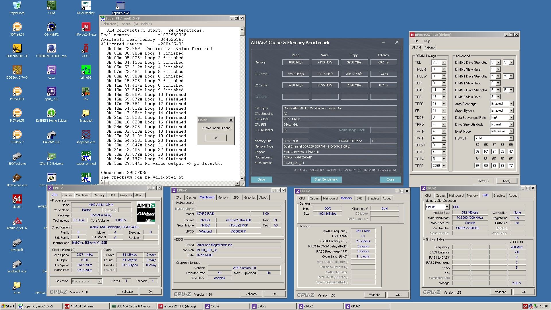

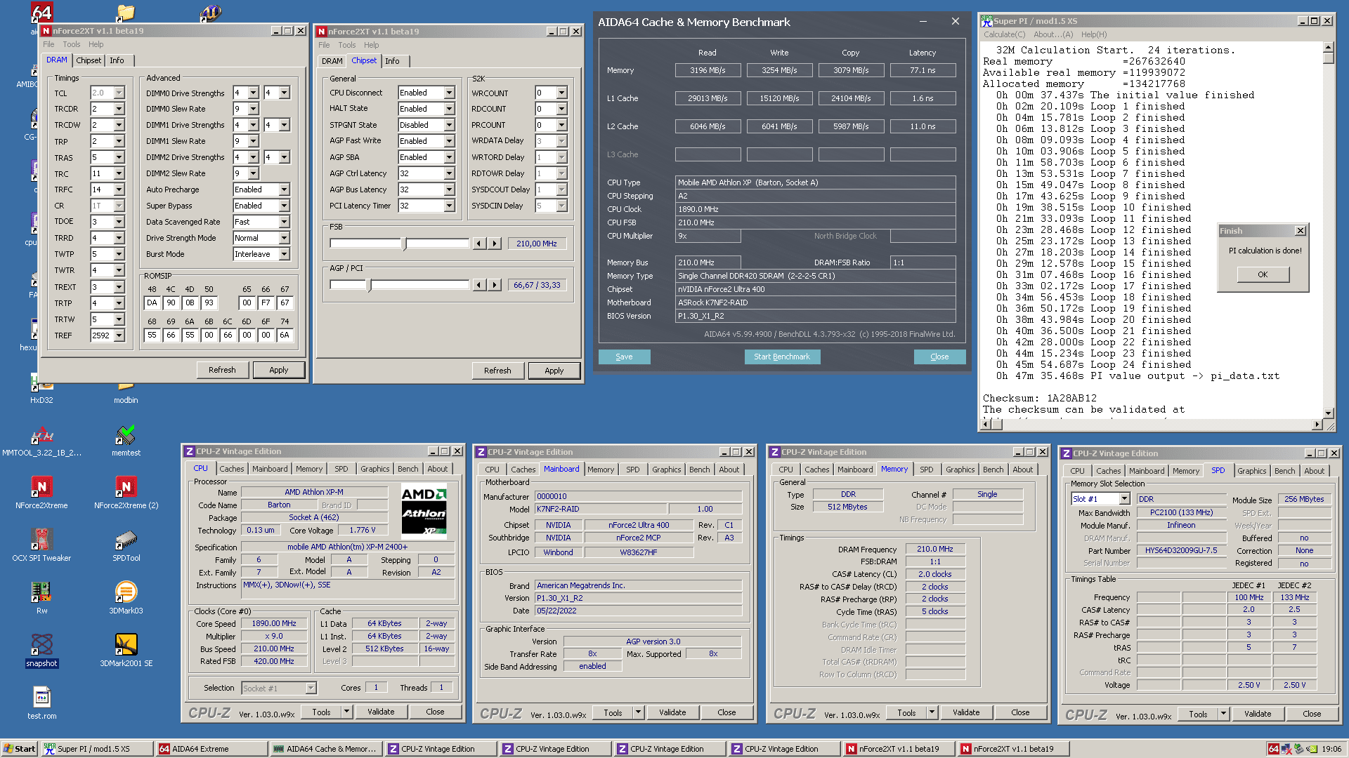

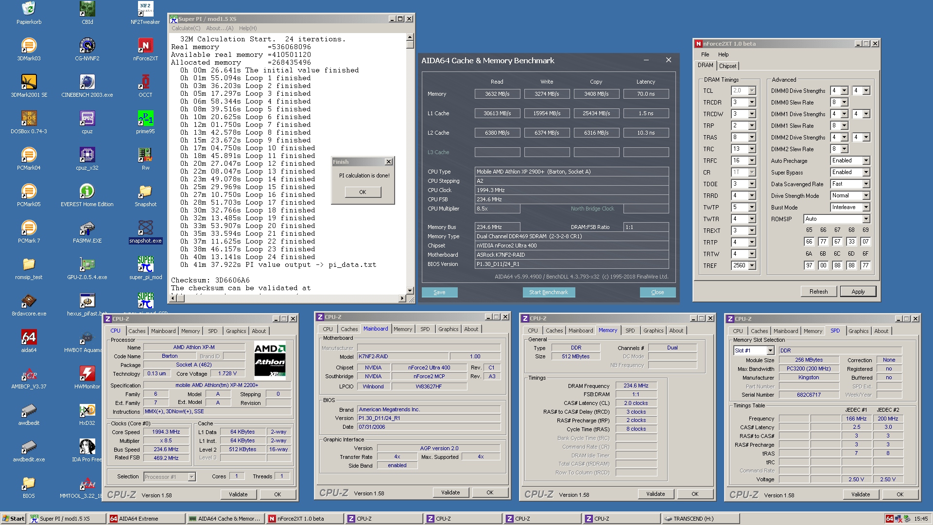

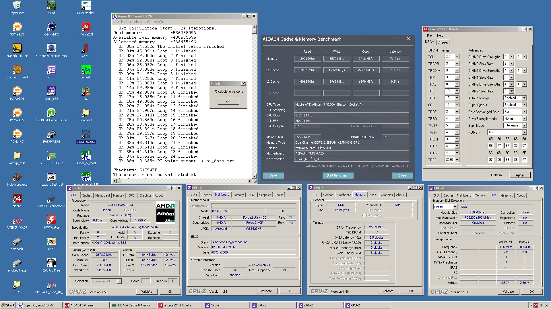

32M Lauf mit 2x512MB Hynix BT-D43 (DS, DR, #3, #4) auf ASUS P4P800SE:
2,5-4-4-10 / 2,83V / 265MHz
Sehr schöne Testreihe. Vielleicht liegt es auch an der Single Sided Bestückung, dass die auf dem 865PE nicht so richtig laufen.

Meine 256mb BT-D43 laufen auch 260Mhz 3-4-4 durch den 32M, während meine 256mb DT-D43 250Mhz 2.5-3-3 schaffen. Die BT wollen dabei etwas mehr Spannung, die DT halten länger die straffen Timings.
Ich denke, dass die BT Riegel 260MHz auch mit 2,5-4-4-X schaffen können. Werde das mal auf dem NF2 gegentesten. Bisher kommen bei mir alle boards gut mit den BT Riegeln zurecht. Bei den DT Riegeln sind die boards dann wählerischer. Für 260MHz brauchen bei mir die DT Riegel in der Regel 2,90V (bessere mit 2,80V).

Rein optisch kann ich zwischen den AA-A und AA-M auch keinen Unterschied ausmachen. Sehen 1:1 identisch aus.

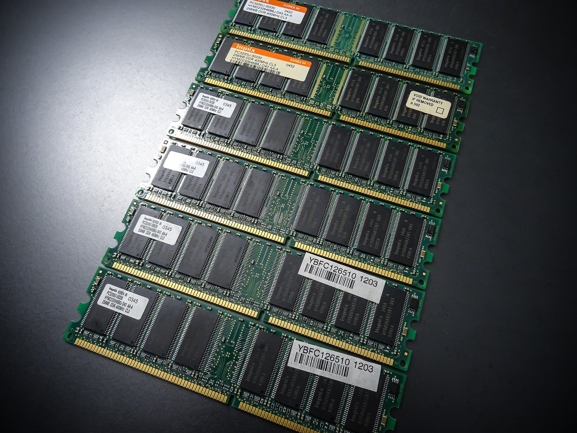

Hynix HYMD232646B8J-D43 AA-A
Hynix HYMD232646D8J-D43 AA-M
Diese beiden als 256mb DDR400 Sticks hatte ich bei Ram-Co gekauft.

Frage bitte: Ihr macht da ja ziemlich hohes OC - wenn man das nru mal ausprobiert, wei hoch es geht, wird das der RAm schon aushalten. Aber wenn das auf Dauer eingestellt ist ?
Wie steht ihr denn zu einem zusätzlichen RAM Kühler - wenn ja, was ist da interessant ? Danke
Wir machen das hier nur zum Vergnügen, um uns gegenseitig anzustacheln. Auf Dauer würde der RAM das auch mitmachen, wenn man nicht zuviel Spannung gibt. Aber es gibt ja auch Defekte bei Normalbetrieb, davor ist keiner verschont. RAM-Kühler sind nur Optik, mehr nicht. Da gibt es genug Tests im Internet, wo der Sinn bezweifelt wurde. Die Hersteller hatten das damals gemacht, weil sich der RAM da so besser verkaufen lässt. Heutzutage mit Bling Bling und so einem Humbuk.
hab auch noch DDR Speicher da, ob die was taugen?
2x MDT DDR 1024MB PC400 CL2,5 2Bank 512M chip (64Mx8) M924-400-16 P15614 steht drauf
und
1x Infineon HYS64D64320GU-5-C 64Mx64 512mb DDR 400 CL3
Sind das nun 2x1 GB oder nur 2x512 MB ? Denn die Bezeichnung "1Bank 512M chip (64Mx8)" gibt es bei 1 GB Riegeln nicht, da steht immer "2Bank".
Der 1 GB Riegel könnte 250 MHz mit 2,5-3-3-x machen. Ich habe P14963 -> Krücke und P16490 -> 250 MHz CL2,5.
habs editiert, hatte mich vertippt, sind 2 Bank!
