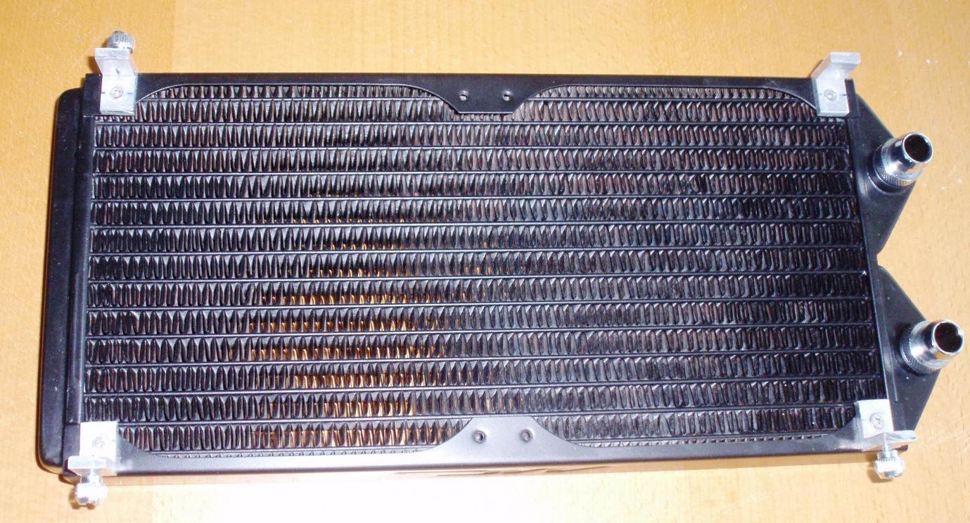

Quadradi Halterung fertig gefeilt, Bohrlöcher für den Rahmen gesetzt und mal probeverschraubt.
Passt, wackelt nicht, sondern hält bombenfest :bigok:
Benutztes Werkzeug
- 0,8mm Alublech
- Dremel
- Metallfeile & Schleifpapier
- Metallbohrer
- Werkbank und ein paar Holzstangen fürs Falzen
- Nietzange

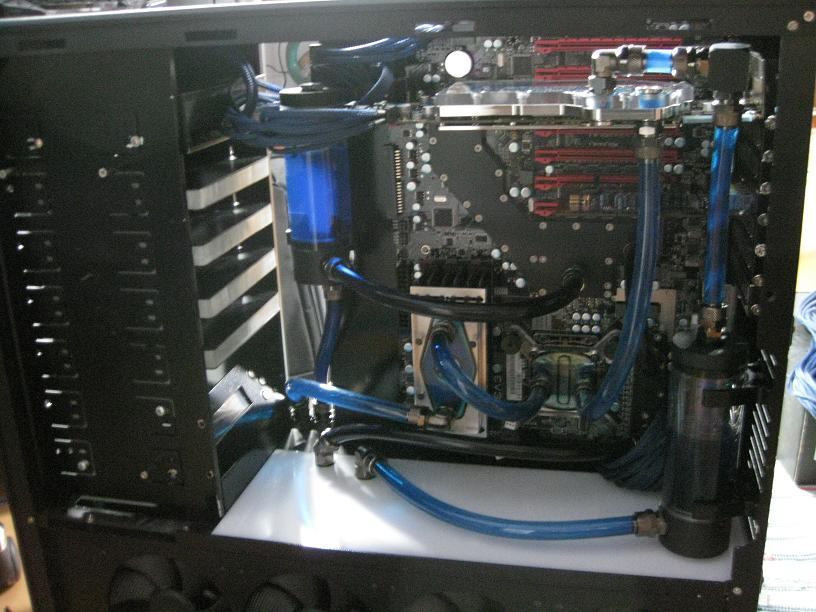

Und jetzt ne Prämiere...1. Wakü Bild von mir:)(eigene Wakü)^^
Man beachte den "Teppich" unter der Box^^
Leider nur Handy und nat. ni final^^

MagiCool Slim Dual 280 mit halterung für 5,25Schacht
