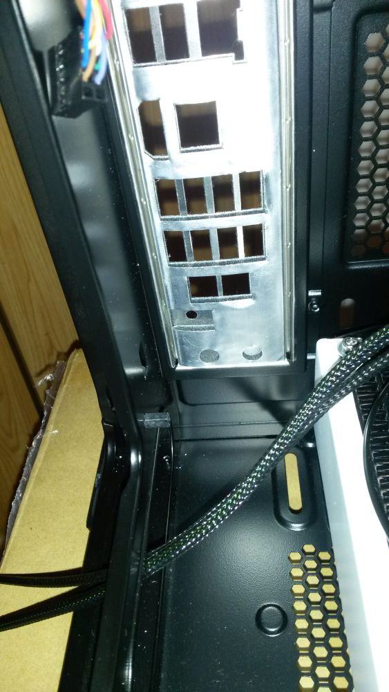

360er am Boden, hier ein Alphacool xt45 mit einer Reihe Lüfter => ergibt 70mm Höhe
In Verbindung mit einem Front 280 wird das eine seehr knappe geschichte. Kann klappen muss aber nicht, kommt komplett auf die Form des "Endtanks" vom 280er an. Pushpull am 360er geht sich nicht mal bis zur unterkante vom front montierten unteren 140er aus.
Am Abend kann ich noch einen Montageversuch machen ob der Magicool 140er sich in Verbindung mit dem 360er am Boden noch montieren lässt und was da dann an Platz übrig bleibt.
Wenn der 360er am Boden ein Slim Radiator ala st30 von Alphacool mit 30mm oder die PE Serie von EK mit 38mm würde dies vermutlich einfacher funktionieren.
Der Abstand vom 360er waagrecht zum Mainboardtray beträgt ca. 55mm, zur Oberkante der Abstandhalter vom Mainboard sinds ca. 48mm, nicht gerade viel Platz für ausladende VRM Kühlkörper.
Auch hierzu später mehr.
45mm 360 am Boden geht aber auch als Push-Pull, wenn der Front radiator ein 240er ist, natürlich nur wenn der 3.5" Käfig aus dem Weg ist, dadurch lässt sich dieser in der obersten Montageposition einbauen, zwar sind dann nicht alle 8 Schrauben mit dem Gehäuse verbunden, aber 4 reichen sicherlich.
Anhang anzeigen 347136 Anhang anzeigen 347137 Anhang anzeigen 347138 Anhang anzeigen 347139 Anhang anzeigen 347140
Auch bei meinen Hohen ISK Schraubenköpfen passt der vorder Staubfilter noch.

Selbst wenn der Front 240er mit 45mm als Push-Pull betrieben wird bleiben noch 300mm Platz für eine Grafikkarte. Meine 980Ti ACX 2 von EVGA ist ca. 280mm lang.
Das Thema Hecklüfter kann man aber in dieser Radiatorenanordnung vergessen.
Der XT45 ist schon in der vorderst möglichen Position montiert, aber ich bekomme weder einen 140/120mm Lüfter hinten reingequescht, da dieser an den Tüllen ansteht.
Da fehlt aber noch der Schauch.
Mit VIEEEEL Glück könnte dies funktionieren wenn man einen Slim 360er verwendet und 45° Winkel am Ausgang verwendet, aber ich glaube das sich das trotzdem nicht ausgeht.
1. Fazit ohne berücksichtigung ob es Kollisionen mit dem Mainboard oder Rams gibt :
Boden 360/45 + Front 240/45 als Push / Pull sind möglich, Grafikarte maximal 300 mm
Boden 360/45 + Front 240/60 als Push / Pull sind möglich, Grafikarte maximal 280 mm
Boden 360/30 Push + Front 280 vermutlich möglich, stärke vom 280er abhängig von der Länge der Grafikkarte.
