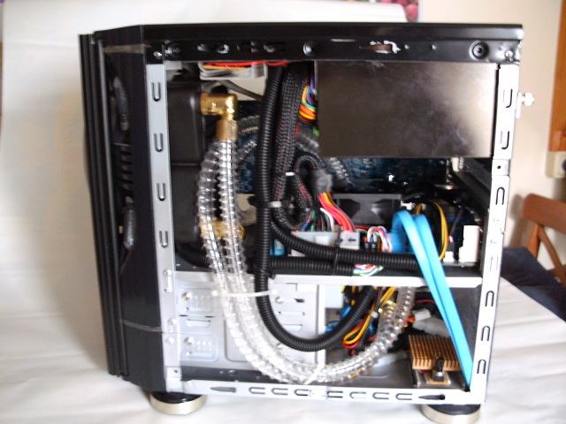

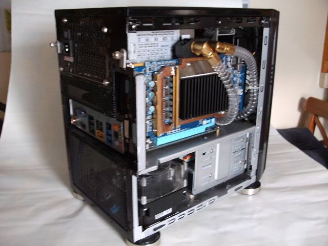

sorry für´s Warten, es war mir leider unmöglich etwas weiter zu machen seit letztem Eintrag, aber hier die nächsten Bilder :)
Mainboard eingebaut
oben kurze Kabelkanäle eingeklebt um Kabel und Steuerung zu untebringen
Grafikkarte eingesetzt
Hier der erste Start :banana:
Ja... die Kiste läuft, bin in der Testphase d.h. Geräuschentwicklung bei 3D
und was sonst so anfällt... :hmm:

Du hast auf jeden Fall was tolles aus der Kiste gezaubert! Allerdings wollen mir die Seitenteile nicht gefallen.
Ich denke mal geschlossene Varianten würden der Optik besser tun. Zumindest im unteren Bereich.

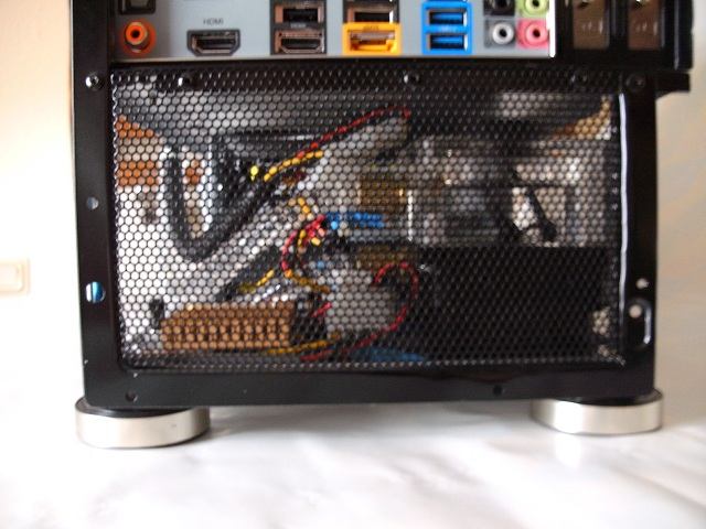

@ DLH
deswegen brauche ich Belüftung von allen Seiten und somit muß der untere Teil des Cases offen bleiben... ich brauch auch etwas Zeit um es auszutesten :confused:

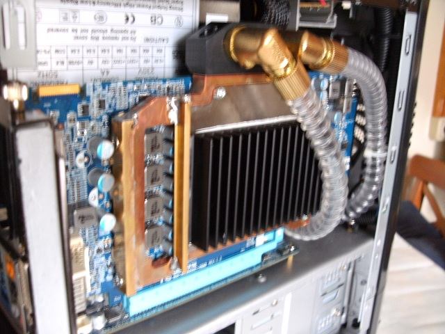

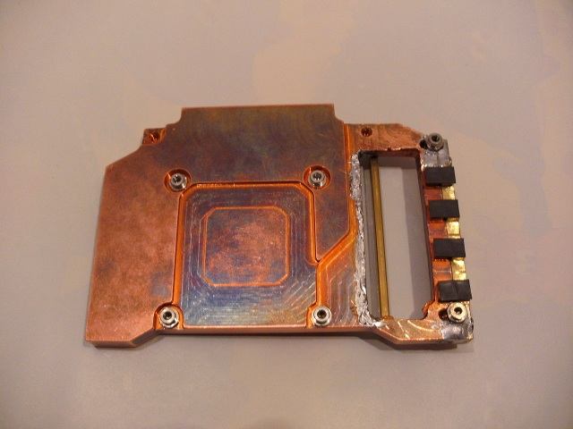

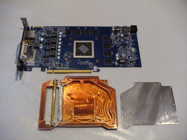

Habe mich für WaKü entschieden soweit so gut, als ich den GraKa-Kühler auspackte, war ich kurz davor
diesen in die Tonne zu tretten, nach einer Recherche stellte sich herraus daß der Kühler nach einem
Referenz-Layout gefertigt wurde... :hmm: also habe ich ´ne GraKa die aus der Reihe tanzt... :confused: aber seht selbst.

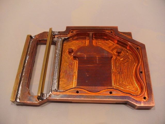

hier der GraKa-Kühler nach der Modifikation (ist notwendig weil ein Singelradi verbaut)
Teil 2
Der GraKa-Kühler nochmal mit aufgelöteten Messingteilen und angeschraubten Passivkühler

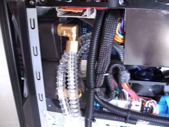

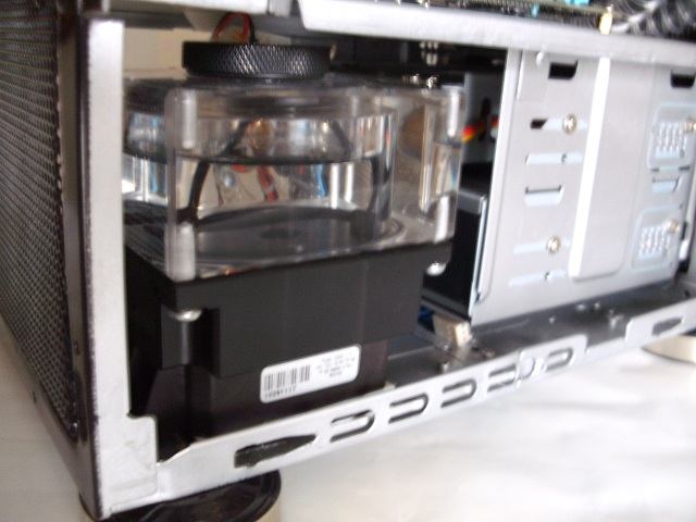

Die Laingpumpe mit AGB
Der Singelradi Swiftech
nach der Befüllung stellte sich heraus... die Kühlung hält dicht :)
und jetzt gehts ans Temp-Testen :d
Wenn ich das Richtig sehe hast du nur einen Radi eingebaut, Reicht der den für Cpu Und Graka? :confused:
und was für ein Möder Löttkolben hast den für den Kühler der Graka benutzt ?
ein Radi reicht, nur sind dann die Lüfterdrehzahl recht hoch, bei mir sind es 1800rpm unter vollast.

zu den Lötarbeiten müßte ich den Kaminofen nutzen (kühler auf die steine des Ofens gelegt) um
den Kühler auf eine Grundtemperatur zu bringen und dann den old school Lötkolben (100 W) angelegt
und gelötet :fresse:
