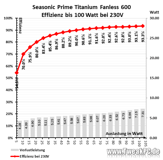

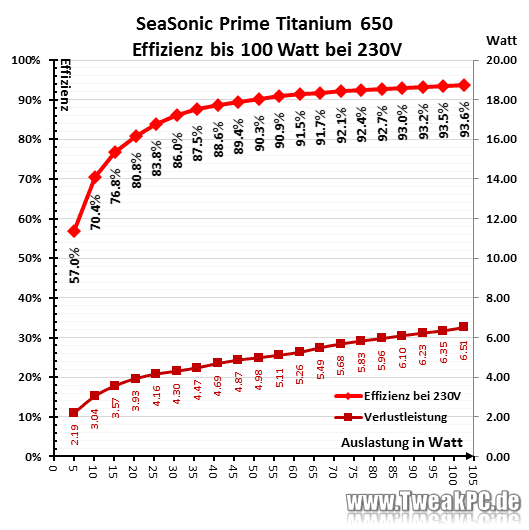

Titanium PSU verlieren ihre Effizienz durch die relativ hohe Leistung (>400W) und extrem schlechte Effizienz im Bereich 2% bis 3% Auslastung.

die Titanium PSU verlieren ihre Effizienz durch die relativ hohe Leistung (>400W) und extrem schlechte Effizienz im Bereich 2% bis 3% Auslastung.
Das hatte ich überlesen. Diese Aussage gilt auch nicht für alle Modelle. Die Seasonic TX Netzteile, also Titanium Netzteile ab 600W sind soweit ich weiß die Low Load Könige (bis auf das RM750, was durch Burst noch besser ist, aber eben wirklich nur bei Low Load), wenn man von wirklich kleinen PicoPSU Netzteilen (40W oder so) absieht:
70% bei 10W sind extrem gut für ein Netzteil. Ich kenne kein 300W Netzteil, was da mithalten kann. Auch kein 100W PicoPSU Netzteil. Zumindest kann mein Mean Well GST120A12 da nicht mithalten und das hat auch eine Effizienz von 88.5%.

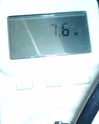

Habe meinen DeskMini 310 nun mal vermessen beim Wechsel von MX500 (500GB) zur 970Evo (1TB)
4,2W (4,5 mit Windows 20H2)
75W
C7
Intel Core i3-8100
H310M-STX
ASRock DeskMini 310 19V 120W
iGPU
PM231E
Samsung 970 Evo 1TB
2 x 8GB DDR4-2666 Crucial 1,2V
Ubuntu 20.04 (Kernel 5.4)
Logitech Unifying, 2560x1440@HDMI
Intel Boxed
Mit der MX500 hatte ich 7,6W unter Windows 20.04 und 6,9 unter Linux 18.04 mit Kernel 5.4 gemessen, das waren aber beides OS die nicht optimiert waren und schon länger liefen; im Gegensatz zu dem 970Evo System was komplett frisch installiert ist.
Linux mit 970 Evo ohne powertop Optimierungen hatte 4,3 im Idle.
So, die letzten Werte mal nachgetragen.

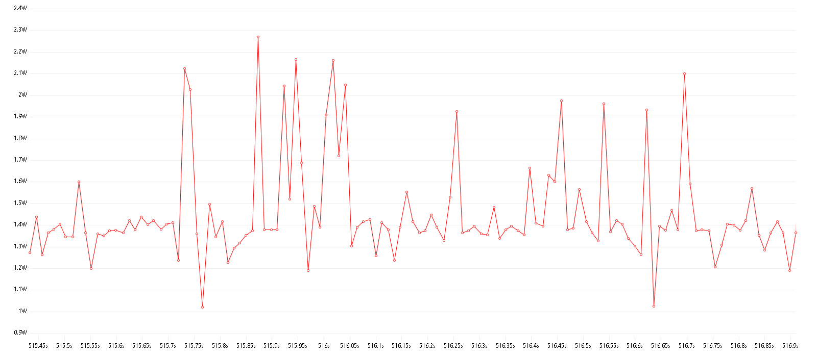

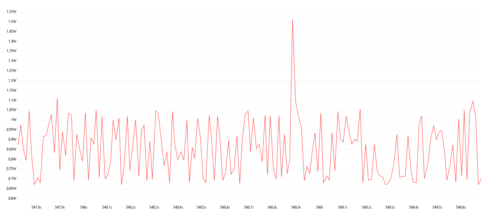

Es ist stets das Gigabit LAN verbunden. Der Rechner laesst den "alten" Dell Optiplex 3060 (i3 8100T) alt aussehen. Im Headless Betrieb PC9 faellt die Leistung nochmal deutlich ab auf unerhoerte 0.85Watt. Ich messe jeweils den Fedora Desktop nach Login mit der ina219. Fuer den EffizienzBenchmark (Sparsam&Schnell) habe ich nur den alten y-cruncher nach dem etablierten Verfahren vermessen, bei -130mVolt. Beides ist in meiner Signatur verlinkt/erklaert. Es ist diesmal aber kein Luefter aktiv.
500Mio Stellen von PI: 40.3s & 2095J => 84.46kJ·s
1000Mio Stellen von PI: 90s & 4419J => 397.59kJ·s

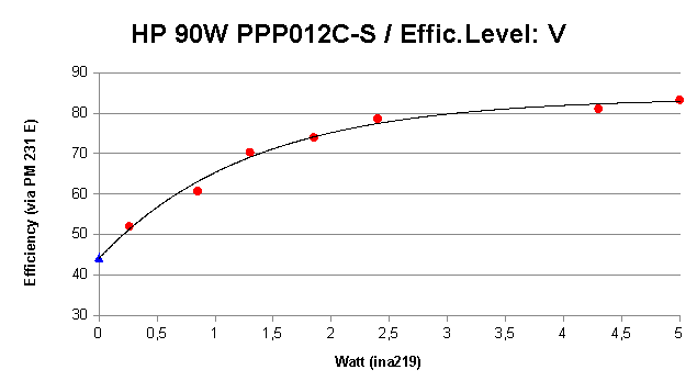

Bonus: Die Messung der Effizienz des 90Watt Netzteils (Effizienz Level V => alter Ziegelstein)

Hallo, ich habe die Effizienz des verwendeten NT mit dem PM231E (günstig bekommen!) und ina219 im relevanten Niederwattbereich durchgemessen. Wie du ja bereits sehen konntest. Haenge aber gerne die ina219 Messungen an, welche ich noch habe.

Bonus: Die Messung der Effizienz des 90Watt Netzteils (Effizienz Level V => alter Ziegelstein)Anhang anzeigen 548700

Das 90W Netzteil ist ina219 gegen PM231E gemessen um die Effizienz im Graphen zu bestimmen. Habe heute 5(!) weitere Ina219 erhalten, um die Serienstreuung des Gerätes mal zu bestimmen.

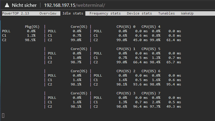

Hallo, ich habe mir einen HomeServer auf Ryzen Basis mit UnRaid gebaut und Probleme mit der Effizienz.
Der Rechner kommt im Idle nicht unter 33 Watt, das ist mir einfach zu hoch. Da muss doch weniger möglich sein oder?
Hardware:
Ryzen 3 3100
Asus PRIME-A520M-A (AGESA V2 PI 1.1.0.0 Patch B)
4x G.Skill Ripjaws V 3200 CL 16 (4x8GB)
BeQuiet Pure Power 11 300Watt
WD Red SN500 Sata SSD
2x Seagate IronWolf 4TB
Ich habe schon eine PicoPSU getestet, dies brachte aber nur ~4Watt Ersparnis.
Das Mainboard habe ich auch einmal gegen ein Asus TUF A520M-Plus getauscht, brachte bis auf 1 Watt mehr keine Änderungen (scheint aber das gleiche Mainboard zu sein - Mein Fehler)
Im Bios auch schon alle möglichen Optionen getestet - auch ohne Erfolg.
Durch dieses Forum bin ich auf die C-States aufmerksam geworden, bei mir kommt der anscheint nicht über C2, ist das evtl. die Ursache?
Ich habe noch auch schon überall gesucht, aber nichts gefunden wie ich das beheben kann.
Habt ihr vielleicht noch Tipps für mich?
Tja, da hast du aufs falsche Pferd gesetzt, AMD ist für Homeserver genau wegen des hohen Leerlaufverbrauchs ziemlich ungeeignet. Grundsätzlich würde es die Technik zwar hergeben: Der Mini-PC Asrock Deskmini A300 braucht im Leerlauf deutlich unter 10 Watt und auch Ryzen-Notebooks verbrauchen nicht übermäßig viel. Aber von dem, was man so an Desktop/Gaming-Boards kaufen kann, ist mir noch keines begegnet, was irgendwie auf Sparsamkeit getrimmt wäre.
Intel kaufen.
Oder ein B550 AMD Board, aber dann auch gleich einen 4000er oder 5000er Ryzen. Ich hatte ja einen sparsamen Build gepostet:

Vielen Dank für die schnelle Hilfe.
Ich habe mich heute morgen dann dazu überwunden doch ein neues Board + CPU zu kaufen.
Es wurde ein i5 10400 mit einem MSI MAG B460M Mortar.
Die Kombination sah für mich sehr interessant aus. Ich bin mal gespannt ob das besser klappt 🙂
