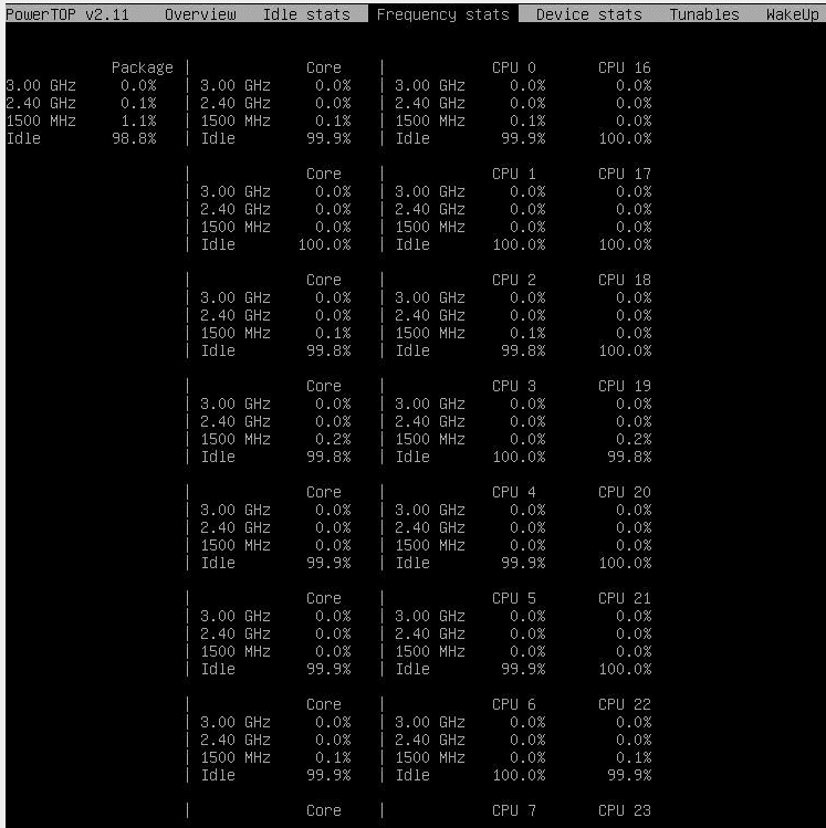

Diese Messung habe ich 2020 mal gemacht als ich das System neu hatte und spasseshalber mal Windows drauf hatte:
Asus KRPA-U16, EPYC 7282 16/32. Ohne irgendwelchen PCIe Klimbim. So grundsätzlich sind 37W mit so einem Mainboard und 5 Lüftern schon ziemlich OK. Der Chipsatz fällt als Extra-Energieverbraucher ja auch weg, da in der CPU integriert. Das dürfte effizienter sein als ein Extrachip.
Mit welcher Steckdose wurde gemessen? Sieht fast aus wie AVM?
Welches Netzteil? Welcher RAM war bestückt?

Hallo Tolga,
kannst du Auskunft über deine BIOS Einstellungen geben? Habe aktuell:
H12SSL-i + EPYC 7302 + 4x 32gb DDR4 + 7x 80mm default Supermicro Lüfter + 2x NVMe SSDs + Supermicro AOC-STGN-i2S ~4-10W (2x 10G SFP+) mit power draw dafür aber die onboard LAN's via Jumper deaktiviert. Aktueller Idle mit einem clean debian ~220W lt. powertop aber >99% in C2...
Denke jetzt nicht, dass der Epyc 7252 so viel weniger idle als der 7302 hat, vermute eher irgend einen Hardwarefehler aktuell...
