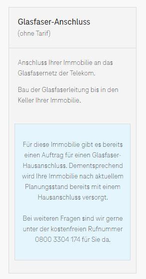

Habe gerade als ich verglichen habe was die Anschlüsse bei der Telekom betrifft folgendes gefunden:
Also hat da scheinbar ein Mieter ohne Rücksprache gebucht.

Aber es hat ja bereits ein Mieter Glasfaser bestellt (siehe Bild von der Telekom Homepage oben). Wenn diese Wohnung Glasfaser bekommt ist es sehr einfach da sie direkt über dem Technikraum ist. In dem Fall brauch der Eigentümer dieser Wohnung keine 100% Mehrheit sondern -nur- eine Mehrheit weil ja niemand davon betroffen ist.
