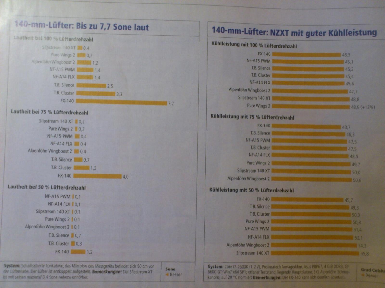

Wäre ok, aber im PCGH Test waren die ab 1,2 Sone dabei, der Slipstream 140 XT ist mjt 0,4 Sone dabei.

Die sind im PCGH Test die mit Abstand leisesten Lüfter.

Sie gingen nach Sone, was zum Vergleichen in einem Test oder immer nach der gleichrn Methode gut ist.
Sind nach diesem Verfahren leiser als die Silient Wings 2.

Steht in der Ausgabe 11/2013 der PCGH, ich mach mal ein Foto dee Diagramme. Und im Produktführer steht auch eine Bestenliste, die auch Online einsehbar ist.
