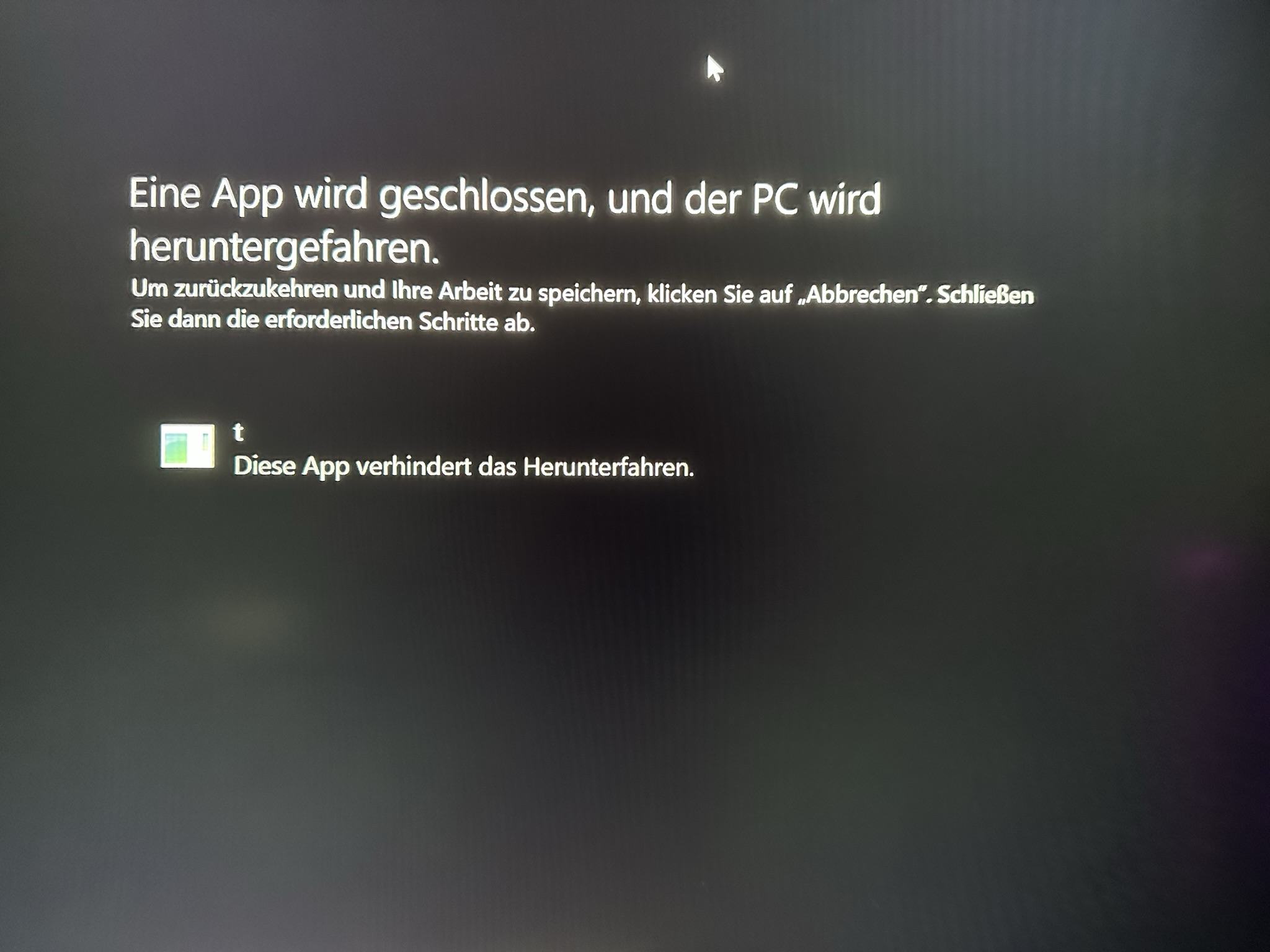

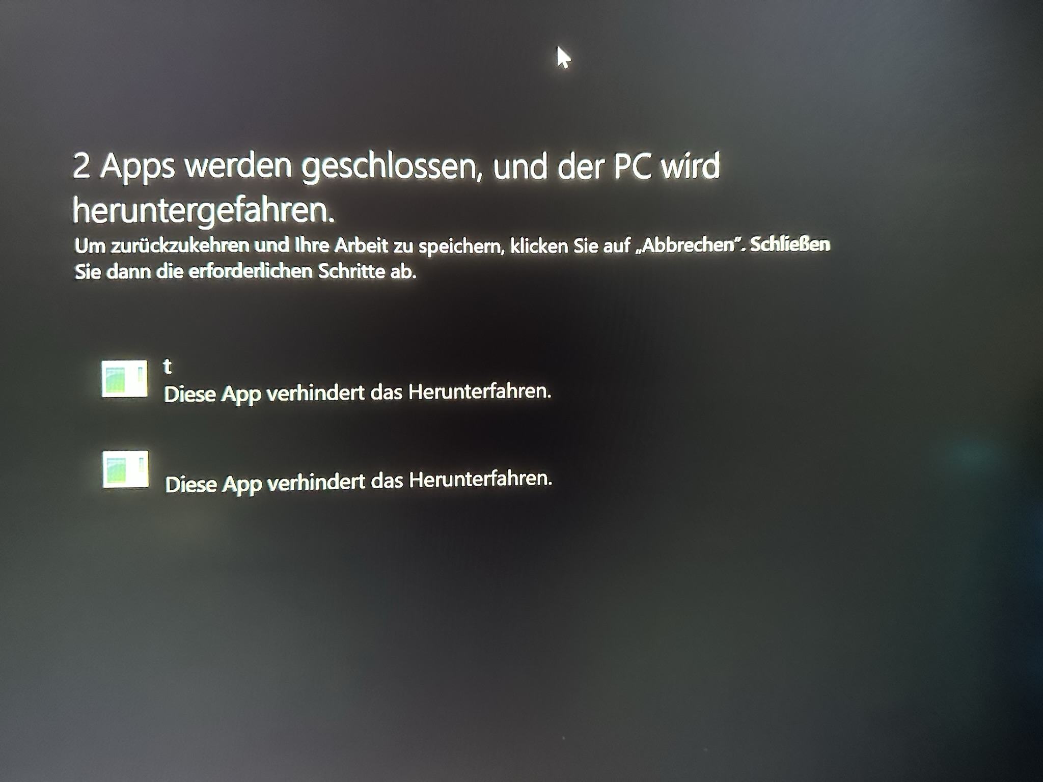

Hallo, ich habe seit neusten das Problem beim Herunterfahren von Windows 11, dass 2 Apps das Herunterfahren verhindern. Dann dauert es gut und gerne bis zu 2 Minuten, bis Windows die "Prozesse" gekillt hat und der Rechner geht aus.... Wie kann ich heraus bekommen, welche 2 Apps das sind und wie ich die zeitliche Verzögerung beim Ausschalten umgehen kann. Danke!!

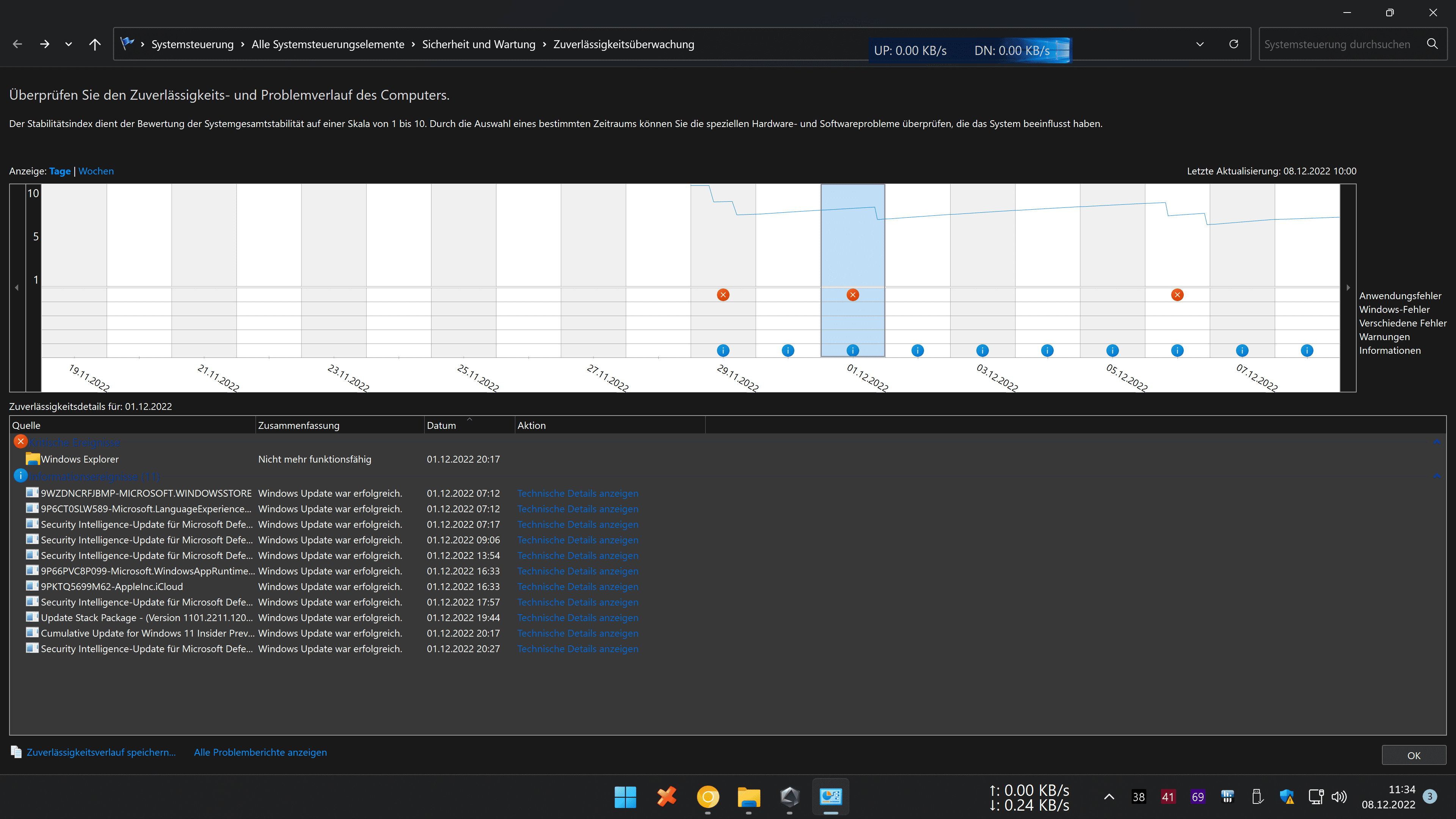

Schau mal in die Windows 11 Zuverlässigkeitsüberwachung (Kritische Ereignisse und Warnungen), welche App das Problem verursacht.
Mach einen Screenshot davon möglicherweise gibt es da Hinweise auf das Problem.

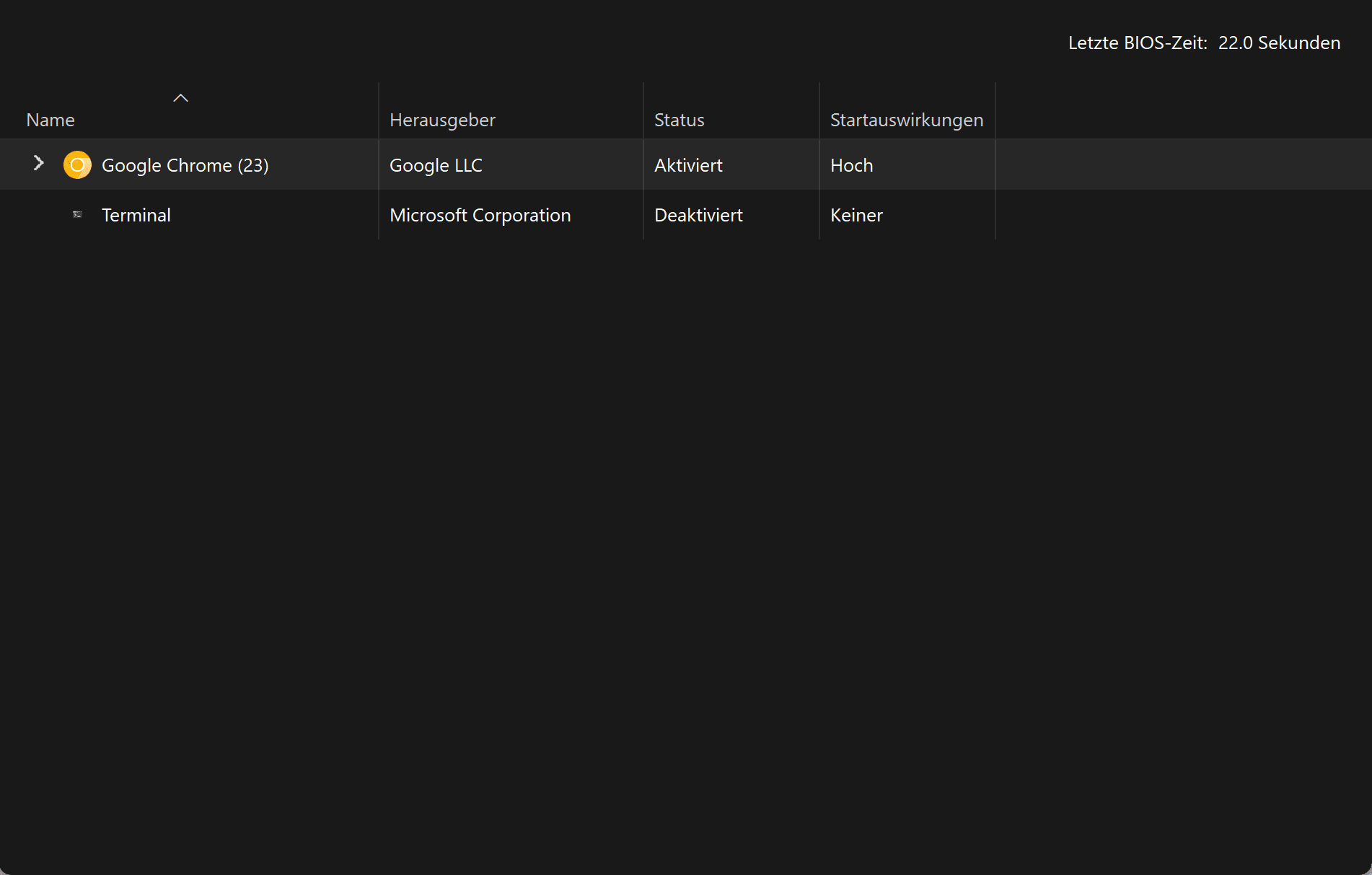

Schau was bei dir alles im Windows Autostart mitläuft, du kannst eigentlich fast alles deaktivieren was im Autostart vorhanden ist, bei mir sind nur zwei Programme im Autostart aktiviert (Bild unten).

anbei die Bilder... vielleicht seht ihr mehr daraus, ich sehe aber im Zuverlässigkeitsverlauf nicht einen Hinweis auf das verhinderte Runterfahren...

Anscheinend fährst du deinen PC nicht Herunter, weil 23 Fenster von Google Chrome im Windows Autostart geöffnet sind.

Und die 23 Google Chrome Fenster aus dem Windows Autostart nehmen.

....dass ist so gewollt. Ich lasse meinen Browser automatisch mit Windows starten. Aber das ist ja meinem Verständnis nach nicht das Problem. Energiesparmodus ist schon immer auf ausbalanciert umgestellt.

Hast Du "Logitech Options Plus" installiert? Diese Software verursacht das "t" (und das "g") Problem:
Ich habe Logitech Options (ohne Plus) daher wieder installiert -> Problem gelöst.
