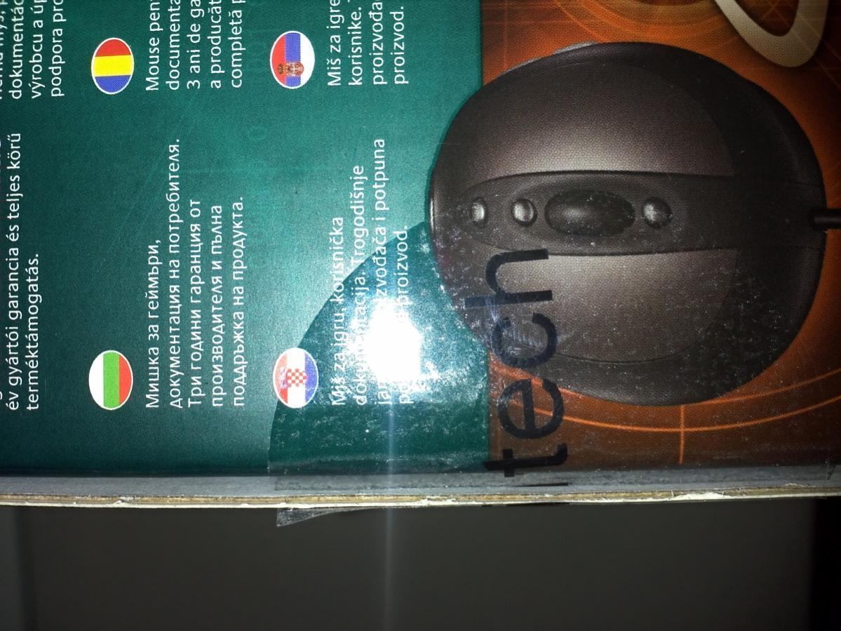

Die neue G400 erkennst du an dem Logitech Branding des transparenten Aufkleber
an der linken Seite der Verpackung, die alte hat es nicht! und an der PID = LZ größer 133xx.
Die PID, ehemals S/N, ist allerdings auf der Unterseite der Maus angebracht, habe ich mir
Sicherheitshalber zeigen lassen.

könntest du von dem Aufkleber ein Bild machen, ich war heute im MM und war mir nicht sicher :(

So, hier das gewünschte Foto vom Aufkleber der Neuen G400:
Der Aufkleber ist auch rechtsseitig angebracht.
