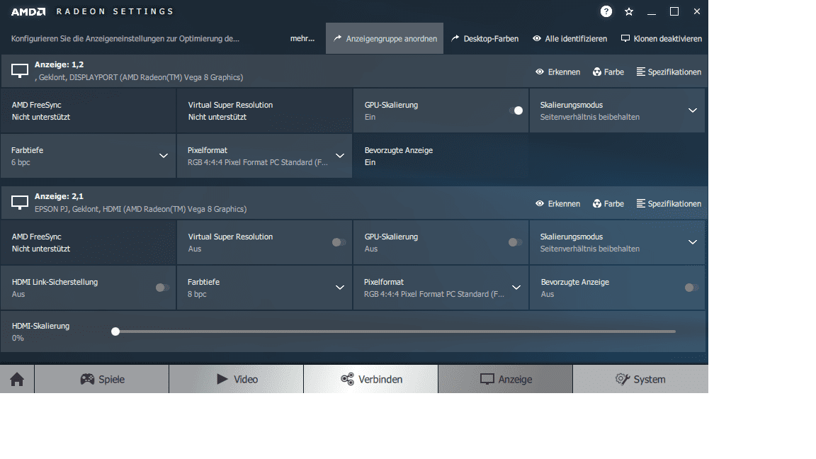

Ich habe ein neu zusammengebautes System, bei dem nur der HDMI Ausgang ein Bild liefert, aber nicht der DisplayPort.
Wenn beide angeschlossen sind (geklont auf Bildschirm und Beamer) liefert nur der Beamer via HDMI ein Bild, wenn nur DisplayPort angeschlossen ist, bleibt der Monitor dunkel ("Kein Signal am DisplayPort" sagt der Monitor).
Sowohl bei Windows 10 als auch im BIOS / Startbildschirm.
Kabel und Bildschirm würde ich ausschliessen, da ich mit 2 Bildschirmen und 2 Kabeln getestet habe.
Die Radeon Settings erkennen beide Anschlüsse (siehe Screenshot):
