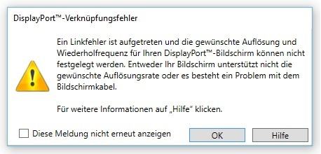

ich hoffe das ist das richtige Subforum für mein Problem.
Problem:
Wenn ich die Grafikkarte mit einem normalen DisplayPort-Kabel mit dem Monitor verbinde bekomme ich nach unterschiedlicher Zeit eine Fehlermeldung:
Außerdem wechselt der Monitor von 144 Hz in den 60 Hz Modus.
Mit dem Mitgelieferten DP zu mini DP Kabel funktioniert alles. Lediglich bei einem Spiel trat der Verknüpfungsfehler, welcher wohl durch deaktivieren des ULPS behoben werden konnte. Der vermeintliche Fehler mit dem mini DP-Kabel hat mich dazu bewegt ein normales DP-Kabel zu kaufen. Das DP-Kabel war nicht das günstigste. Leider hat das Kabel wohl mehr Probleme geschaffen als gelöst.

Kollege+ich haben dieselbe Meldung mit demselben Monitor. Wir verwenden beide das dem monitor beigelegte MiniDP(Monitor)-DP(GPU)-Kabel.
Haben aber keinen Wechsel zu 60Hz bemerkt und haben deswegen auch das Häkchen angeklickt damit die Meldung nicht mehr kommt. Werds wohl rückgängig machen und sehen ob der Monitor die Hz reduziert.

die Meldung haben ich und mein Kollege letzten Endes stark eingegrenzt. Es kommt nur vor wenn wir Lineage²Cartel Server spielen und von Vollbild umschalten auf Desktop - Ergab bei mehrmaligen hin und her sogar einen schwarzen Schirm.
Haben nun einfach Fenstermode auf Vollbild eingestellt und die Meldung kam bei Ihm 1 Tag nicht, be mir 2 Tage nicht mehr.
Scheint an dem uralt Game zu liegen bei uns. Wir verwwenden beides das miniDP(schirm)-DP(GPU) kabel das beim MG279Q dabei war.
Bin also nicht der einzige bei dem es auftritt. Habe das Mini-Displayportkabel bereits gegen ein normales DP Kabel getauscht, aktueller AMD Treiber ebenfalls drauf. Keine Besserung. Liegt es an der Fury X oder am MG279 ??
Nein, du bist nicht der Einzige. Es liegt nicht am Monitor. Deswegen hat das Austauschen keinen Unterschied gemacht.
Ich habe tatsächlich ein Szenario gefunden in welchem ich den Fehler easy reproduzieren konnte: aktueller 3Dmark Durchlauf mit allen Demos/Benches (läuft nie komplett durch!)
Ich habe Nachforschungen angestellt, habe das Problem aber noch nicht gelöst, weswegen ich keine Updates posten wollte bisher:
AMD selbst hat erst letztens ausdrücklich den Usern empfohlen nur zertifizierte DP-Kabel zu nutzen. Also gings hier los mit der Internetsuche:
Habe dieselbe Meldung bei diversen Geräten ergooglet und dabei Beiträge gefunden die zurückgingen bis 2011. In fast allen Fällen wurde das Problem durch ein hochwertiges und teures DP-Kabel gelöst - in den anderen Fällen gab es keine Rückmeldungen mehr.
Diese Infos alleine sind so nicht schlüssig. Da ich weder Lust habe GPU oder Monitor zu wechseln, habe ich dann diverse hochwertige DP-Kabel recherchiert (Lindy Cromo, Belkin) und bin auch in den Amazon-Bewertungen auf viele Kommentare/Bewertungen gestoßen, die dasselbe Problem mit eben dem einen oder anderen hochwertigen DP-Kabel gelöst haben.
ABER: der Preis alleine ist kein echter Hinweis, denn ich habe auch teure Kabel(30-40€!) gefunden, mit denen das Problem nicht behoben werden konnte - in vielen Fällen versuchen User aber auch ganze 4-5meter zu überbrücken womit diese nicht auf unser Problem zutreffen.
Ich habe die Kabel, die eine hohe Erfolgsquote haben, eingegrenzt und mich für das Lindy CROMO 2m entschieden und gestern Abend bei Amazon bestellt.

Ich habe jetzt 3 verschiedene Kabel getestet: nen 8,95 DP zu DP kabel, das Originale vom Monitor und heute kam CROMO 41552 DisplayPort auf Mini DisplayPort Adapter: Amazon.de: Computer & Zubehör
Keines der Kabel mit mit der Fury Karte und 144 HZ laufen, ich habe mittlerweile 4 Treiber Versionen getestet. Ohne Erfolg.
Mit meiner 290er lief es ohne Probleme, mit eine 390er Devil vom Arbeitskollegen, läuft es mit 2 der 3 Kabel ohne Probleme.
Daher muss die Fury empfindlich sein, was die Kabel Wahl angeht
Also werde ich mir jetzt nochmal ein andere DP zu DP Kabel suche, dieses mal werde ich aber kein MDP Kabel probieren, vielleicht habe ich ja damit mehr erfolg.
Oder es hat jemand einen Tip für ein funktionierendes Kabel

Lindy CROMO 2m DP zu DP (nicht MiniDP zu DP) hat das Problem bei mir gelöst. Kollege berichtet mir demnächst

Immer wieder Abbrüche und zurück auf 30Hz. Lindy Chromo hat auch bei mir das Problem gelöst.
Hohe Auflösung und hohe Frequenzen wollen bei langen Kabeln wohl eine sehr gute Kabelqualität. Deshalb ist mein erster Gedanke wenn ich solche Probleme im Internet lese immer "das Kabel"
