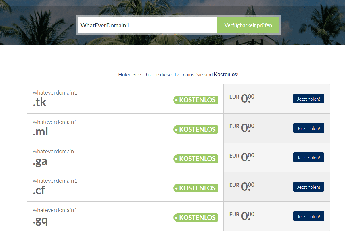

Es ist die Seite Noip.com die einzige die ich fang wo das zeug wirklich gratis ist, und da gibt es gratis endungen und den namen kann man selber entscheiden. Allerdings muss man es alle 30 Tag reaktivieren warscheinlich dass nicht einer eine hat die er nie braucht...
Würde da eher ne .tk domain oben im Link machen, die brauchst nur ein mal im Jahr verlängern. :-)

Das coole ist eben da gibts ddns.net und das ist sehr einfach zu merken.
Obwohl danke werde ich mir auch mal anschauen...
